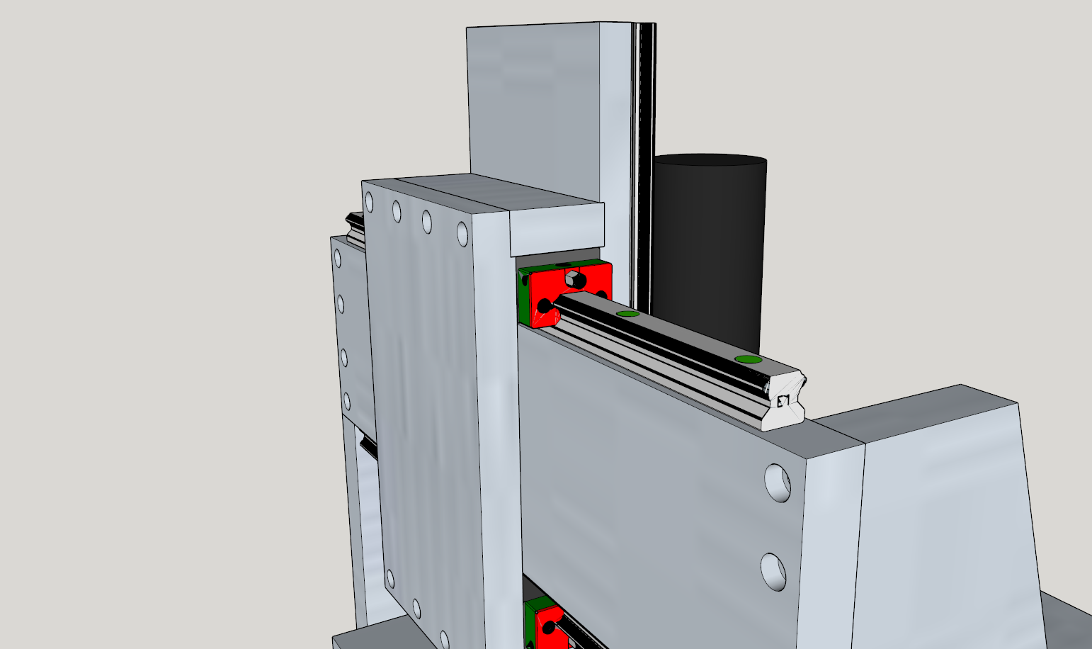

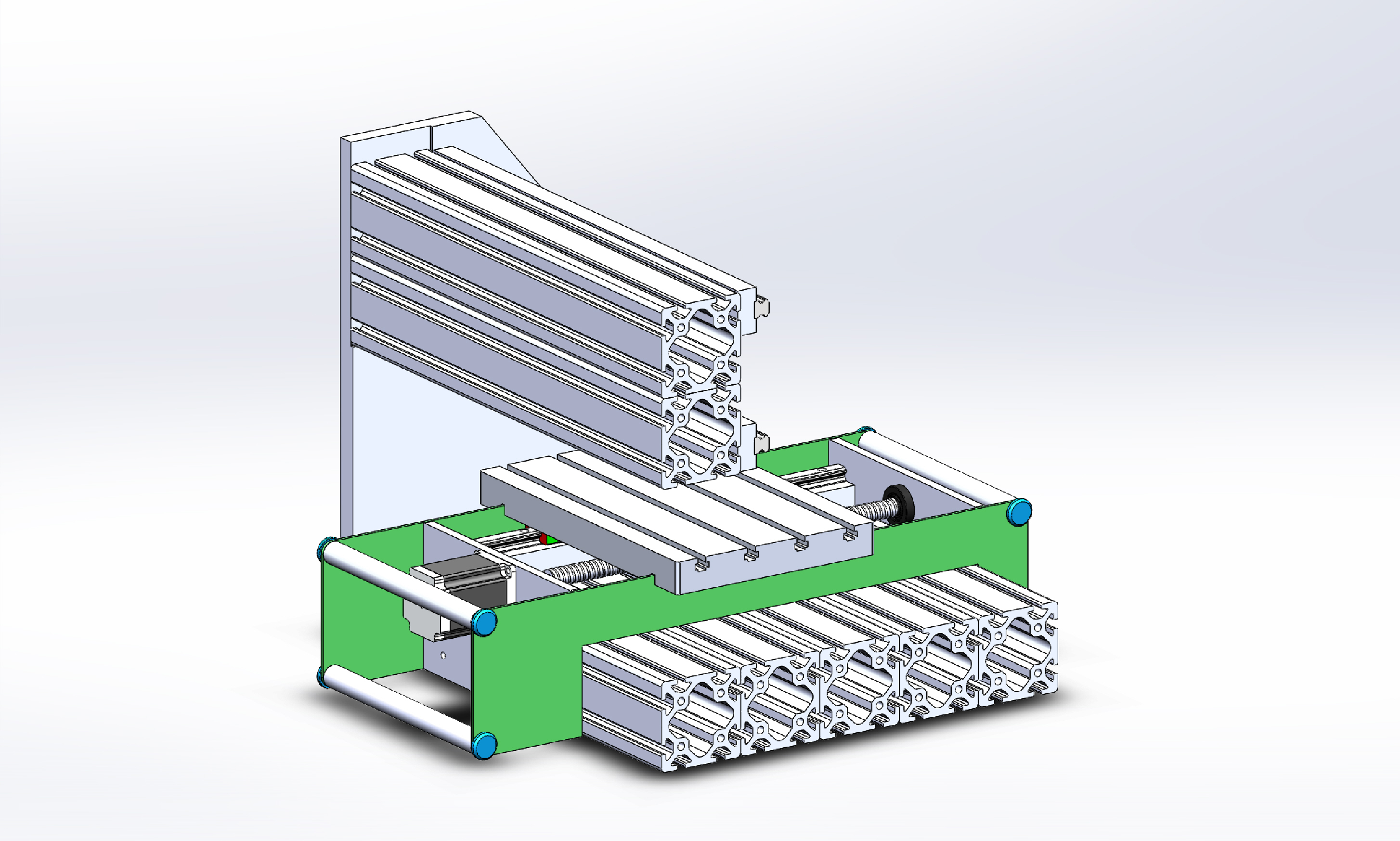

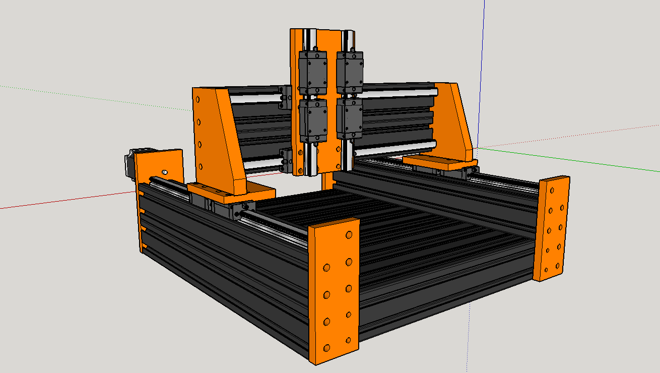

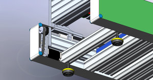

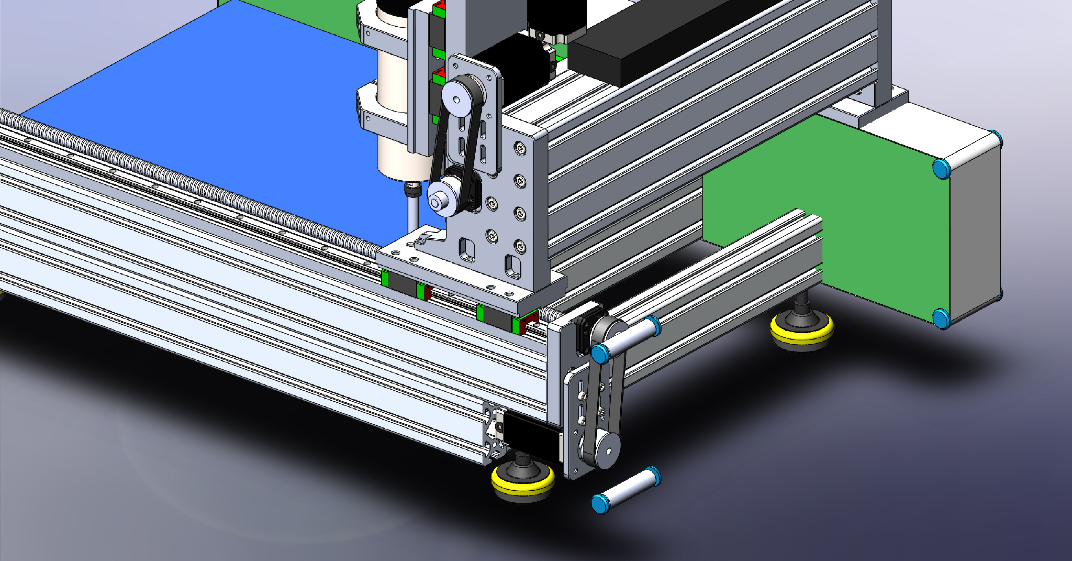

Друзья, я попробовал воссоздать (в чертеже) концепцию фрезерного станка по алюминию,
собранного на конструкционном профиле. Вдохновителем сего станка стал @frezeryga
После прочтения нескольких тем родился он (мини версия от мини версии
из этой темы http://www.cnc-club.ru/forum/viewtopic.php?f=146&t=9990):
Рабочее поле 400х350мм
OrangeCNC.png (6199 просмотров) <a class='original' href='./download/file.php?id=82824&mode=view' target=_blank>Загрузить оригинал (86.87 КБ)</a>
В основе
1) профиль 30х60 (60х60)
2) рельсовые направляющие 15мм
3) с швп не определился (бюджет...)
4) Относительно несложные фрезерованные детали (по плану из д16т)
4а. Соединительные элементы и несущие плиты оси X и Z - 12мм, стенки портала 18мм.
5) Передача двигатель-швп будет прямой, через муфту.
Хотелось бы конструктивной критики.

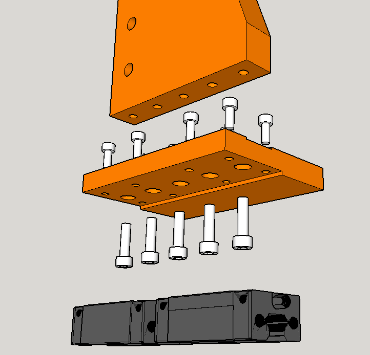

1) Интересует вопрос соединения стенки портала с каретками.
Я спланировал вот такой вариант крепления:
вопрос1.png (6138 просмотров) <a class='original' href='./download/file.php?id=82835&mode=view' target=_blank>Загрузить оригинал (26.26 КБ)</a>

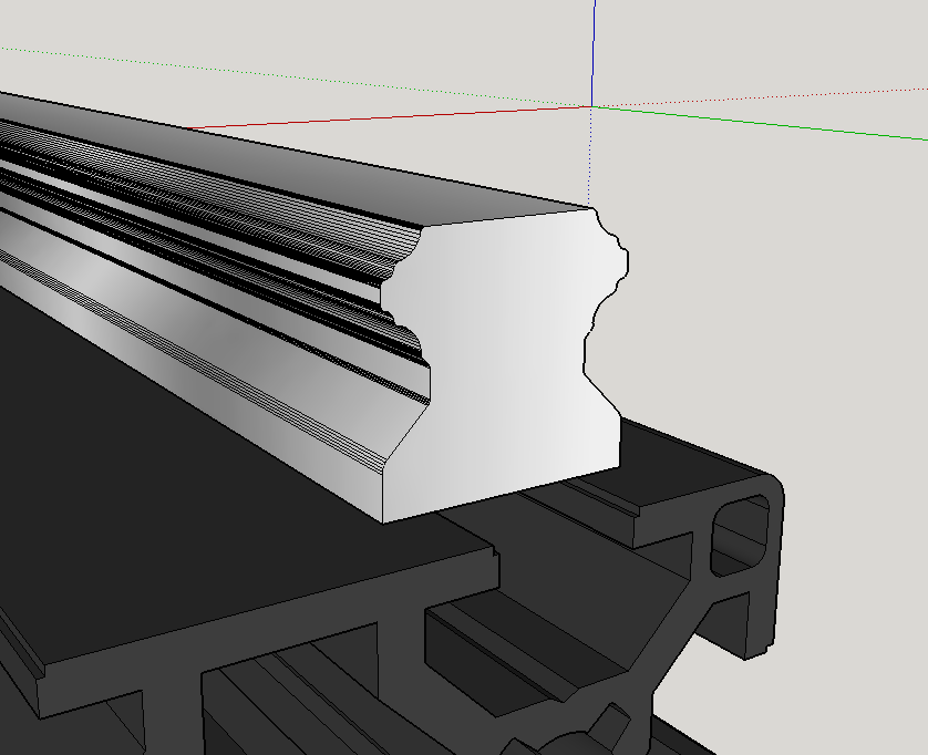

2) Есть мнение, что нарезать резьбу в торец профиля - плохой тон, ибо стенки относительно тонкие.
Решением является втулка усаженная на эпоксидный клей с отверстием под меньшую резьбу.
Имеет ли смысл заморачиваться в случае с 30ым профилем? (отверстие в профиле под резьбу м8)
3) Является ли обязательным между профилем и рельсами класть проставочную пластину?
В случае с 15 рельсами и 30 профилем без этой пластины картина выглядит вот так:
вопрос2.png (6138 просмотров) <a class='original' href='./download/file.php?id=82834&mode=view' target=_blank>Загрузить оригинал (69.38 КБ)</a>
4) Также не совсем понятно как "правильно" скрепить такую кучу профиля в единое целое.

внимательно посмотрите как у меня крепится боковина портала болты закручиваются сверху и это не просто так сделано в этом есть великий смысл. придумывать тут чтото новое смысла нет можете просто срисовывать под чистую там уже все придумано и придумано не от балды а исходя из опыта и анализа недостатков других подобных конструкций. делать такой маленькое поле смысла нет денег сэкономите очень немного а возможностей потеряете много. если нужен мелкий станок делайте 300х200 с подвижным столом.
10.JPG (6087 просмотров) <a class='original' href='./download/file.php?id=82847&mode=view' target=_blank>Загрузить оригинал (630.75 КБ)</a>
17.JPG (6087 просмотров) <a class='original' href='./download/file.php?id=82848&mode=view' target=_blank>Загрузить оригинал (2.07 МБ)</a>
18.JPG (6087 просмотров) <a class='original' href='./download/file.php?id=82849&mode=view' target=_blank>Загрузить оригинал (2.16 МБ)</a>

Re: Механика для фрезерного станка по алюминию (мини)
Сообщение MGG »
Nonstopich писал(а):2) Есть мнение, что нарезать резьбу в торец профиля - плохой тон, ибо стенки относительно тонкие.
Резьбовые втулки
Nonstopich писал(а):) Является ли обязательным между профилем и рельсами класть проставочную пластину?
Прогнет, запаришься выставлять, и у профиля, даже дорого есть погрешность.
dtw.moscow@gmail.com
Скреплать профили болтами и эпоксидной смолой. Профиль нужно использовать 80х80 на боковины и 160х80 на портал.

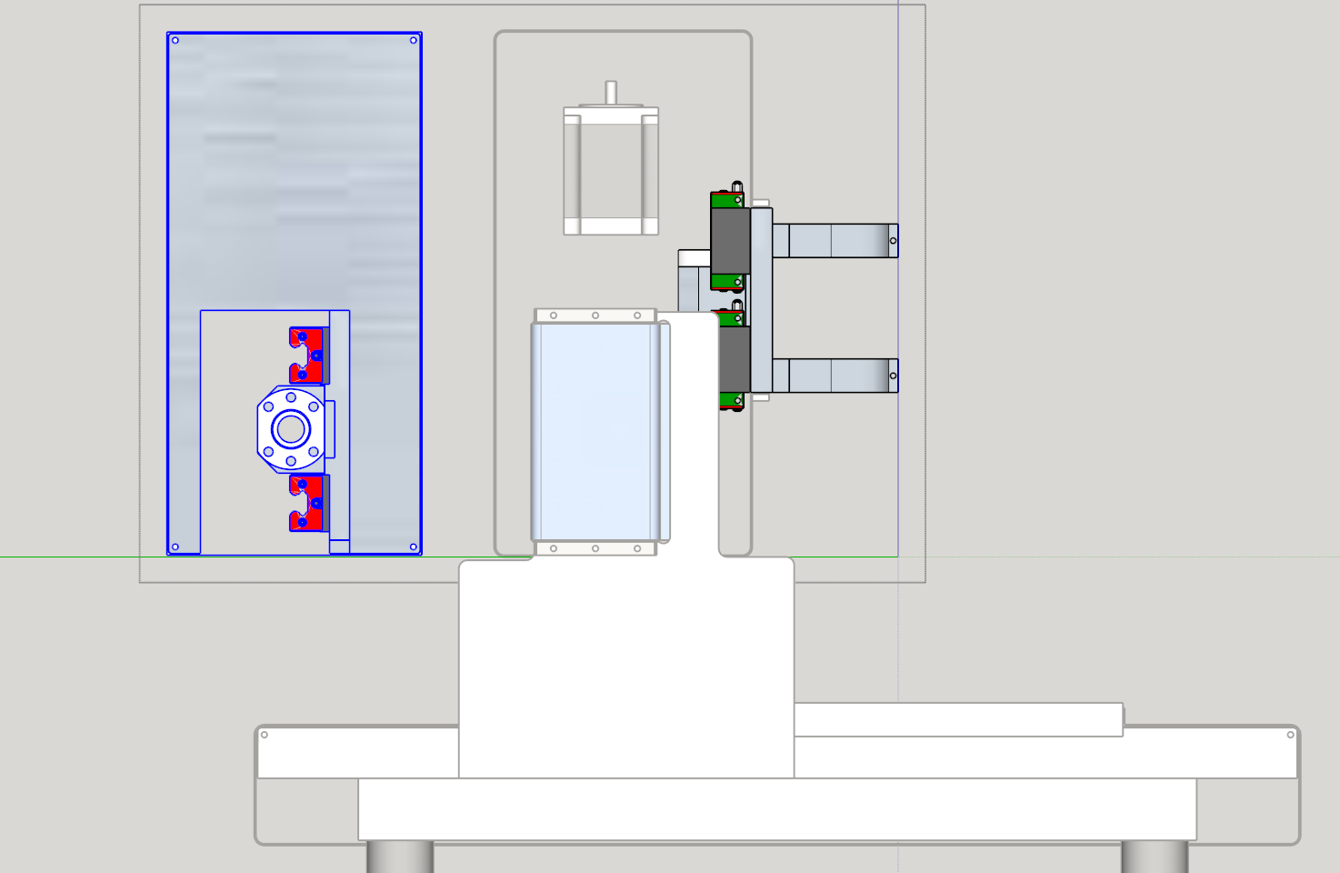

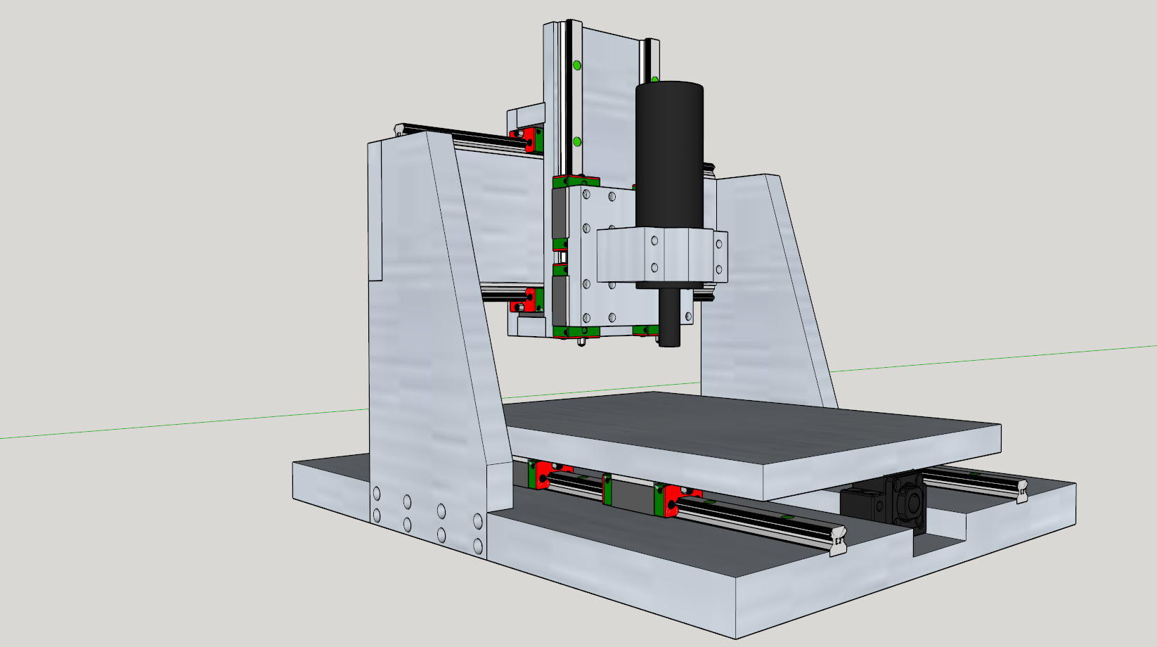

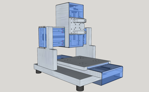

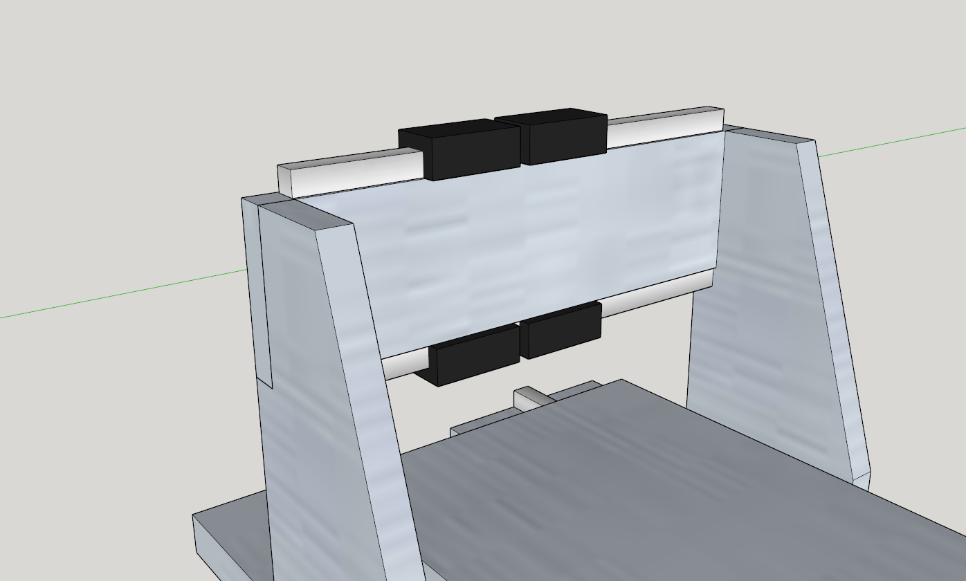

Послушал я критику, воспринял всё и решил поступить как посоветовали:
нужен маленький - делай с подвижным столом.
Вот начал собирать концепцию.
Новый точечный рисунок.png (5843 просмотра) <a class='original' href='./download/file.php?id=83198&mode=view' target=_blank>Загрузить оригинал (178.07 КБ)</a>
В основе 30мм плита из Алюминия.
Стенки конструкции 20мм плиты из Алюминия.
Балка - профиль 60х120 (очень и очень хотелось бы от неё избавиться, т.к. достать такой кусочек адекватного профиля для меня будет проблема, наверное...)
Рельсы 15 мм TBI\Hiwin ? Каретки везде удлинённые, без фланцев. На Z наверное, есть смысл взять короткие каретки.
По Y ход составил ~220мм
По X в край рельс ~300мм (Планируется трапециевидный винт или ШВП)
Как "запихнуть" винт с опорами под стол я пока не придумал.
Слишком малое расстояние между основанием и столом получается.
Рельсы Y я так понимаю, нужно поднимать на пьедестал?
По Z 80мм - расстояние между балкой и плоскостью стола пока 110мм.
Слабо представляю как крепить заготовки в таком станке. Тиски? Поворотный столик?
Для двух вариантов нужно оставить запас, чтоб тиски вместе с деталью помещались под балкой.

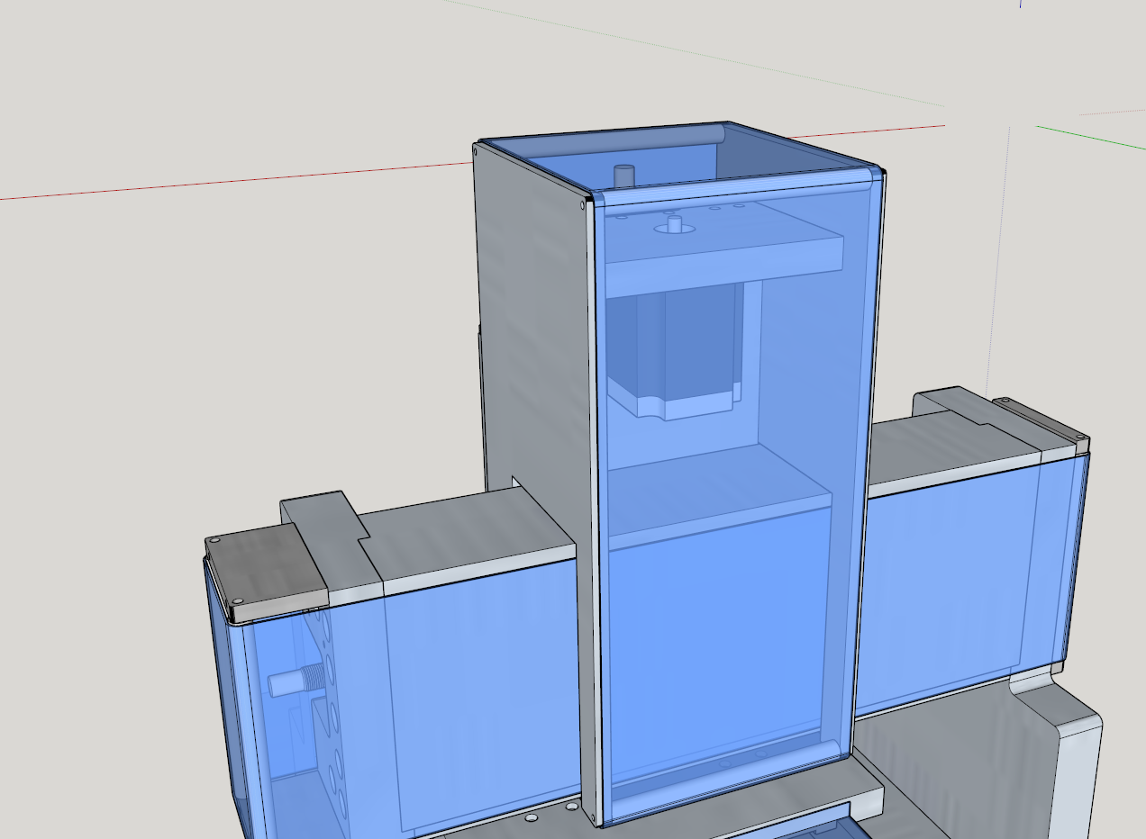

По Z и X собираюсь организовать защиту также, как реализована у @frezeryg'и(очень понравилась реализация).
В шапке темы, разместить этот пост, а первоначальную концепцию спрятать под кат? или оставить всё как есть?

Nonstopich писал(а):Как "запихнуть" винт с опорами под стол я пока не придумал.
Под рельсы проставки нужно делать, а так некуда будет опоры ставить.
Nonstopich писал(а):Слабо представляю как крепить заготовки в таком станке.
В столе т-пазы нужно фрезеровать.
Еще раз повторяю. Профиль на балку как минимум 160х80. В удлиненых каретках смысла нет. Как я топил винт под стол смотрите в моей теме. Защиту если делать то поивсем осям.
Ремни нужны только для реализации ленточной защиты. Если вы не ставите ленты то можете делать прямой привод. Проблема в том что при прямом приводе лента пересекает моторы и потому стоят ремни и то лента проходит очень близко к шкиву. Ну и мне просто ненравятся торчащие моторы некрасиво.

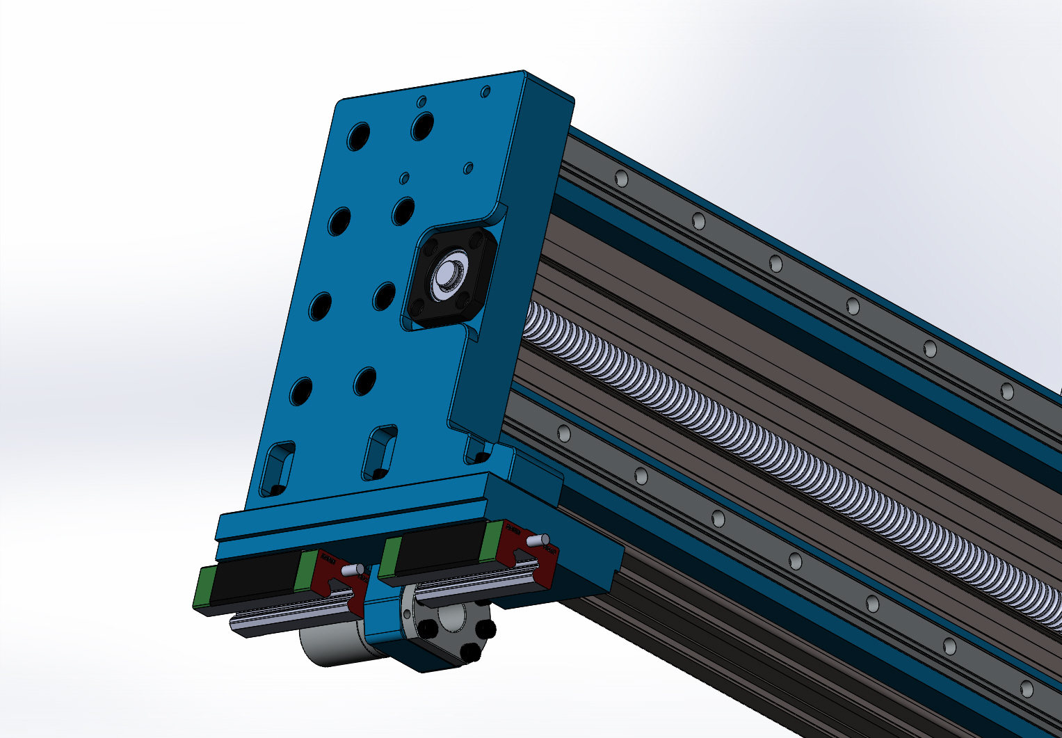

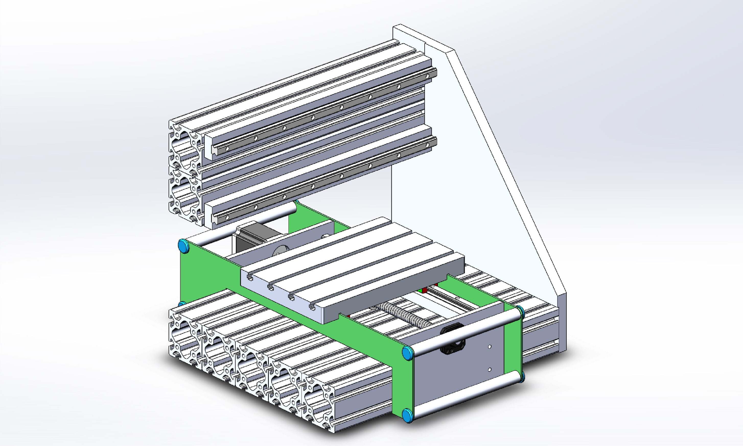

Друзья, чем отличается вот такое крепление рельс оси X (на рёбра балки - сверху и снизу)
Рельсы.png (5360 просмотров) <a class='original' href='./download/file.php?id=83973&mode=view' target=_blank>Загрузить оригинал (259.89 КБ)</a>
от варианта, который я представил выше.
Со всех точек зрения (жёсткости, простоты сборки, юстировки)
Бармалей
Сообщения: 1163
Репутация: 144
Сообщение Бармалей »
Nonstopich писал(а):Друзья, чем отличается вот такое крепление рельс оси X (на рёбра балки - сверху и снизу)
жесткость думаю одинакова. Может даже меньше, т.к. рельс получается дальше от шпинделя - момент выше. Юстировка в целом сложней. Ну и монтаж имхо тоже - вместо одной плоской пластины надо городить городулю.

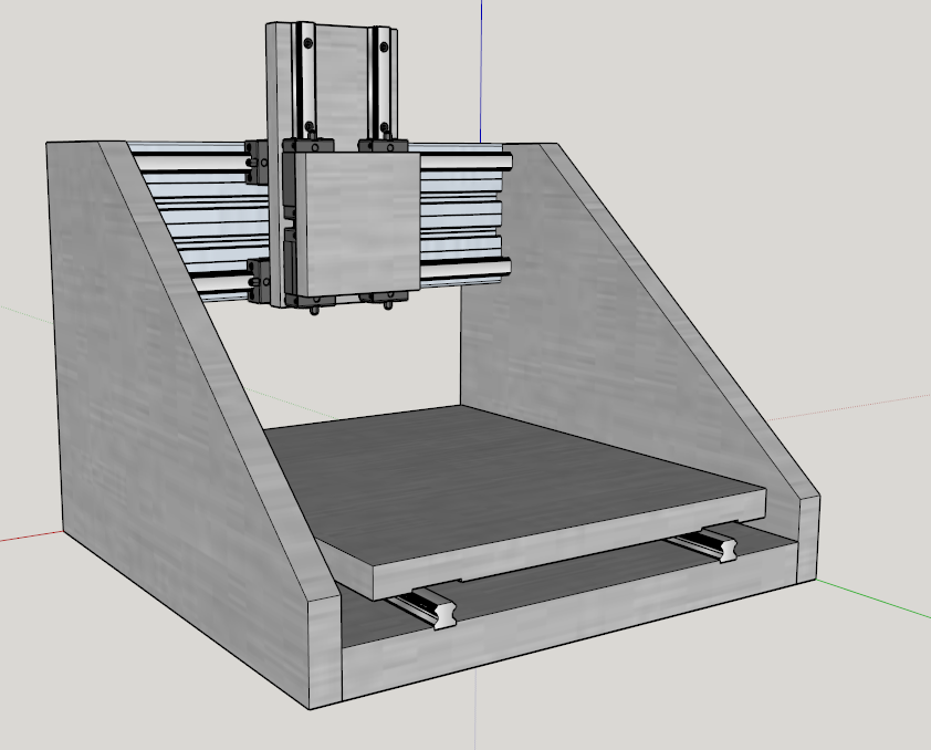

Я тут "накрутил" себе инженера-конструктора... :thinking:
Базовый вариант.png (5314 просмотров) <a class='original' href='./download/file.php?id=83983&mode=view' target=_blank>Загрузить оригинал (297.8 КБ)</a>
От основной концепции не уходил. 15 рельсы по всем осям. Каретки поставил везде обычные (не удлинённые, без фланцев)
В основании плита 30 мм.
Боковины и балка 20мм. (от профиля в качестве балки решил уйти)
Все остальные части станка по 16мм.
Все плиты алюминиевые.
Ход по осям составил 300х200х60. Z (маловат?) по причине "вот такой вот" установки рельс.
Морщусь, от понимания того, что пьедесталы на ось Y необходимы. Но изготавливать их мало кто берётся.
Тешу себя надеждой, что вместо BK-BF системы держателей ШВП можно использовать FK-FF. Хочу попробовать "поместить" их в какой-нибудь корпус "поменьше".
Но прежде чем воевать с "запихиванием" винта под стол, нужно ответить на вопрос: 12мм швп будет достаточно на такое р.поле или лучше не экономить и целиться на 16мм?
Огород получается знатный, я согласен. Но выглядит "добротно". Встречная стяжка на 16 болтов...
Нужно освоить моделирование, и проверить такой вариант:
Рельсы2.png (5314 просмотров) <a class='original' href='./download/file.php?id=83982&mode=view' target=_blank>Загрузить оригинал (253.18 КБ)</a>
