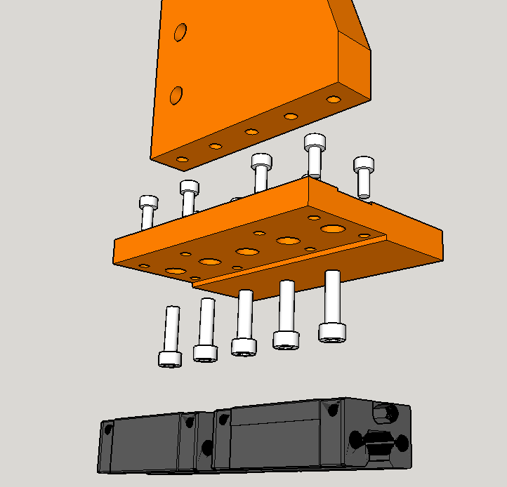

1) Интересует вопрос соединения стенки портала с каретками.
Я спланировал вот такой вариант крепления:
вопрос1.png (6147 просмотров) <a class='original' href='./download/file.php?id=82835&sid=8ac758424339aed44bf38447e5be1313&mode=view' target=_blank>Загрузить оригинал (26.26 КБ)</a>

Nonstopich писал(а):) Является ли обязательным между профилем и рельсами класть проставочную пластину?
В случае с 15 рельсами и 30 профилем без этой пластины картина выглядит вот так:
Прогнет, запаришься выставлять, и у профиля, даже дорого есть погрешность.

Nonstopich писал(а):Как "запихнуть" винт с опорами под стол я пока не придумал.
Под рельсы проставки нужно делать, а так некуда будет опоры ставить.
