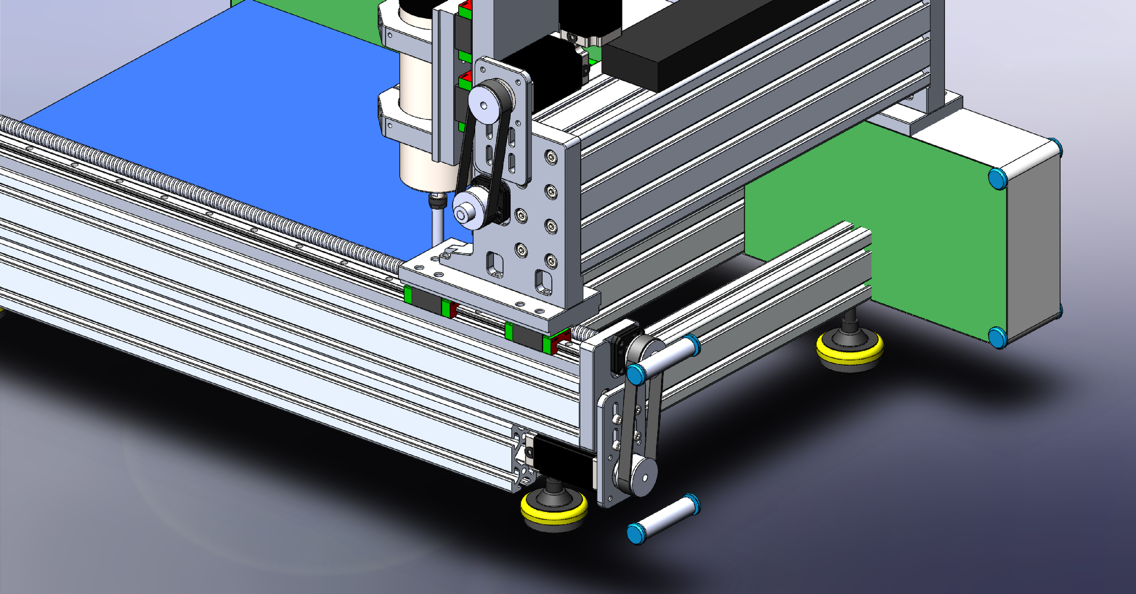

Друзья, я попробовал воссоздать (в чертеже) концепцию фрезерного станка по алюминию,
собранного на конструкционном профиле. Вдохновителем сего станка стал @frezeryga
После прочтения нескольких тем родился он (мини версия от мини версии
из этой темы http://www.cnc-club.ru/forum/viewtopic.php?f=146&t=9990):
Рабочее поле 400х350мм
OrangeCNC.png (6218 просмотров) <a class='original' href='./download/file.php?id=82824&sid=5dcf10ceb099da0b191085959dfecacc&mode=view' target=_blank>Загрузить оригинал (86.87 КБ)</a>
В основе
1) профиль 30х60 (60х60)
2) рельсовые направляющие 15мм
3) с швп не определился (бюджет...)
4) Относительно несложные фрезерованные детали (по плану из д16т)
4а. Соединительные элементы и несущие плиты оси X и Z - 12мм, стенки портала 18мм.
5) Передача двигатель-швп будет прямой, через муфту.
Хотелось бы конструктивной критики.
1) Интересует вопрос соединения стенки портала с каретками.
Я спланировал вот такой вариант крепления:
вопрос1.png (6157 просмотров) <a class='original' href='./download/file.php?id=82835&sid=5dcf10ceb099da0b191085959dfecacc&mode=view' target=_blank>Загрузить оригинал (26.26 КБ)</a>
2) Есть мнение, что нарезать резьбу в торец профиля - плохой тон, ибо стенки относительно тонкие.
Решением является втулка усаженная на эпоксидный клей с отверстием под меньшую резьбу.
Имеет ли смысл заморачиваться в случае с 30ым профилем? (отверстие в профиле под резьбу м8)
3) Является ли обязательным между профилем и рельсами класть проставочную пластину?
В случае с 15 рельсами и 30 профилем без этой пластины картина выглядит вот так:
вопрос2.png (6157 просмотров) <a class='original' href='./download/file.php?id=82834&sid=5dcf10ceb099da0b191085959dfecacc&mode=view' target=_blank>Загрузить оригинал (69.38 КБ)</a>
4) Также не совсем понятно как "правильно" скрепить такую кучу профиля в единое целое.

внимательно посмотрите как у меня крепится боковина портала болты закручиваются сверху и это не просто так сделано в этом есть великий смысл. придумывать тут чтото новое смысла нет можете просто срисовывать под чистую там уже все придумано и придумано не от балды а исходя из опыта и анализа недостатков других подобных конструкций. делать такой маленькое поле смысла нет денег сэкономите очень немного а возможностей потеряете много. если нужен мелкий станок делайте 300х200 с подвижным столом.
10.JPG (6106 просмотров) <a class='original' href='./download/file.php?id=82847&sid=5dcf10ceb099da0b191085959dfecacc&mode=view' target=_blank>Загрузить оригинал (630.75 КБ)</a>
17.JPG (6106 просмотров) <a class='original' href='./download/file.php?id=82848&sid=5dcf10ceb099da0b191085959dfecacc&mode=view' target=_blank>Загрузить оригинал (2.07 МБ)</a>
18.JPG (6106 просмотров) <a class='original' href='./download/file.php?id=82849&sid=5dcf10ceb099da0b191085959dfecacc&mode=view' target=_blank>Загрузить оригинал (2.16 МБ)</a>

Nonstopich писал(а):2) Есть мнение, что нарезать резьбу в торец профиля - плохой тон, ибо стенки относительно тонкие.
Резьбовые втулки
Nonstopich писал(а):) Является ли обязательным между профилем и рельсами класть проставочную пластину?
Прогнет, запаришься выставлять, и у профиля, даже дорого есть погрешность.
dtw.moscow@gmail.com
Re: Механика для фрезерного станка по алюминию (мини)
Скреплать профили болтами и эпоксидной смолой. Профиль нужно использовать 80х80 на боковины и 160х80 на портал.
