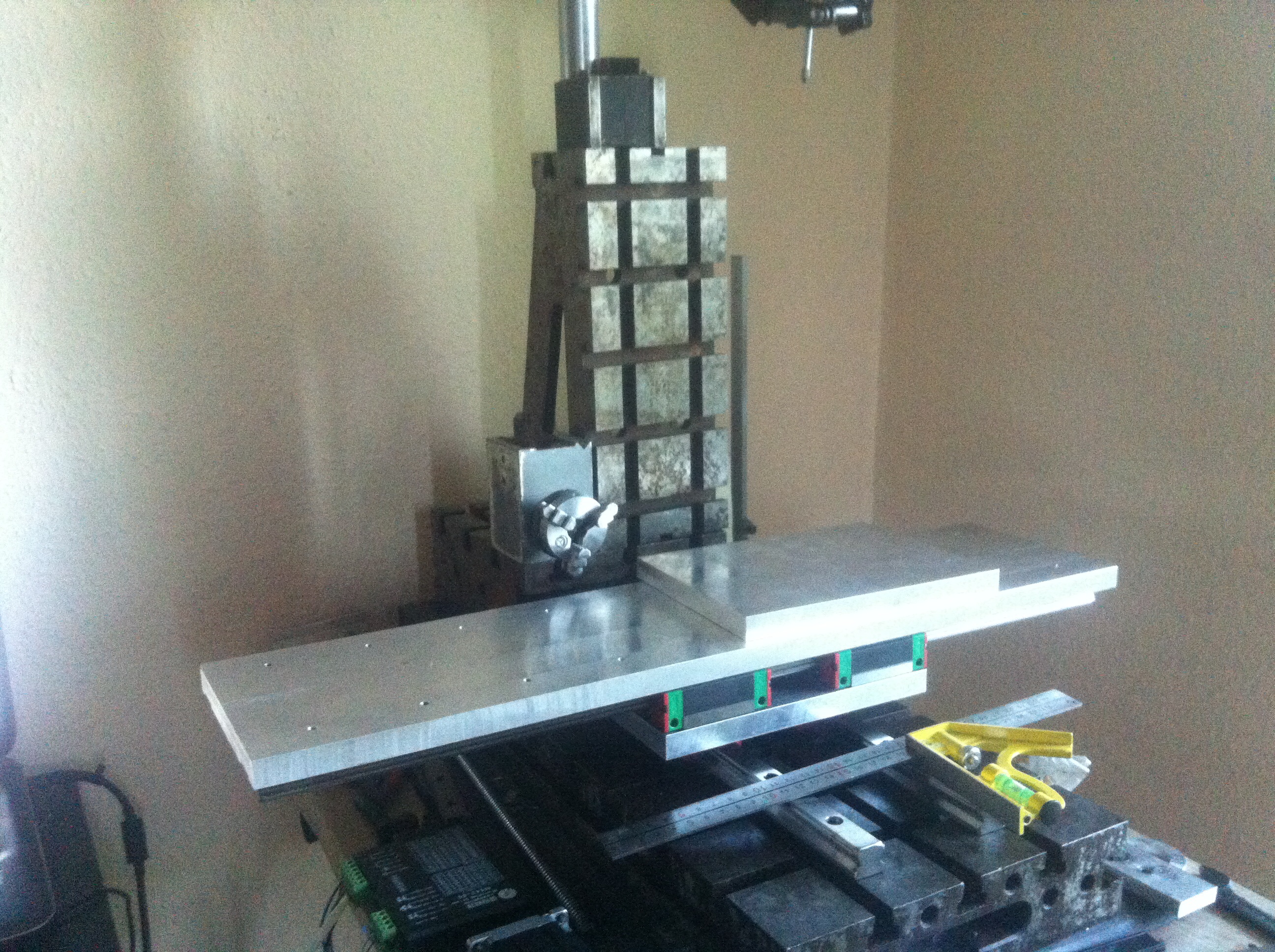

Собрал столик.
Настало время крепить рельсы
image.jpg (6932 просмотра) <a class='original' href='./download/file.php?id=79419&mode=view' target=_blank>Загрузить оригинал (1.77 МБ)</a>

В общем то усп можно вертеть то как хочется
Пока в голове итоговый вариант типа такого
image.jpg (6878 просмотров) <a class='original' href='./download/file.php?id=79429&mode=view' target=_blank>Загрузить оригинал (2.02 МБ)</a>
igor44
Сообщения: 380
Репутация: 257
Откуда: Костромская обл.
Re: Классический станок по воску на балконе
Сообщение igor44 »
У Вас угольник этот точный? (который на последнем фото)
Я свой промерял, точности ни какой............(((( :thinking:
Maxekb77
Сообщения: 1658
Репутация: 285
Откуда: Екатеринбург
Сообщение Maxekb77 »
igor44, да я им как линейкой пользуюсь только - для этого он еще кое как годится )
