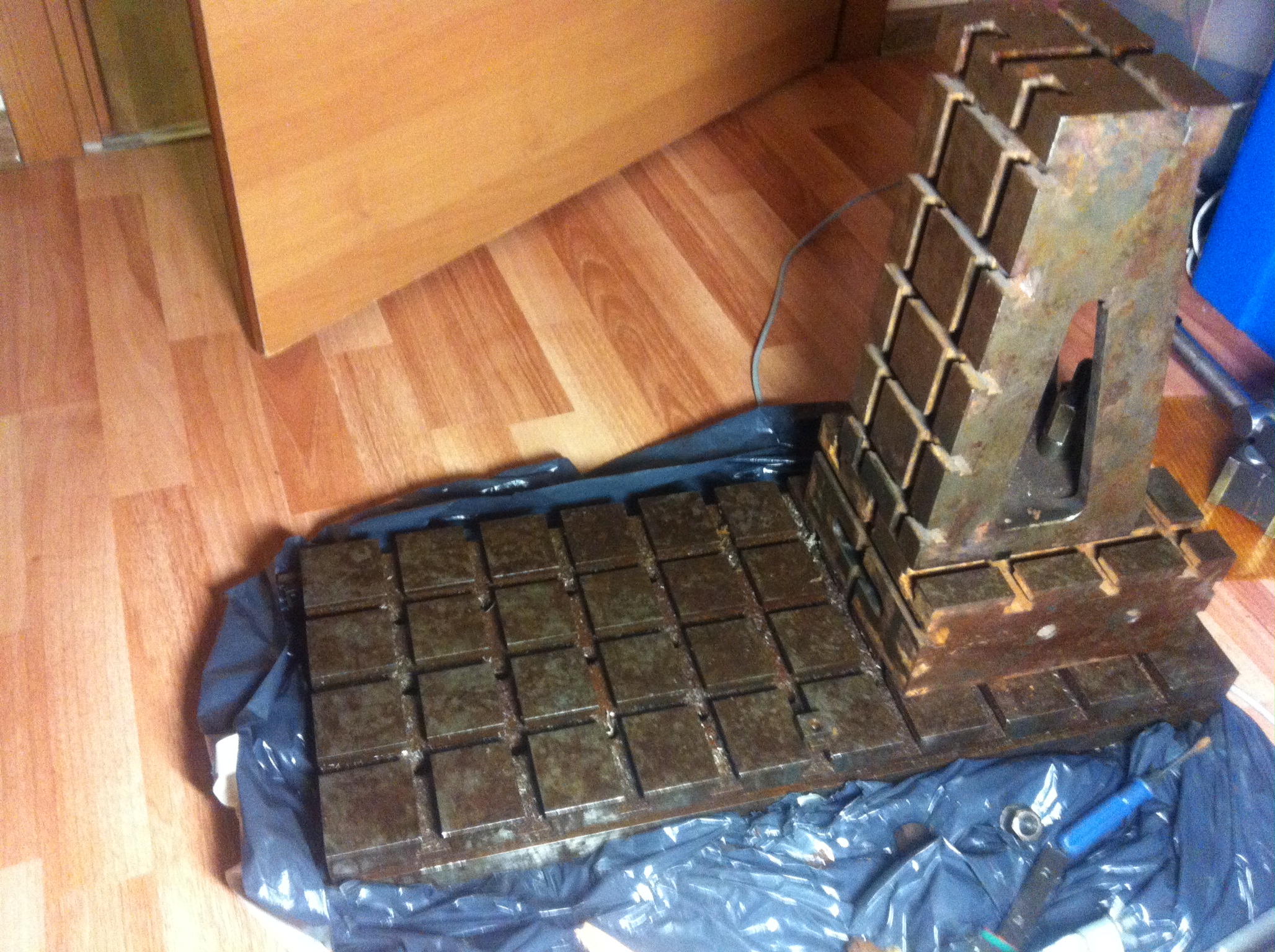

Дошли наконец то руки и ноги притащить основания для станочка, огромное спасибо Вадиму (Nva-tuning) за оказанную помощь.
За оснвание была взята плита усп-12 600х240х60 и к ней через опору был приставлен уголок усп, все получилось паралельно и перпендикулярно.
Сейчас надо отрисовать все в 3д. И понять что из этого можно выжать.
Пока гложут мысли об использовании бокового т-паза под рельсы - но что то смущает.

ништяк. а как определял перпендикулярность?

pup, пока просто угломером, сейчас пока не нравится отгиб колонны в полсотки где то.
Re: Классический станок по воску на балконе
pup писал(а):а как определял перпендикулярность?
Если УСП живое(не ржавое и не покаранное) - то должно быть перпендикулярно ;)
Maxekb77 писал(а):сейчас пока не нравится отгиб колонны в полсотки где то.
Мож из-за отсутствия нормального прилегания? Из-за грязи/ржавчины на УСП ?

aftaev писал(а):Мож из-за отсутствия нормального прилегания? Из-за грязи/ржавчины на УСП ?
Да скорее всего, завтра разберу и на краску проверю.

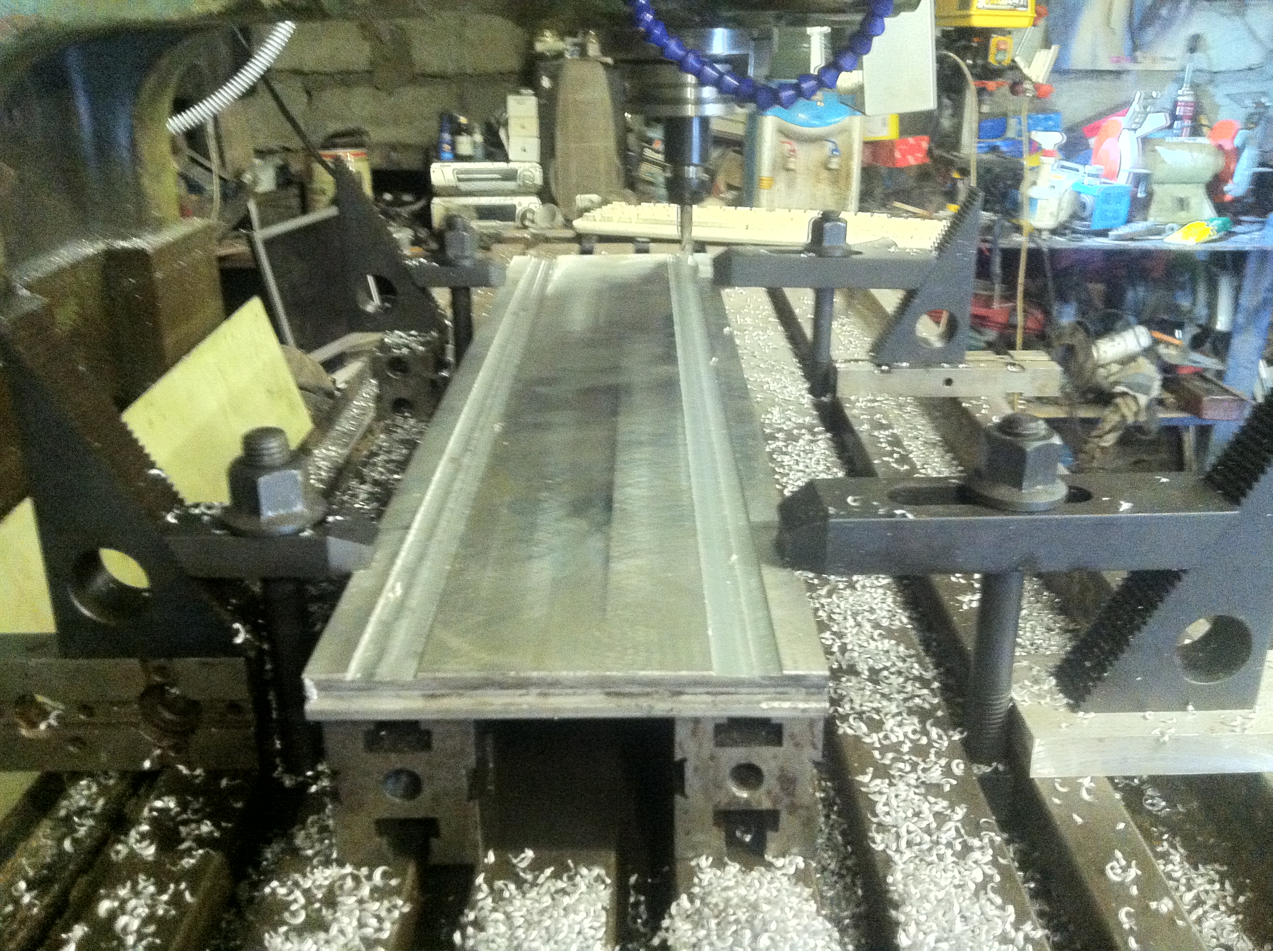

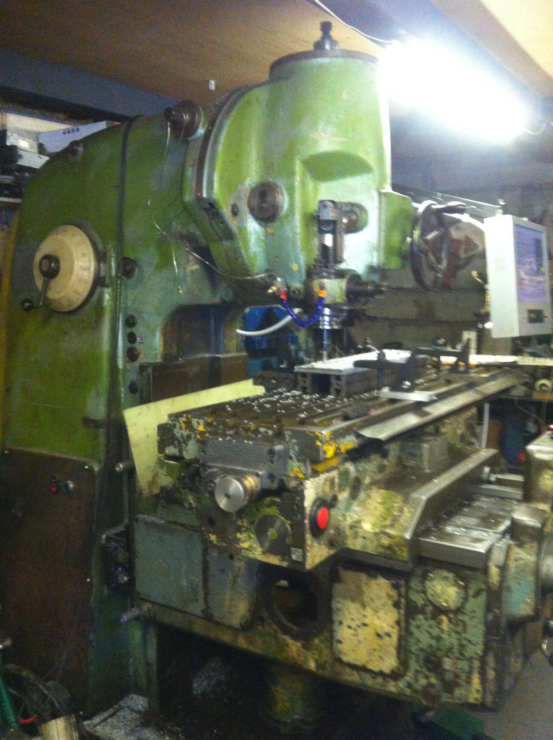

Добрался до Вадима (Nva-tuning).и начали добивать столик для моего малыша.
Мне даже дали немножко порулить, честно говоря ощущения после работы этого монстра ... что 5мм фрезеровать что 25 - разницы никакой.
Все мыли бы ли только о там как бы не свернуть куда нить не туда, а то ведь и усп пополам перепилишь и не заметишь )))
Все получилось на 5+, все отверстия под болты на месте, пазы под рельсы параллельны.
