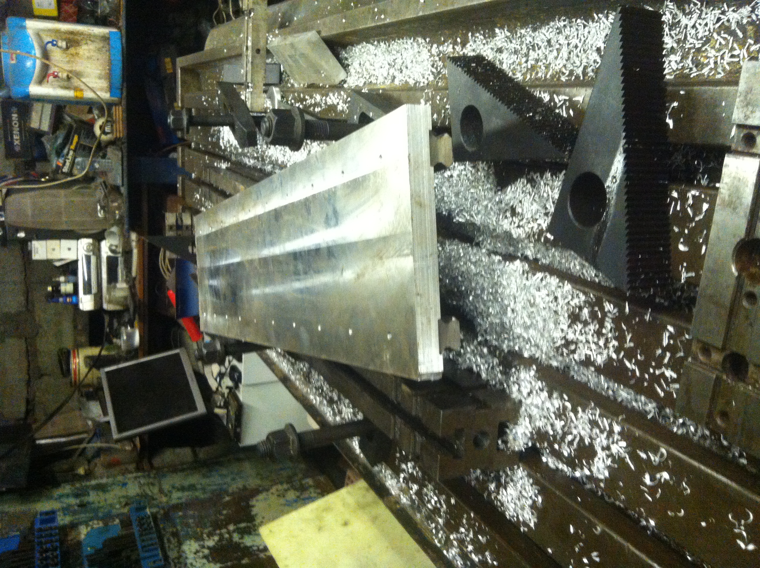

Вернулся с мытарств екб-курган-тюмень-екб ))
Добрался до Вадима (Nva-tuning).и начали добивать столик для моего малыша.
Мне даже дали немножко порулить, честно говоря ощущения после работы этого монстра ... что 5мм фрезеровать что 25 - разницы никакой.
Все мыли бы ли только о там как бы не свернуть куда нить не туда, а то ведь и усп пополам перепилишь и не заметишь )))
Все получилось на 5+, все отверстия под болты на месте, пазы под рельсы параллельны.
