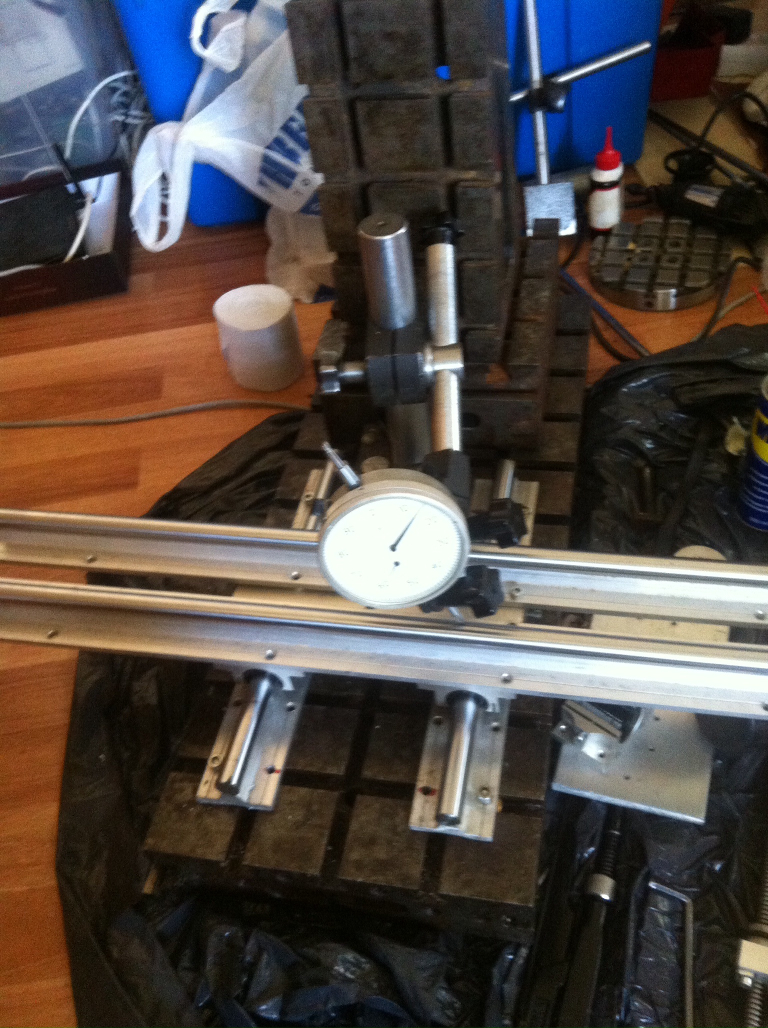

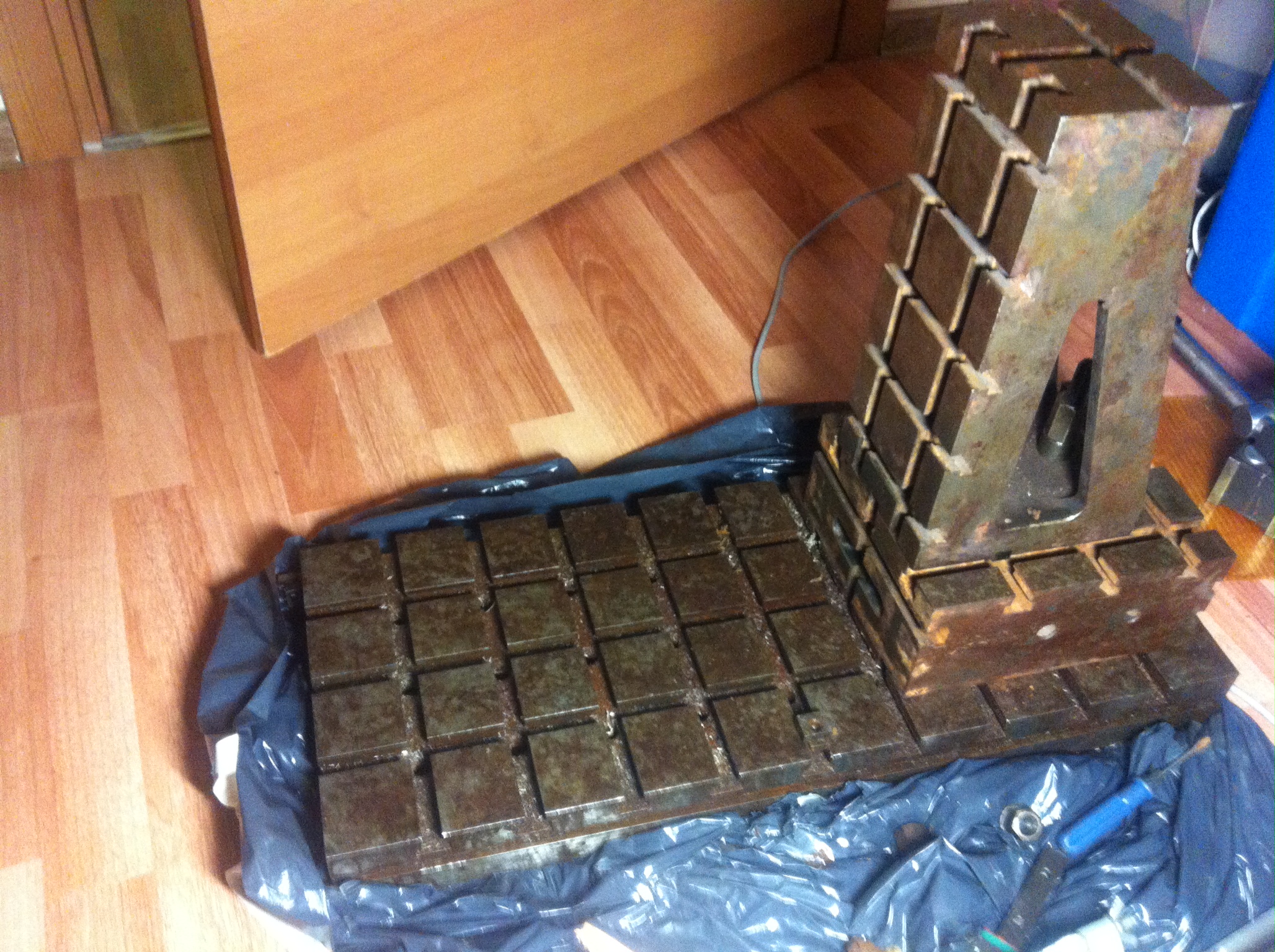

Дошли наконец то руки и ноги притащить основания для станочка, огромное спасибо Вадиму (Nva-tuning) за оказанную помощь.
За оснвание была взята плита усп-12 600х240х60 и к ней через опору был приставлен уголок усп, все получилось паралельно и перпендикулярно.
Сейчас надо отрисовать все в 3д. И понять что из этого можно выжать.
Пока гложут мысли об использовании бокового т-паза под рельсы - но что то смущает.

ништяк. а как определял перпендикулярность?

pup, пока просто угломером, сейчас пока не нравится отгиб колонны в полсотки где то.
Re: Классический станок по воску на балконе
pup писал(а):а как определял перпендикулярность?
Если УСП живое(не ржавое и не покаранное) - то должно быть перпендикулярно ;)
Maxekb77 писал(а):сейчас пока не нравится отгиб колонны в полсотки где то.
Мож из-за отсутствия нормального прилегания? Из-за грязи/ржавчины на УСП ?

aftaev писал(а):Мож из-за отсутствия нормального прилегания? Из-за грязи/ржавчины на УСП ?
Да скорее всего, завтра разберу и на краску проверю.
Maxekb77
Сообщения: 1628
Репутация: 285
Откуда: Екатеринбург
Сообщение Maxekb77 »
Нашел пару забоин мелких - убрал стало немого получше.
В итоге выяснилось что гнет плиту, видимо дополнительно придется ребра жесткости создать если п отребуется - но это уже после установки на стационарное место и выставления в 0.
В итоге планируются hiwin-ские рельсы, но пока их нет и хз когда появятся - буду собирать на имеющихся sbr16.
Установил рельсы по оси Y нагрузил их 50кг - прогиб был тот же 0.01. (Испытуемый вес правда пищал и ругался пытаясь балансировать что бы не улететь)

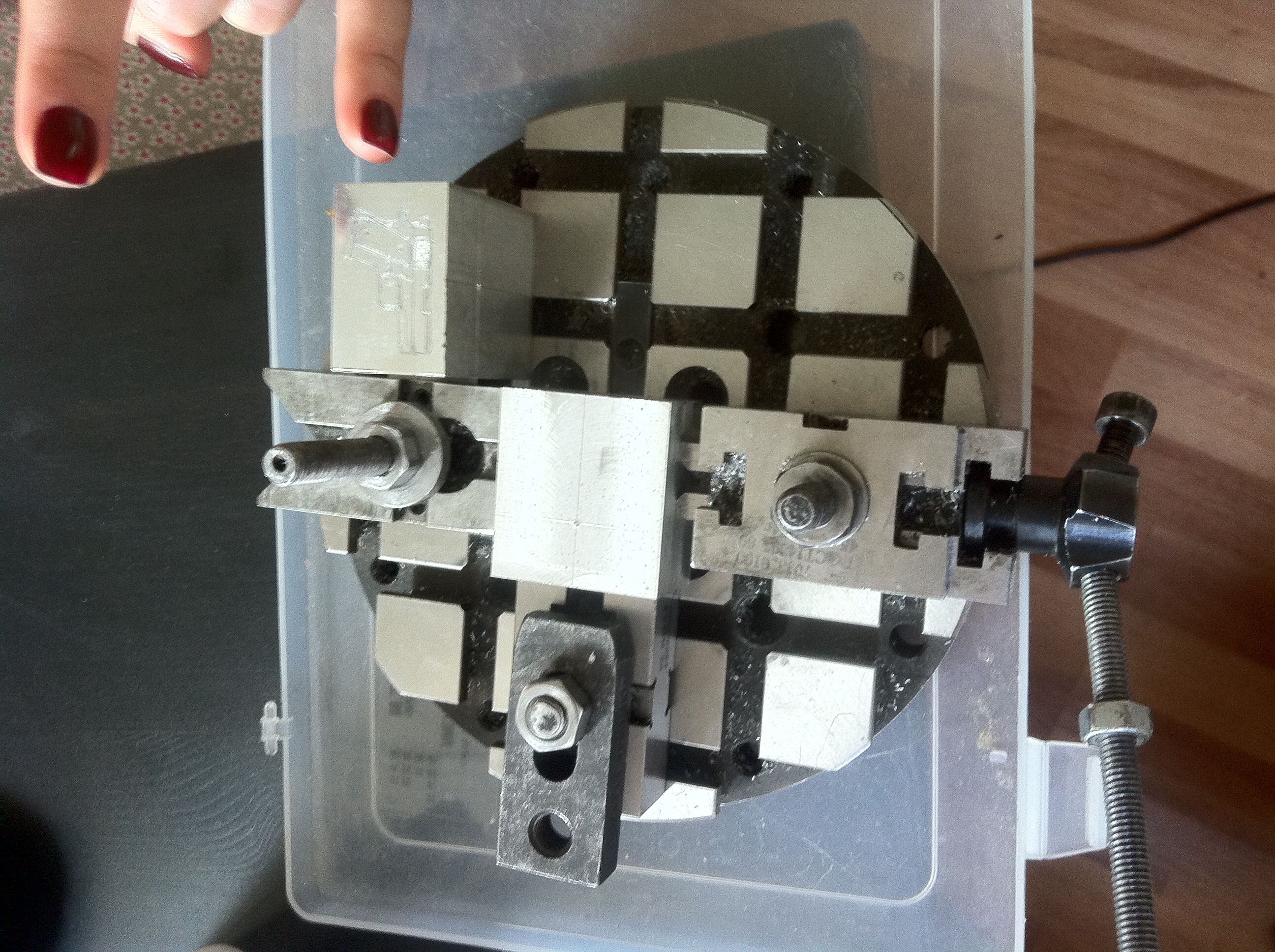

Сделал пару параллепипедов, будем потихоньку их превращать в опоры винтов.
image.jpg (8329 просмотров) <a class='original' href='./download/file.php?id=78475&mode=view' target=_blank>Загрузить оригинал (1.87 МБ)</a>

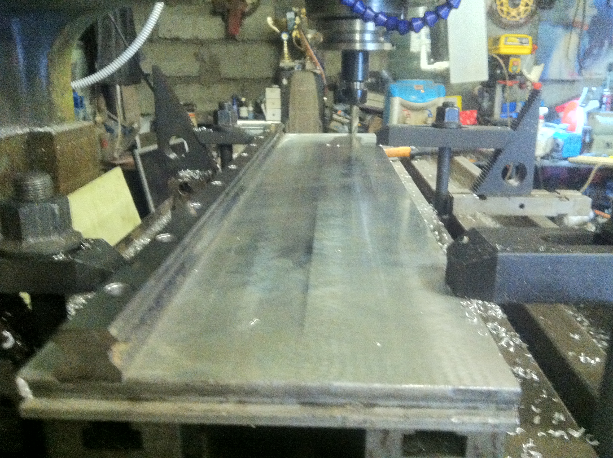

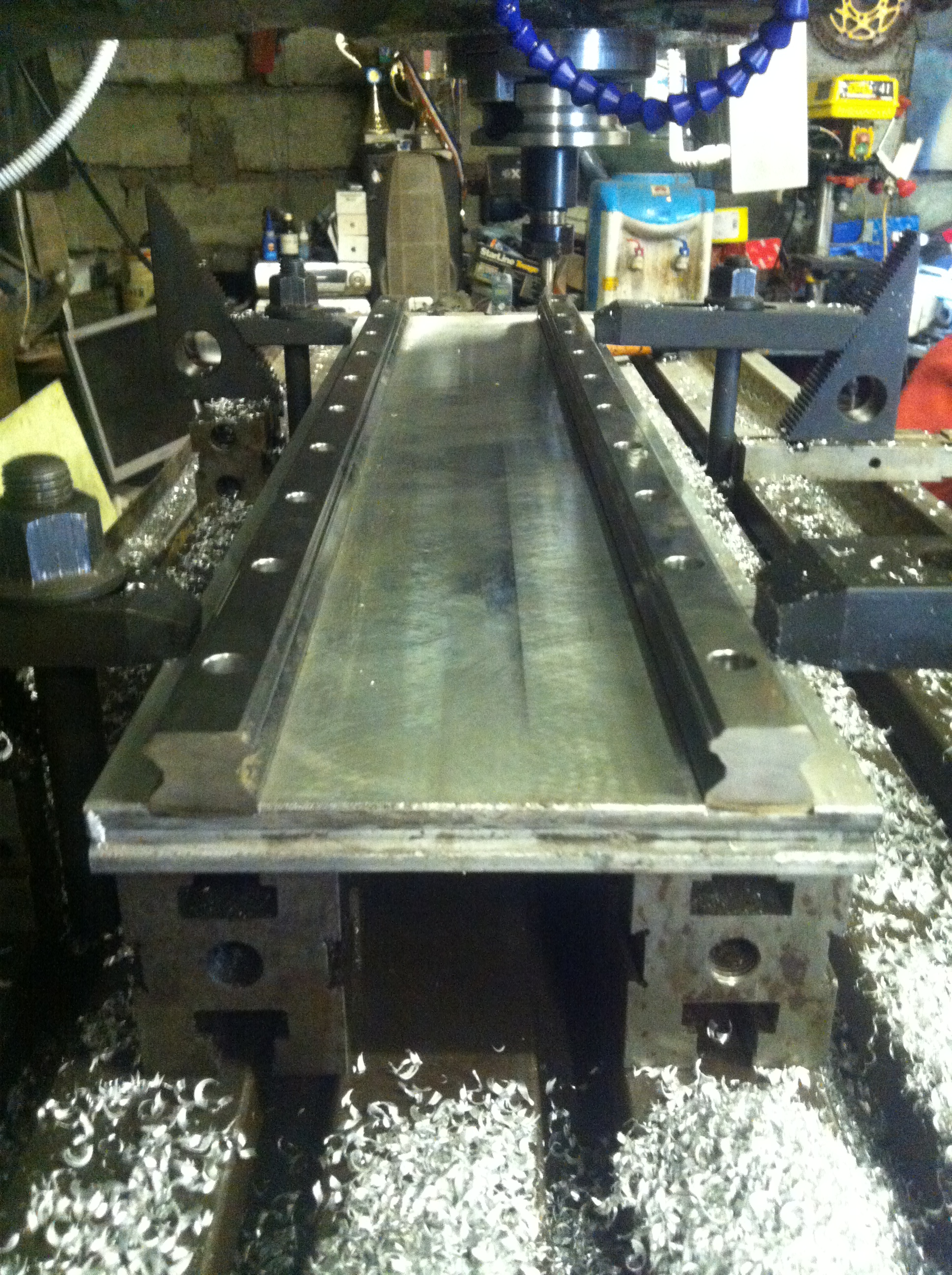

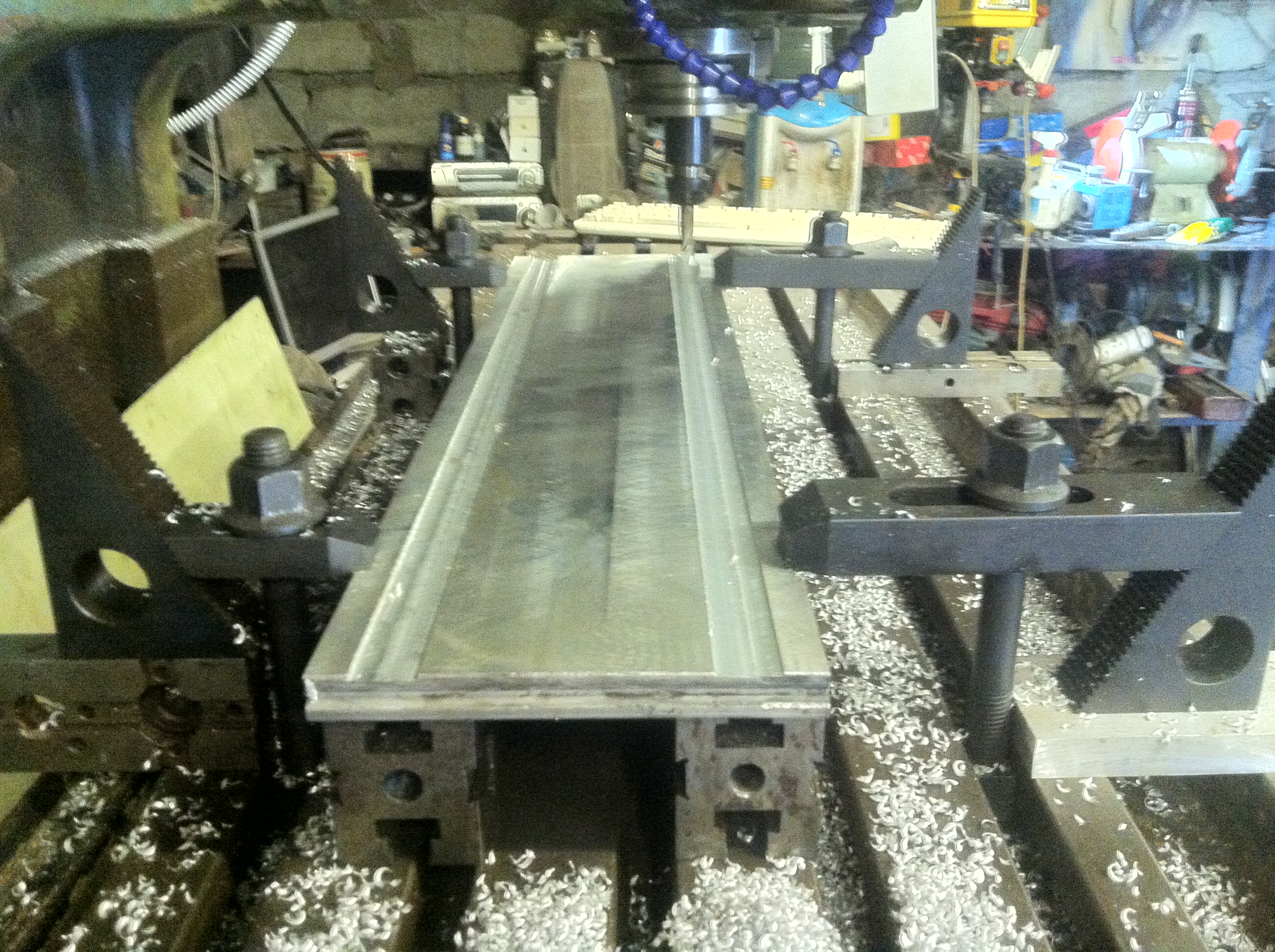

Вернулся с мытарств екб-курган-тюмень-екб ))

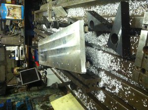

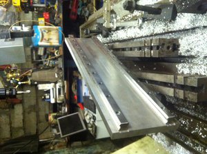

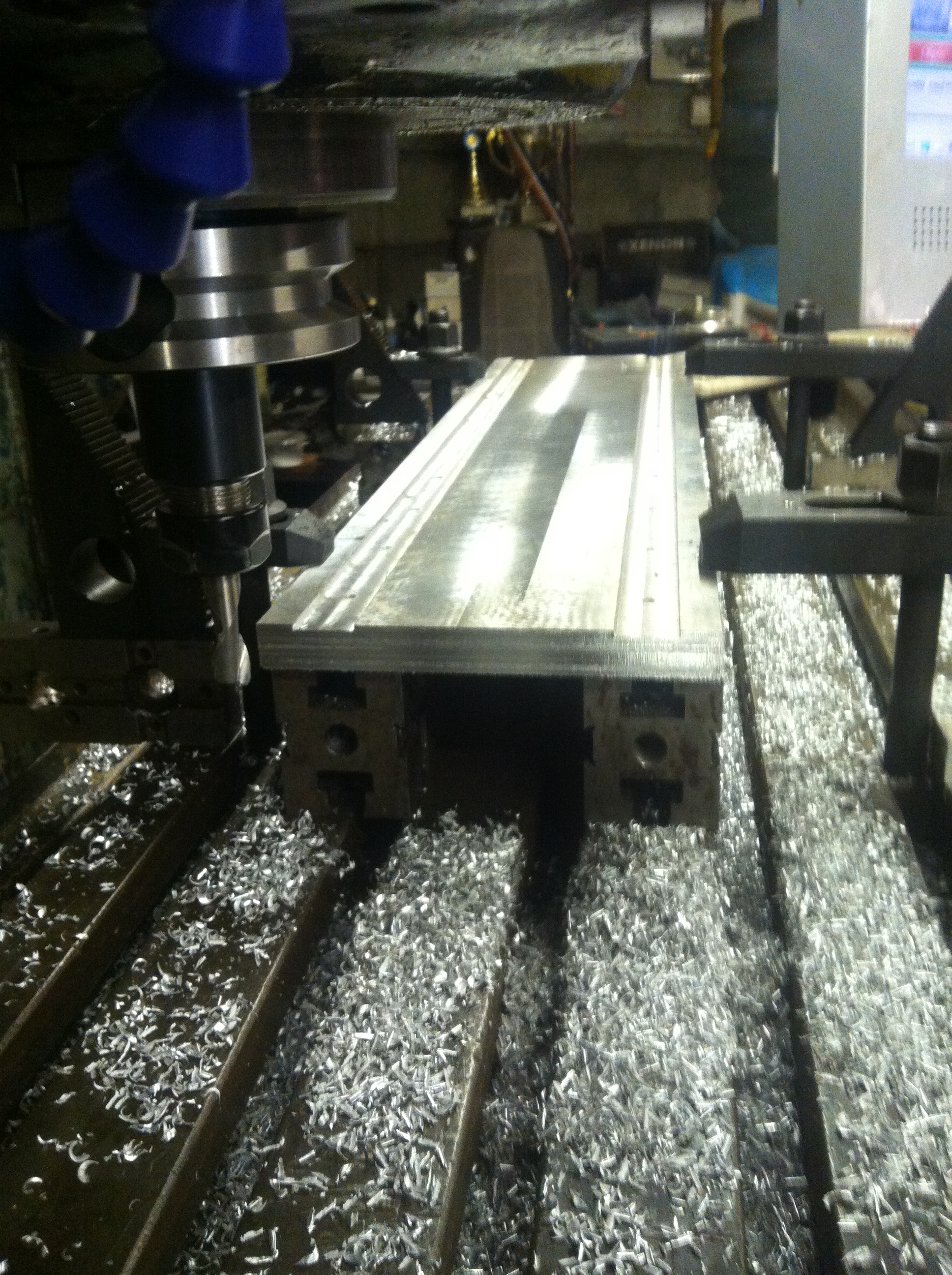

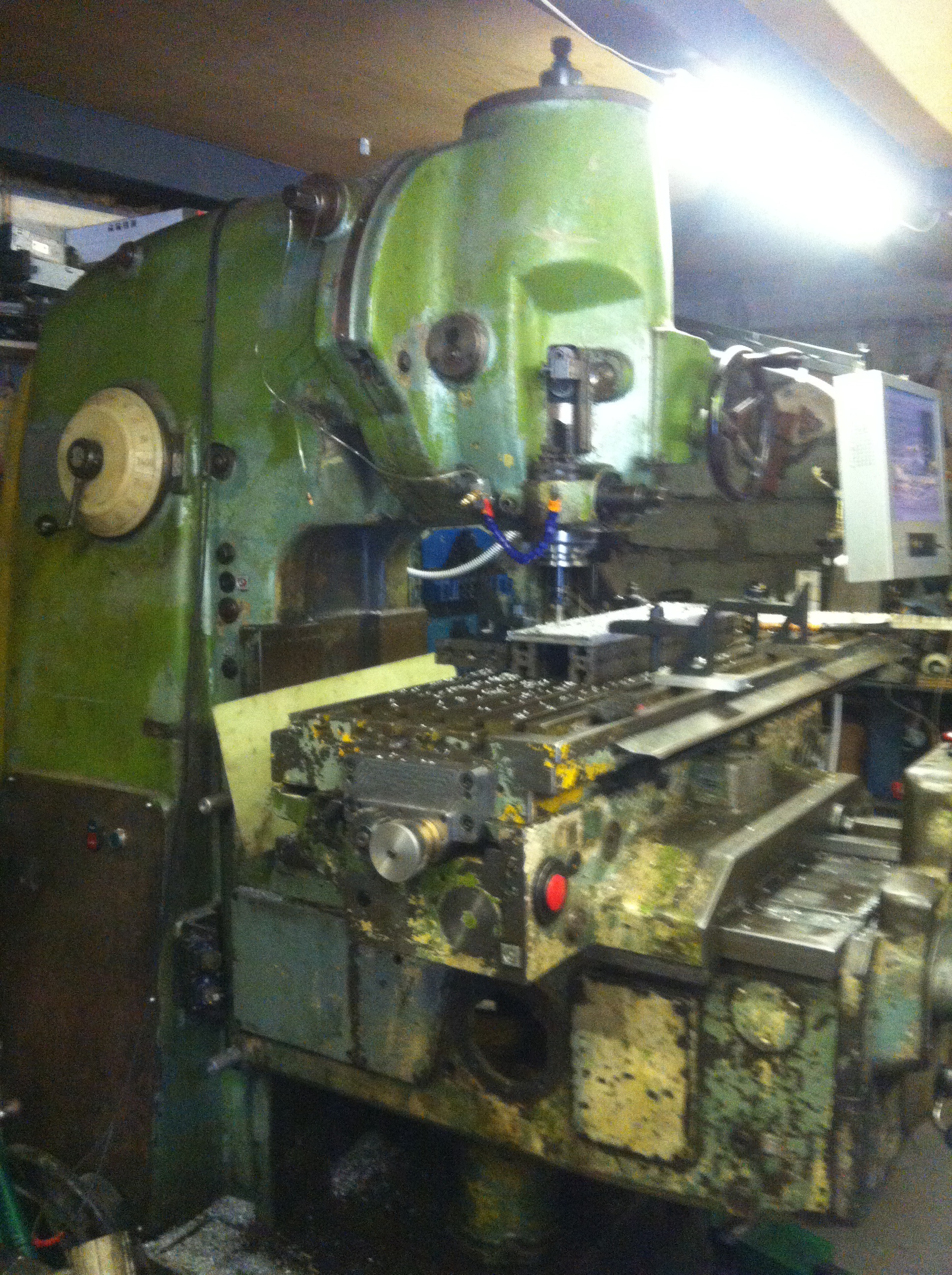

Добрался до Вадима (Nva-tuning).и начали добивать столик для моего малыша.
Мне даже дали немножко порулить, честно говоря ощущения после работы этого монстра ... что 5мм фрезеровать что 25 - разницы никакой.
Все мыли бы ли только о там как бы не свернуть куда нить не туда, а то ведь и усп пополам перепилишь и не заметишь )))
Все получилось на 5+, все отверстия под болты на месте, пазы под рельсы параллельны.
https://www.youtube.com/watch?v=nfgIrgzjJAI

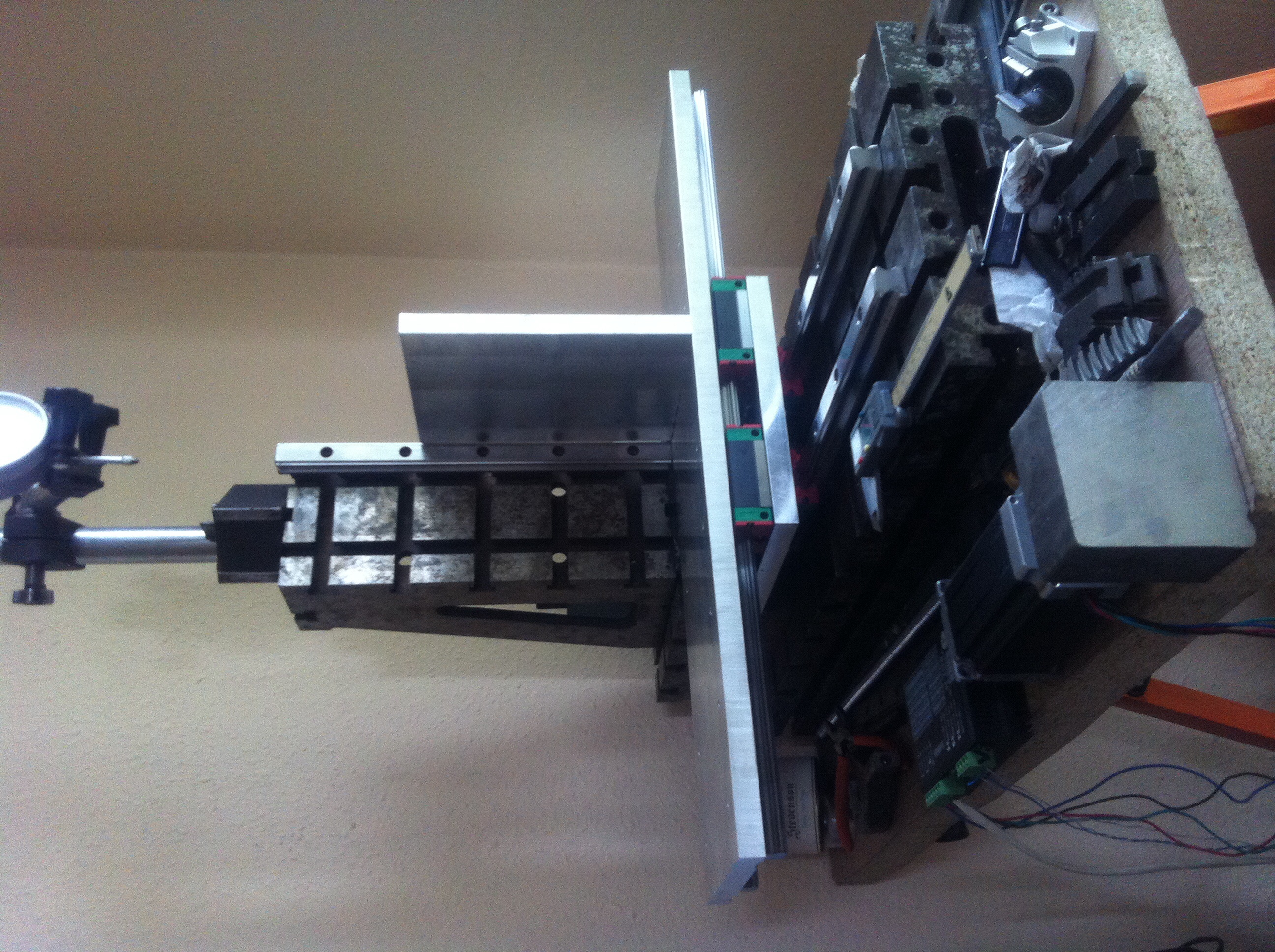

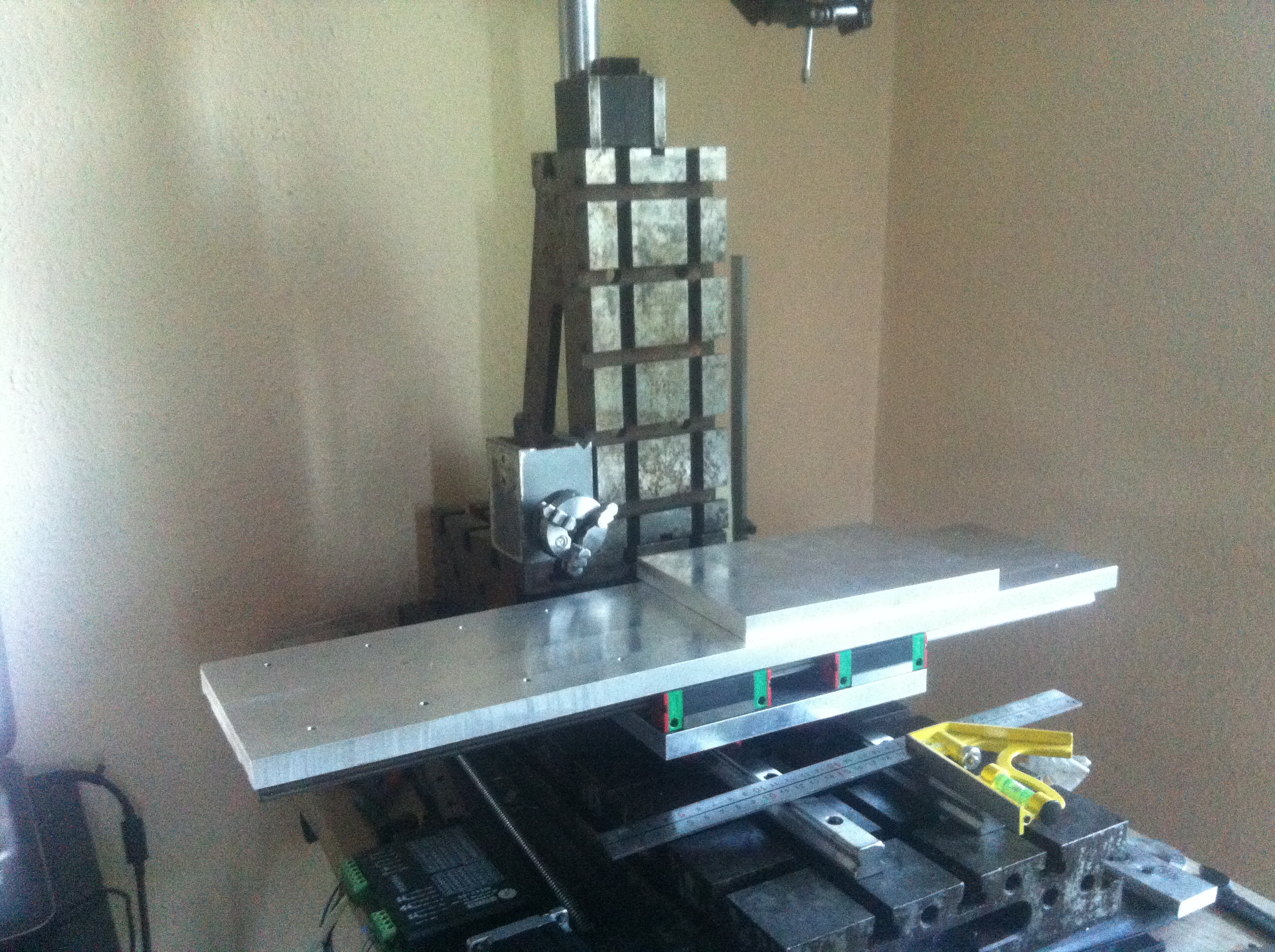

Собрал столик.
Настало время крепить рельсы
image.jpg (8133 просмотра) <a class='original' href='./download/file.php?id=79419&mode=view' target=_blank>Загрузить оригинал (1.77 МБ)</a>

Таки нашли рельсы Hiwin :)
п.с. Какой шпиндель планируете?
Какие габариты рабочего поля получаются?

adm0s, ага с картками только пока еще бардак - 4 не хватает.
с шпинделем сложно пока все.
так как станочек будет все таки универсальным, то как минимум 2 а то и все 3.
400х200х200 - примерно так в формате 3-х кооординатного фрезера.
Maxekb77
Сообщения: 1628
Репутация: 285

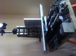

В общем то усп можно вертеть то как хочется
Пока в голове итоговый вариант типа такого
image.jpg (8079 просмотров) <a class='original' href='./download/file.php?id=79429&mode=view' target=_blank>Загрузить оригинал (2.02 МБ)</a>

У Вас угольник этот точный? (который на последнем фото)
Я свой промерял, точности ни какой............(((( :thinking:

igor44, да я им как линейкой пользуюсь только - для этого он еще кое как годится )

Maxekb77 писал(а):как линейкой пользуюсь только - для этого он еще кое как годится )
Дорогой инструмент, удобный, но оказался без толковый(((
Обидно.
Хороший станок у Вас получается жёсткий будет, а это немаловажный фактор!
