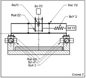

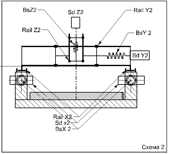

Фрезерный по Цветным сплавам 600х900
Всем доброго времени суток. Долго читал разные ветки форума , что то для себя узнал полезное . теперь , хочу систематизируя имеющиеся знания и опыт спроектировать и собрать
CNC роутер по цветным сплавам.
Начну с ТЗ:
Обрабатываемый материал - Сплавы на основе алюминия
Габариты рабочей зоны (мах.X Y Z) -900x600x250
Номинальный Д инструмента D12 (твердый сплав монолит)
Направляющие RAIL /Y Z рельсовые/ /Х шлифованный вал на опоре/
ШВП Bs /Х Y 2005 / /Z
Шаговые двигателя SD /ток ~4 А ; ~3< Момент
Конструкция :
Портальная балка Y фрезерованная цельнометаллическая ферма Д16Т
Z каретка сборная , Д16Т
Станина (опоры X и база) Многослойная ламинированная фанера или дельта древесина. (слои горизонтально)
Кинематика :
Схема 1 Преимущества :
один привод + швп на каждую ось , станина образует жесткую, замкнутую балкой Y , систему .
Недостатки :
Удвоенные габариты по Х за счет продольного движения стола.
Предельная по Х Y конструкция только для фрезера
Схема 2 Преимущества :
Габариты по Х будут определяться Х раб.ход+Х конструкивный
Больше возможностей для модернизациий (ИМХО)
Недостатки:
Меньшая жесткость по сравнению с первой схемой.
Удвоенное кол-во элементов на Х (2 швп +2 ШД) + вопрос по синхронизации приводов Х
Конструктивная критика и рекомендации приветствуются !!!!

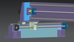

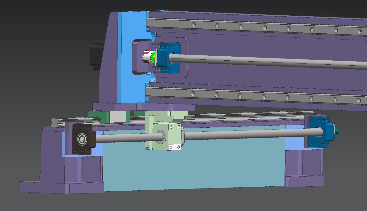

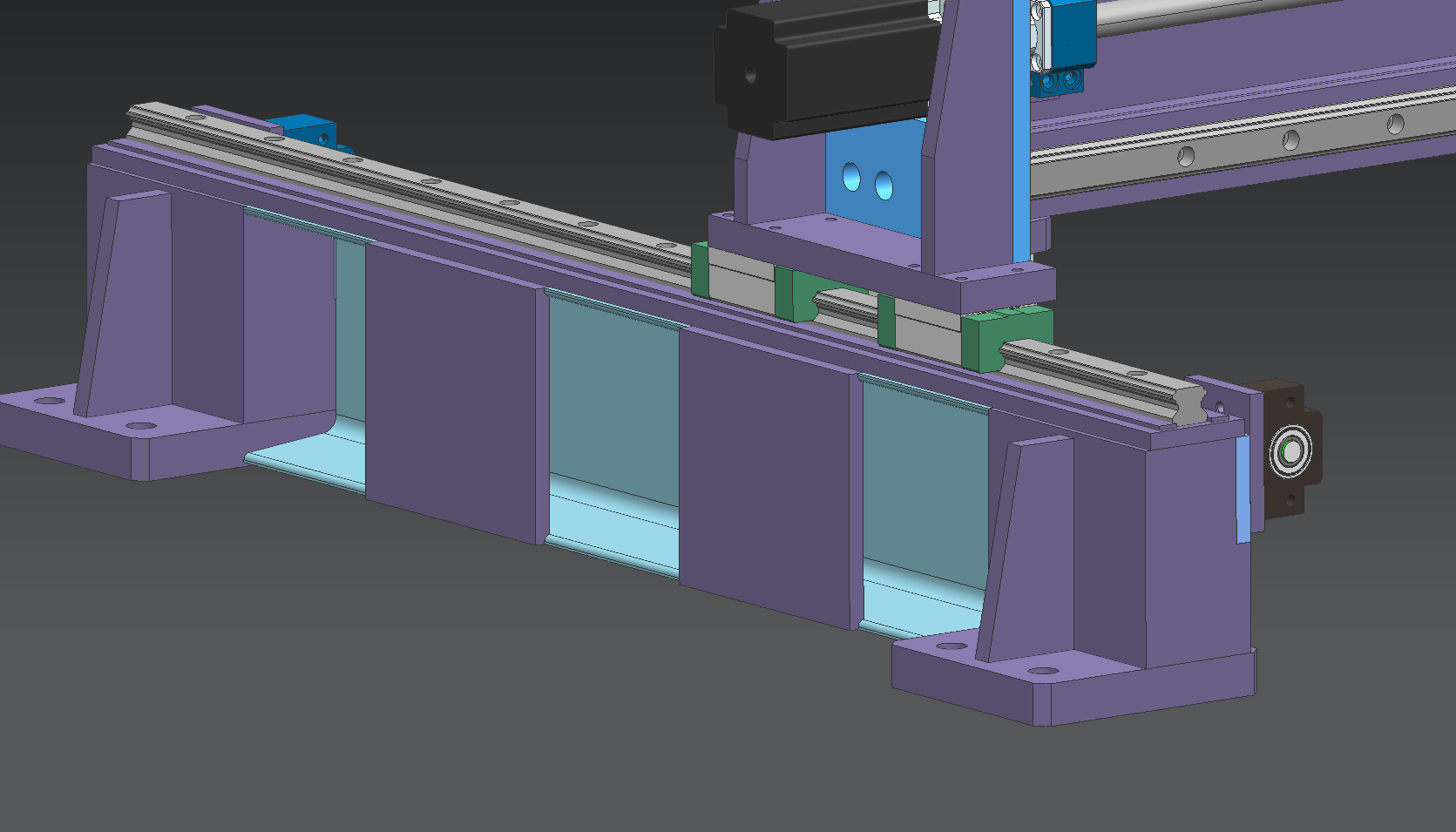

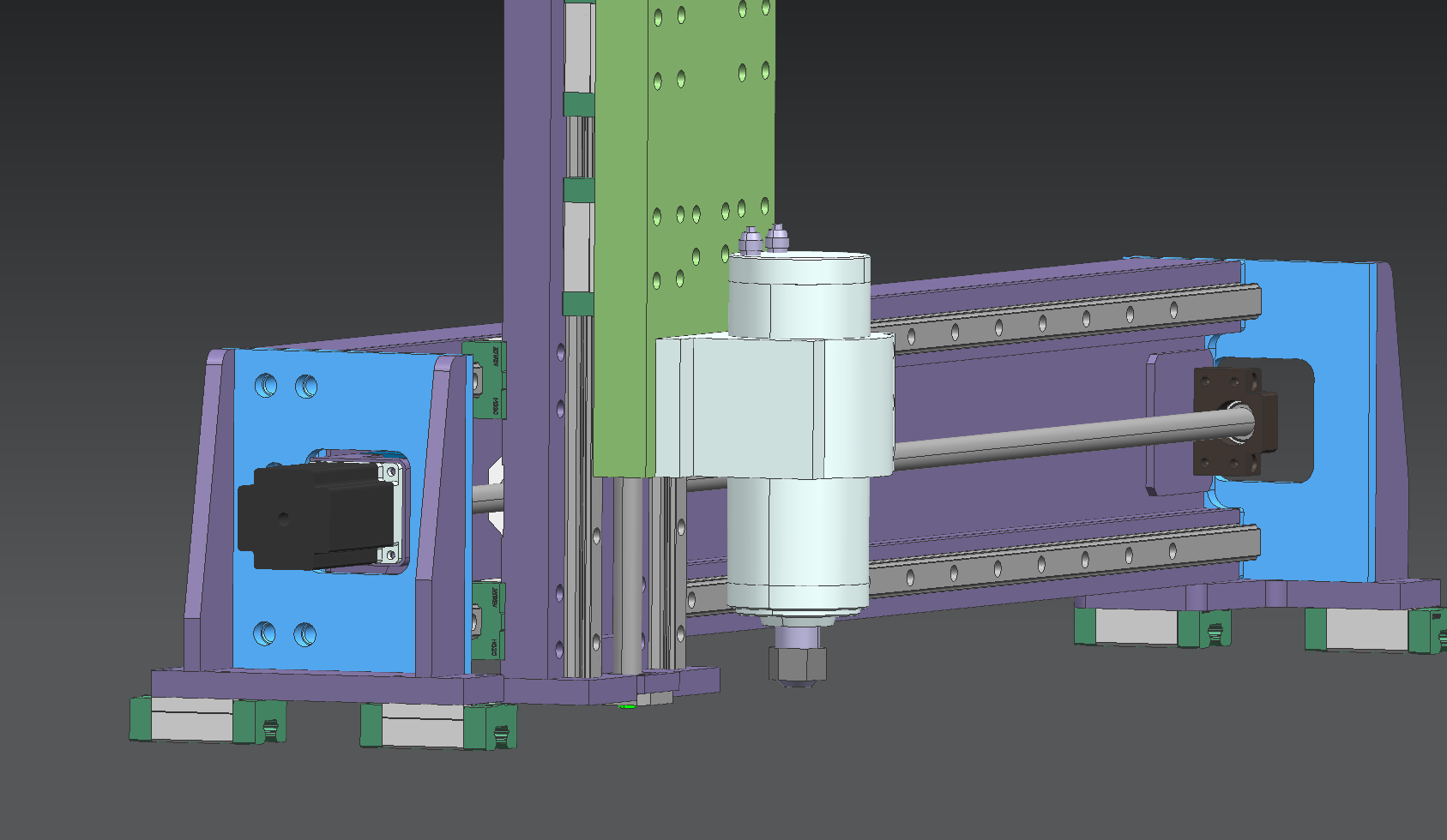

Ну Вот пришло время поднимать тему снова . Дела такие. заказал у китайца механику
https://ru.aliexpress.com/item/20mm-lin ... 0.0.aaJ80F
Компановка следующая - Портал -1200 мм (Ось Х) ходит по двум рельсам 800 мм (Ось У) и приводится в движение соотв. парой моторов и парой ШВП .
Ось Z с ходом 250 мм классическая (рельс закреплен на корпусе (коробке) "У" по которым на каретках движется пластина с закрепленным на ней шпинделем .
Весь этот КОМПОТ будет приводиться в действие вот такой связкой электроники . Вот что мне удалось подобрать по показателям тока индуктивности и напряжения-
57HS10042D8 ток 4.2А, 25 кг*см ,3 mH + TB6600( HY-DIV268N 5A 48V ) ИБП 48 В 10 А 400 Вт + USBcnc 100kHz
Данные комплектующие доступны по деньгам и их легко купить. Ну и конечно же придется повозиться с настройкой..)
Про шпиндель и прочее навесное буду думать позже , когда будет готова основа .(планирую 2.2 кВт - водянку )
Теперь по вопросам - есть такая железяка ЮСБ на 5 осей и 100 Гц...очень интересная приблуда (ИМХО) .
https://ru.aliexpress.com/item/5-Axis-5 ... 331.4rWwB3

- frezeryga
- Почётный участник
- Сообщения: 12227
- Зарегистрирован: 18 авг 2013, 16:08
- Репутация: 5069
- Откуда: Жуковский
- Контактная информация:
Re: [Фрезерный] по [Цветным сплавам] [600х900]
Начинать надо с проекта а не с шопинга.

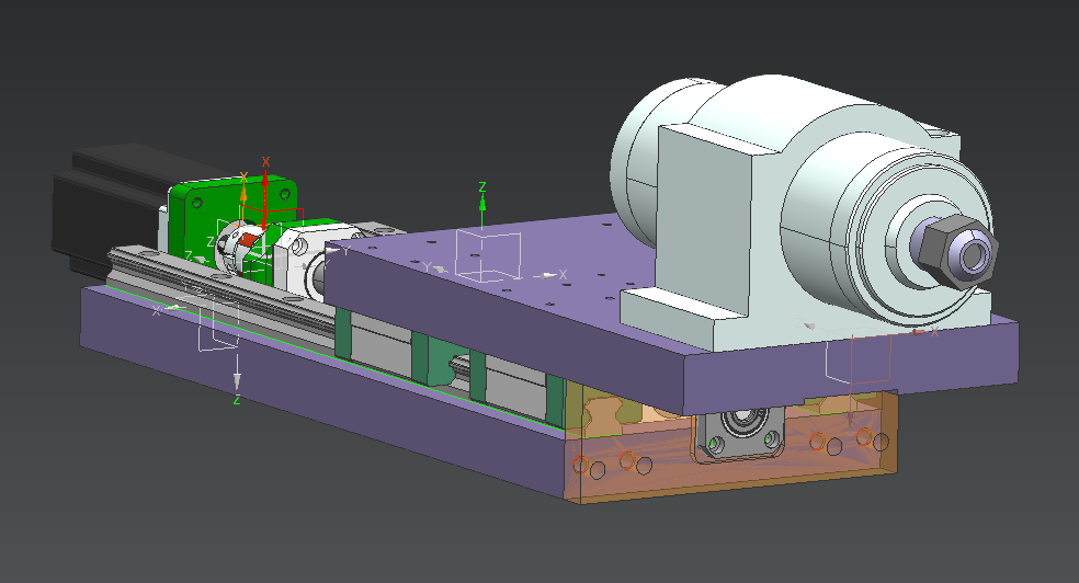

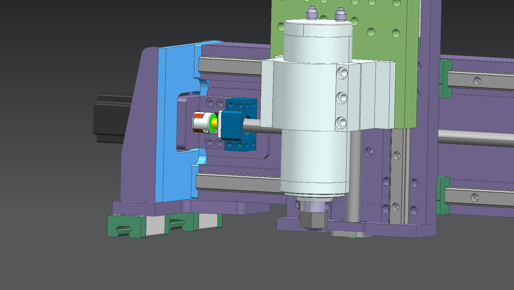

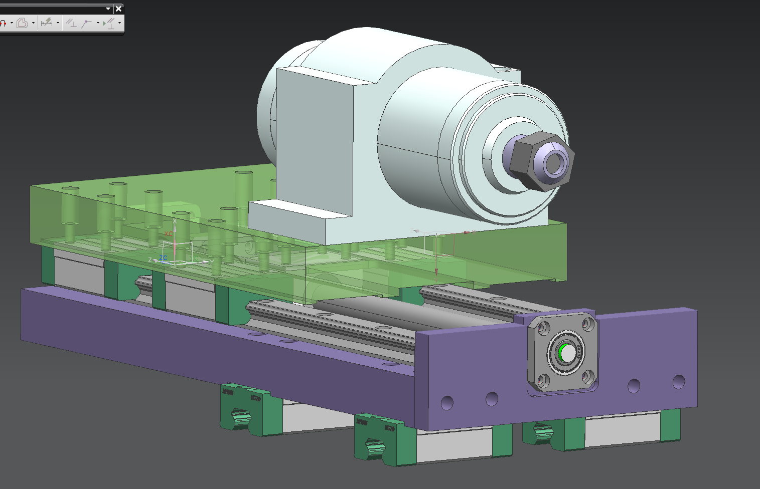

Компоновка оси Z
Вот набросал компоновку оси Z .
Есть вопрос про базирующие элементы для установки входящих деталей кинематики.
Есть мнение сделать все на пром. оборудовании -т.е. канавки под рельс и каретки по переходной посадке !!
Какие будут мнения ?
Не выполнять их совсем , оставив все сопряжения сборки на винты М5 нет никакого желания .
- Вложения
- 01A-CS-Z-axis.rar
- компоновка в x_t (парасолид)
- (895.3 КБ) 417 скачиваний
- Lafayette
- Мастер
- Сообщения: 3349
- Зарегистрирован: 11 фев 2017, 21:25
- Репутация: 445
- Настоящее имя: Михаил
Re: Компоновка оси Z
Возможность есть, делай, выставлять легче будет.Antigoogle писал(а):Вот набросал компоновку оси Z .

Re: Фрезерный по Цветным сплавам 600х900
Подкорректировал ось Z
- Вложения
- 03-00 Z axis CS.pdf
- (156.71 КБ) 485 скачиваний
- 01A-CS-Z-axis-v 1.2.rar
- (1.66 МБ) 415 скачиваний

Продолжаю разрабатывать проект
Продолжаю в свободное время разрабатывать проект. сейчас необходимо спроектировать сам стол...и тут то почему то ничего в голову не приходит. вот что есть на данный момент . вес всей конструкции дошел до 100 кг. )
если есть идеи стола из проката с последующей мех обработкой - пишите !
- megagad
- Почётный участник
- Сообщения: 3152
- Зарегистрирован: 05 апр 2014, 18:57
- Репутация: 712
- Откуда: Реуспублика Крым, Бахчисарай.
ШВП вывернуть "наружу" из зоны обработки.
