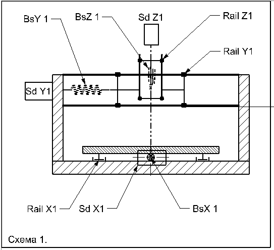

Всем доброго времени суток. Долго читал разные ветки форума , что то для себя узнал полезное . теперь , хочу систематизируя имеющиеся знания и опыт спроектировать и собрать
CNC роутер по цветным сплавам.
Начну с ТЗ:
Обрабатываемый материал - Сплавы на основе алюминия
Габариты рабочей зоны (мах.X Y Z) -900x600x250
Номинальный Д инструмента D12 (твердый сплав монолит)
Направляющие RAIL /Y Z рельсовые/ /Х шлифованный вал на опоре/
ШВП Bs /Х Y 2005 / /Z
Шаговые двигателя SD /ток ~4 А ; ~3< Момент
Конструкция :
Портальная балка Y фрезерованная цельнометаллическая ферма Д16Т
Z каретка сборная , Д16Т
Станина (опоры X и база) Многослойная ламинированная фанера или дельта древесина. (слои горизонтально)
Кинематика :
Схема 1
shema-1.jpg (7970 просмотров) <a class='original' href='./download/file.php?id=77645&sid=9439dd91d25efc21e10c2d6136029a85&mode=view' target=_blank>Загрузить оригинал (92.6 КБ)</a>
Преимущества :
один привод + швп на каждую ось , станина образует жесткую, замкнутую балкой Y , систему .
Недостатки :
Удвоенные габариты по Х за счет продольного движения стола.
Предельная по Х Y конструкция только для фрезера
Схема 2
shema-2.jpg (7970 просмотров) <a class='original' href='./download/file.php?id=77653&sid=9439dd91d25efc21e10c2d6136029a85&mode=view' target=_blank>Загрузить оригинал (103.21 КБ)</a>
Преимущества :
Габариты по Х будут определяться Х раб.ход+Х конструкивный
Больше возможностей для модернизациий (ИМХО)
Недостатки:
Меньшая жесткость по сравнению с первой схемой.
Удвоенное кол-во элементов на Х (2 швп +2 ШД) + вопрос по синхронизации приводов Х
Конструктивная критика и рекомендации приветствуются !!!!

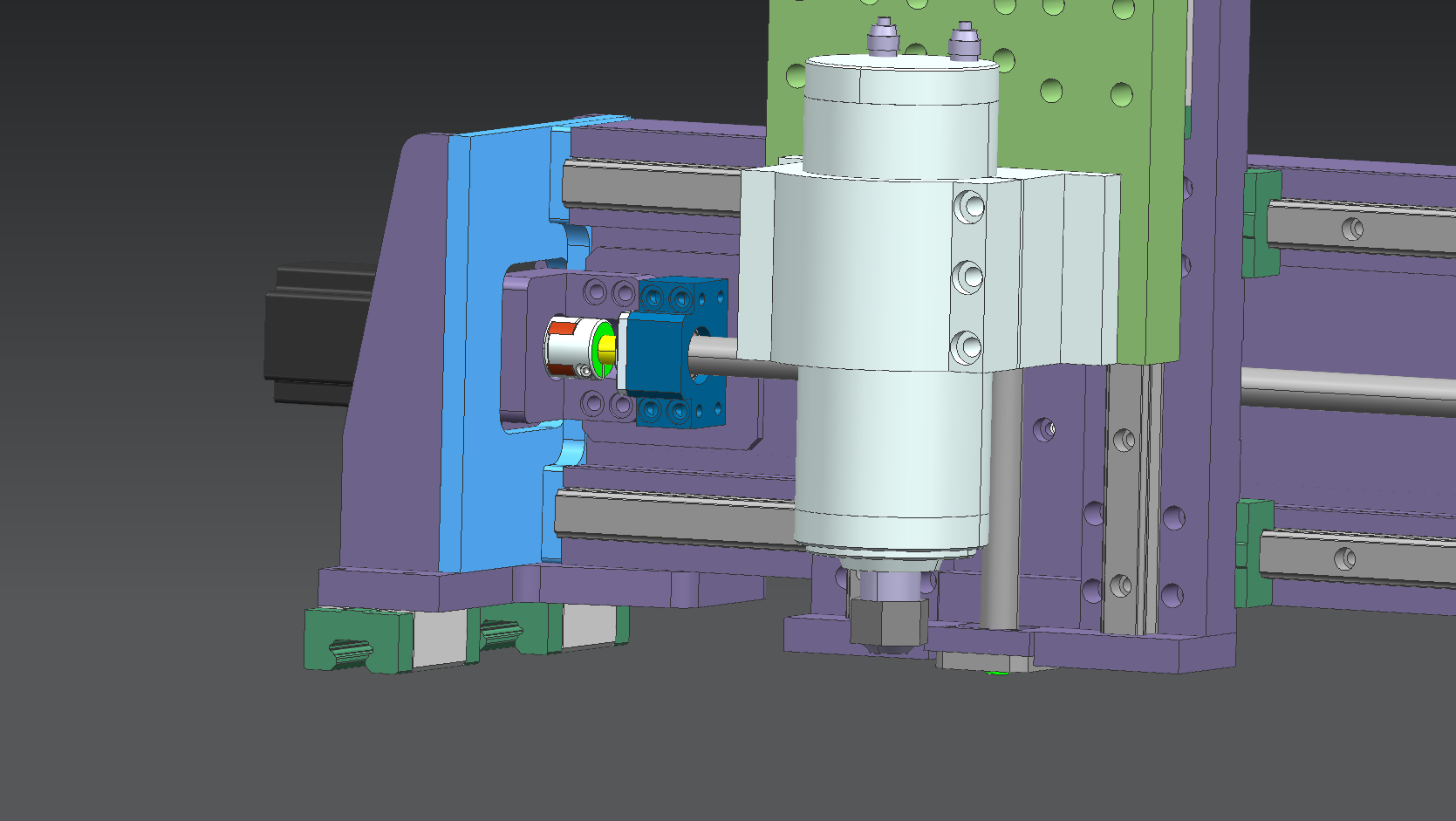

Компоновка оси Z
Сообщение Antigoogle »
Вот набросал компоновку оси Z .
Есть вопрос про базирующие элементы для установки входящих деталей кинематики.
Есть мнение сделать все на пром. оборудовании -т.е. канавки под рельс и каретки по переходной посадке !!
Какие будут мнения ?
Не выполнять их совсем , оставив все сопряжения сборки на винты М5 нет никакого желания .

Re: Компоновка оси Z
Сообщение Lafayette »
Antigoogle писал(а):Вот набросал компоновку оси Z .
Возможность есть, делай, выставлять легче будет.

Продолжаю разрабатывать проект
Продолжаю в свободное время разрабатывать проект. сейчас необходимо спроектировать сам стол...и тут то почему то ничего в голову не приходит. вот что есть на данный момент . вес всей конструкции дошел до 100 кг. )
если есть идеи стола из проката с последующей мех обработкой - пишите !

megagad
Сообщения: 3152
Репутация: 712
Re: Фрезерный по Цветным сплавам 600х900
Сообщение megagad »
ШВП вывернуть "наружу" из зоны обработки.
