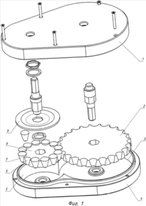

Доброго времени. Вот попалось такое изобретение. Как думаете может ли данный редуктор заменить волновой?
Изобретение относится к машиностроению и может быть использовано при передаче больших усилий при вращении с высокой точностью угла поворота. Безлюфтовая зубчатая передача содержит корпус (4) с проточками (3, 5), с размещенными в них ведущим (8) и ведомым (2) зубчатыми колесами, выполненными с промежуточными элементами зацепления в виде роликов (7), которые расположены на периферии ведущего колеса с сопряжением с поверхностью проточки. Ролики (7) имеют форму усеченного конуса, высота которых больше толщины ведущего зубчатого колеса, выполнены выпуклыми со стороны больших оснований или со сферическими лунками в их центральной части, в которые установлены шарики, подпружиненные гибким фиксирующим элементом (9), жестко закрепленным своей центральной частью на валу ведущего колеса. Изобретение позволяет конструктивно просто устранить люфты в зубчатых передачах при выработке ресурса промежуточных элементов зацепления, обеспечить повышение надежности и эксплуатационных возможностей, повысить точность угла поворота при вращении.

вся прелесть эвольвентной зубчатой передачи - отсутствие трения скольжения. Там зубья катятся друг по другу. А здесь трение скольжения по плотно пригнанным конусам во всей красе. Придется либо гидростатику городить (маслом поливать), либо обеспечивать постоянное наличие консистентной смазки на поверхностях, ИМХО... Как бы это не оказалось не менее сложно и дорого, чем волновой редуктор...

Один недостаток выявили.........недостаток решаемый. Герметичный корпус, масляная ванна.

я боюсь что это совсем не решения, а припарки мертвому, если сравнивать качение и скольжение в передачах.

А судя по картинке, редукция тут гораздо ниже, чем в волновом, думаю и люфт будет больше :think:

А как соотносятся конусные поверхности роликов и впадин в колесах?
Что-то кажется, что устойчивое положение по высоте, когда ролики всей поверхностью прилегают к впадинам, ровно одно. Чуть выше или ниже - и ролик либо болтается во впадине, либо зажат ее краями. Первое создаст люфт, а второе вызовет заклинивание и повышенный износ. То есть перспектива выборки люфтов таким способом довольно туманна.

очень сильно подозреваю что сделать две такие шестерни и набор роликов будет нифига не дешевле чем купить волновой... :)

думаю, что гипоциклоидный попроще будет.

цель какая ? сделать узел или мы чисто теоретически рассуждаем ??? если мы чисто теоретически рассуждаем - я бы подумал не над таким решением, тем более что волновой оно не заменит никак - просто редукция не того "уровня".. а вот заменить вот эти конические ролики на коническую опять же шестерню.. промежуточную.. точно так же поджатую пружиной.. - вот тут нада подумать. может и прокатит.. заодно и редукцию можно поднять за счет промежуточного звена..
