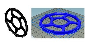

Приветствую сообщество.
Специалисты, оцените пожалуйста стоимость изготовления 2 деталей.
Материал большой шестерни либо прочный пластик, либо алюминий. Требуемое количество 1 шт., но также будет интересна цена за мелкую партию 5-10 шт если это может снизить цену в меньшую сторону. Эту деталь дал в 2 вариантах: просто сама шестерня и шестерня в сборе с боковыми ограничителями ремня, которые в металлической версии должны быть съемными и изготавливаются отдельно (в пластиковой версии изготавливаемой лазерной резкой они разумеется тоже будут отдельными съемными). По второму варианту рассматриваю альтернативу в виде печати на 3D принтере, но там габариты превышают стандартные 254х254 мм, поэтому окончательно еще не определился. Ну и цена разумеется не последнее значение будет иметь.
Материал малой - по возможности какой-нибудь устойчивый к абразивному воздействию твёрдый сплав. Требуемое количество - мелкая партия 10-20 шт., но теоретически может быть и больше, если удастся добиться приемлемого качества и подобрать достаточно износоустойчивый материал.
Во вложении DWG и STL файлы с 3D моделью. Если будут нужны обычные плоские чертежи с видом сверху и разрезом, то они тоже есть.

Для чего деталь?yohanga писал(а):254х254
Для простого 3де принтера сложновато будет, если даже кто найдется с таким полем.
Я бы изменил конфигурацию, уж больно хлипкая...

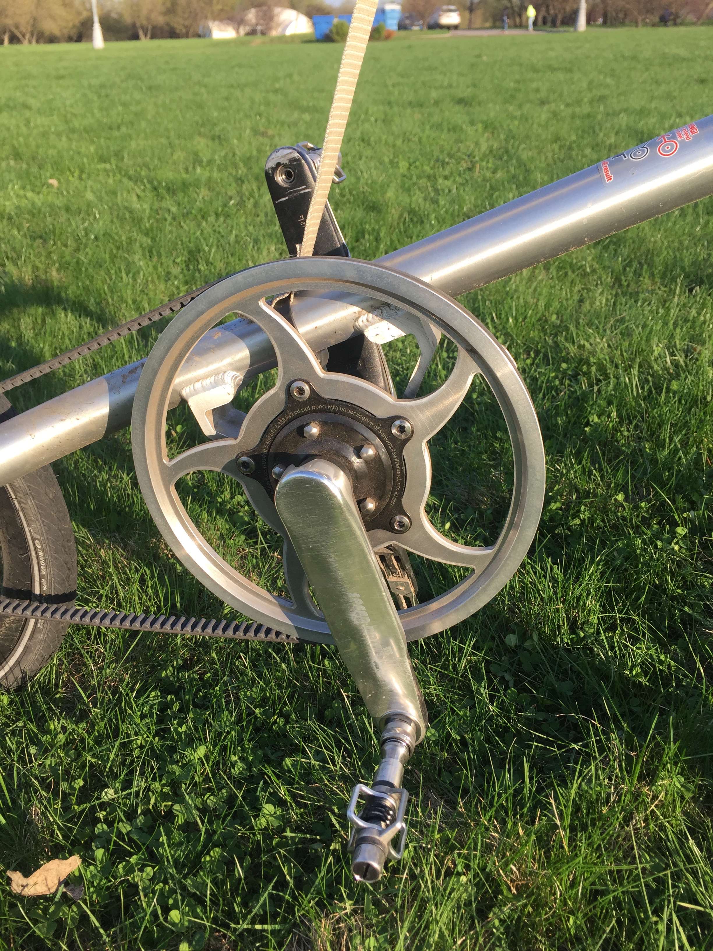

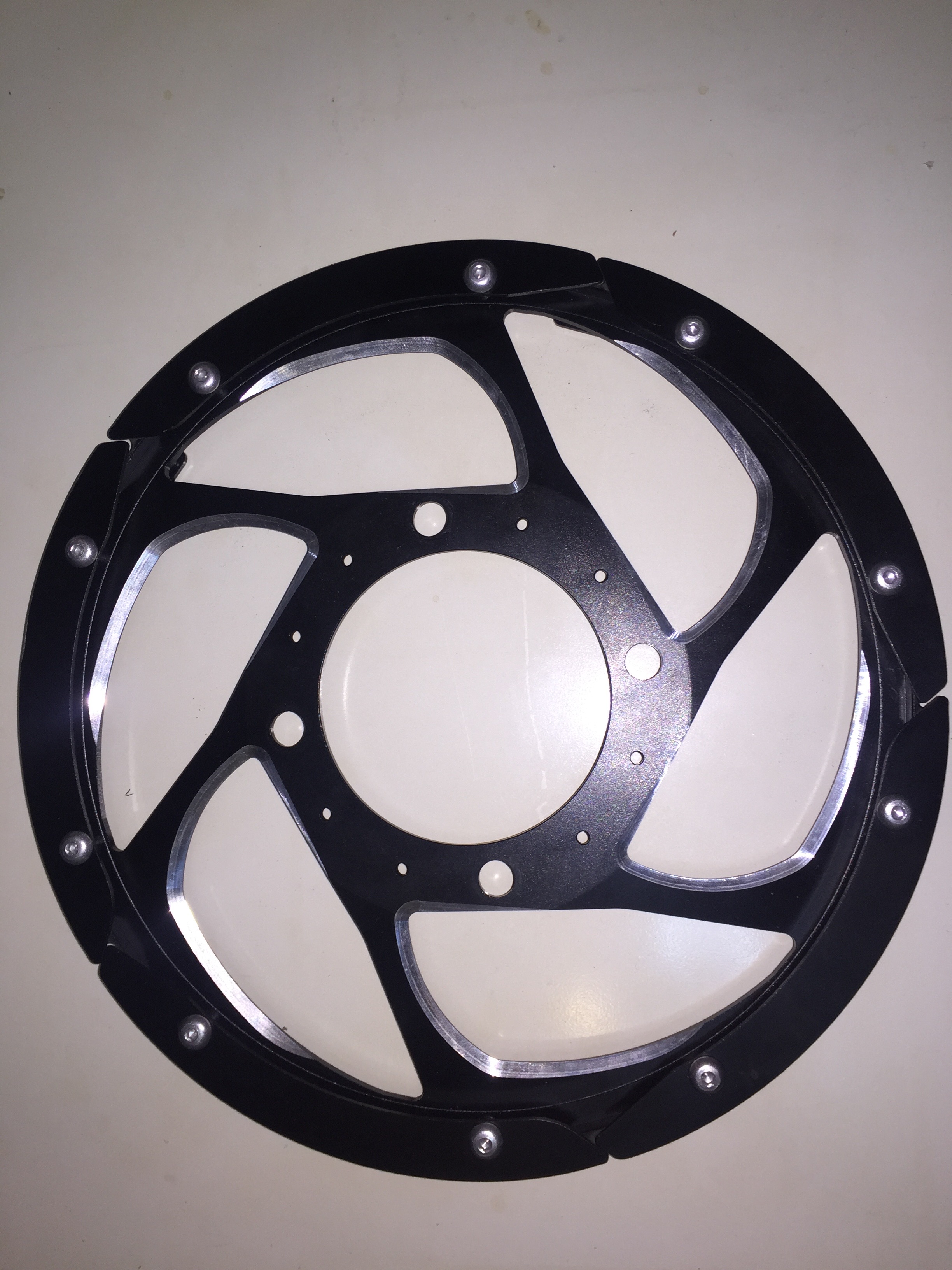

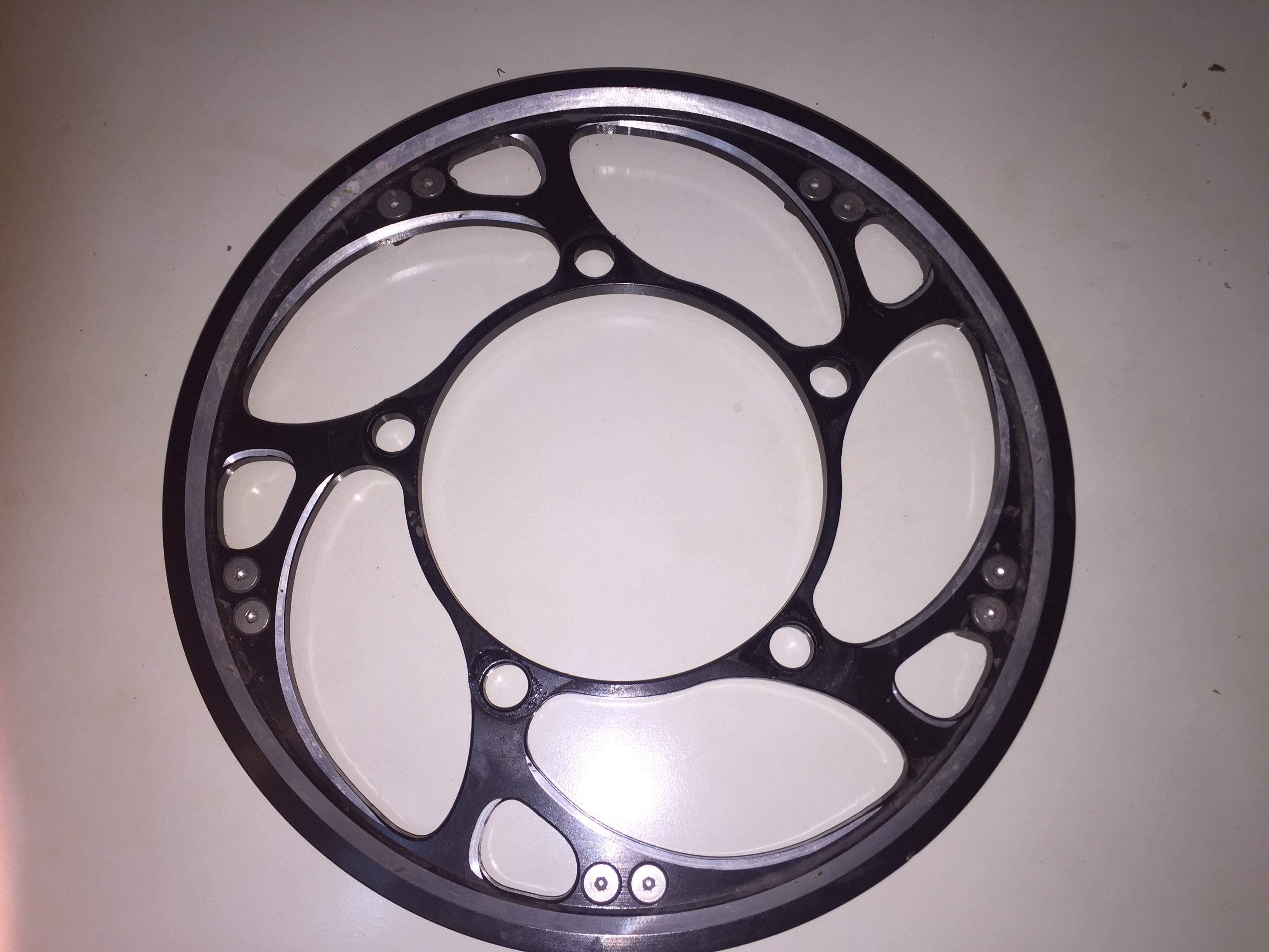

Ну, к примеру, в https://www.shapeways.com 3D модель онлайн проверку параметров проходит и пишет что модель доступна для заказа, но к сожалению они в Россию не отправляют заказы, да и у нас сейчас аналогичных сервисов с похожего класса оборудованием достаточно много развелось, по крайней мере в столице, так что решил на местном рынке попытать счастья.
Деталь для складного велосипеда Strida. Есть стандартная комплектация в виде 1 скоростной каретки со 100 зубовой ведущей звездой и есть вариация с 2 скоростной кареткой, но там ведущая звезда в стандартной комплектации 80 зубьев и мне не совсем нравится соотношение передач на 1 скорости. Проблема в том что родная 100-зубовая звезда идет с 4 крепежными отверстиями, а 80-зубовая с 5 точечным креплением, поэтому захотелось заморочиться с кастомным тюнингом и поставить 100-зубовую звезду на 2 скоростную каретку.
В идеале конечно сделать звезду в металле, но производитель из Тайваня, который их делает в том числе и для этих велосипедов, в переписке написал что изготовление 1 штуки обойдется в немаленькую сумму, ибо сначала они должны будут заказать форму для литья в материковом Китае, затем произвести чистовую обработку конечного изделия на своем оборудовании и всё вместе будет стоить нормальных денег.
Фотки 80 и 100 зубовых оригинальных звезд прилагаю. Я хочу заморочиться с симбиозом одного с другим.

Похожие звёздочки фрезеруют из Д16Т для мотов.
Послал ссылку человеку, который их делает, если заинтересуется - ответит.

Из сталюки на проволочновырезном можно контур с звездочкой вырезать

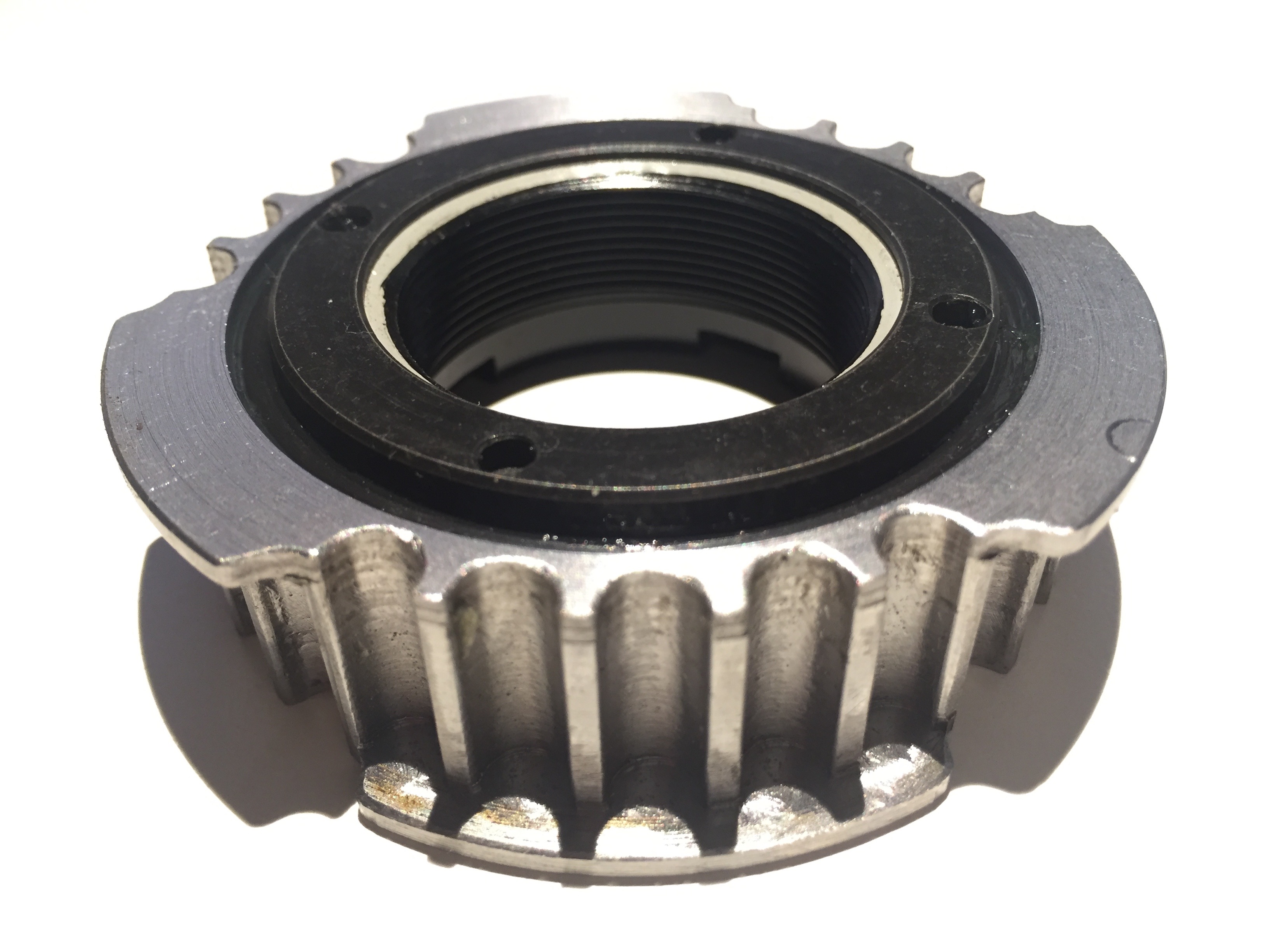

С малой ведомой звездой следующая ситуация. Раньше года 2 назад и ранее стандартная комплектация этих велосипедов была с алюминиевым задним фривилом. Он всем хорош: тихий, надежный, относительно долговечный и даже до некоторых пор был совсем недорогим, но есть 1 проблемка - для тех кто практикует всепогодное и всесезонное катание (как я) когда в наших краях начинается погодная распутица алюминий на фривиле очень быстро изнашивается при езде в грязную и мокрую погоду когда к ремню более активно липнет песок и прочие абразивы вместе с дорожной грязью. К сожалению с целью оптимизации расходов в последние 2 года производитель стал по умолчанию комплектовать велосипеды пластиковым фривилом. Он более шумный и при этом менее износоустойчивый. Этим летом я наладил контакт с фабрикой из Тайваня, которая производит эти фривилы, и даже купил у них маленькую партию в 10 шт., часть из которой разошлась по одногруппникам из вконтактика, потому что одному мне так много не надо. Тогда же мне в голову пришла шальная мысль заморочиться с изготовлением если не "вечного", то хотя бы более долгоиграющего фривила по сравнению с пластиковым и алюминиевым, чтобы его хватало не на 1 сезон (у меня на новом велосипеде фривил износился "в ноль" где-то за 3-4 тыс км., всего за сезон пройдено 6 тыс., но на двух великах), а хотя бы на 3-4 сезона (9-12 тыс. км). Поэтому и интересует: а) реально ли сделать такое у нас из более износостойких по сравнению с люминькой и пластиком сплавов; б) приемлемой ли окажется цена вопроса. Сами потроха с насыпными подшипниками и внутренним кольцом с собачками зацепления предполагается брать из отслуживших свое старых алю фривилов. С этим проблем не будет.
Вот перед началом сезона решил активизировать свои задумки по кастом-тюнингу и улучшайзингу любимого хобби, поэтому и создал тему в расчете на то что профи подскажут и помогут определиться имеет ли смысл что-то подобное затевать или овчинка не стоит выделки.

Можно сделать Биметалл -рабочее зубчатое кольцо из термообработанной стали про износ забудите, но и цена будет....

Полагаю что в идеальных условиях относительно чистой среды где-нибудь на производстве шкивы переживут не 1 такой ремень, но в реальных полевых условиях эксплуатации именно малый шкив съедается придорожными абразивами на раз-два за нефиг делать за 1 активный сезон, а то и быстрее. Когда я только купил свой первый велосипед Strida и за весь первый сезон проехал какие-то смешные 400-500 км и всё это преимущественно в сухую погоду исключительно в городских условиях, то у меня даже намеков на хоть сколько нибудь заметный износ задней звезды не было. Но когда я втянулся в процесс катания в прошлом сезоне и стал почти ежедневно накручивать от 35 и боле км в любую погоду и не только по городским трассам, то заметил насколько быстро изнашивается фривил в таком режиме эксплуатации.UAVpilot писал(а):Удивительно, что "тряпочный" ремень ходит дольше металлических шкивов...
Ну и справедливости ради производитель ремней Continental (ремень ContiTech с профилем зуба 8T) заявляет что ремень имеет кевларовый корд, так что ну не совсем уж он тряпочный.
