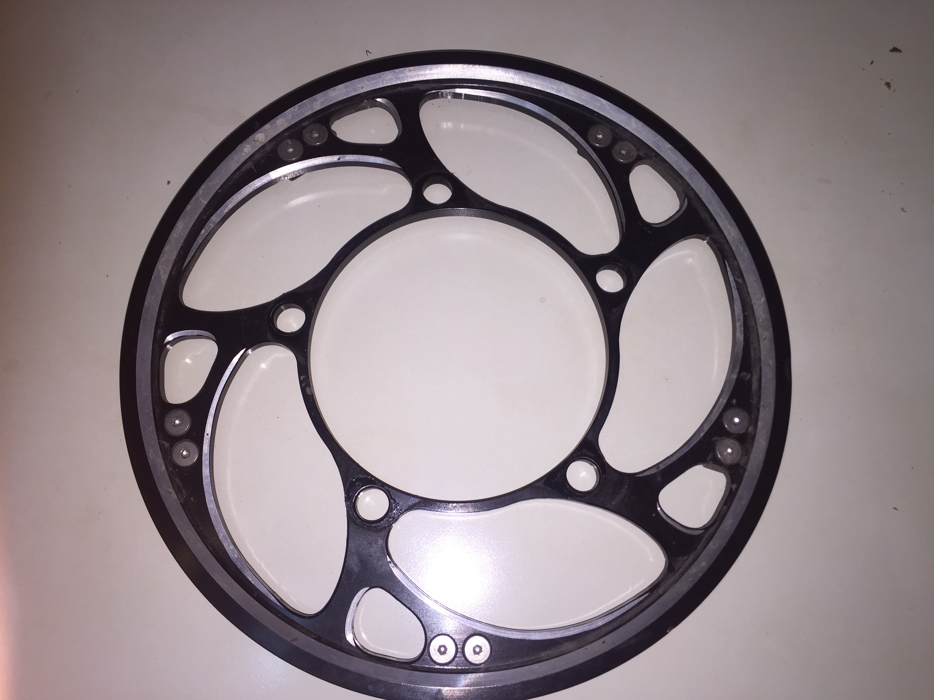

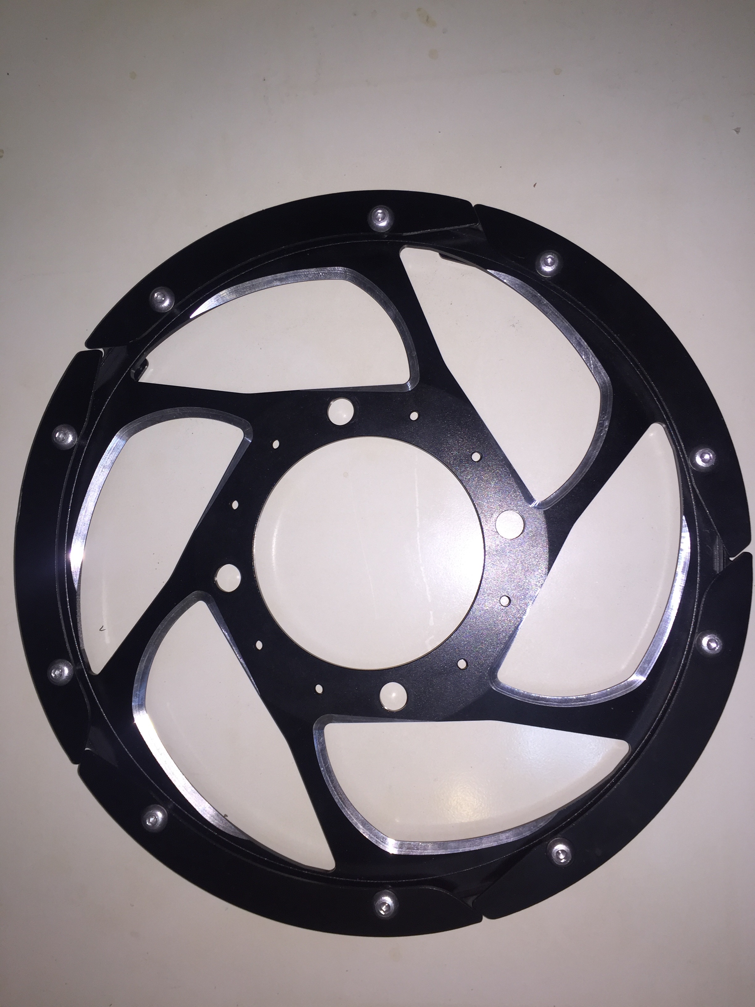

Деталь для складного велосипеда Strida. Есть стандартная комплектация в виде 1 скоростной каретки со 100 зубовой ведущей звездой и есть вариация с 2 скоростной кареткой, но там ведущая звезда в стандартной комплектации 80 зубьев и мне не совсем нравится соотношение передач на 1 скорости. Проблема в том что родная 100-зубовая звезда идет с 4 крепежными отверстиями, а 80-зубовая с 5 точечным креплением, поэтому захотелось заморочиться с кастомным тюнингом и поставить 100-зубовую звезду на 2 скоростную каретку.
В идеале конечно сделать звезду в металле, но производитель из Тайваня, который их делает в том числе и для этих велосипедов, в переписке написал что изготовление 1 штуки обойдется в немаленькую сумму, ибо сначала они должны будут заказать форму для литья в материковом Китае, затем произвести чистовую обработку конечного изделия на своем оборудовании и всё вместе будет стоить нормальных денег.
Фотки 80 и 100 зубовых оригинальных звезд прилагаю. Я хочу заморочиться с симбиозом одного с другим.

Похожие звёздочки фрезеруют из Д16Т для мотов.
Послал ссылку человеку, который их делает, если заинтересуется - ответит.

Из сталюки на проволочновырезном можно контур с звездочкой вырезать
