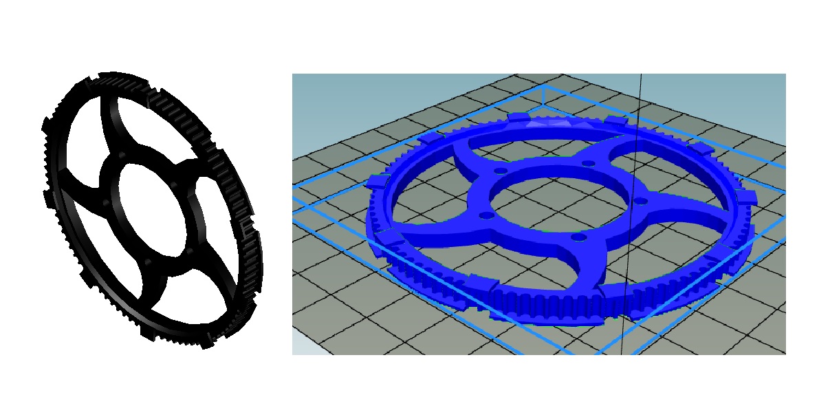

Приветствую сообщество.
Специалисты, оцените пожалуйста стоимость изготовления 2 деталей.
Материал большой шестерни либо прочный пластик, либо алюминий. Требуемое количество 1 шт., но также будет интересна цена за мелкую партию 5-10 шт если это может снизить цену в меньшую сторону. Эту деталь дал в 2 вариантах: просто сама шестерня и шестерня в сборе с боковыми ограничителями ремня, которые в металлической версии должны быть съемными и изготавливаются отдельно (в пластиковой версии изготавливаемой лазерной резкой они разумеется тоже будут отдельными съемными). По второму варианту рассматриваю альтернативу в виде печати на 3D принтере, но там габариты превышают стандартные 254х254 мм, поэтому окончательно еще не определился. Ну и цена разумеется не последнее значение будет иметь.
Материал малой - по возможности какой-нибудь устойчивый к абразивному воздействию твёрдый сплав. Требуемое количество - мелкая партия 10-20 шт., но теоретически может быть и больше, если удастся добиться приемлемого качества и подобрать достаточно износоустойчивый материал.
Во вложении DWG и STL файлы с 3D моделью. Если будут нужны обычные плоские чертежи с видом сверху и разрезом, то они тоже есть.

yohanga писал(а):254х254
Для чего деталь?
Для простого 3де принтера сложновато будет, если даже кто найдется с таким полем.
Я бы изменил конфигурацию, уж больно хлипкая...

Ну, к примеру, в https://www.shapeways.com 3D модель онлайн проверку параметров проходит и пишет что модель доступна для заказа, но к сожалению они в Россию не отправляют заказы, да и у нас сейчас аналогичных сервисов с похожего класса оборудованием достаточно много развелось, по крайней мере в столице, так что решил на местном рынке попытать счастья.
Деталь для складного велосипеда Strida. Есть стандартная комплектация в виде 1 скоростной каретки со 100 зубовой ведущей звездой и есть вариация с 2 скоростной кареткой, но там ведущая звезда в стандартной комплектации 80 зубьев и мне не совсем нравится соотношение передач на 1 скорости. Проблема в том что родная 100-зубовая звезда идет с 4 крепежными отверстиями, а 80-зубовая с 5 точечным креплением, поэтому захотелось заморочиться с кастомным тюнингом и поставить 100-зубовую звезду на 2 скоростную каретку.
В идеале конечно сделать звезду в металле, но производитель из Тайваня, который их делает в том числе и для этих велосипедов, в переписке написал что изготовление 1 штуки обойдется в немаленькую сумму, ибо сначала они должны будут заказать форму для литья в материковом Китае, затем произвести чистовую обработку конечного изделия на своем оборудовании и всё вместе будет стоить нормальных денег.
Фотки 80 и 100 зубовых оригинальных звезд прилагаю. Я хочу заморочиться с симбиозом одного с другим.
