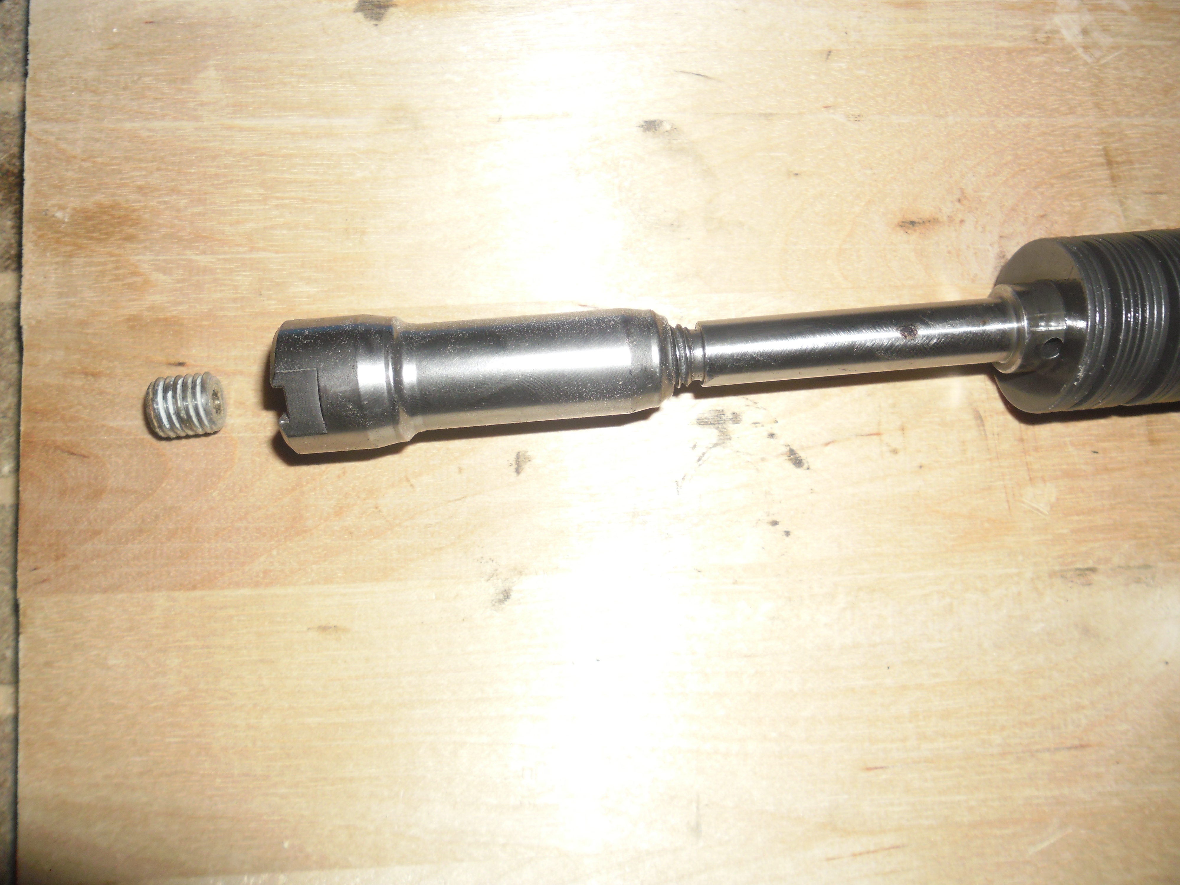

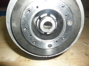

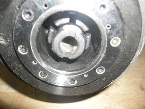

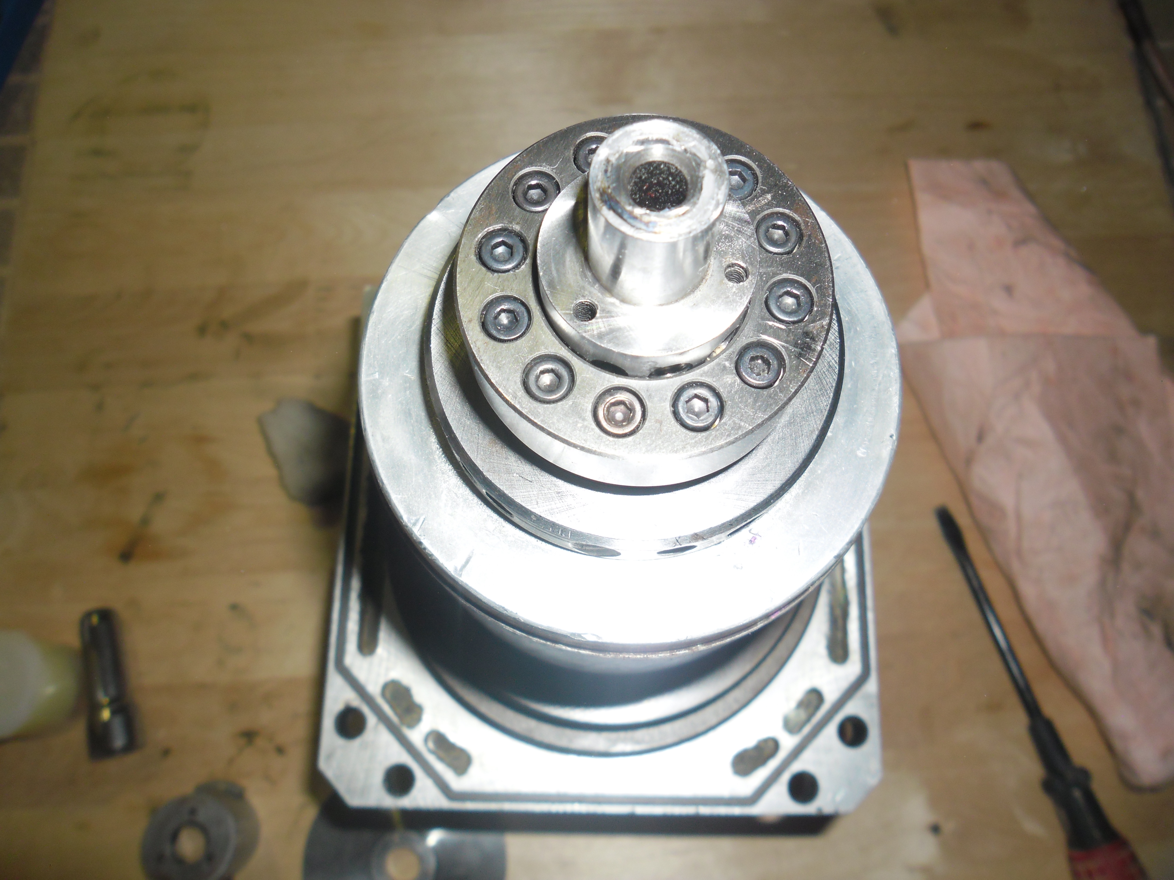

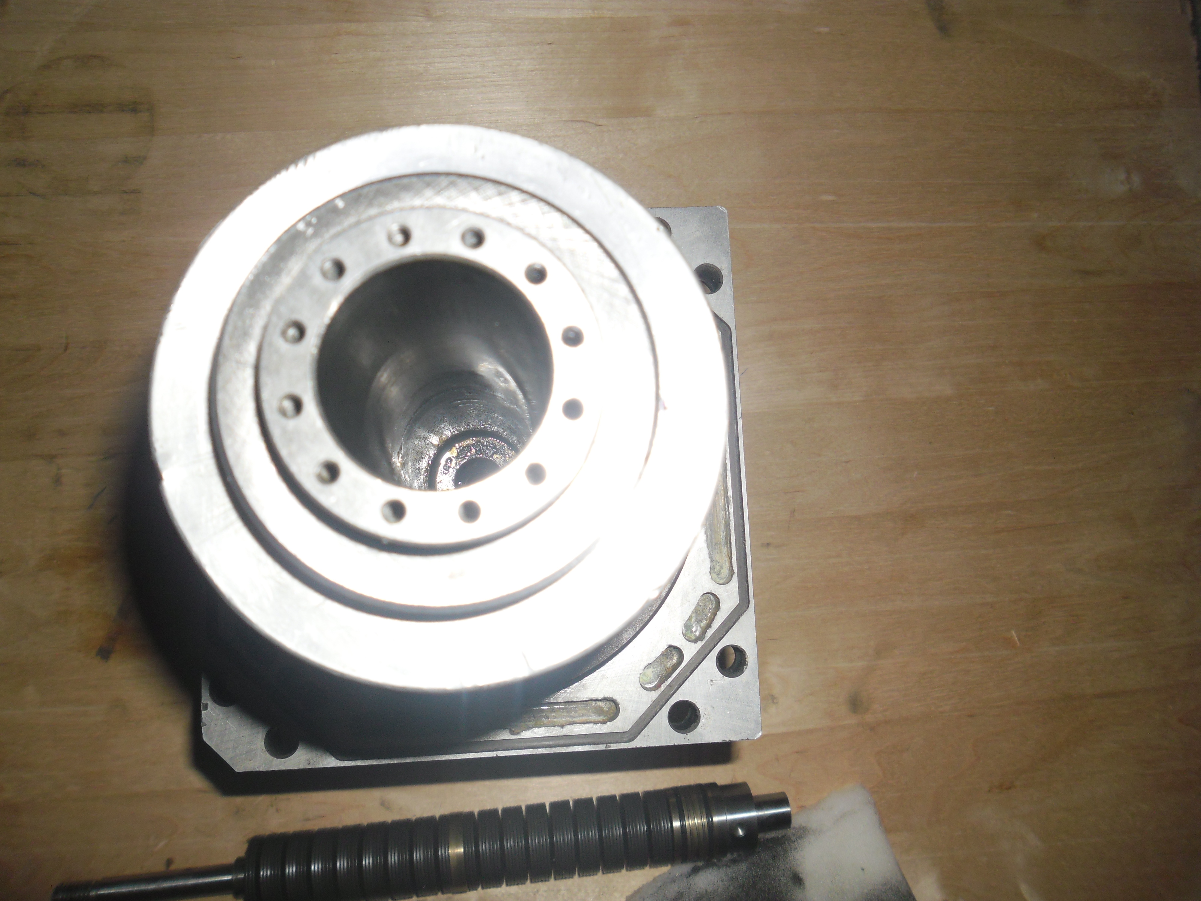

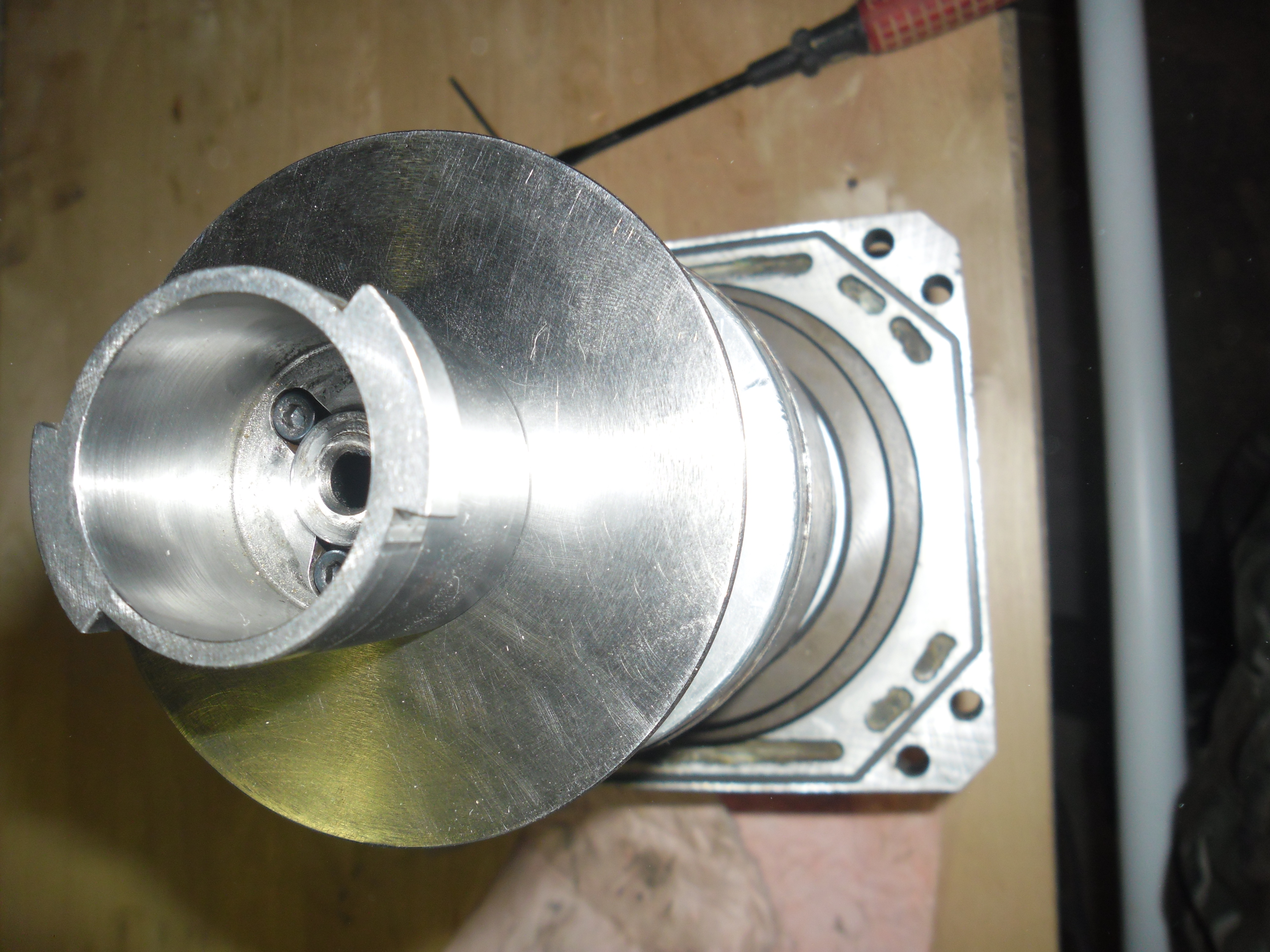

востанавливаю станок има
немного уже пытаюсь работать
и в один прекрасный момент на смене из шпинделя вываливается оправка
решил разобрать
оказалось заклинило бронзовую втулочку на шомполе
на фото ее нет осталась внутри ротора не стал доставать
ну и в общем пофоткал
фоток много постараюсь в течении дня закинуть
весь не стал разбирать уж извините :D побоялся что лишние детали останутся
SAM_0899.JPG (4015 просмотров) <a class='original' href='./download/file.php?id=73937&mode=view' target=_blank>Загрузить оригинал (2.63 МБ)</a>

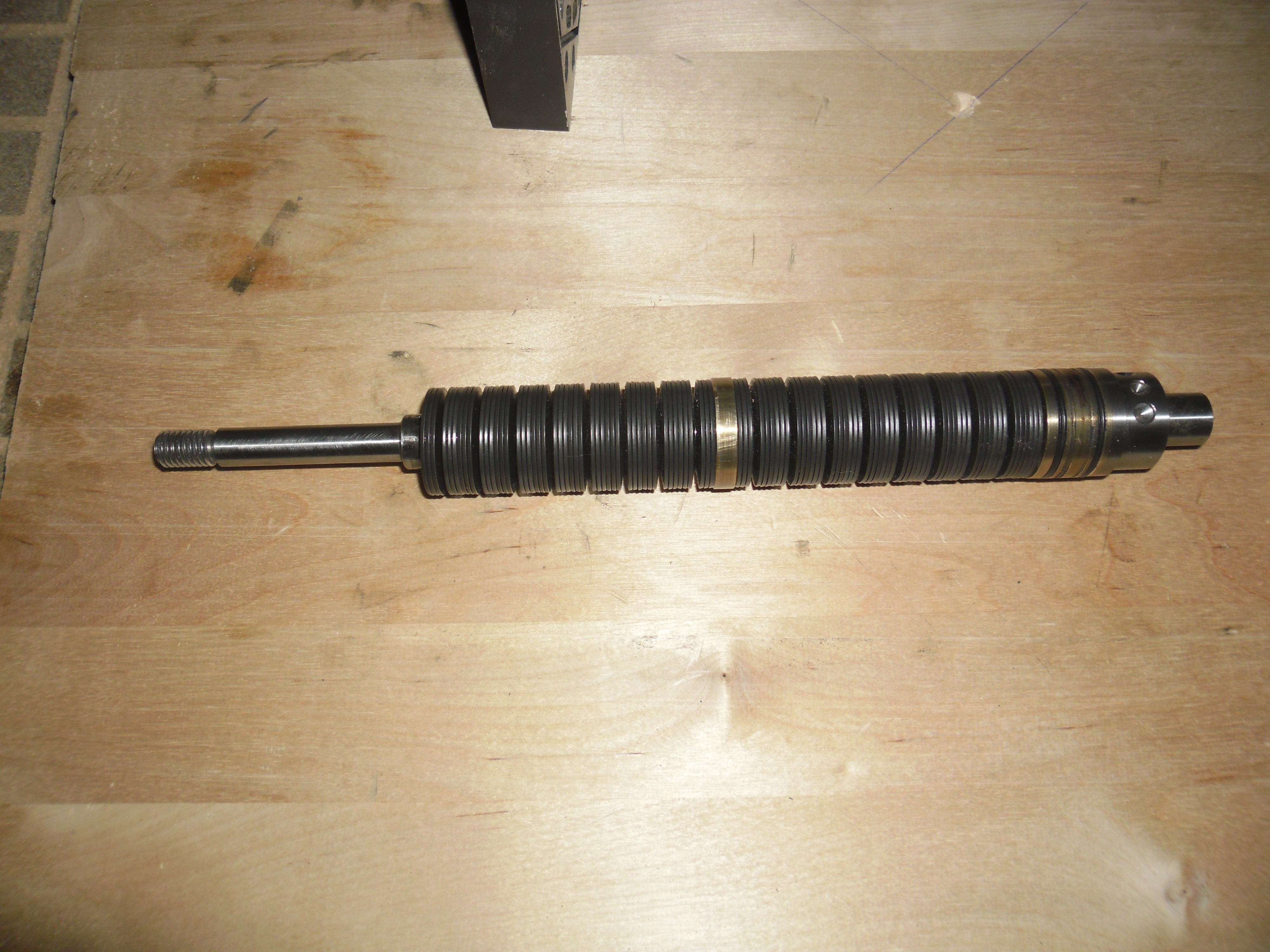

шомпол с тарельчатыми пружинами (4015 просмотров) <a class='original' href='./download/file.php?id=73939&mode=view' target=_blank>Загрузить оригинал (2.77 МБ)</a>

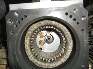

место под пружину пружины около 28мм в диаметре (3990 просмотров) <a class='original' href='./download/file.php?id=73957&mode=view' target=_blank>Загрузить оригинал (2.67 МБ)</a>
внутренняя часть в центре пневмоцилиндр с полым валом <br />он давит на шомпол и разжимает оправку <br />по центральному отверстию подается воздух для продува конуса (3986 просмотров) <a class='original' href='./download/file.php?id=73959&mode=view' target=_blank>Загрузить оригинал (2.72 МБ)</a>

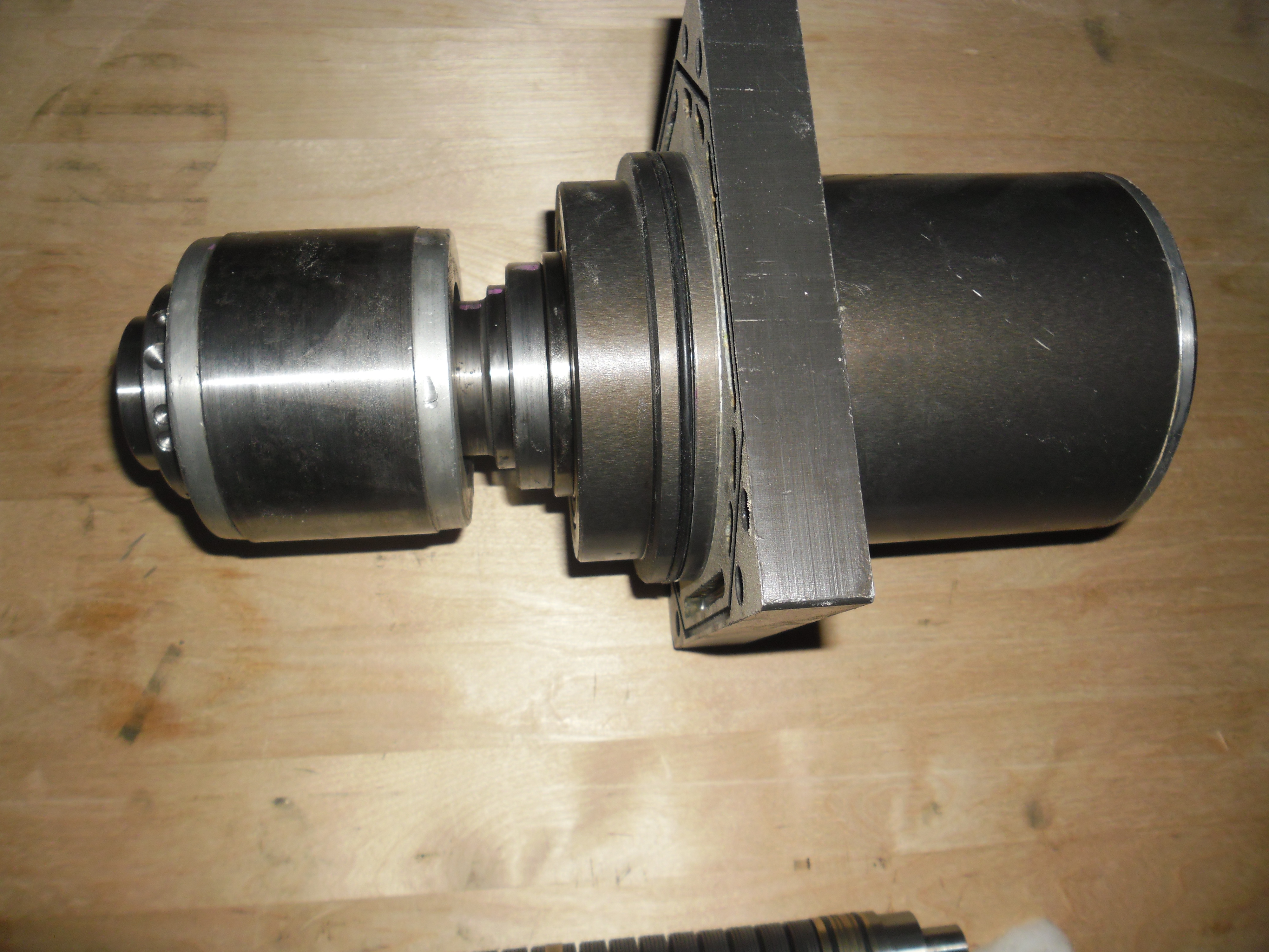

наконечник расклинивает лепестки в конусе<br />чтоб не открутился контрится болтиком с внутренним 6 гранником (3986 просмотров) <a class='original' href='./download/file.php?id=73960&mode=view' target=_blank>Загрузить оригинал (2.75 МБ)</a>

флажки датчиков крепятся на шомполе<br />кружок для датчиков зажима<br />выступы стаканчика работают с индексным датчиком (3956 просмотров) <a class='original' href='./download/file.php?id=73991&mode=view' target=_blank>Загрузить оригинал (2.64 МБ)</a>
лепестки закреплены на конус и слегка подпружинены к центру<br />вынимать побоялся вдруг мелкая пружинка стоит потом ищи ее по цеху (3956 просмотров) <a class='original' href='./download/file.php?id=73992&mode=view' target=_blank>Загрузить оригинал (2.71 МБ)</a>

12 винтиков м3<br />ограничивают шомпол сверху<br />чтоб поставить колечко пришлось поджать шомпол z осью станка<br />моих 70кг не хватило (3954 просмотра) <a class='original' href='./download/file.php?id=73994&mode=view' target=_blank>Загрузить оригинал (2.63 МБ)</a>
12 винтиков м3

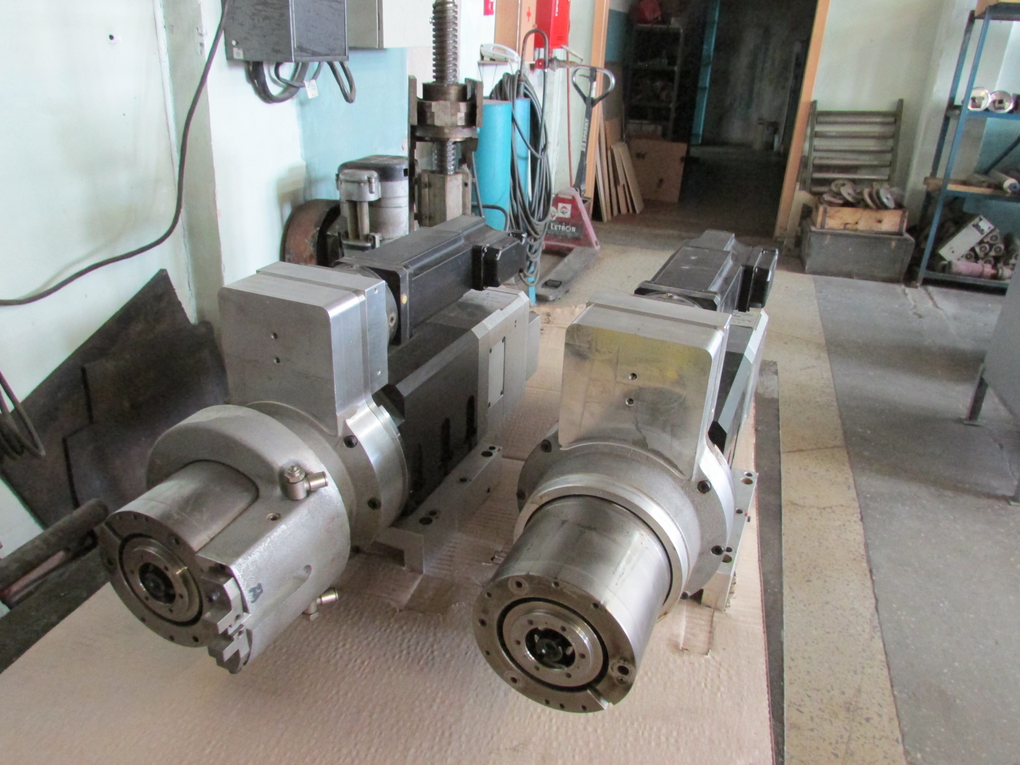

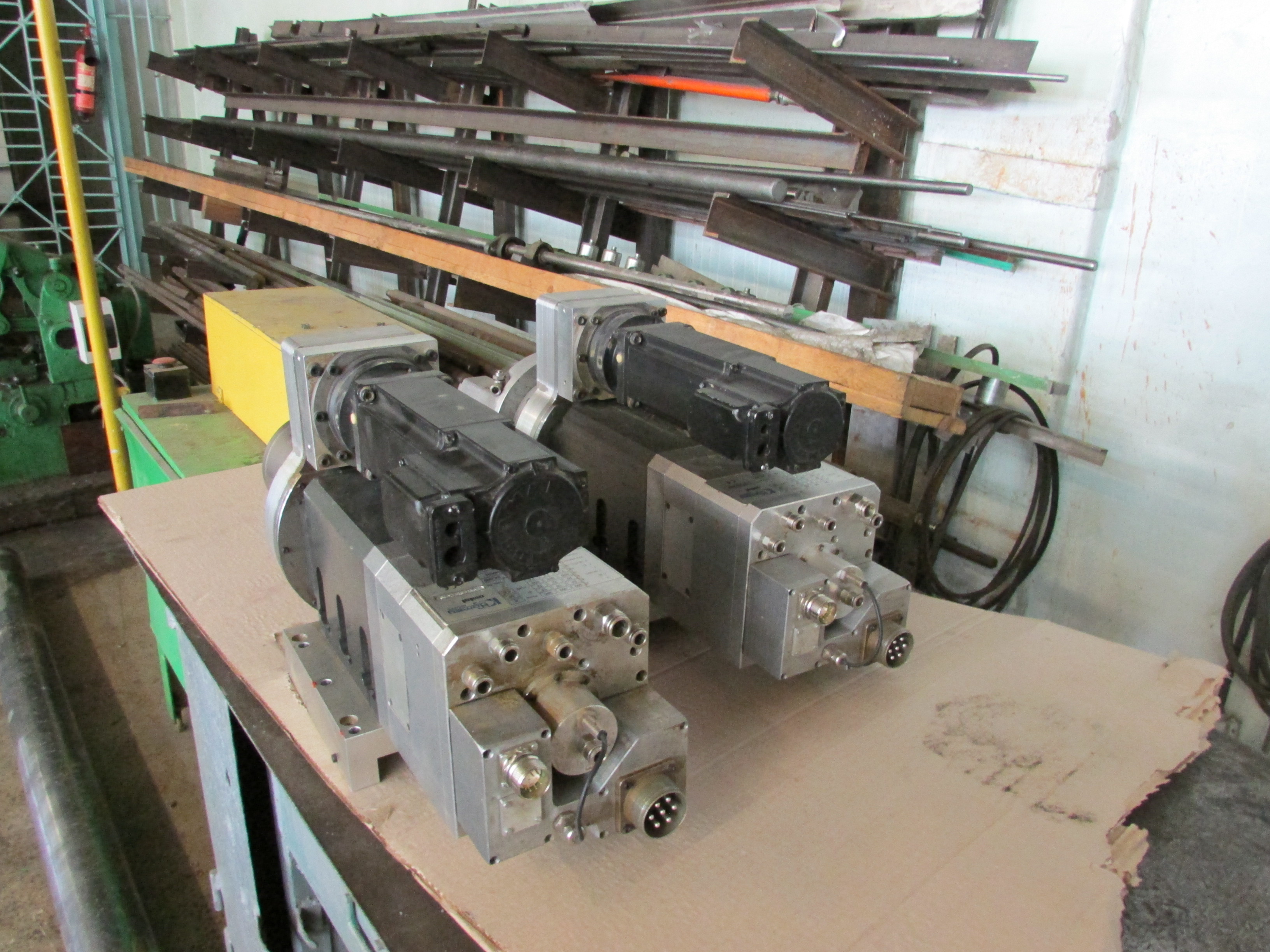

шпиндель 001.jpg (3756 просмотров) <a class='original' href='./download/file.php?id=74549&mode=view' target=_blank>Загрузить оригинал (1.73 МБ)</a>
шпиндель 002.jpg (3756 просмотров) <a class='original' href='./download/file.php?id=74550&mode=view' target=_blank>Загрузить оригинал (1.67 МБ)</a>
У нас вот такие стоят.

а на сервах дополнительная поворотка сделана?
Карабас
Сообщения: 1764
Репутация: 690
Re: шпиндель с автосменой чуть чуть поразбирал
Сообщение Карабас »

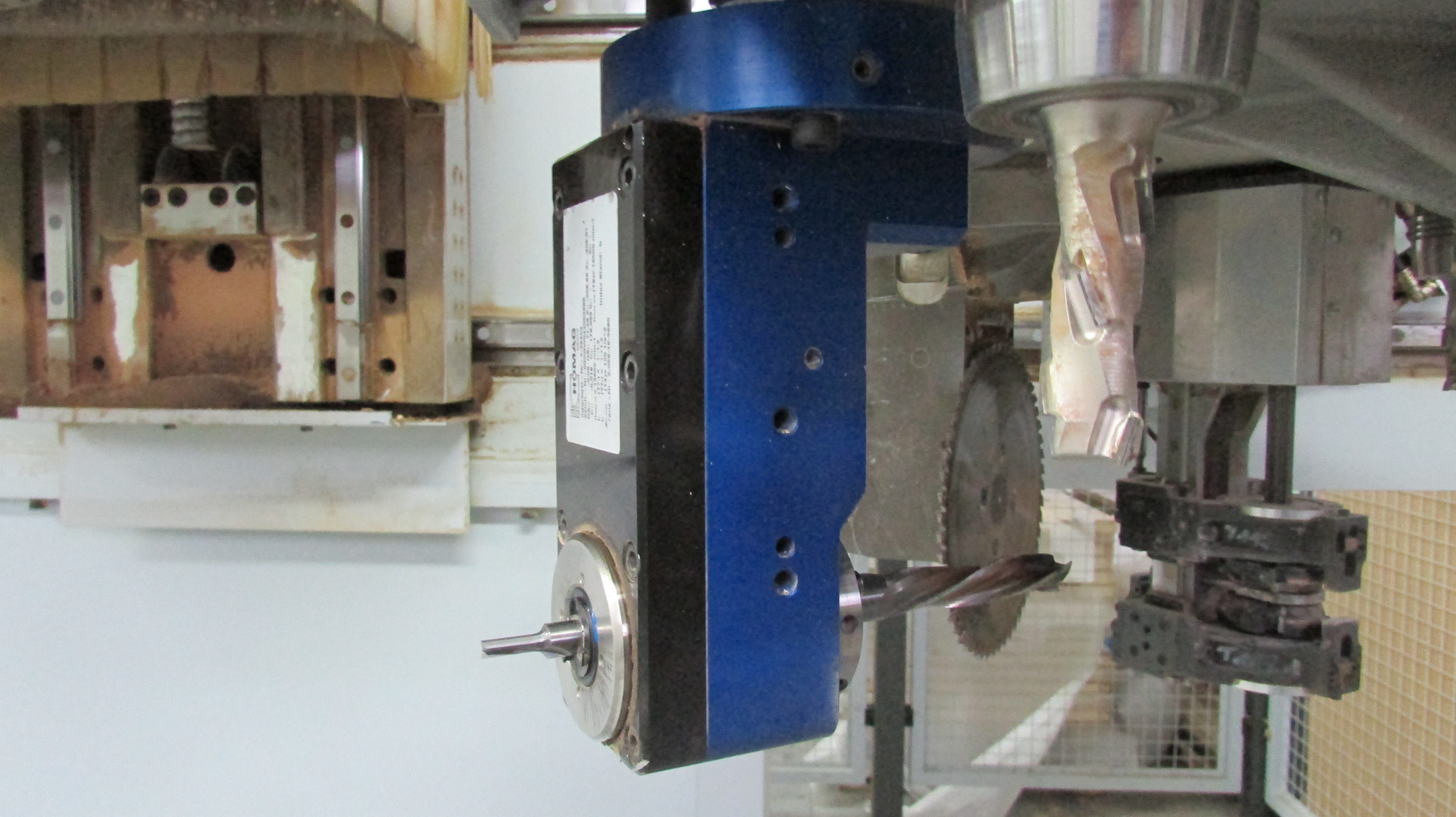

агрегат  выборки  пазов  под  замок.jpg (3701 просмотр) <a class='original' href='./download/file.php?id=74552&mode=view' target=_blank>Загрузить оригинал (1.22 МБ)</a>
Да- это ось С,вот для такого агрегата.
