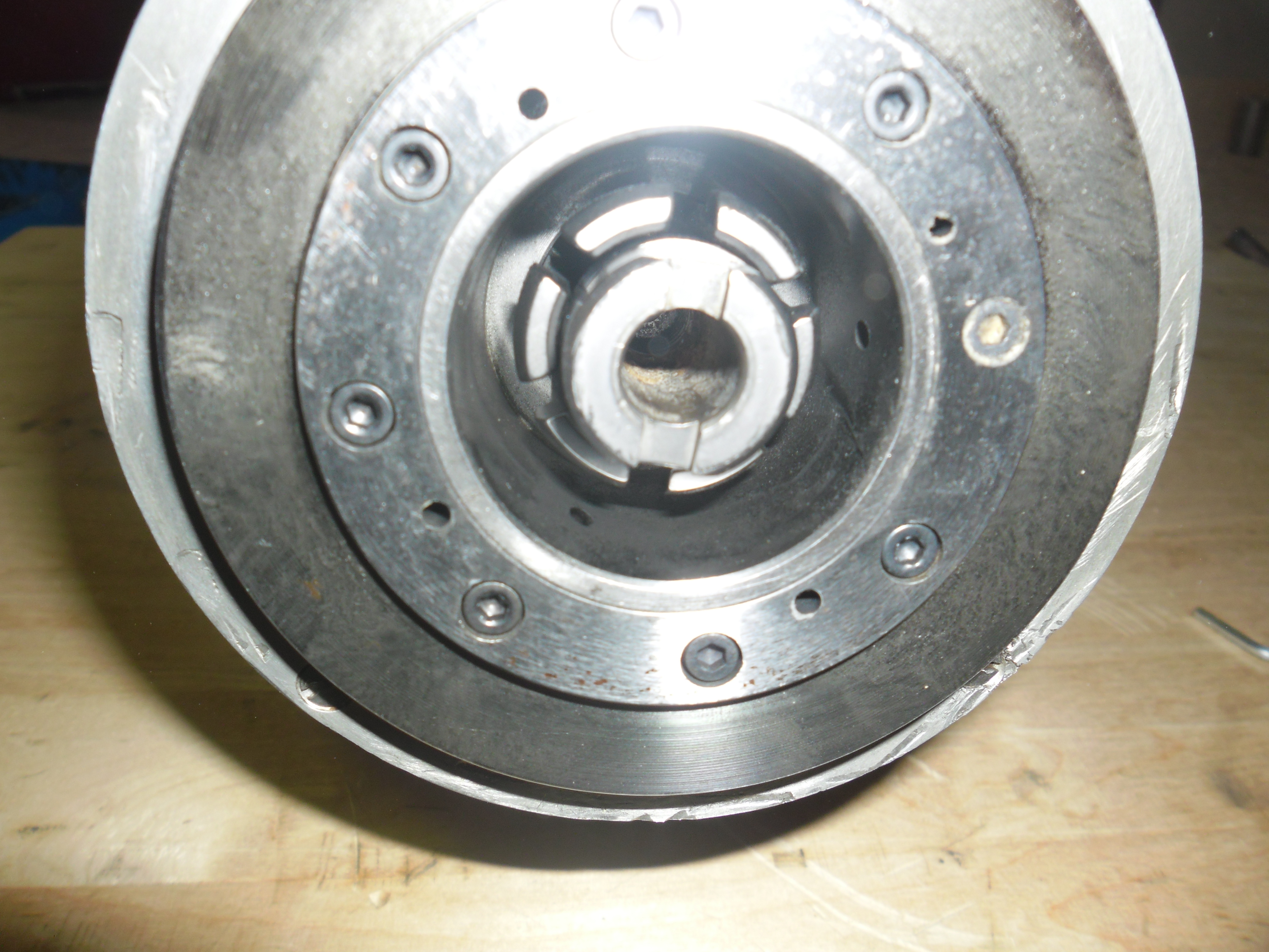

востанавливаю станок има
немного уже пытаюсь работать
и в один прекрасный момент на смене из шпинделя вываливается оправка
решил разобрать
оказалось заклинило бронзовую втулочку на шомполе
на фото ее нет осталась внутри ротора не стал доставать
ну и в общем пофоткал
фоток много постараюсь в течении дня закинуть
весь не стал разбирать уж извините :D побоялся что лишние детали останутся
SAM_0899.JPG (4526 просмотров) <a class='original' href='./download/file.php?id=73937&mode=view' target=_blank>Загрузить оригинал (2.63 МБ)</a>
SAM_0867.JPG (4526 просмотров) <a class='original' href='./download/file.php?id=73938&mode=view' target=_blank>Загрузить оригинал (2.64 МБ)</a>
шомпол с тарельчатыми пружинами (4526 просмотров) <a class='original' href='./download/file.php?id=73939&mode=view' target=_blank>Загрузить оригинал (2.77 МБ)</a>
место под пружину пружины около 28мм в диаметре (4501 просмотр) <a class='original' href='./download/file.php?id=73957&mode=view' target=_blank>Загрузить оригинал (2.67 МБ)</a>
внутренняя часть в центре пневмоцилиндр с полым валом <br />он давит на шомпол и разжимает оправку <br />по центральному отверстию подается воздух для продува конуса (4497 просмотров) <a class='original' href='./download/file.php?id=73959&mode=view' target=_blank>Загрузить оригинал (2.72 МБ)</a>
наконечник расклинивает лепестки в конусе<br />чтоб не открутился контрится болтиком с внутренним 6 гранником (4497 просмотров) <a class='original' href='./download/file.php?id=73960&mode=view' target=_blank>Загрузить оригинал (2.75 МБ)</a>

http://www.cnc-club.ru/forum/viewtopic. ... 12#p234212
стоит на этом станке конус hsk63
охлаждение от рождения водяное но сейчас заглушено
продув конуса шпинделя есть
3 датчика
1 контроль зажима инструмента
2 конус без инструмента
3 чтото вроде индексной метки шпинделя
шильдика не нашел возможно гдето под плитой кожуха аспирации

флажки датчиков крепятся на шомполе<br />кружок для датчиков зажима<br />выступы стаканчика работают с индексным датчиком (4467 просмотров) <a class='original' href='./download/file.php?id=73991&mode=view' target=_blank>Загрузить оригинал (2.64 МБ)</a>
лепестки закреплены на конус и слегка подпружинены к центру<br />вынимать побоялся вдруг мелкая пружинка стоит потом ищи ее по цеху (4467 просмотров) <a class='original' href='./download/file.php?id=73992&mode=view' target=_blank>Загрузить оригинал (2.71 МБ)</a>
SAM_0902.JPG (4467 просмотров) <a class='original' href='./download/file.php?id=73993&mode=view' target=_blank>Загрузить оригинал (2.73 МБ)</a>
12 винтиков м3<br />ограничивают шомпол сверху<br />чтоб поставить колечко пришлось поджать шомпол z осью станка<br />моих 70кг не хватило (4465 просмотров) <a class='original' href='./download/file.php?id=73994&mode=view' target=_blank>Загрузить оригинал (2.63 МБ)</a>
12 винтиков м3

Шпиндель скорее всего фирмы " ОМЛАТ". А вот заглушенное охлаждение ни есть хорошо. Подшипники керамика? 3 датчик- датчик скорости должен быть.

с охлаждением проблемка
его сняли предыдущие владельцы станка
в цеху прохладно на ощупь до 50 градусов греется за 15 минут работы
летом на нем работать не реально будет в цеху иной раз за 30
еще нет как минимум одного уплотнительного кольца в нижней части шпинделя
вариантов пока 2
1 поставить компрессор и гонять через него воздух
2 промазать маслостойким герметиком и охлаждать маслом через радиатор
2003 если не ошибаюсь

Рабочая температура данного шпинделя 60 градусов. Так и понял- зажимной комплект старого образца.
