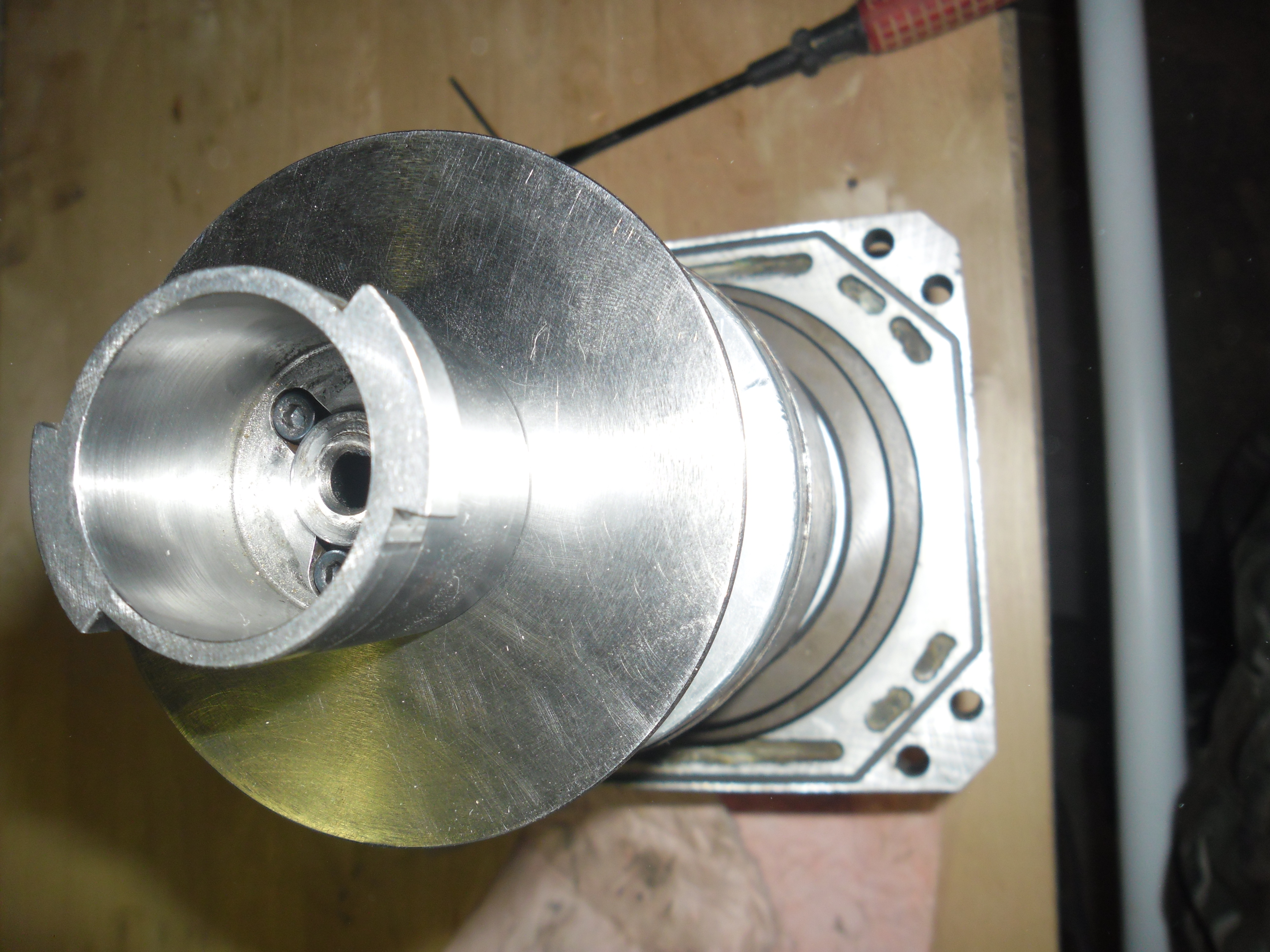

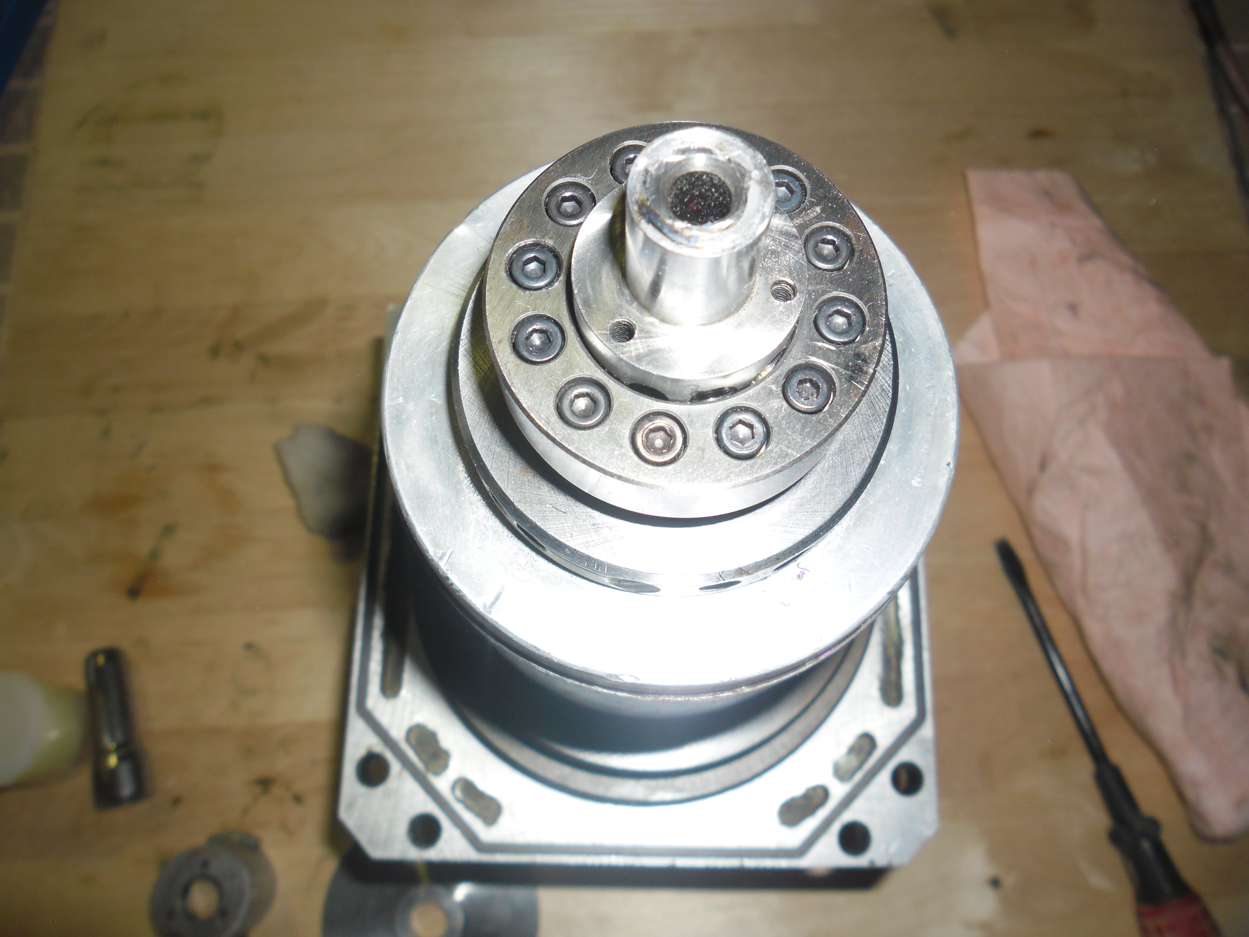

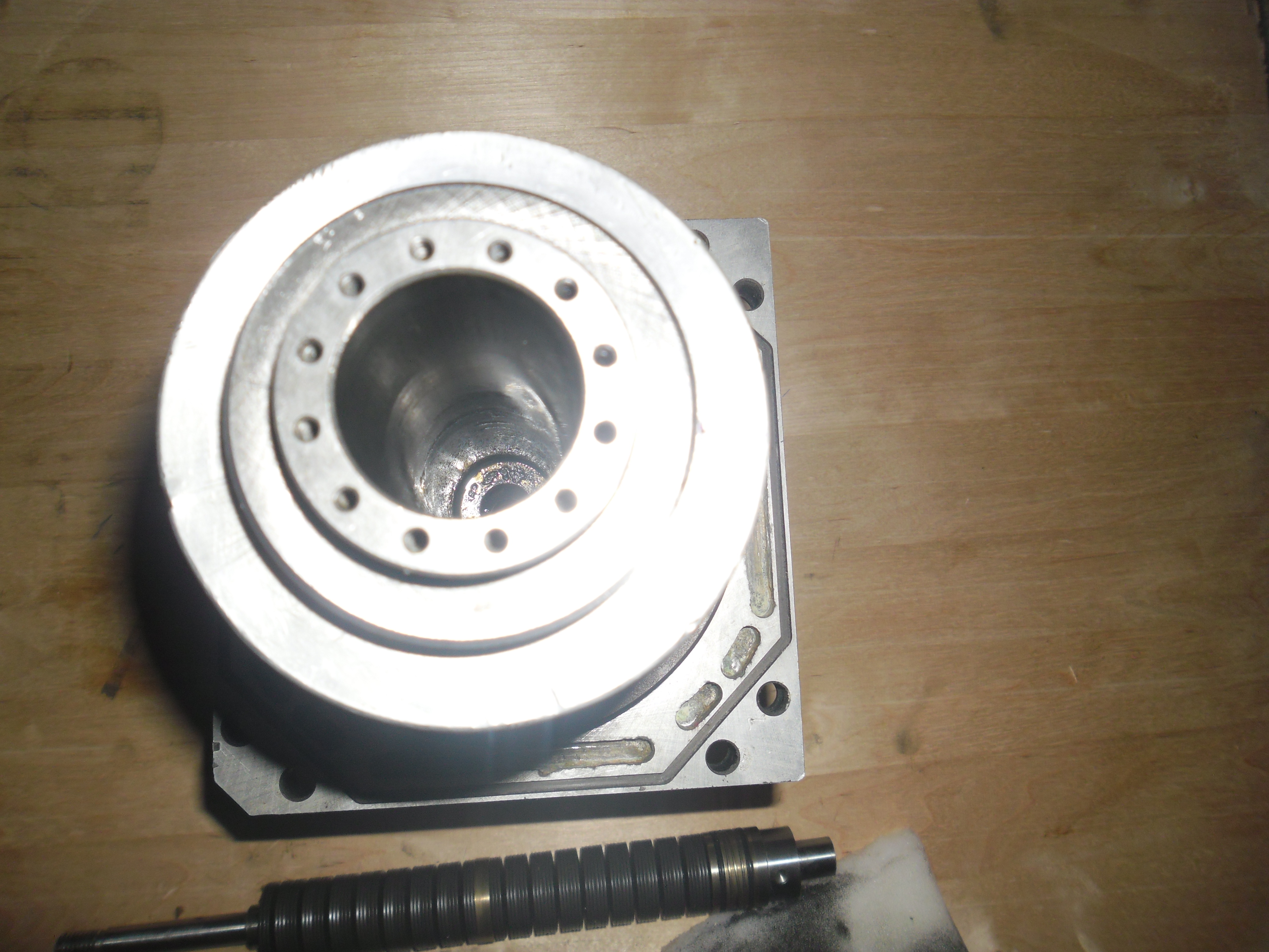

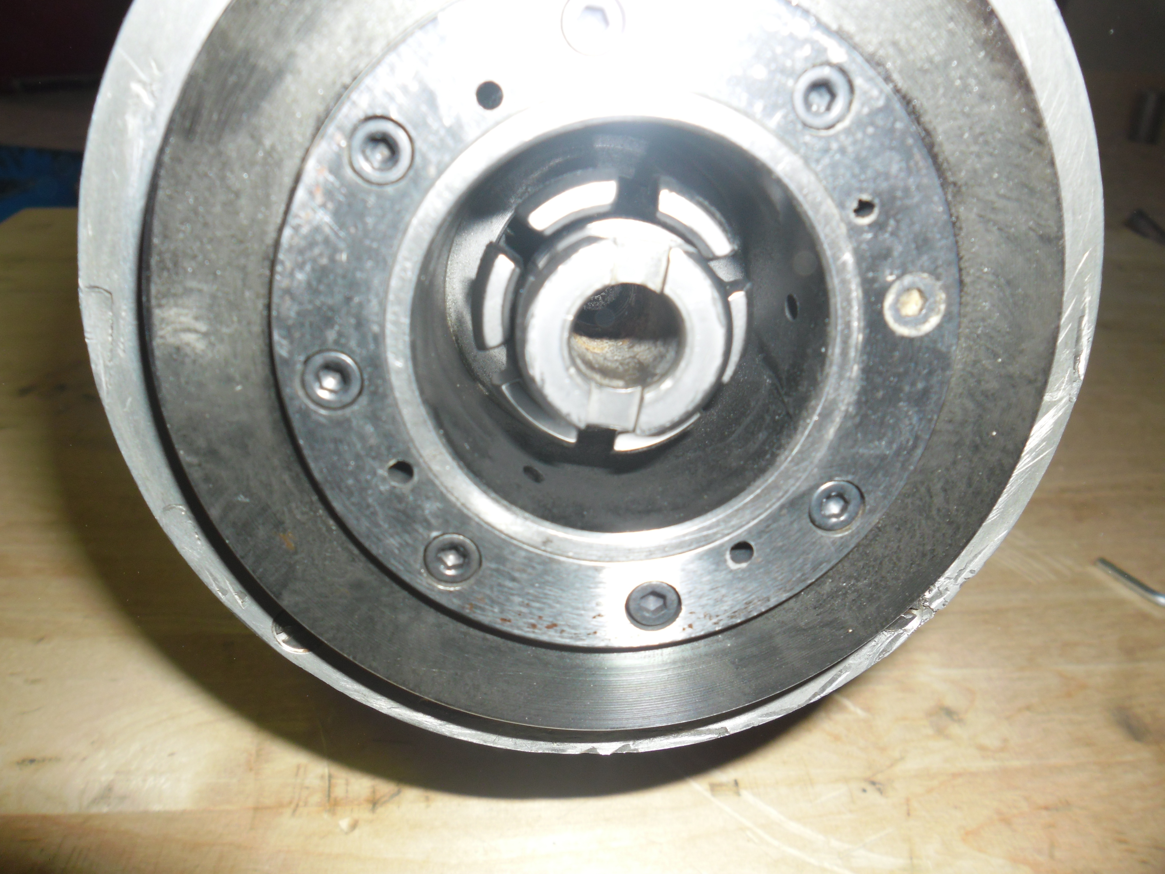

востанавливаю станок има
немного уже пытаюсь работать
и в один прекрасный момент на смене из шпинделя вываливается оправка
решил разобрать
оказалось заклинило бронзовую втулочку на шомполе
на фото ее нет осталась внутри ротора не стал доставать
ну и в общем пофоткал
фоток много постараюсь в течении дня закинуть
весь не стал разбирать уж извините :D побоялся что лишние детали останутся

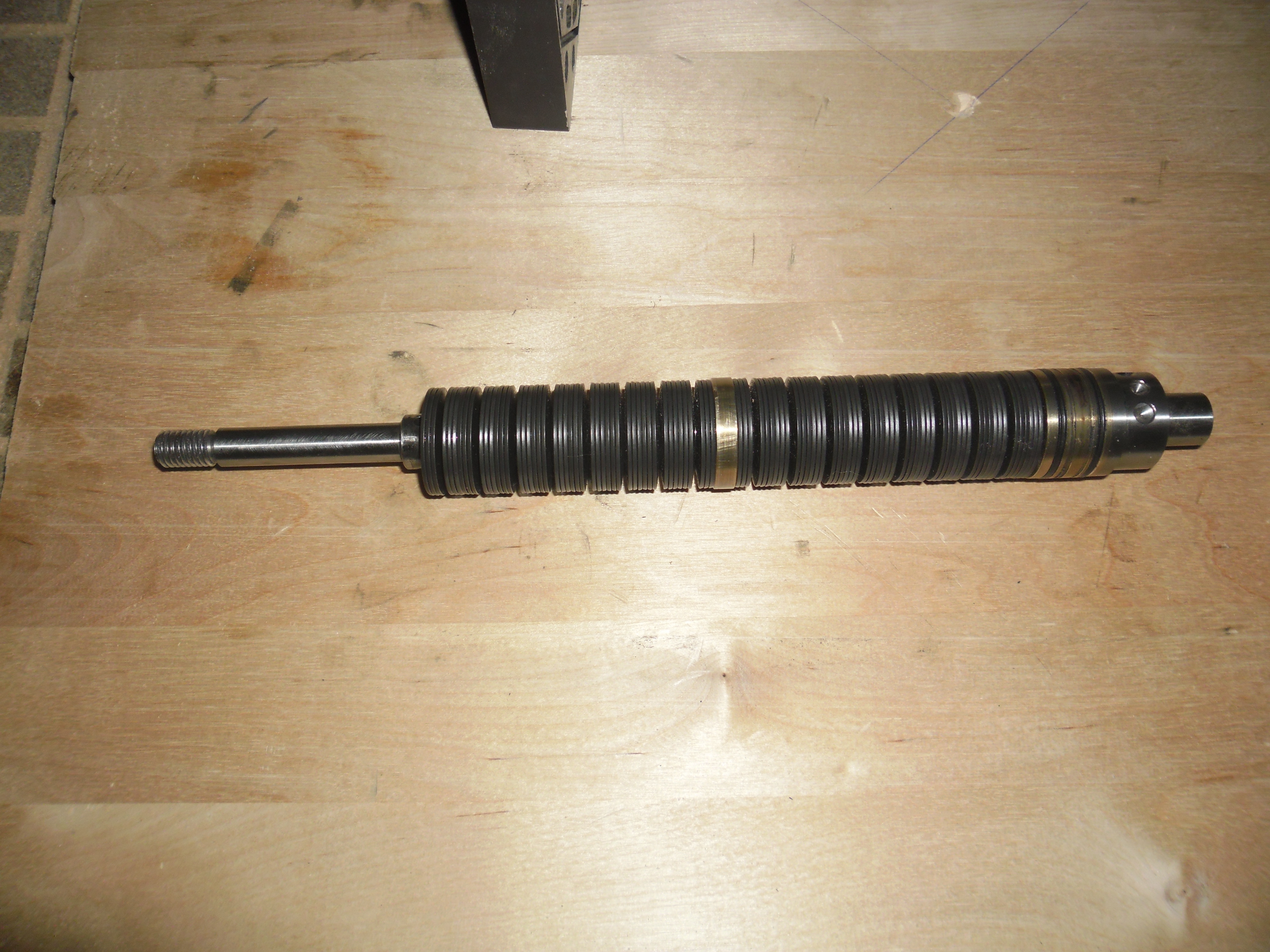

шомпол с тарельчатыми пружинами (4527 просмотров) <a class='original' href='./download/file.php?id=73939&mode=view' target=_blank>Загрузить оригинал (2.77 МБ)</a>
место под пружину пружины около 28мм в диаметре (4502 просмотра) <a class='original' href='./download/file.php?id=73957&mode=view' target=_blank>Загрузить оригинал (2.67 МБ)</a>

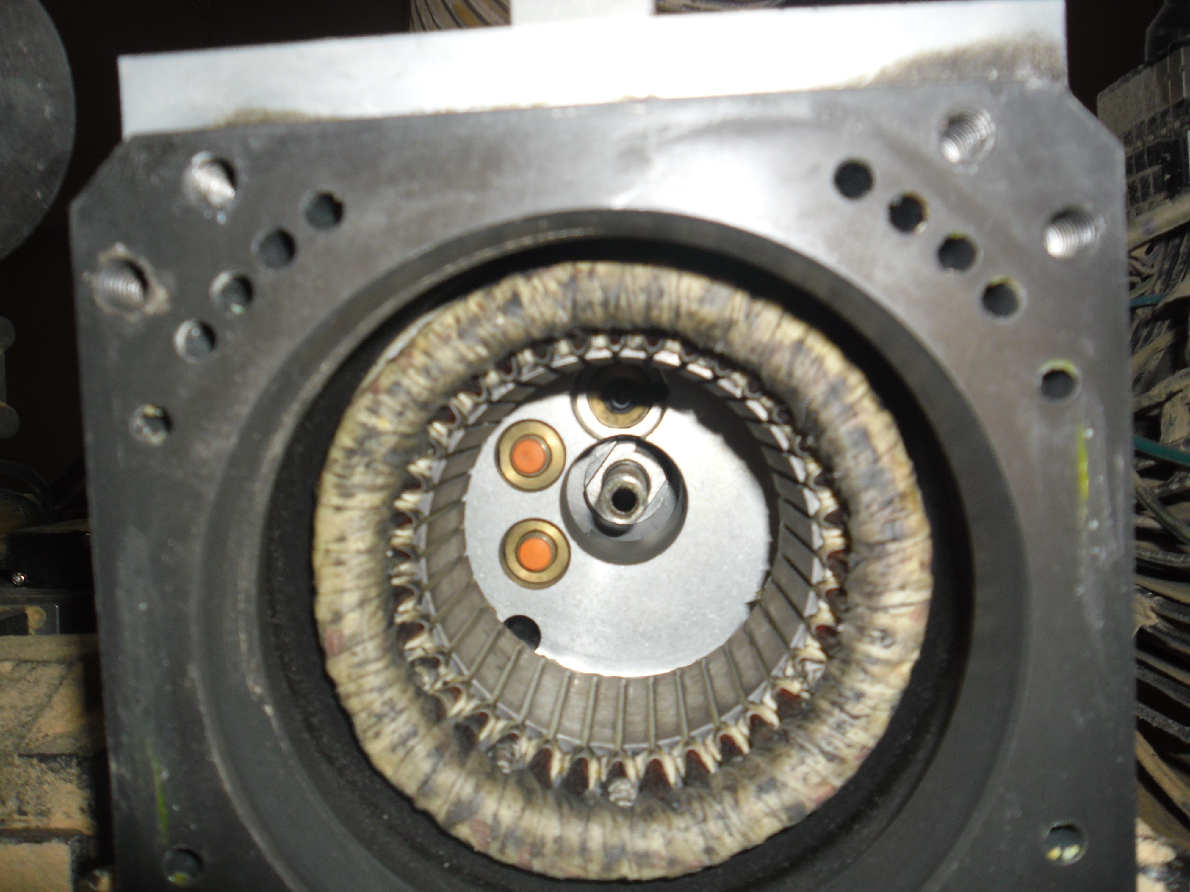

внутренняя часть в центре пневмоцилиндр с полым валом <br />он давит на шомпол и разжимает оправку <br />по центральному отверстию подается воздух для продува конуса (4498 просмотров) <a class='original' href='./download/file.php?id=73959&mode=view' target=_blank>Загрузить оригинал (2.72 МБ)</a>

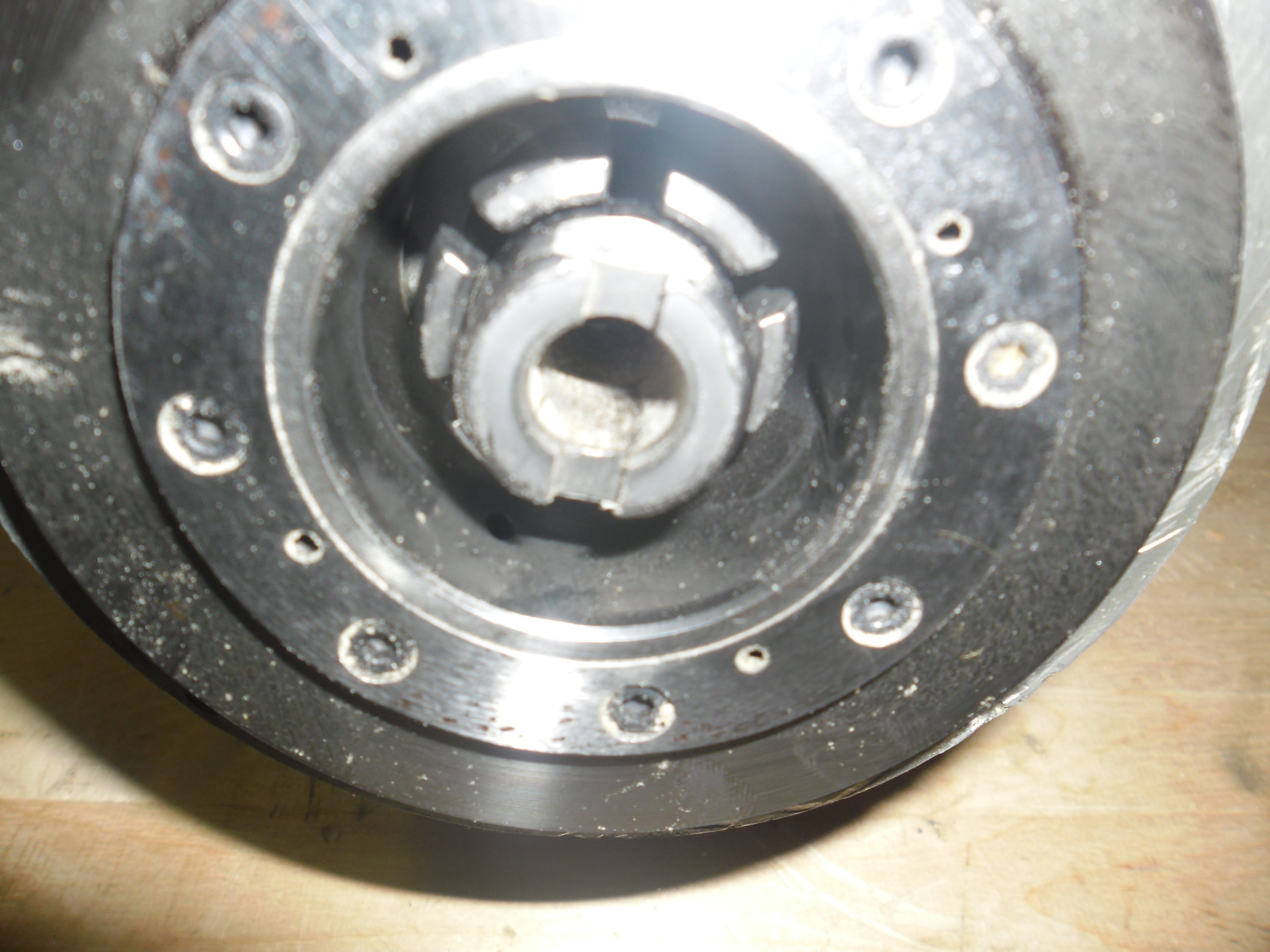

наконечник расклинивает лепестки в конусе<br />чтоб не открутился контрится болтиком с внутренним 6 гранником (4498 просмотров) <a class='original' href='./download/file.php?id=73960&mode=view' target=_blank>Загрузить оригинал (2.75 МБ)</a>

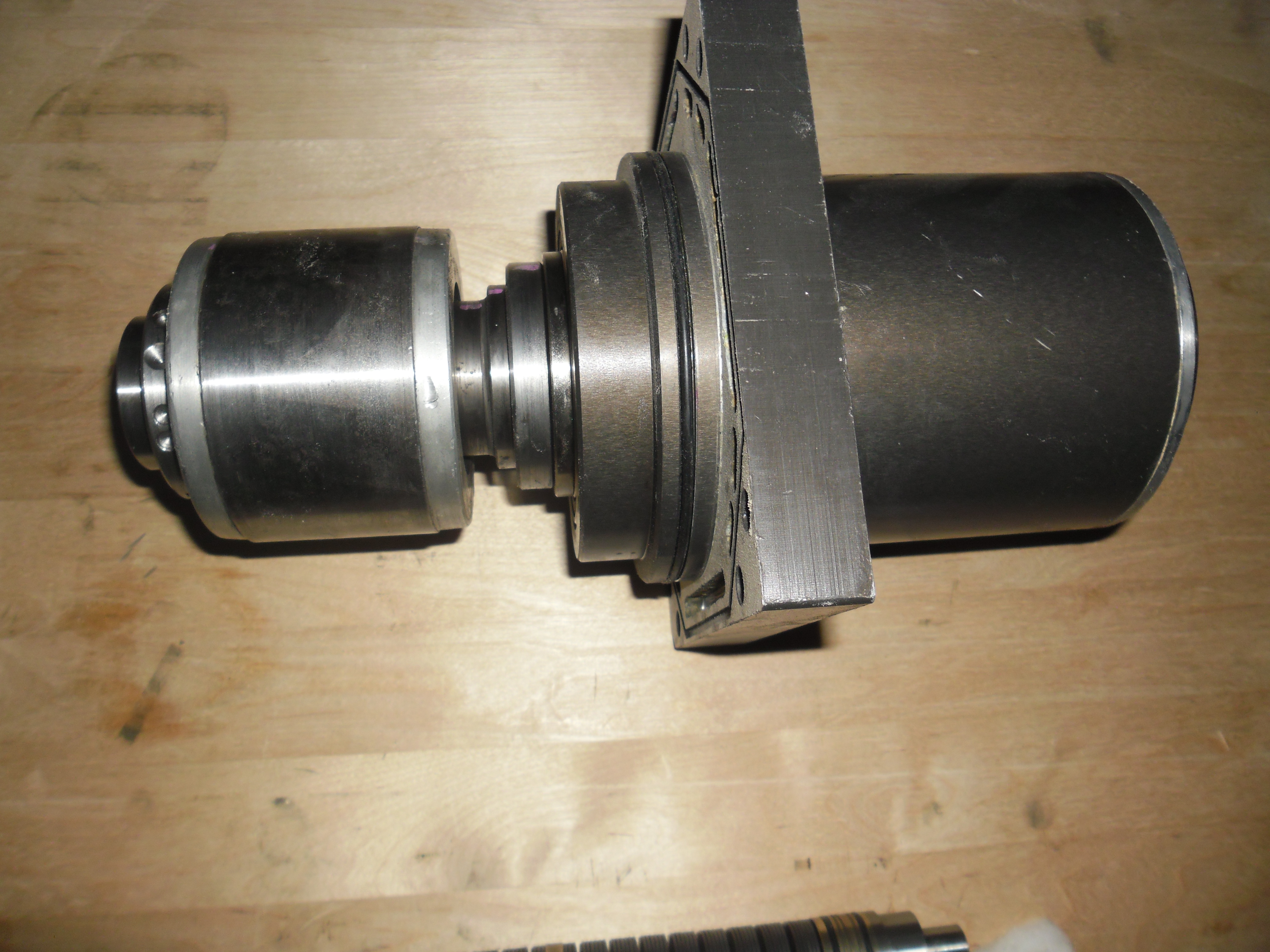

флажки датчиков крепятся на шомполе<br />кружок для датчиков зажима<br />выступы стаканчика работают с индексным датчиком (4468 просмотров) <a class='original' href='./download/file.php?id=73991&mode=view' target=_blank>Загрузить оригинал (2.64 МБ)</a>
лепестки закреплены на конус и слегка подпружинены к центру<br />вынимать побоялся вдруг мелкая пружинка стоит потом ищи ее по цеху (4468 просмотров) <a class='original' href='./download/file.php?id=73992&mode=view' target=_blank>Загрузить оригинал (2.71 МБ)</a>
SAM_0902.JPG (4468 просмотров) <a class='original' href='./download/file.php?id=73993&mode=view' target=_blank>Загрузить оригинал (2.73 МБ)</a>
12 винтиков м3<br />ограничивают шомпол сверху<br />чтоб поставить колечко пришлось поджать шомпол z осью станка<br />моих 70кг не хватило (4466 просмотров) <a class='original' href='./download/file.php?id=73994&mode=view' target=_blank>Загрузить оригинал (2.63 МБ)</a>
12 винтиков м3

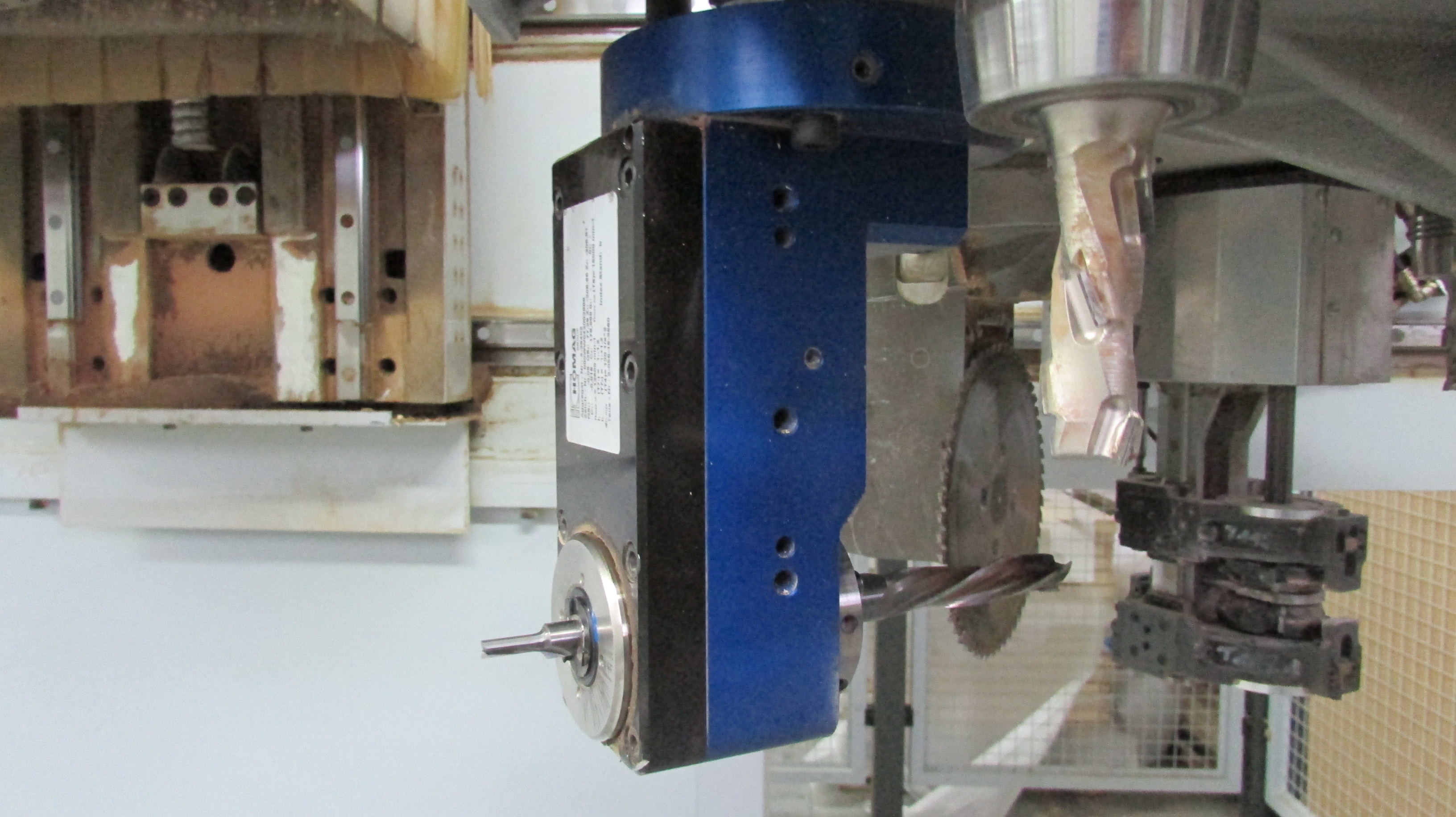

Тогда дело в старости.............у трубок есть одна особенность лопаться от времени. Это мелочи..........лечатся заменой. ИМА хорошая машина! Вот на фотографиях самого станка вижу патрон цанговый - как себя видут при больших оборотах? Биение,вибрация?
vovafed
Сообщения: 1810
Репутация: 325
Откуда: башкортостан
Re: шпиндель с автосменой чуть чуть поразбирал
Сообщение vovafed »
да будем менять как минимум на подвижных частях
хорошо тихо работает вибрации почти нет
биение не мерил
Карабас
Сообщения: 1764
Репутация: 690
Сообщение Карабас »
шпиндель 001.jpg (4268 просмотров) <a class='original' href='./download/file.php?id=74549&mode=view' target=_blank>Загрузить оригинал (1.73 МБ)</a>
шпиндель 002.jpg (4268 просмотров) <a class='original' href='./download/file.php?id=74550&mode=view' target=_blank>Загрузить оригинал (1.67 МБ)</a>
У нас вот такие стоят.

а на сервах дополнительная поворотка сделана?
Карабас
Сообщения: 1764
Репутация: 690
Сообщение Карабас »
агрегат  выборки  пазов  под  замок.jpg (4213 просмотров) <a class='original' href='./download/file.php?id=74552&mode=view' target=_blank>Загрузить оригинал (1.22 МБ)</a>
Да- это ось С,вот для такого агрегата.
