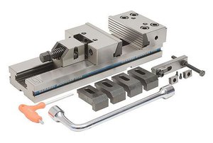

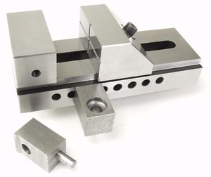

Хочу заиметь небольшие станочные тиски. Цель - пилить в них небольшие непрецизионные детальки из дюраля на стандартно-китайском станке 6040, то есть силовой обработки не будет :)
Присмотрел пока два лота на чипмейкере:
http://www.chipmaker.ru/index.php?app=a ... lot=816716
http://www.chipmaker.ru/index.php?app=a ... lot=809546
Они подходят для моих целей?

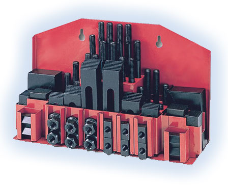

Заманчиво :) Нужно узнать подробности по размерам и доставке... И я не понял как они крепятся к рабочему столу :)
Re: Подскажите по тискам, плиз
AndyBig писал(а):И я не понял как они крепятся к рабочему столу
родными прижимами, за прорезь по бокам
321171.jpeg (3821 просмотр) <a class='original' href='./download/file.php?id=73569&sid=d866072193d0533fef0e35633f36373a&mode=view' target=_blank>Загрузить оригинал (23.81 КБ)</a>
или таким наборчиком, тоже за прорезь
auction-162-090381100 1321250806.png (3821 просмотр) <a class='original' href='./download/file.php?id=73570&sid=d866072193d0533fef0e35633f36373a&mode=view' target=_blank>Загрузить оригинал (176.09 КБ)</a>

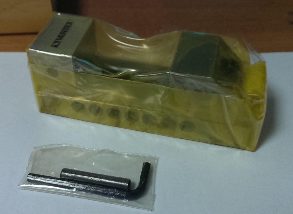

С прорезями - да, понятно. А вот такие?
200.jpg (3811 просмотров) <a class='original' href='./download/file.php?id=73575&sid=d866072193d0533fef0e35633f36373a&mode=view' target=_blank>Загрузить оригинал (350.23 КБ)</a>
Прорезей нет, площадок вроде бы тоже, только какие-то отверстия :)

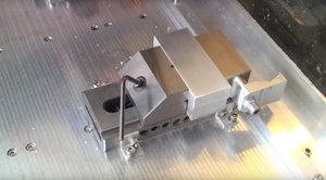

Не моё. С просторов...
2016-01-09_161720.jpg (3798 просмотров) <a class='original' href='./download/file.php?id=73577&sid=d866072193d0533fef0e35633f36373a&mode=view' target=_blank>Загрузить оригинал (747.35 КБ)</a>
AndyBig писал(а):Прорезей нет, площадок вроде бы тоже, только какие-то отверстия
фиг знат :wik: у них на сайте таких не нашел
CactusMan писал(а):Не моё. С просторов...
на самопал больше смахивает
Чет мне это не очень нравится :) Лучше, наверное, были бы кубики с двумя перпендикулярными сквозными отверстиями - одно одевается на проходящий через тиски штырь, а через второе притягивается к столу :)

NightV писал(а):у них на сайте таких не нашел
Вот они - http://www.vertex-tw.com.tw/products/pr ... ng&cid=135
NightV писал(а):родными прижимами, за прорезь по бокам
Да, именно так и крепятся :)

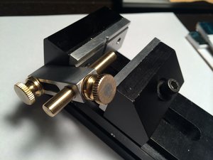

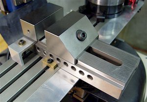

andrew75
Сообщения: 151
Зарегистрирован: 03 сен 2014, 00:45
Репутация: 107
Откуда: Пенза
Сообщение andrew75 »
Варианты
b40bc07aad1df639bede730855c85ed2.jpg (3759 просмотров) <a class='original' href='./download/file.php?id=73582&sid=d866072193d0533fef0e35633f36373a&mode=view' target=_blank>Загрузить оригинал (17.98 КБ)</a>
vise_clamp 001.jpg (3759 просмотров) <a class='original' href='./download/file.php?id=73583&sid=d866072193d0533fef0e35633f36373a&mode=view' target=_blank>Загрузить оригинал (117.22 КБ)</a>
vise_screwless_3_in.jpg (3759 просмотров) <a class='original' href='./download/file.php?id=73584&sid=d866072193d0533fef0e35633f36373a&mode=view' target=_blank>Загрузить оригинал (52.52 КБ)</a>

AndyBig писал(а):Вот они - http://www.vertex-tw.com.tw/products/pr ... ng&cid=135
Ну так и вот, с торцов выемки видишь? За них и крепятся ;)
а в комплекте 1 штырь, что-то мне подсказывает, что эти отверстия связаны с зажимом заготовки, тоесть вынул штырь, передвинул по грубому на приблизительно нужный размер, в ставил штырь.. а более плавная уже болтом, или чем там заготовка зажимается :)

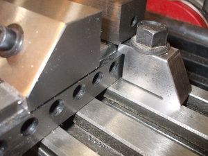

В добавок к тискам, можно сразу плюшку для удобства изготовить
IMG_0938.jpg (3745 просмотров) <a class='original' href='./download/file.php?id=73586&sid=d866072193d0533fef0e35633f36373a&mode=view' target=_blank>Загрузить оригинал (156.59 КБ)</a>
andrew75 писал(а):В добавок к тискам, можно сразу плюшку для удобства изготовить
стопер\упор чтоли? я к столу креплю, тоже Вертекс

andrew75 писал(а):Варианты
Вот-вот, что-то типа первого варианта я и представлял :)
Predator писал(а):с торцов выемки видишь? За них и крепятся
Это по которым ходит подвижная губка? ;)
Вещь полезная, но посмотрим по финансам после покупки фрез и тисков :)

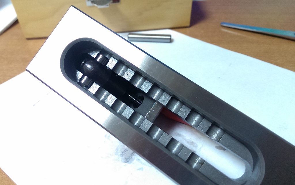

NightV писал(а):а в комплекте 1 штырь, что-то мне подсказывает, что эти отверстия связаны с зажимом заготовки, тоесть вынул штырь, передвинул по грубому на приблизительно нужный размер, в ставил штырь.. а более плавная уже болтом, или чем там заготовка зажимается
Вот их фото снизу:
050.jpg (3709 просмотров) <a class='original' href='./download/file.php?id=73594&sid=d866072193d0533fef0e35633f36373a&mode=view' target=_blank>Загрузить оригинал (328.75 КБ)</a>
То есть да, так оно и работает, но штырек там свой торчит, а которые отдельно в комплекте - может быть как раз для прижима...
