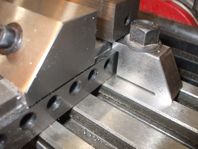

Заманчиво :) Нужно узнать подробности по размерам и доставке... И я не понял как они крепятся к рабочему столу :)
Re: Подскажите по тискам, плиз
AndyBig писал(а):И я не понял как они крепятся к рабочему столу
родными прижимами, за прорезь по бокам

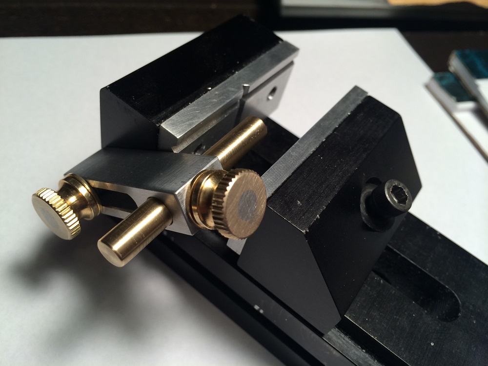

Варианты
b40bc07aad1df639bede730855c85ed2.jpg (3750 просмотров) <a class='original' href='./download/file.php?id=73582&mode=view' target=_blank>Загрузить оригинал (17.98 КБ)</a>
vise_clamp 001.jpg (3750 просмотров) <a class='original' href='./download/file.php?id=73583&mode=view' target=_blank>Загрузить оригинал (117.22 КБ)</a>
vise_screwless_3_in.jpg (3750 просмотров) <a class='original' href='./download/file.php?id=73584&mode=view' target=_blank>Загрузить оригинал (52.52 КБ)</a>

Ну так и вот, с торцов выемки видишь? За них и крепятся ;)

Predator писал(а):с торцов выемки видишь? За них и крепятся
Это по которым ходит подвижная губка? ;)
