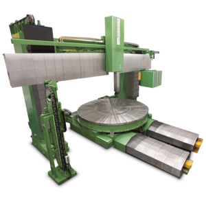

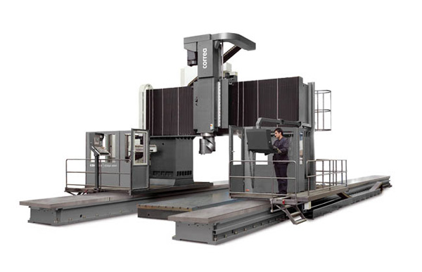

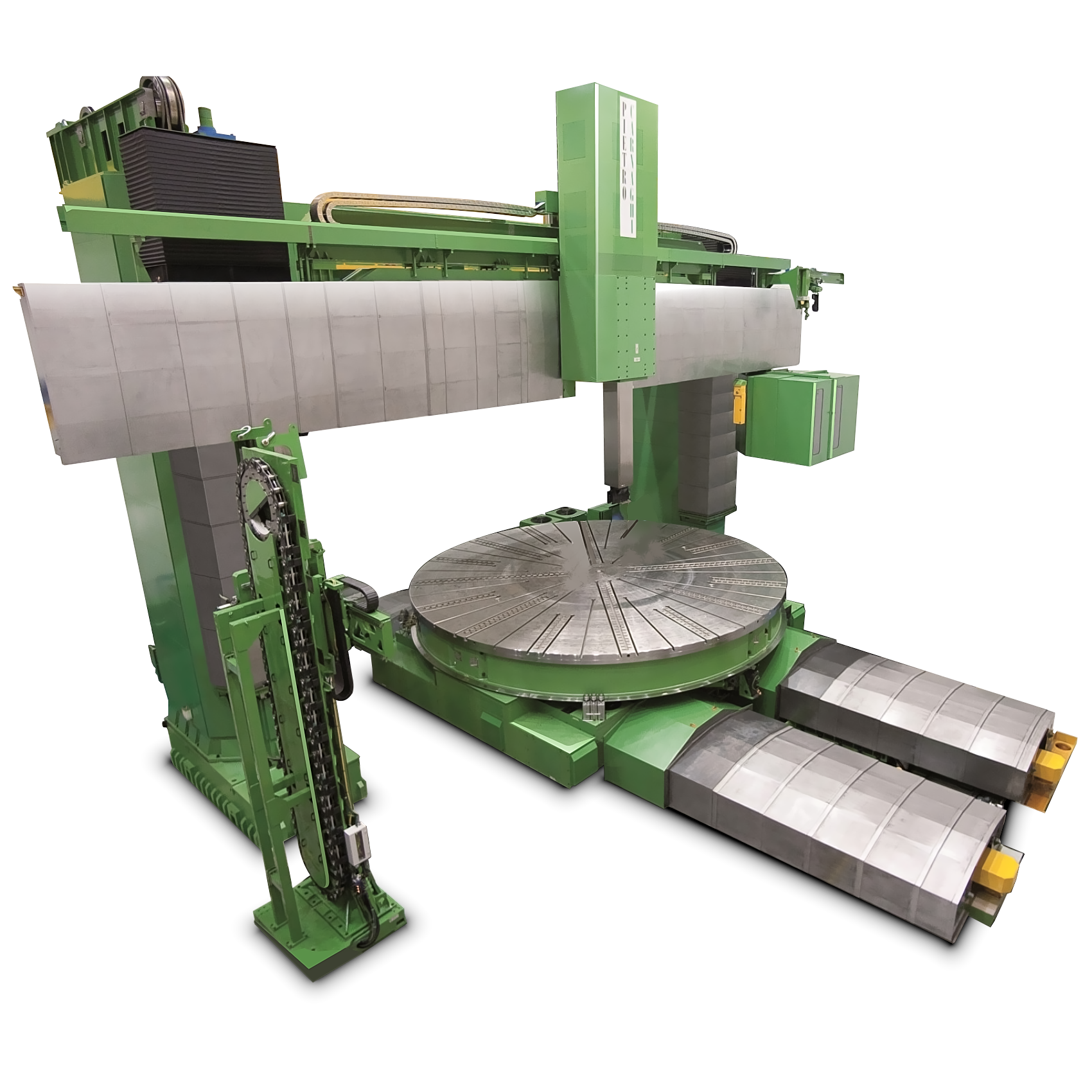

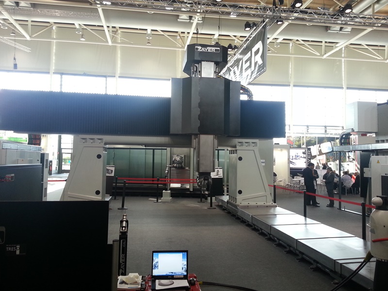

Доброго времени суток форумчане. Вопрос я хотел-бы обсудить следующий. У многих производителей присутствуют серия станков портального типа, где станина и портал находятся "отдельно" друг от друга (на фото видно что я имел ввиду ). Как при этом организовывается точность , а самое главное стабильная точность станка? Понимаю что саму станину можно выставить относительно фрезы,резца идеально ровно , НО... поводки самого пола ведь никуда не денешь ? В общем хочется разобраться с эти вопросом...

Такие станки никто на пол не устанавливает, под делается специальное основание!

что за основание ? из чего сделано ?
Re: Отдельная станина
Lead писал(а):что за основание ? из чего сделано ?
Мощный фундамент - железобетон.

Но бетон ведь не держет геометрию ? впитывает влагу, набирает прочность,затем опять ослабевает и так может идти годами . Понятно что под такие станки какоето специальное основание но вод какое .....интересно ....
Lead писал(а):впитывает влагу,
Делается гидроизоляция
Lead писал(а):набирает прочность,затем опять ослабевает и так может идти годами .
Как он набирает, потом ослабевает, потом опять набирает? :)
Lead писал(а):такие станки какоето специальное основание но вод какое .....интересно ....
1. найти мануал на подобные станки, там рассказано как и что делать
2. купить такой станок и заплатить пусконаладку и посмотреть как будут заливать ;)

aftaev писал(а):2. купить такой станок и заплатить пусконаладку и посмотреть как будут заливать ;)
Скорее всего он ничего не увидит, так как скорее всего часть секрета это присадки к бетону.
Потом промышленный пол, который намного хитрее обычного.
Ну и климатический режим в цехе.
Ну и почему геометрия должна определяться бетоном, может бетон это просто гасилка колебаний?
А ещё вес у заготовки небось такой, что к станку её можно и не привинчивать, небось там тыкнуть несколько креплений по кругу чтобы не смещалась в бок и всё.
П.С.Всё моё имхо.

torvn77 писал(а):Скорее всего он ничего не увидит, так как скорее всего часть секрета это присадки к бетону.
В мануалах времен СССР как бы особо ничего не скрывали ;)

А ещё если припомнить советские фильмы, по бокам фундамента делают проходы,
то есть с землёй он контактирует только нижней гранью.
Ну и в самом фундаменте есть ходы с кабелями и т.п., не бось есть и ниши для вентиляции.
Да и ещё ведь есть технология электроосушения, и судя по тому,
что её на постоянной основе используют в гражданских домах энергии она потребляет сравнительно немного.
Ещё можно под фундамент подложить слюду и гранитные плиты.

На Коломенском зтс в цехах залиты бетонные паралелипипеды 10*7*3метра,они вибро развязанны от земли.
В них вмонтированы металлические балки с Т пазами.между ними кафельная плитка.
Такая огромная усп плита для точных станков.
Определить где плита,а где пол можно по законам в 50мм по периметру.
Напрасно вы думаете что бетон в основании не стабилен,фундамент под станком- это прежде всего армирующий металл
Бетон связывает пространственную конструкцию из стали.
