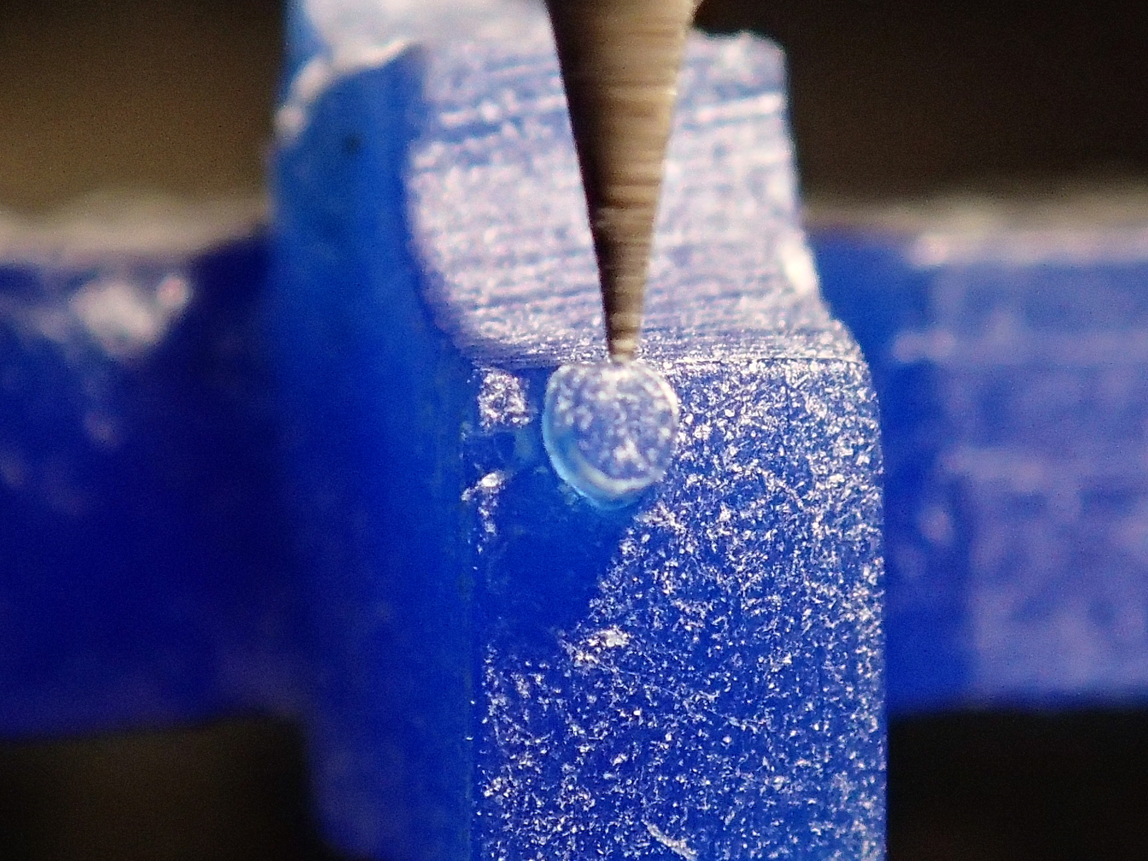

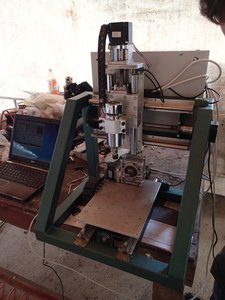

В наличии станок самодельный под MACH, 4х осевой. Концевые датчики на 3х осях, плюс датчик инструмента в столе.
Для тренировки в дескпрото посоздавал програмки и повырезал в трех осях. вроде работает как нужно. Четвертую ось тоже руками покрутил повертел - работает как задумано. Но для работы в 4х осях, насколько я понимаю, нужно точно настроить станок с нахождением центра этой самой четвертой поворотной оси. В станке ось поворотная вдоль оси Y у меня. Обычно видел, что оси по Х, но надеюсь это не сильно критично.
Задача - вычислить точно центр поворотной оси.
Запилами делать это очень не хочется, тем более все нужное для вычисления этого центра в станке, по моему скромному мнению, уже есть - нет только скрипта.
Пробовал вручную подводить и высчитывать, но все это опять не совсем то. Запилами тоже пробовал но хочется автоматизировать для удобства.
По задумке как должен действовать станок (ногами не пинать плиз)

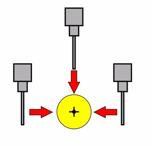

С датчика инструмента кидается провод на поворотную ось, крокодил на фрезу закрепленную вверх ногами
1. подводится до касания с двух сторон к оси для получения значений по оси X.
2. получаем диаметр (только это не совсем диаметр, нужно учитывать толщину фрезы), который при делении пополам дает центр оси по Х
3. фреза выставляется сверху по вычисленной точке и опускается снова на ось до касания - получаем точку отсчета, к которой прибавляем радиус - получаем центр оси.
может кто уже имеет подобный скрипт - совсем бы не помешало.
или кто-то может написать - надеюсь будет очень полезно не мне одному

Rim писал(а): 1. подводится до касания с двух сторон к оси для получения значений по оси X.
Тема актуальная.
Ось вращения у точного патрона должна находится в постоянной позиции, поэтому, однажды вычислив и запомнив координаты оси вращения, достаточно каждый раз делать вроде как только один обмер по Z - получим сразу радиус цилиндра. Любопытно, кто как на практике делает привязку к заготовке?

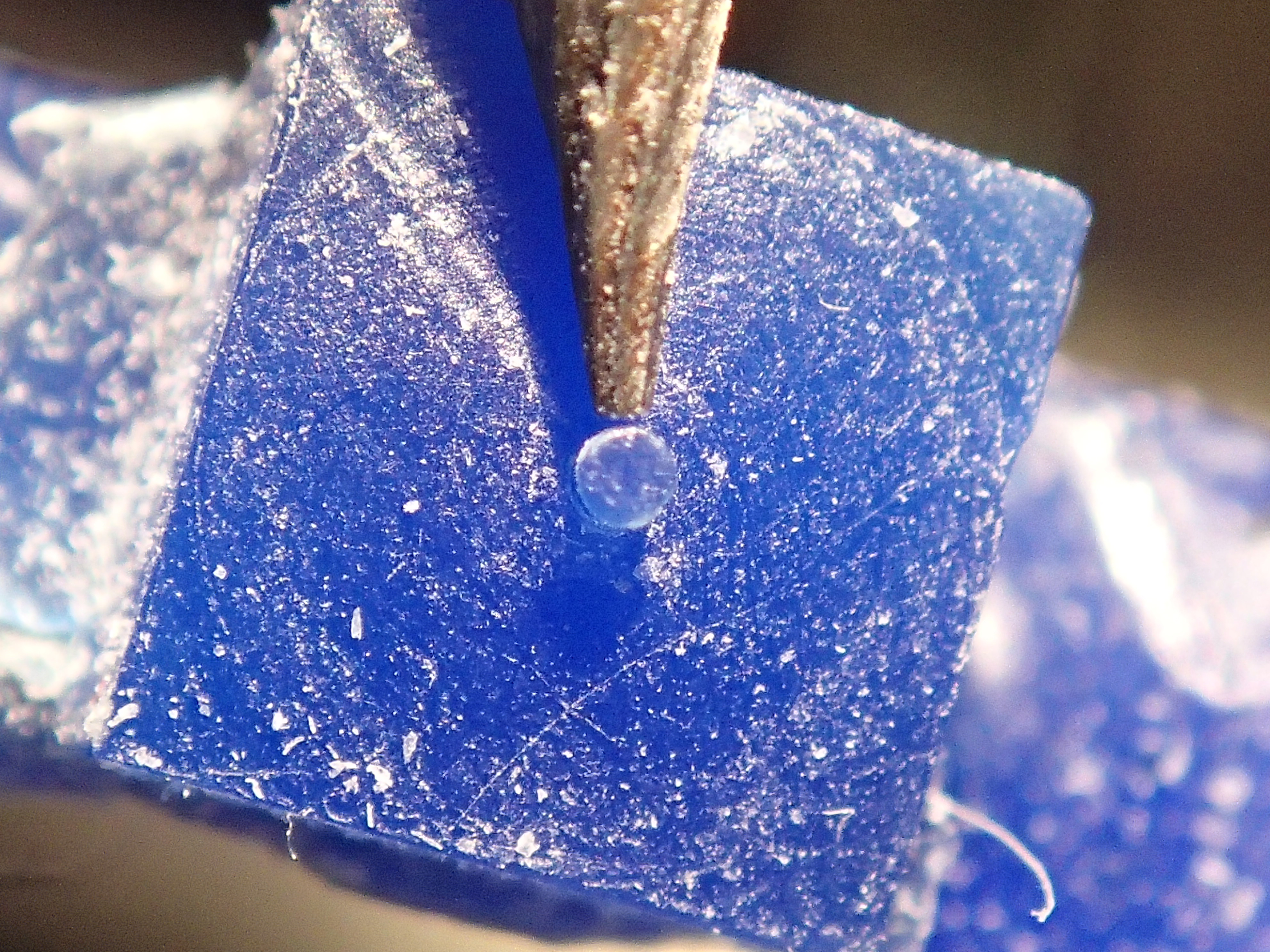

станок под воск, и первое что услышал - это про запили. все это слегка дико и неточно. сидеть с микроскопом запилы высматривать как-то не то
потом вытачивал протачивал вращая ось А и высматривая точно ли инструмент стоит относительно того что он там вытачивал

снова попытался отцентровать вручную подводя фрезу к оси к касанию через бумажку ) все равно ничего не вышло путного - точного ) облом

Rim писал(а):я на таком не работал, но вроде нет у него датчиков (концевиков) - кроме датчика фрезы. только он им хитро пользуется - он отверстие проверяет и центр находит (базирование), и походу от этого центра и пляшет. хотя может и не так все. скрипт вроде как там такой живет
Именно. Там скрипт поиска центра "трубы" допиленный в том или ином виде.
Кстати можно использовать и в других станках, надо только иметь какой-то зонд, который параллелен плоскости установки оси.
(чтобы была возможность ввести его внутрь поворотки и коснуться какого-нибудь цилиндра, в идеале какой-нибудь кусок
обломанной фрезы вставлять итп)
Сообщения: 5886
Re: Нужен скрипт для поиска центра поворотной оси
NightV писал(а):я у себя не менял координаты поворотки уже года 2-2.5, нафига козе баян прикручивать скрипт?
В том примере, что представлен, шпиндель станка имеет возможность поворачиваться на 90 градусов и занимать какое-то положение.
Т.е. крутится площадка на которой он привинчен... как-то...
Какое положение он занял - никто уже после этого не знает :).
На всё воля подшипника запресованного в листовой алюминий.
Поэтому те, кто не очень торопится после каждого поворота "тыкаются в датчик".
(по факту используют как датчик центр четвертой оси)
От греха так сказать.
