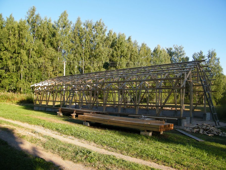

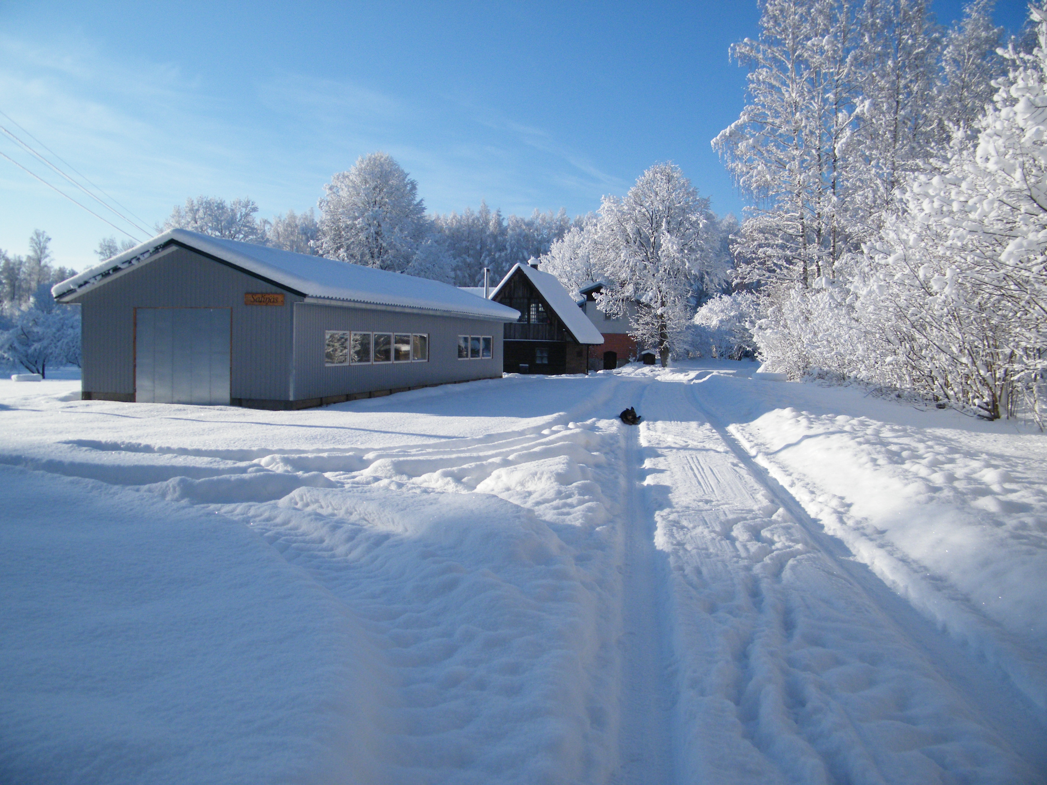

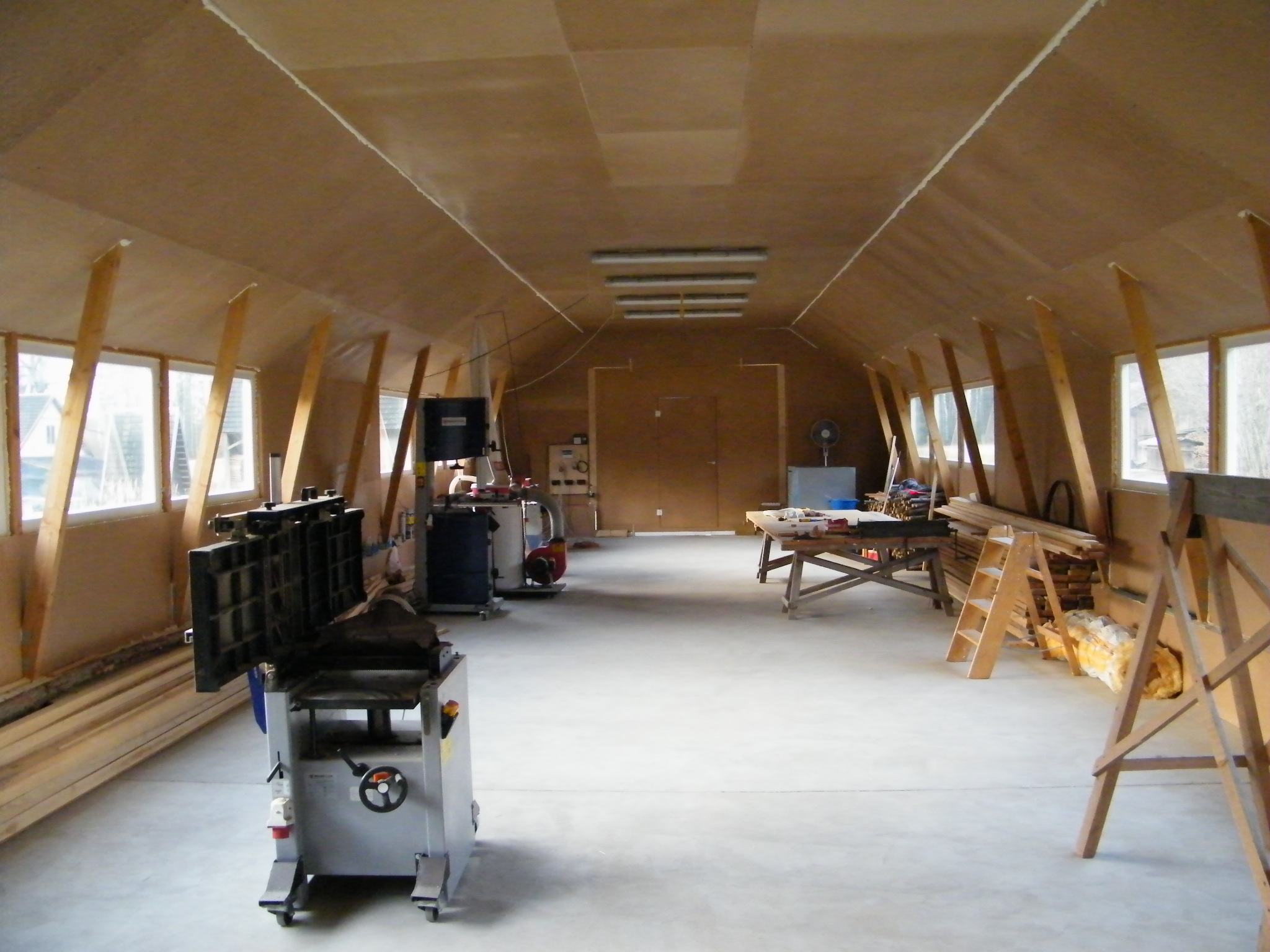

У меня сделано так:
"сендвич" жесть, 100 мм пенопласт, прескартон.
Грызуны попасть в пенопласт не могут.
Пространство между жестю и теплоизоляцыей проветривается.
Было -27, без проблем.

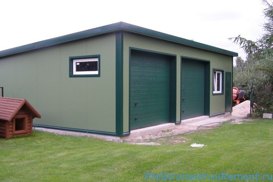

Друг-архитектор сказал что сендвич 80мм достаточен для пром помещений,100мм с запасом.крыша 150мм.
Хочу сделать нечто подобное,только цвет другой и ворота одни.
+отделать(окантовать)состаренным деревом,чтобы от дома и сарая дизайном не сильно отличался.

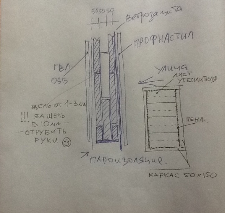

Делайте из полистирола, внутри помещения обшейте обязательно стены, OSB или ГВЛ. Про стыки особо не замораживайтесь, набирать толщину будете из двух или трех плит, важно только примыкание плиты к стойке.
Вариант Vala, можно брать за основу. :good:

Я про такой вариант:

vala
Сообщения: 477
Зарегистрирован: 08 окт 2013, 21:01
Репутация: 258
Re: Мастерская из сендвич панели
Сообщение vala »
AGP писал(а):Я хотел панели с полистиролом из за возможности запенивать стыки и стойкости к влажной среде.
Учтите одну очень важную деталь - пенопласт, полистирол даёт усадку также как деревянные конструкцыи.
По этой причине он должен быть вклинен между ними.
Короче говоря - можно делать по такой технологии как утепляют фасады, но внутри.
А с наружи всё должно проветриватся.
От грызунов защита сеткой из нержавйки.
Я ветро защиту и пароизоляцыю не делал, так как пенопласт не продувается.
Имея опыт эксплоатацыи подобной конструкыи в теченни 7 лет я её повторил.

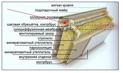

aftaev писал(а):
Тенгель писал(а):я рекомендую уделить особое внимание правильно спроектированной кровле-крыше,
У строителей есть золотое правило: нельзя экономить на фундаменте и крыше :)
Тенгель писал(а):потом крышу пришлось переделывать, конденсат замучил из-за ошибок в проектировании.
Пароизоляцию забыл?
кровля.jpg (6546 просмотров) <a class='original' href='./download/file.php?id=71679&mode=view' target=_blank>Загрузить оригинал (35.84 КБ)</a>
То что забыли китайские гастарбайтеры, при моём попустительстве, показал красной стрелкой. Без обрешётки под ондулином ( вентилируемый зазор), конденсат начал выпадать на рёбрах ондулина.
Тоже повторю : стены-фигня, фундамент и крыша всё :hehehe:
