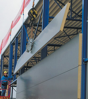

Возможно,не все поняли какие сендвич панели я хочу.
Я планируют применить ГОТОВЫЕ панели заводского производства.
panel.jpg (6336 просмотров) <a class='original' href='./download/file.php?id=71709&mode=view' target=_blank>Загрузить оригинал (98.37 КБ)</a>

Можно любые, и заводские в том числе. Но если будет только полистирол и ничего более, слышимость через него будет отличная, работает как барабан.
