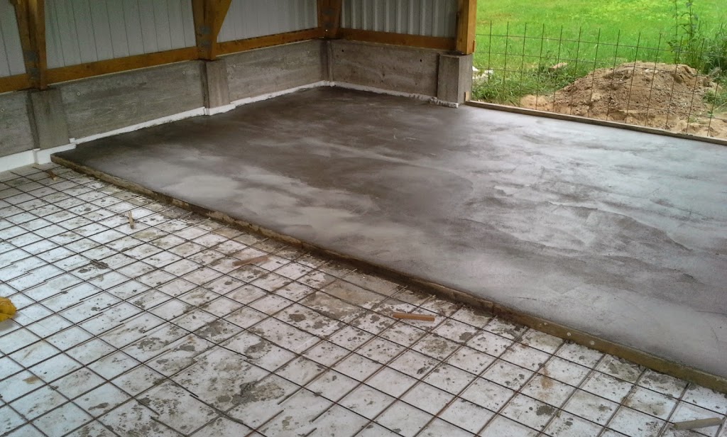

У меня сделано так:
"сендвич" жесть, 100 мм пенопласт, прескартон.
Грызуны попасть в пенопласт не могут.
Пространство между жестю и теплоизоляцыей проветривается.
Было -27, без проблем.
karkas.jpg (6568 просмотров) <a class='original' href='./download/file.php?id=71511&mode=view' target=_blank>Загрузить оригинал (249.45 КБ)</a>

AGP писал(а):Я хотел панели с полистиролом из за возможности запенивать стыки и стойкости к влажной среде.
Учтите одну очень важную деталь - пенопласт, полистирол даёт усадку также как деревянные конструкцыи.
По этой причине он должен быть вклинен между ними.
Короче говоря - можно делать по такой технологии как утепляют фасады, но внутри.
А с наружи всё должно проветриватся.
От грызунов защита сеткой из нержавйки.
Я ветро защиту и пароизоляцыю не делал, так как пенопласт не продувается.
Имея опыт эксплоатацыи подобной конструкыи в теченни 7 лет я её повторил.
