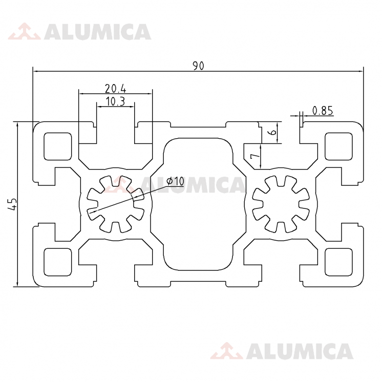

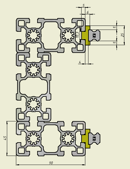

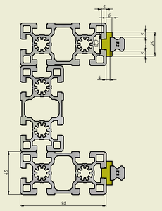

Ок. А тогда такой вопрос: в качестве балочного профиля что посоветуешь, такой:
Re: ЧПУ фрезерный станок Бобр 600x400 мм по дереву и не то #55
или три таких, скрученных буквой "П":
4590S-Model-746x746.png (3956 просмотров) <a class='original' href='./download/file.php?id=70952&mode=view' target=_blank>Загрузить оригинал (223.03 КБ)</a>
И остается вопрос об адекватном управлении двумя осями Х.

trafbite писал(а): А тогда такой вопрос: в качестве балочного профиля что посоветуешь,
Если будешь делать портал из профиля, тот который ты выбрал очень хлипкий, посмотри на этот: http://product.item24.ru/en/home/produc ... 62460.html
Если собираешься грызть металл, однозначно, ставь 20-е рельсы.

ultrus писал(а):Если будешь делать портал из профиля, тот который ты выбрал очень хлипкий, посмотри на этот
Посмотрел - 250 евро за три куска по 550мм. Имхо, очень дорого, не готов пока.

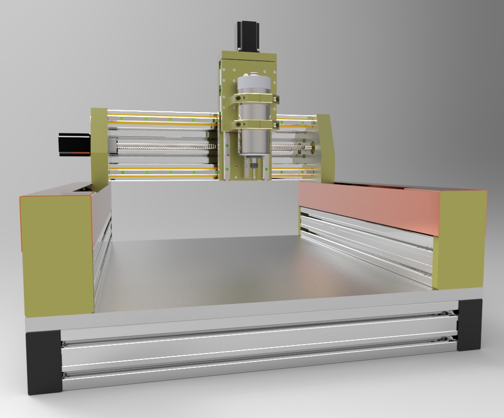

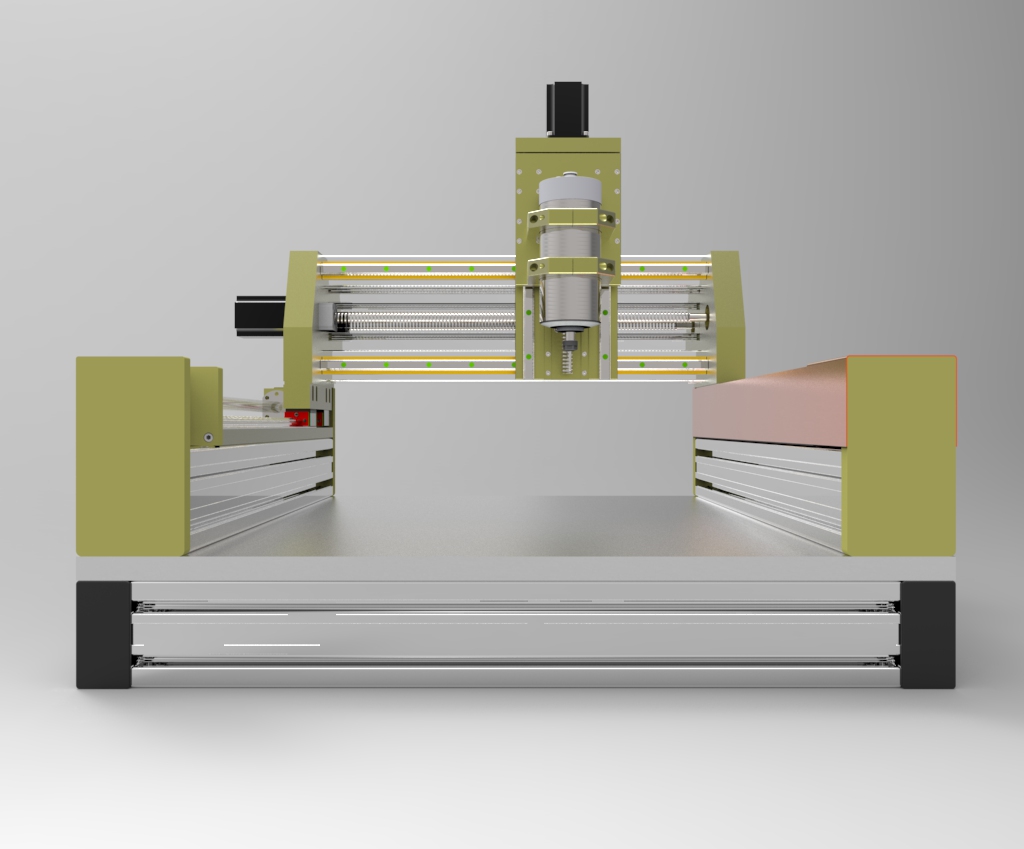

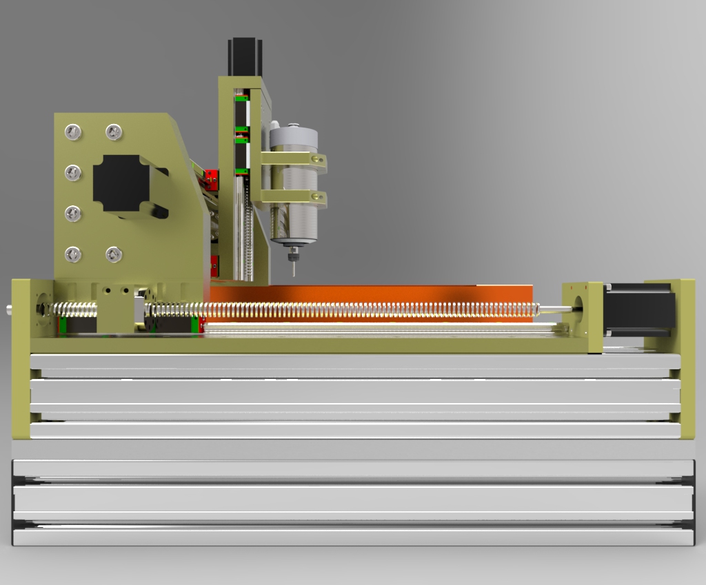

Вот, подготовил на ваш суд проект графоподобного.
Многие идеи позаимствованы и у Евгения, и у Фрезеряги, и у других проектов. Что-то добавил сам. На рендерах, правда, почему-то отвалились некоторые мелкие детальки, но ничего, они на основную картину не влияют.
Рельсы по Х пока решил оставить 15мм - в основном буду обрабатывать все таки пластик.
Покритикуйте, пожалуйста!

Re: Фрезерный по дюрали 400х400 [Квадрат]
Кожухи бестолковые щель большая набьется туды и заклинит все. Либо нормальную защиту делай либо вобще без нее хоть ссыпатся будет в стороны.

Сообщение trafbite »
frezeryga писал(а):Кожухи бестолковые щель большая набьется туды и заклинит все. Либо нормальную защиту делай либо вобще без нее хоть ссыпатся будет в стороны.
Про щель согласен. Я вообще хотел просто полосу с внутренней стороны портала закрепить и все, но решил и винты прикрыть заодно.
Пока оставлю, если будет забиваться - сниму.
А по конструктиву что саажешь?
Если ли смысл на оси Х и У ставить удлиненные гайки швп?

Сообщения: 2098
Мне одному кажется конструкция сильно "висячей"? Вид сбоку - шпиндель далеко от опор оси У. Не лучше ли будет сделать усиление конструкции портала назад? Или в этом случае приводная часть не помещается и ниша требуется для ее размещения?
По конструктиву желательно предусмотреть возможность установки двойных гаек. И винты Х,Y поставить на 2 опоры.
frezeryga писал(а):По конструктиву желательно предусмотреть возможность установки двойных гаек. И винты Х,Y поставить на 2 опоры.
По двойным гайкам понял. К сожалению, получится только на Х и У, на Z только простая.
Да, винты Х и У на двух опорах - почему-то при выводе несколько деталек улетело, сегодня поправлю.
А что скажешь по столу? Сейчас там плита дюралевая 20мм, но она одна весит 30кг. Если заменю стол на набор профилей 30х60мм, сильно потеряю?
Сверху и так, и в другом варианте планирую т-слот по размеру рабочего поля.

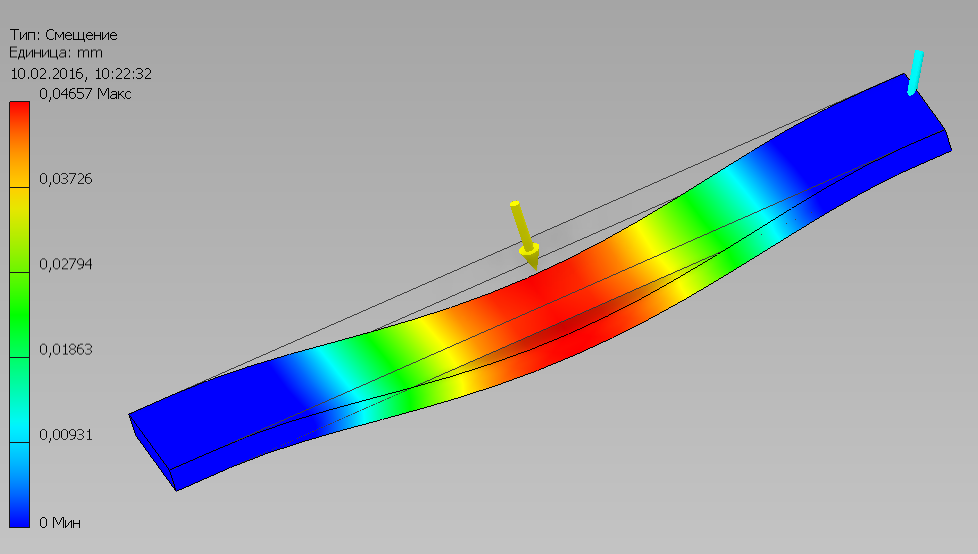

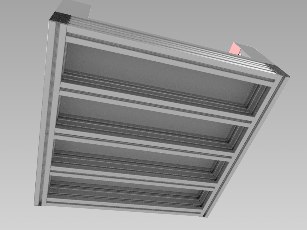

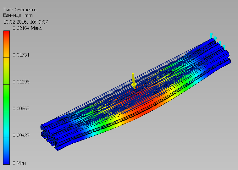

По плите и профилю.
Внизу доп. ребра я планировал использовать и для плиты:
Внешний вид.png (3570 просмотров) <a class='original' href='./download/file.php?id=71532&mode=view' target=_blank>Загрузить оригинал (598.6 КБ)</a>
Промоделировал полоску плиты 640х90х20мм и кусок профиля 640х90х45мм. Профиль оказался прочнее. Заменю плиту на профиль :)
Плита.png (3570 просмотров) <a class='original' href='./download/file.php?id=71531&mode=view' target=_blank>Загрузить оригинал (78.4 КБ)</a>
Профиль.png (3570 просмотров) <a class='original' href='./download/file.php?id=71530&mode=view' target=_blank>Загрузить оригинал (86.67 КБ)</a>
Подскажите, кто проектируют или уже построили такого рода станок, а как кабели прокладывали от осей У и Z, есть пример? Как у Евгения, в гофре сверху, не очень хочется, может есть другой способ?
плита с ребрами из профиля в низу норм. тока плита фрезерованная должна быть
