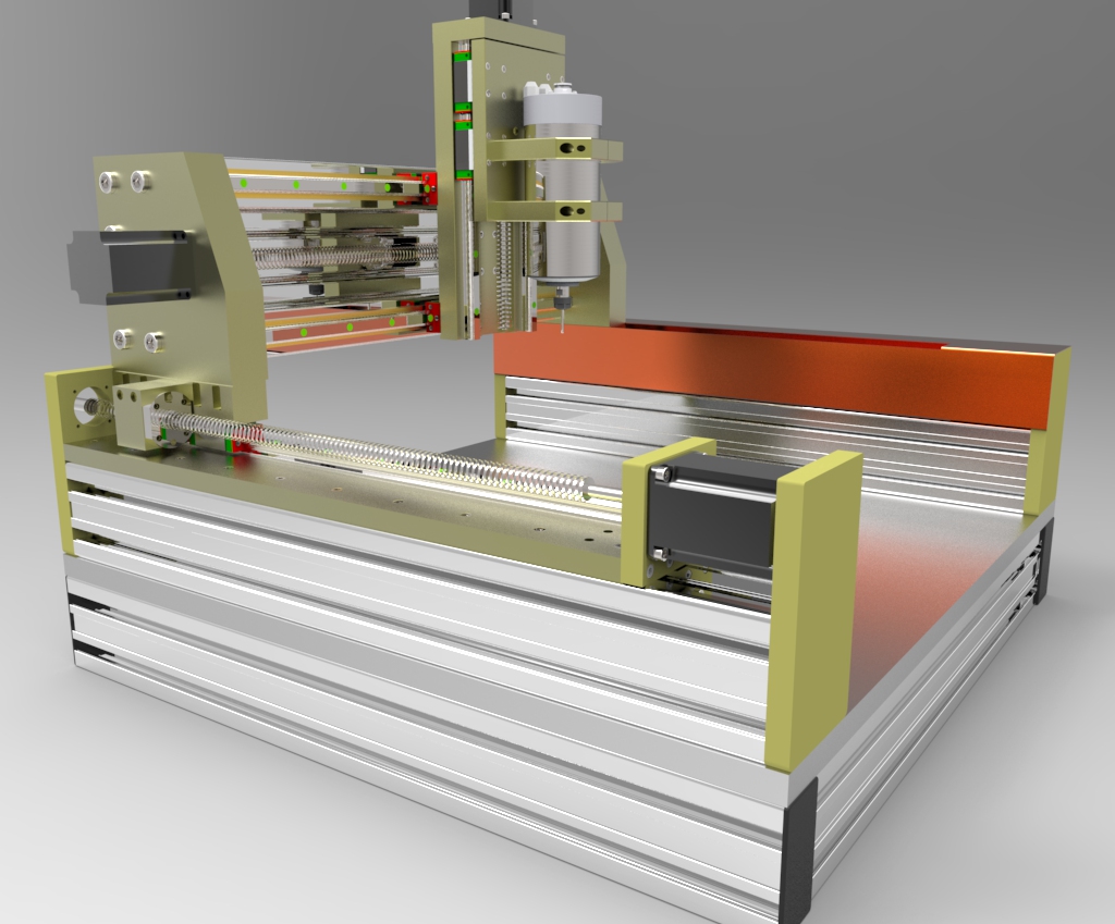

Господа, дошла и до меня очередь с создания темы по новому фрезеру.
Планирую обрабатывать пластики (хочется быстро и качественно) и Д16Т (хочется не быстро, но качественно).
Поле: 400х400х150мм.
Планируемая механика:
ШВП: 16мм - все оси.
Рельсы: 15мм - оси Y, Z; 20мм - ось X.
Боковины портала - Д16Т 19мм.
Балка портала набрана из трех профилей 45х90мм (от ALUMICA), профили будут скручены и склеены.
Набросал предварительно вот такой вариант (станину и стол пока не смотрим), что скажете, имеет право на жизнь?

Вопросы:
1. Основной: при таком квадратном рабочем поле какой вариант предпочтительнее: "портальник" или "графоподобный"?
2. Есть ли смысл ставить на ось Х 20-е рельсы? Немного переживаю, что на 15-х весь портал будет висеть на болтах М4 от кареток.
3. В торце балочного профиля отверстия D=10мм. Как лучше прикрутить его к боковинам портала: прямо болтами М12 или сделать вставки с внешней резьбой М12 и внутренней М6(8) и притянуть болтами М6(8)?

Вот, подготовил на ваш суд проект графоподобного.
Многие идеи позаимствованы и у Евгения, и у Фрезеряги, и у других проектов. Что-то добавил сам. На рендерах, правда, почему-то отвалились некоторые мелкие детальки, но ничего, они на основную картину не влияют.
Рельсы по Х пока решил оставить 15мм - в основном буду обрабатывать все таки пластик.
Покритикуйте, пожалуйста!

Re: Фрезерный по дюрали 400х400 [Квадрат]
Кожухи бестолковые щель большая набьется туды и заклинит все. Либо нормальную защиту делай либо вобще без нее хоть ссыпатся будет в стороны.

frezeryga писал(а):Кожухи бестолковые щель большая набьется туды и заклинит все. Либо нормальную защиту делай либо вобще без нее хоть ссыпатся будет в стороны.
Про щель согласен. Я вообще хотел просто полосу с внутренней стороны портала закрепить и все, но решил и винты прикрыть заодно.
Пока оставлю, если будет забиваться - сниму.
А по конструктиву что саажешь?
Если ли смысл на оси Х и У ставить удлиненные гайки швп?

Сообщения: 2098
Мне одному кажется конструкция сильно "висячей"? Вид сбоку - шпиндель далеко от опор оси У. Не лучше ли будет сделать усиление конструкции портала назад? Или в этом случае приводная часть не помещается и ниша требуется для ее размещения?
По конструктиву желательно предусмотреть возможность установки двойных гаек. И винты Х,Y поставить на 2 опоры.

frezeryga писал(а):По конструктиву желательно предусмотреть возможность установки двойных гаек. И винты Х,Y поставить на 2 опоры.
По двойным гайкам понял. К сожалению, получится только на Х и У, на Z только простая.
Да, винты Х и У на двух опорах - почему-то при выводе несколько деталек улетело, сегодня поправлю.
А что скажешь по столу? Сейчас там плита дюралевая 20мм, но она одна весит 30кг. Если заменю стол на набор профилей 30х60мм, сильно потеряю?
Сверху и так, и в другом варианте планирую т-слот по размеру рабочего поля.
