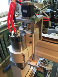

Приветствую!
Прошу помощи в проблеме.
При работе чистовой фрезой 2кой происходит сбой - фреза начинает заглублятся по оси Z. Что странно, черновую выборку 6кой отработала на ура.
Управляющую программу пределывали, визуализация нормально все показывает. Смотрели команды G2 - тоже все хорошо. Думали слишком большой код и глючят мозги - поделили упр. программу на 5 частей - не помогло.
Поменяли угол вреза на 90гр - снова отработала пять мин. и начала заглублять. Описал проблему как мог, задавайте вопросы, отвечу конкретней - очень нужна помощь!
Заранее спасибо.

Мотор по оси Z не вытягивает. Появляются пропуски шагов и соответственно фреза заглубляется в материал. Была аналогичная проблемаolegggg писал(а):При работе чистовой фрезой 2кой происходит сбой - фреза начинает заглублятся по оси Z.

Я же написал: Мотор по Z не вытягивает. Варианты проблемы нужно искать сначала в механике: возможно ШВП подклинивает, или направляющие клинят. Если все чудесно бегает , то переключаться на электронику. Возможно из за помех мотор шаги прибавляет.
У меня помехи мешали. Заземлился и поставил подтяжку по питанию на Step, Dir и все стало в норму.
А черновую отрабатывает нормально потому, что при черновой мало работает ось Z.
Так, что механику для начала посмотреть. Чтобы свободно все крутилось от руки.

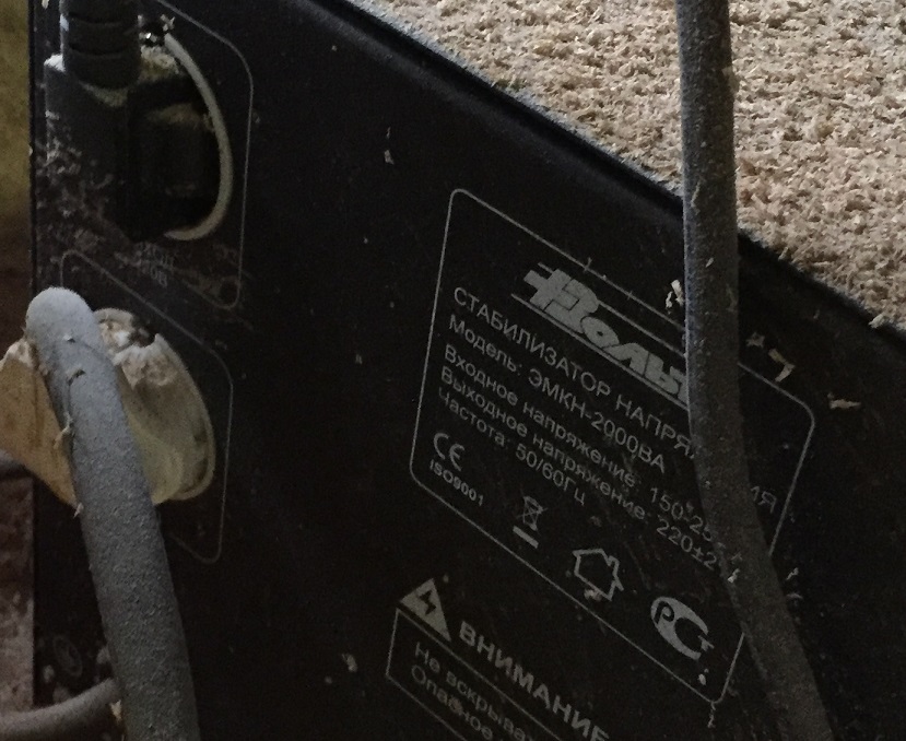

Вобщем поковырялись, почесали репу... Проблема не ушла, но зато появились идеи в каком направлении копать.
Станок не заземлен:(.
Питание от 220В, подключен через стабилизатор для компов. (бывают просадки по сети).
Станок не вытягивает по оси Z.. При чистовой обработке на нагрузках клинит движок с характерным звуком и начинает заглубляться. По всем осям ходит свободно, проблем с механикой нет. Сняли крышку - вал можно остановить рукой, т.е НЕхватает мощности.
Хотели прибавить тока на драйверах, но побоялись спалить двигателя, посему не полезли. Поменяли местами драйвера Y и Z - запустили программу, черновую отработала, на чистовой пару раз дала сбой в "трудных" местах. Но и модель была "легкая", т. е. без больших нагрузок по оси Z + чиставая фреза 1,5мм.

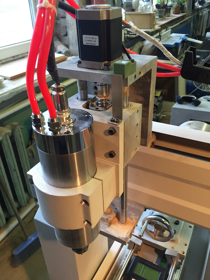

И еще заметил то, что мотор по оси Z греется - обжигает руку прям.

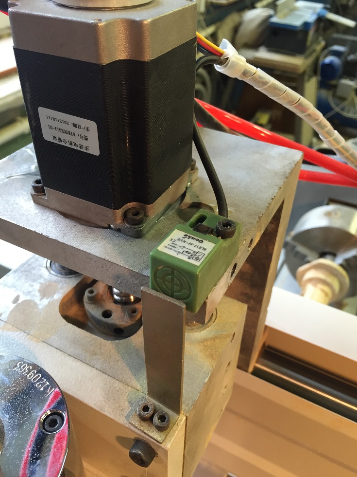

Странно, что никто не спросил.. что за мотор (модель) на Z? какое напряжение и ток?

От этого он начинает хуже работать.olegggg писал(а):И еще заметил то, что мотор по оси Z греется - обжигает руку прям.
С чем связано - не знаю, но замечал такое на разных станках.

Так все клещами надо вытягивать. Кроме крика Help! и фото, ТС остальное в тайне держит.MX_Master писал(а):Странно, что никто не спросил.. что за мотор (модель) на Z? какое напряжение и ток?

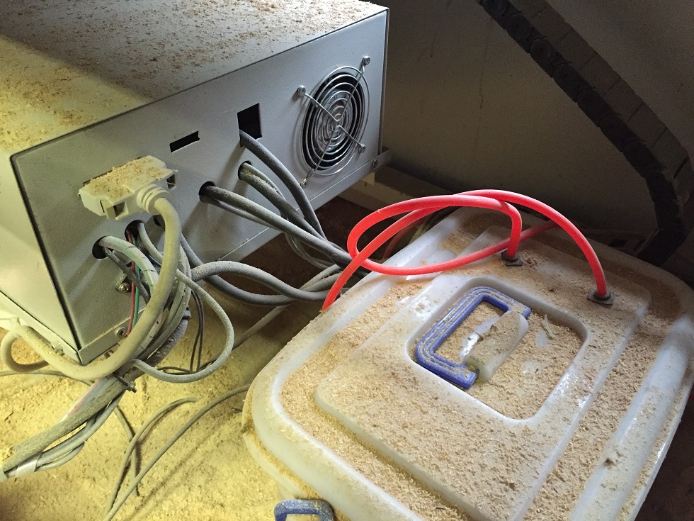

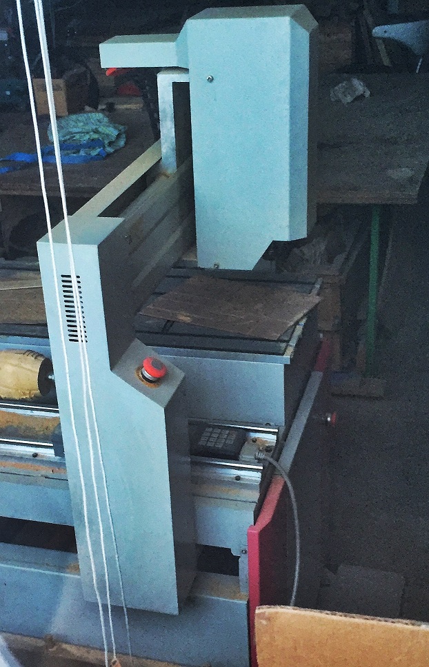

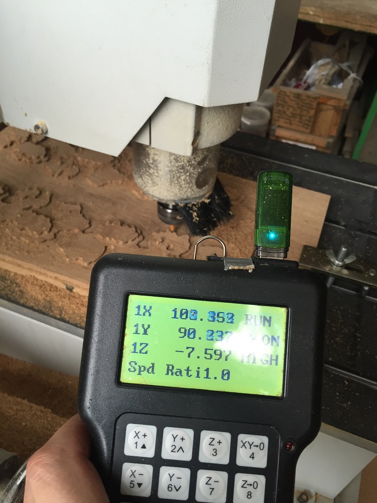

Re: Help! Сбой по оси Z

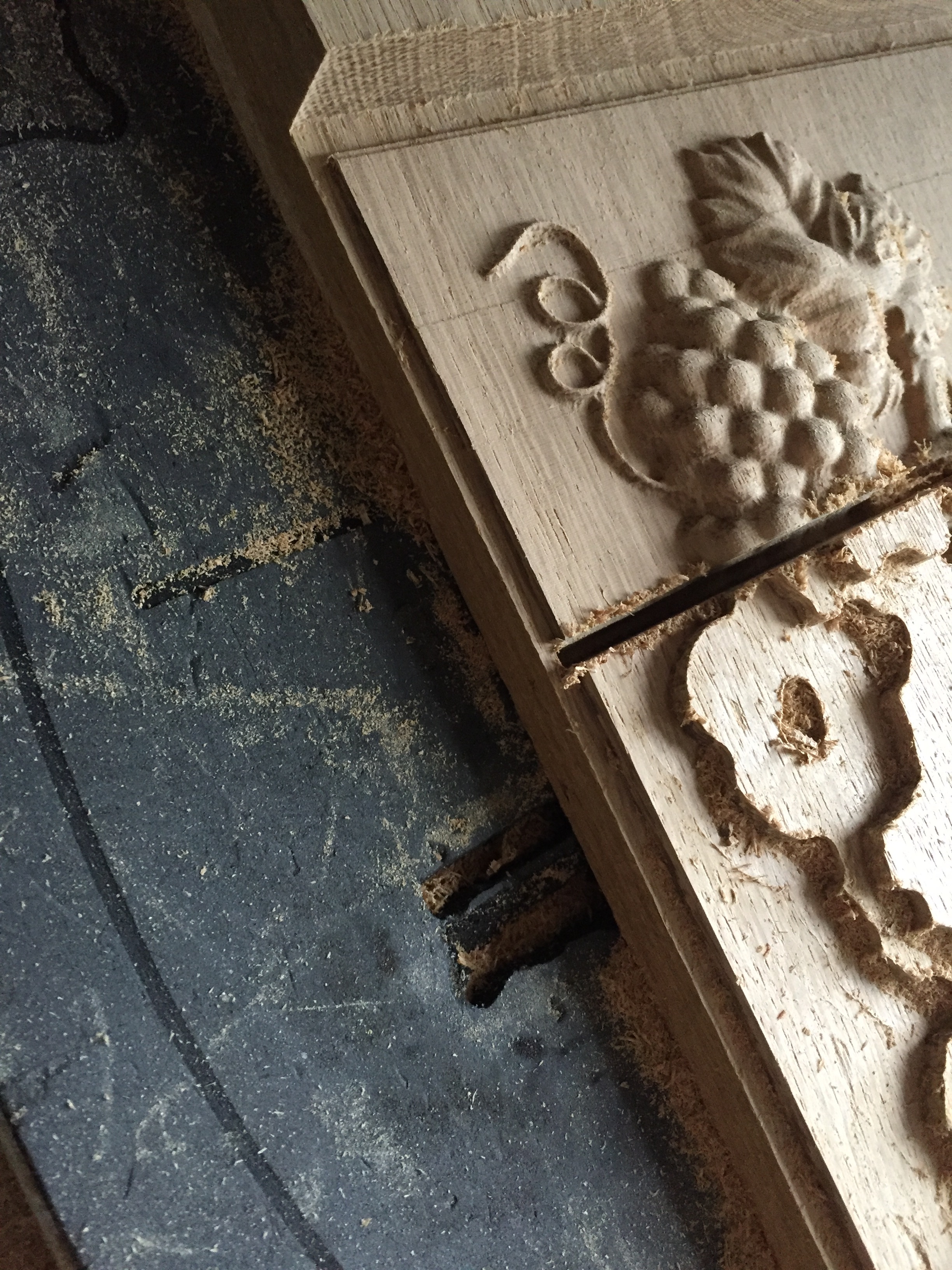

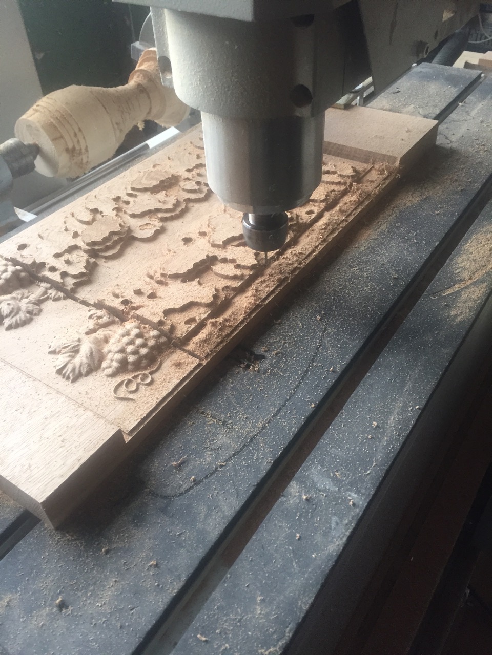

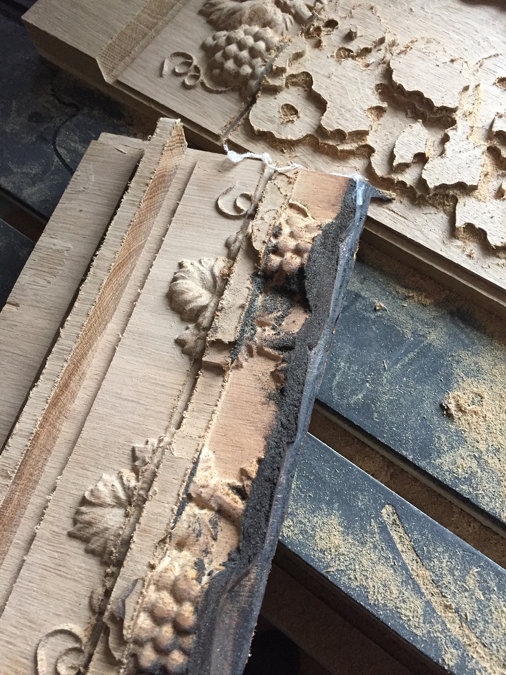

Забыл сказать, мы подтянули муфту по оси Z
В цеху полно оборудования, но во время работы станка оно отключено. Реально существующая проблема это незначительные просадки по
напруге в сети.
Вот фото, сегодня делал - может быть поможет.
напруге в сети.
Если бы я свободно владел терминологией по теме и был подкован в вопросах ремонта яб здесь не вопил Help! Что-то знаю, что-то узнаю в процессе.
Электроника в древесной пыли - это красиво, но плохо работоспособно...
