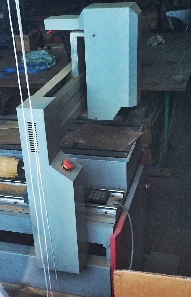

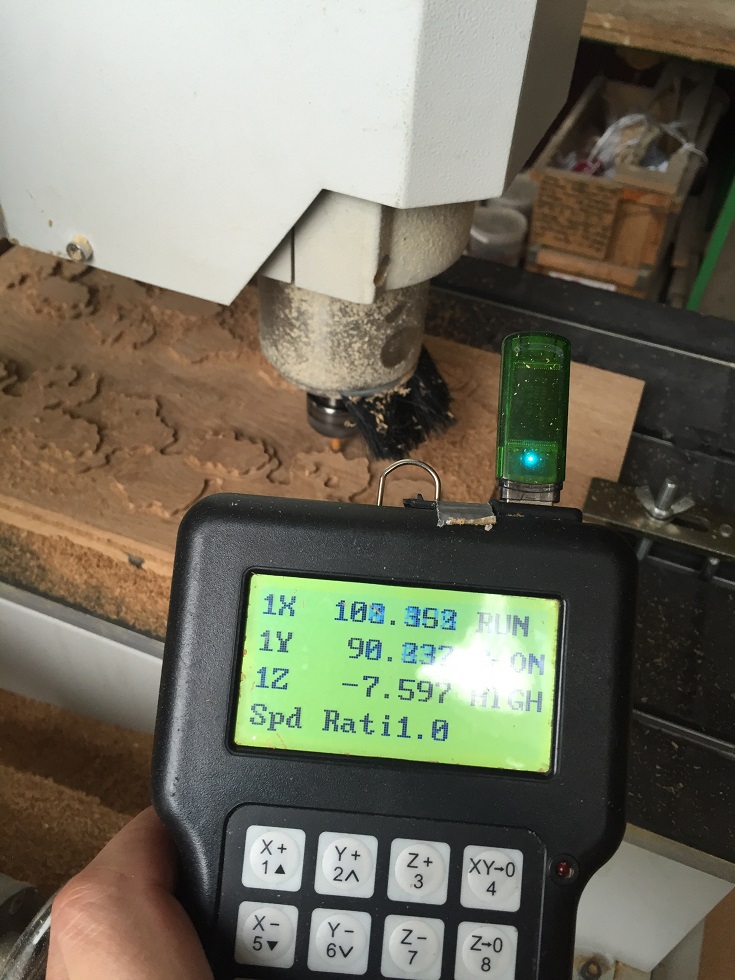

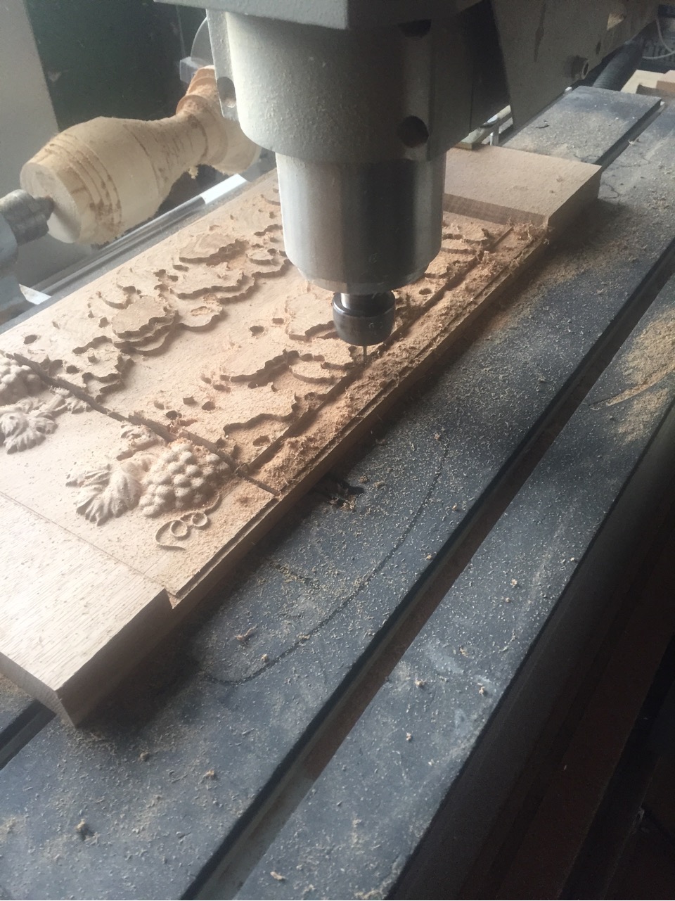

Приветствую!
Прошу помощи в проблеме.

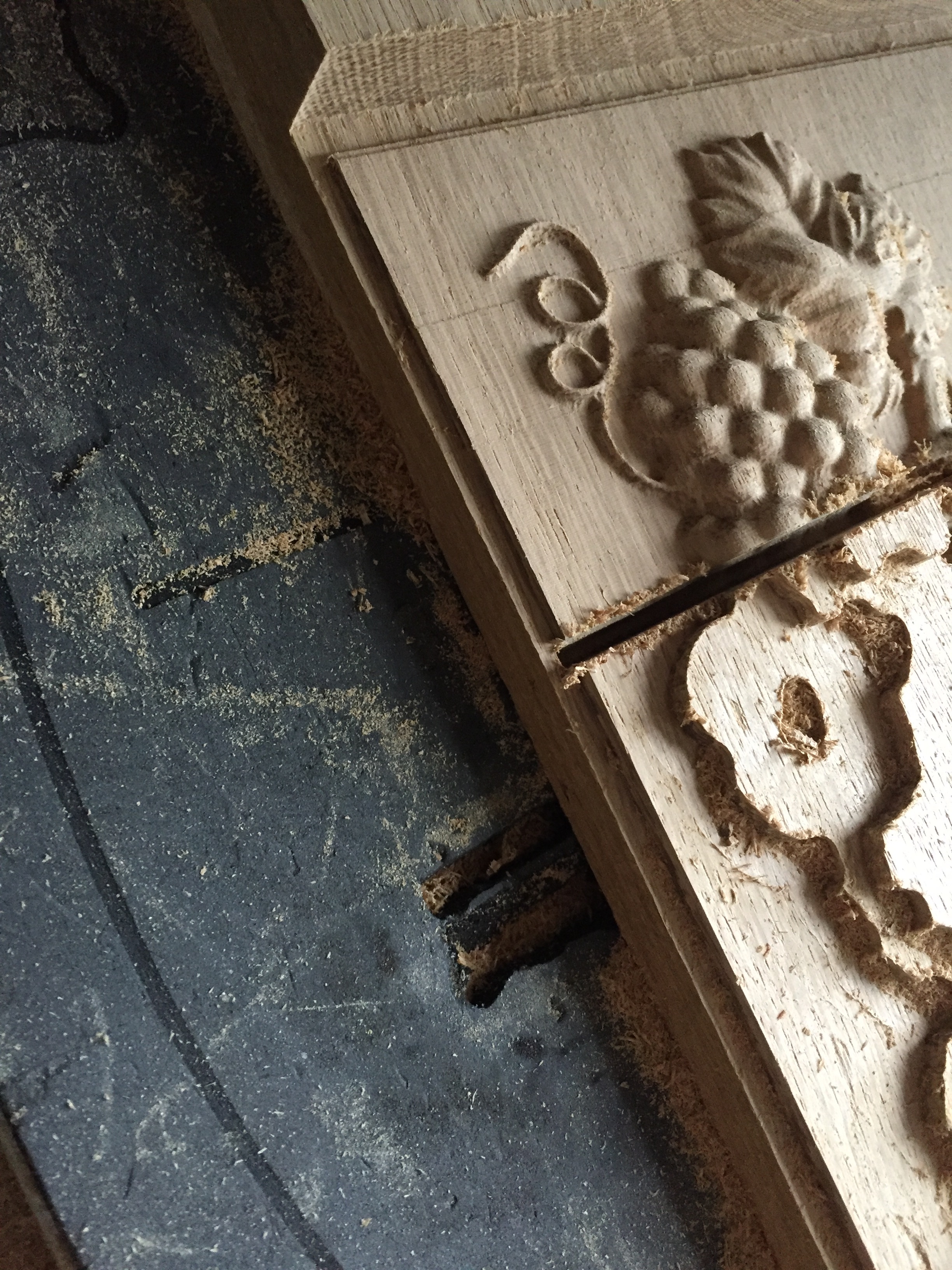

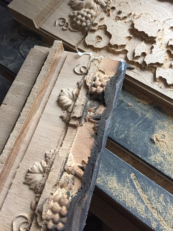

При работе чистовой фрезой 2кой происходит сбой - фреза начинает заглублятся по оси Z.
Станок (4565 просмотров) <a class='original' href='./download/file.php?id=70169&mode=view' target=_blank>Загрузить оригинал (2.42 МБ)</a>
Станок
Что странно, черновую выборку 6кой отработала на ура.
Управляющую программу пределывали, визуализация нормально все показывает. Смотрели команды G2 - тоже все хорошо. Думали слишком большой код и глючят мозги - поделили упр. программу на 5 частей - не помогло.
Поменяли угол вреза на 90гр - снова отработала пять мин. и начала заглублять.
Сменил угол (4565 просмотров) <a class='original' href='./download/file.php?id=70170&mode=view' target=_blank>Загрузить оригинал (335.22 КБ)</a>
Сменил угол
Описал проблему как мог, задавайте вопросы, отвечу конкретней - очень нужна помощь!
Заранее спасибо.
Станок (4565 просмотров) <a class='original' href='./download/file.php?id=70168&mode=view' target=_blank>Загрузить оригинал (392.2 КБ)</a>
Станок

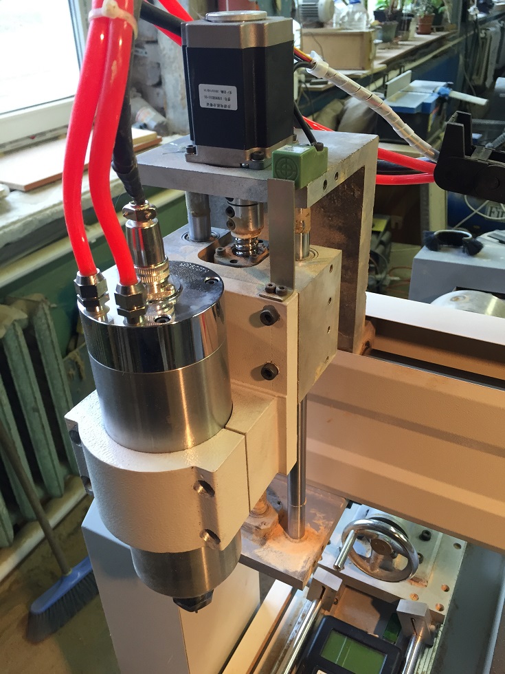

И еще заметил то, что мотор по оси Z греется - обжигает руку прям.

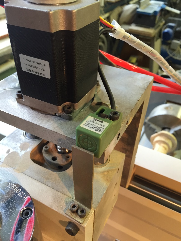

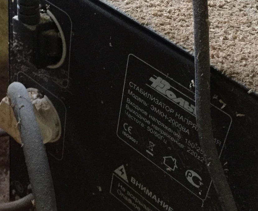

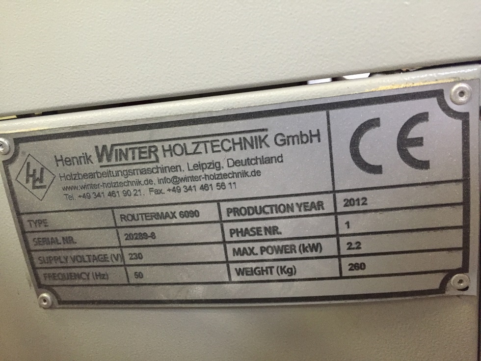

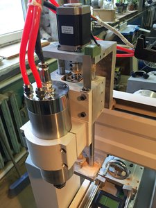

Забыл сказать, мы подтянули муфту по оси Z
В цеху полно оборудования, но во время работы станка оно отключено. Реально существующая проблема это незначительные просадки по
напруге в сети.
Вот фото, сегодня делал - может быть поможет.
Если бы я свободно владел терминологией по теме и был подкован в вопросах ремонта яб здесь не вопил Help! Что-то знаю, что-то узнаю в процессе.
Модель станка (4398 просмотров) <a class='original' href='./download/file.php?id=72307&mode=view' target=_blank>Загрузить оригинал (254.87 КБ)</a>
Модель станка
ИБП (4398 просмотров) <a class='original' href='./download/file.php?id=72308&mode=view' target=_blank>Загрузить оригинал (175.95 КБ)</a>
ИБП
Шпиндель 2квт (4398 просмотров) <a class='original' href='./download/file.php?id=72309&mode=view' target=_blank>Загрузить оригинал (247.3 КБ)</a>
Шпиндель 2квт
Двигатель ось Z (4398 просмотров) <a class='original' href='./download/file.php?id=72310&mode=view' target=_blank>Загрузить оригинал (234.33 КБ)</a>
Двигатель ось Z

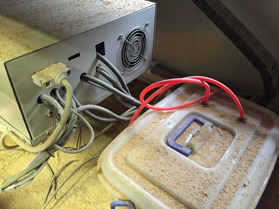

Ящик драйверов отдельно нужно заземлять? (4398 просмотров) <a class='original' href='./download/file.php?id=72311&mode=view' target=_blank>Загрузить оригинал (309.05 КБ)</a>
Re: Help! Сбой по оси Z
Электроника в древесной пыли - это красиво, но плохо работоспособно...
