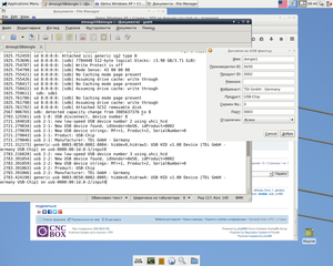

Запустил виртуальной Windows XP на Debian Wheezy с Linuxcnc ,
с менеджера пакетов инсталировал AQEMU с его и все пакетов к QEMU ,потом создал
виртуальная машина и инсталировал Windows XP .Работает ,н о не видит USB флешка :thinking:
Пробовал отсюда :
https://habrahabr.ru/post/170259/
но безуспешно монтироват USB диск
winqemu.png (12959 просмотров) <a class='original' href='./download/file.php?id=69963&mode=view' target=_blank>Загрузить оригинал (781.86 КБ)</a>
Как настроит QEMU чтоб Windows XP видел USB ?

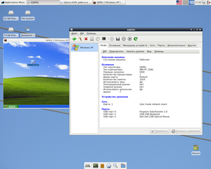

Re: Qemu Windows XP
Вот такие устройства есть?
q.png (12925 просмотров) <a class='original' href='./download/file.php?id=69987&mode=view' target=_blank>Загрузить оригинал (82.84 КБ)</a>
Ошибки "подозрительные", похоже на некорректную установку qemu.

usbport.png (12880 просмотров) <a class='original' href='./download/file.php?id=70004&mode=view' target=_blank>Загрузить оригинал (531.33 КБ)</a>
Re: Qemu Windows XP
Откуда эта форма?
То, что показывал selenur, находится в настройках машины в virtualbox.

Nick писал(а):Откуда эта форма?
Левое копие от dmesg ,маленкий
