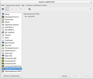

Вот такие устройства есть?
q.png (12922 просмотра) <a class='original' href='./download/file.php?id=69987&sid=5e09cce1888cc8ec796a65941ef91ce4&mode=view' target=_blank>Загрузить оригинал (82.84 КБ)</a>
Ошибки "подозрительные", похоже на некорректную установку qemu.

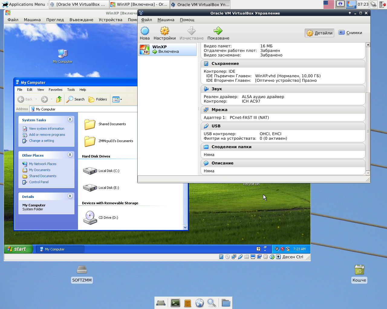

потом и VirtualBox 5.0.14 Oracle VM VirtualBox Extension Pack
vbox.png (12902 просмотра) <a class='original' href='./download/file.php?id=69998&sid=5e09cce1888cc8ec796a65941ef91ce4&mode=view' target=_blank>Загрузить оригинал (636.26 КБ)</a>
опятWindowsXP не видит USB ,черт побери ,где копат ,надо USB ,хоть неуверен видит ли
ключ за програма dongle , хочу проверит

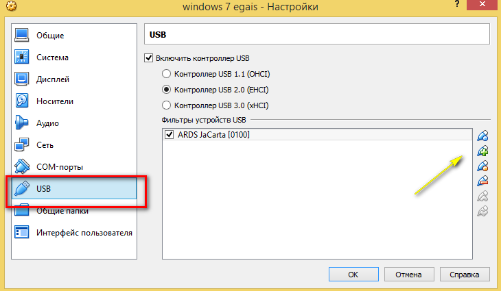

Вот тут нужно:
2016-01-28_111223.png (12899 просмотров) <a class='original' href='./download/file.php?id=70000&sid=5e09cce1888cc8ec796a65941ef91ce4&mode=view' target=_blank>Загрузить оригинал (25.65 КБ)</a>
ещё добавить какие из USB устройств пробросить в виртуальную машину

Устройства которые подключены к компьютеру через USB, используются в основной операционной системе, в виртуальной машине все эти устройства не будут видны, до тех пор пока ты не настроишь какие из устройств переключить в виртуальную машину. Т.к. одновременная работа с USB устройством с основной ОС и с виртуальной не возможна. Поэтому зайди в настройки, и добавь... :-)
