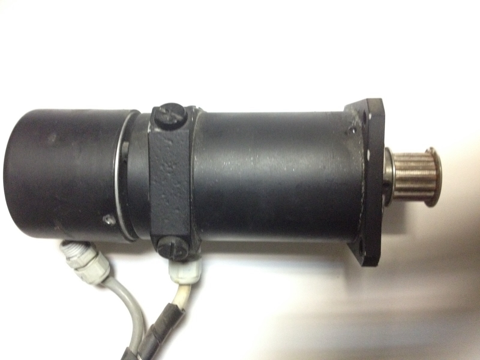

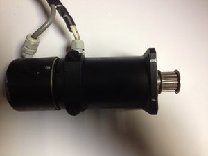

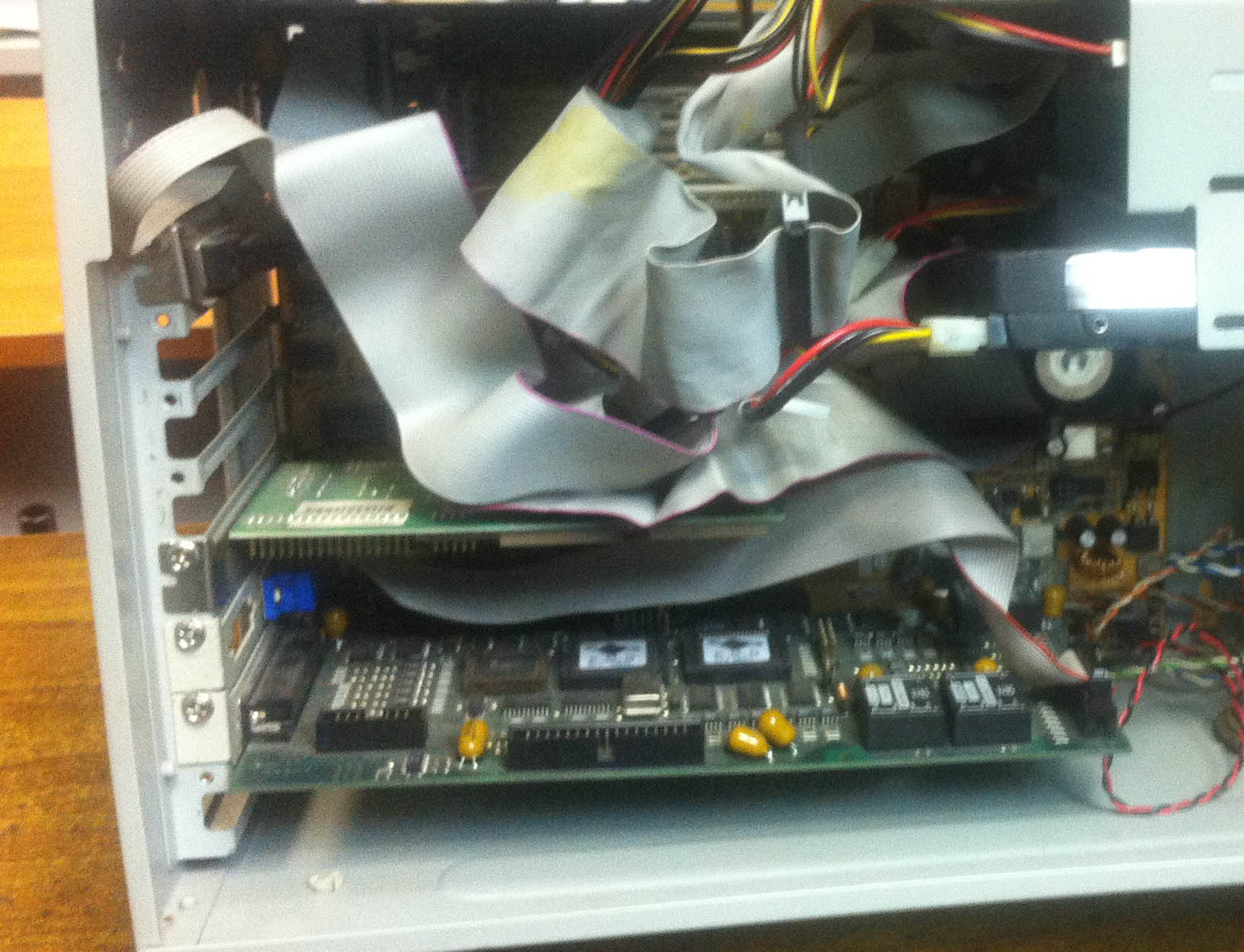

Есть станок, работающий, но довольно старый, плата управления в ISA разъем сделана. Пришла идея приладить современную электронику. И первый вопрос который возник, как идентифицировать двигатели. Они работают вроде нормально выкидывать жалко, а маркировки никакой нет. Выкладываю фотографии может кто встречал.

щеточные постоянники. данные по питанию проще получить по параметрам силовых блоков..

почему не найти ? полно.. те же блину уже классические АМС-овские усилки.. думаю вот эти ваши потребности удовлетворят: http://www.ebay.com/itm/Advanced-Motion ... SwstxVeGjH 30 ампер в пике.. 80 вольт... поедут как миленькие.. но реальные параметры всеравно нада уточнять. узнять их если нет шильдиков на моторах можно по маркирвоке блоков управления моторами. ну или замерять напряжение и пиковые токи.. датчик обратной связи лучше поставить новый. в идеале линейку. хотя бы китайскую.

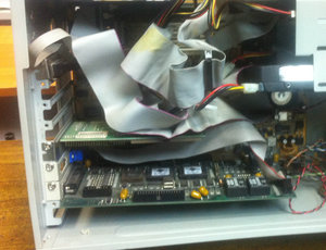

Отвечу по порядку: в 486 компьютере стоит плата (ISA) от нее идут 2 кабеля , толщиной с палец, в блок размером с ... ну микроволновку. От блока уже куча проводов к станку (кабели питания, управления). Работает все это из под DOS, станок изначально заточен под определенную работу. Поэтому что либо еще сделать на нем затруднительно. Что бы все таки можно было его использовать нормально и хочу поменять электронику (ну как минимум плату управления, что бы в современный комп вставить, и не дрожать, что если она вдруг накроется, то все, триндец, уже не починишь). Ну это же не возможно, отдельно плату, значит менять все. Вот вопрос щас стоит можно ли двигатели оставить....

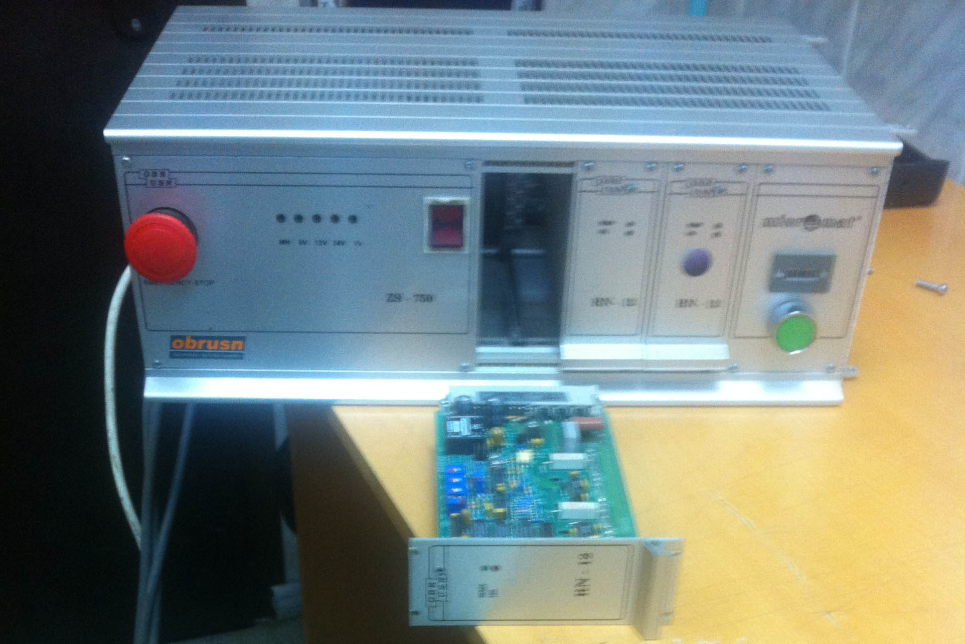

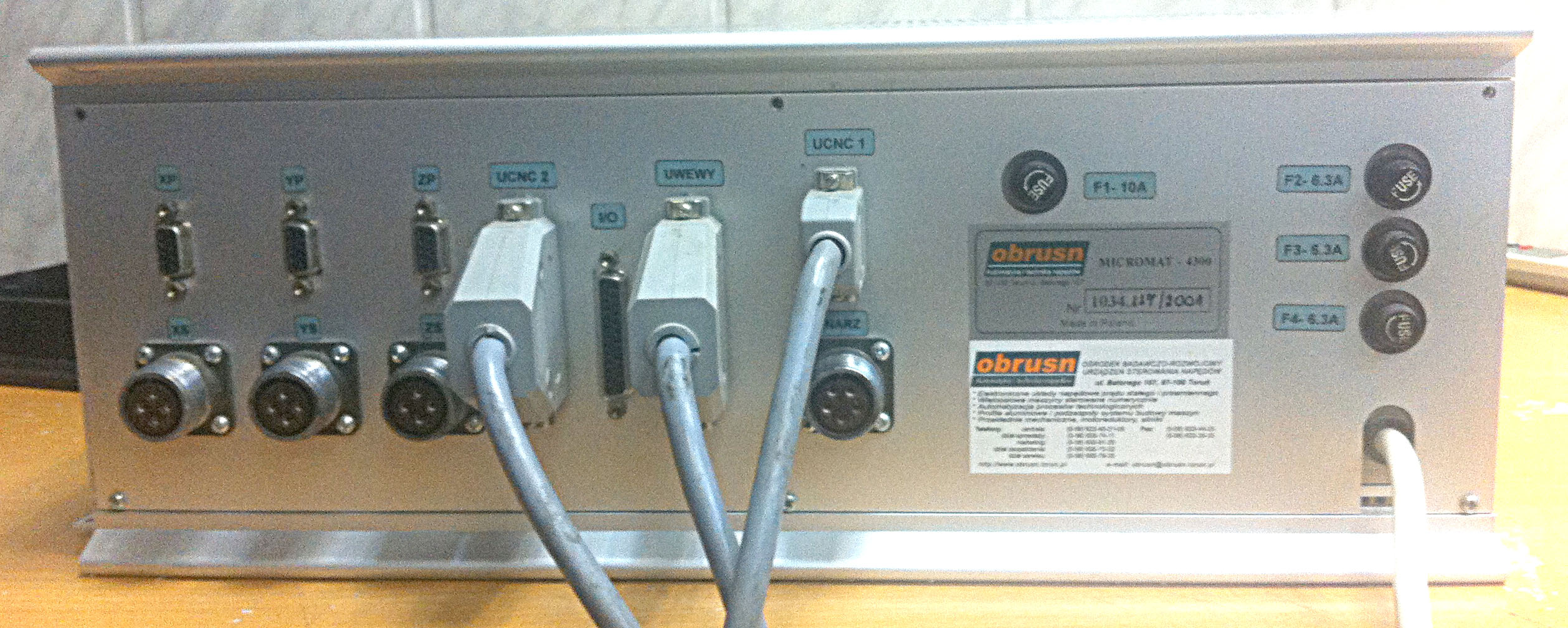

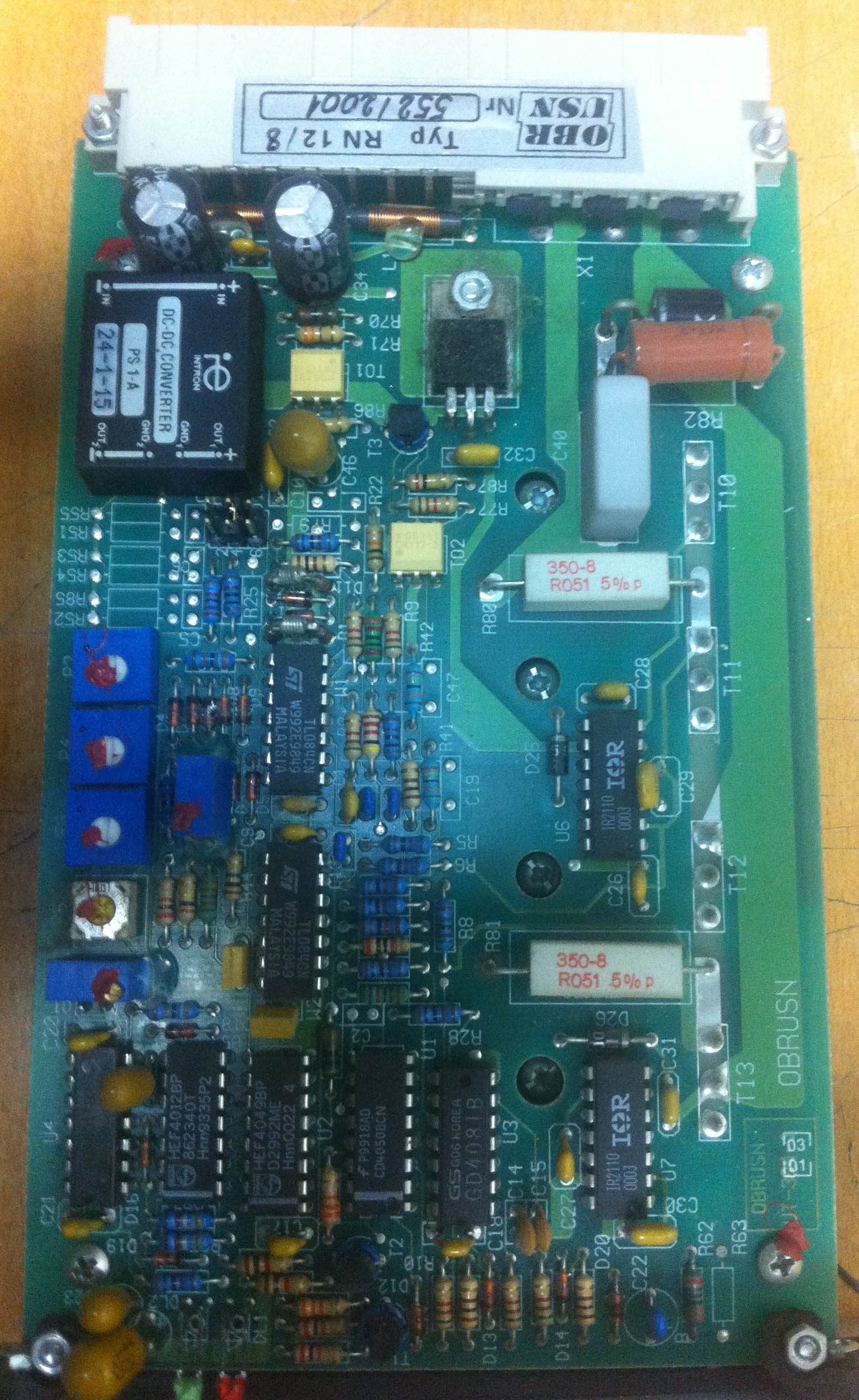

Вот собственно...
ящик драйверов спереди с вынутым блоком
сам блок (ну как видно их 3)
ящик сзади
плата управления
название micromat 4300
польского производства

вот тут я пасс.. это уже к электронщикам...

да полюбому аналог.. можете поглядеть на разъемах, аналоговые входы должны быть в экранах.

http://www.obrusn.pl/
Напиши может тех.доки дадут...

написал,жду ответа, а пока покурил инфу, понял что это точно серводвигатель. Когда во включенном состоянии толкаеш шпиндель, он урчит и упирается, а стартует так, что станок шатается..
По этому теперь еще больше хочу оставить эти двигатели, 40 тыр не меньше замена будет стоить....

Было бы н плохо кстати посмотреть что у него сзади под крышкой, тахогенератор или энкодер
