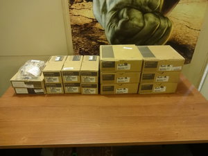

Re: сервоусилители MR-J2S-10A
а вот и предмет разговора добрался ло места назначения

По чем кучка?
Александр_
- Мастер
- Сообщения: 1740
- Зарегистрирован: 24 дек 2013, 17:47
- Репутация: 122
- Контактная информация:
обошлись недешево, плюс пришлось 1000км прокатиться т.к. участились случаи обмана при дистанционой покупке.
изначально продавец хотел по 17тыс//комплект (это не перепрошитые, еще -CL версии). купил всю кучу чтобы уступил, плюс отдал перепрошить под стандартную -А версию.
лишние два комплекта выложил продавать.
у дилера такой комплект $1200, так что в любом случае выгодно

Тю, они 100ваттные, я думал они 1квт
А кто перепрошивал? Наверно главный повелитель жужжалки

ну а то кто жеaftaev писал(а):Наверно главный повелитель жужжалки

да, 100Вт. они отлично монтируются вместо штатных шд5д1муз. вообще искал 400-ваттные, но тут уж как повезло. в барахолке упустилaftaev писал(а):Тю, они 100ваттные, я думал они 1квт
