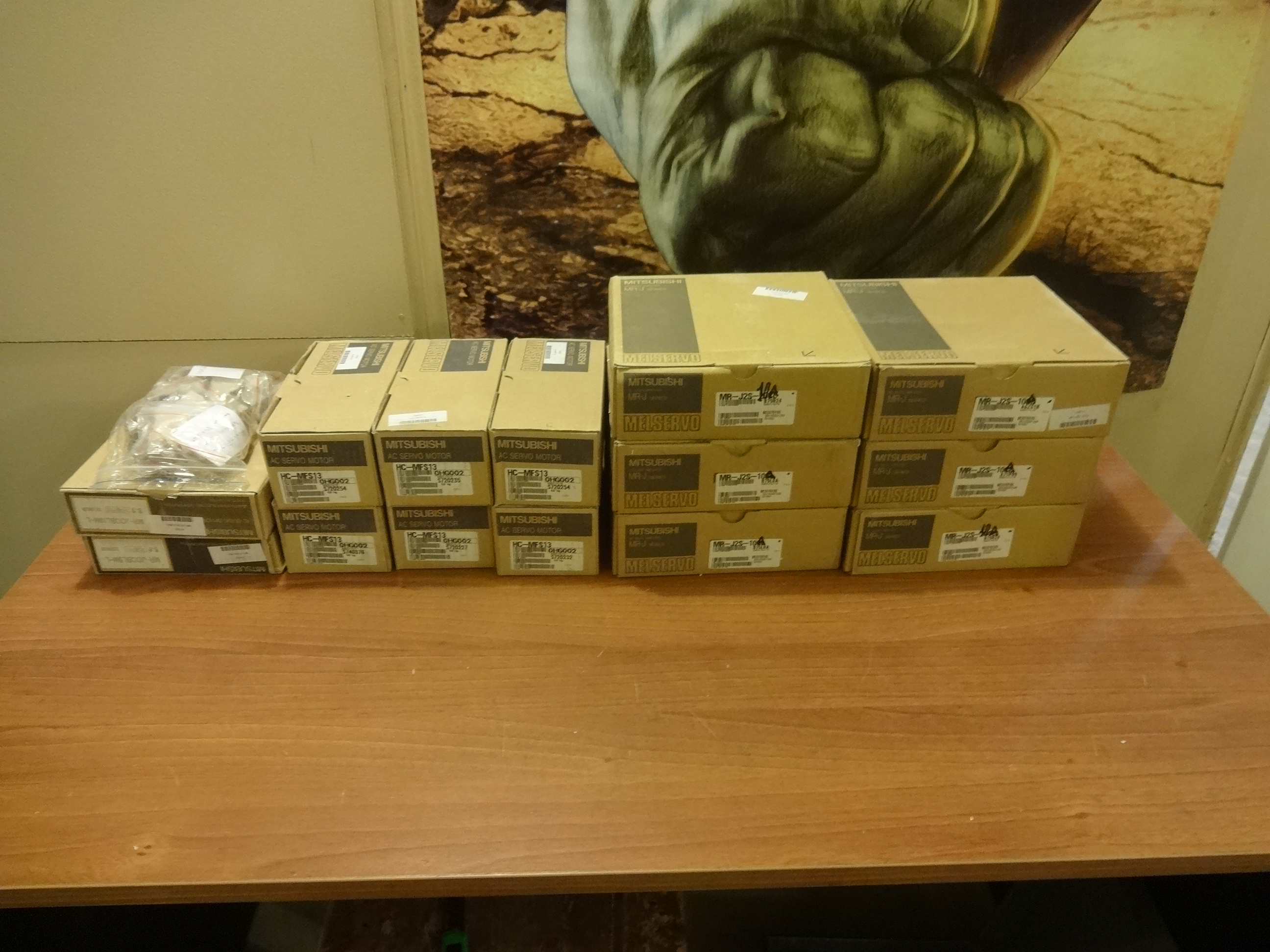

а вот и предмет разговора добрался ло места назначения :-)
DSC06330.JPG (2987 просмотров) <a class='original' href='./download/file.php?id=70052&mode=view' target=_blank>Загрузить оригинал (1.96 МБ)</a>

По чем кучка?

обошлись недешево, плюс пришлось 1000км прокатиться т.к. участились случаи обмана при дистанционой покупке.
изначально продавец хотел по 17тыс//комплект (это не перепрошитые, еще -CL версии). купил всю кучу чтобы уступил, плюс отдал перепрошить под стандартную -А версию.
лишние два комплекта выложил продавать.
у дилера такой комплект $1200, так что в любом случае выгодно :D
Re: сервоусилители MR-J2S-10A
Тю, они 100ваттные, я думал они 1квт :)
А кто перепрошивал? Наверно главный повелитель жужжалки :)

ну а то кто же :-)

aftaev писал(а):Тю, они 100ваттные, я думал они 1квт
да, 100Вт. они отлично монтируются вместо штатных шд5д1муз. вообще искал 400-ваттные, но тут уж как повезло. в барахолке упустил
