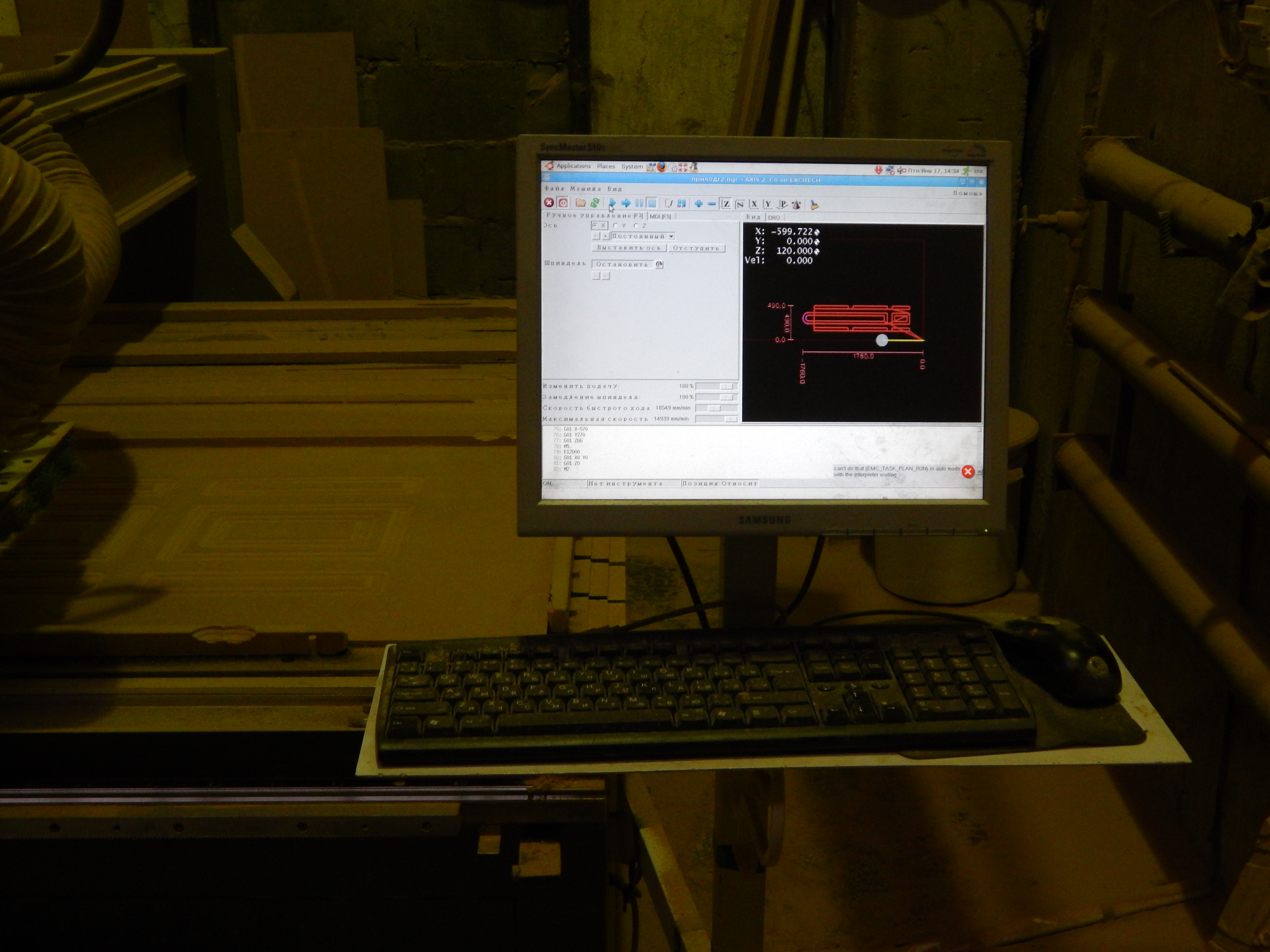

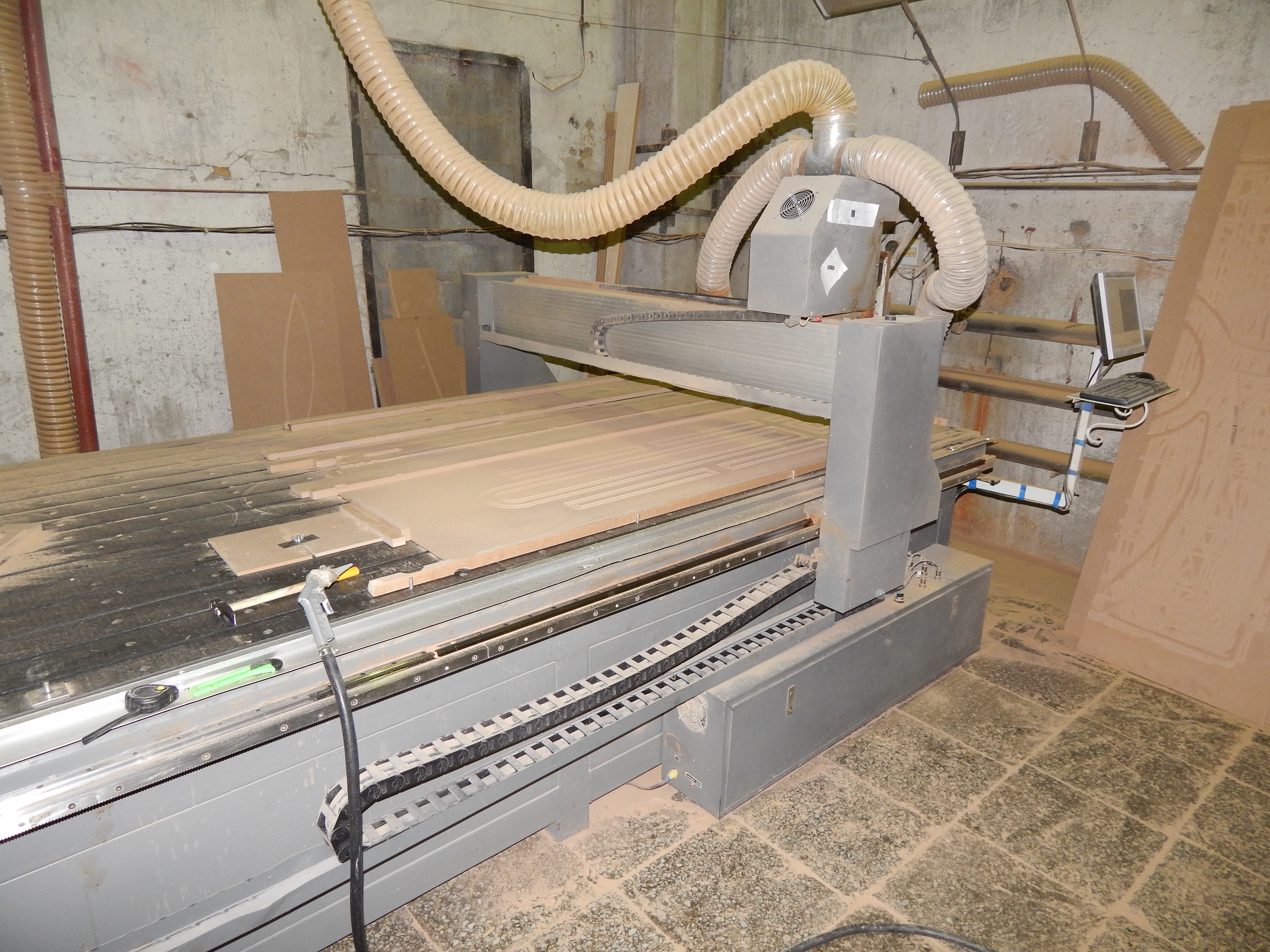

Подскажите как в Inkscape развернуть линейку по оси Х в обратную сторону?
Тыкался так и не понял как это сделать.
Re: Gcodetools - plug-in Inkscape для экспорта в Gcode
WWW116 писал(а):Подскажите как в Inkscape развернуть линейку по оси Х в обратную сторону?
Зачем? Чтоб потом путаться постоянно?
Проще у станка направление осей сделать общепринятое.
WWW116
Сообщения: 203
Зарегистрирован: 14 янв 2014, 16:31
Сообщение WWW116 »
За совет спасибо, но ответ на вопрос не увидел. Никто не знает?
А направление осей сделать общеперинятое проблематично и не собираюсь разворачивать 3 метровый станок из-за такой мелочи.
И станок я настраивал под специфику и удобство своей работы.
А ещё у меня более 10000 файлов с - по оси Х с которыми работаю уже 5 лет.
DSCN2592.JPG (3362 просмотра) <a class='original' href='./download/file.php?id=23572&mode=view' target=_blank>Загрузить оригинал (4.74 МБ)</a>
WWW116
Сообщения: 203
Сообщение WWW116 »
Ну как всё же развернуть линейку по Х в минус в Inkscape

С разворотом линейки по оси Х в минус разобрался.
Интересует уже другое: как в программе Inkscape сделать настройки для Z чтобы когда станок обнулил, ось была на 1 мм выше детали(я обычно всегда так делаю), но при запуске файла ось поднималась на опред. высоту (допустим 20мм) и по воздуху шла на начальную точку заготовки, а затем уже углублялась на заданную глубину в программе?
Полдня голову ломаю и не могу понять. В OpenSCAPE фреза стоит на 0 по Z уже выше заготовки и при запуске программы продолжает идти по воздуху на той же высоте до начальной точки обработки, а там уже заглубляется. Что-то как-то не совсем так нужно.
