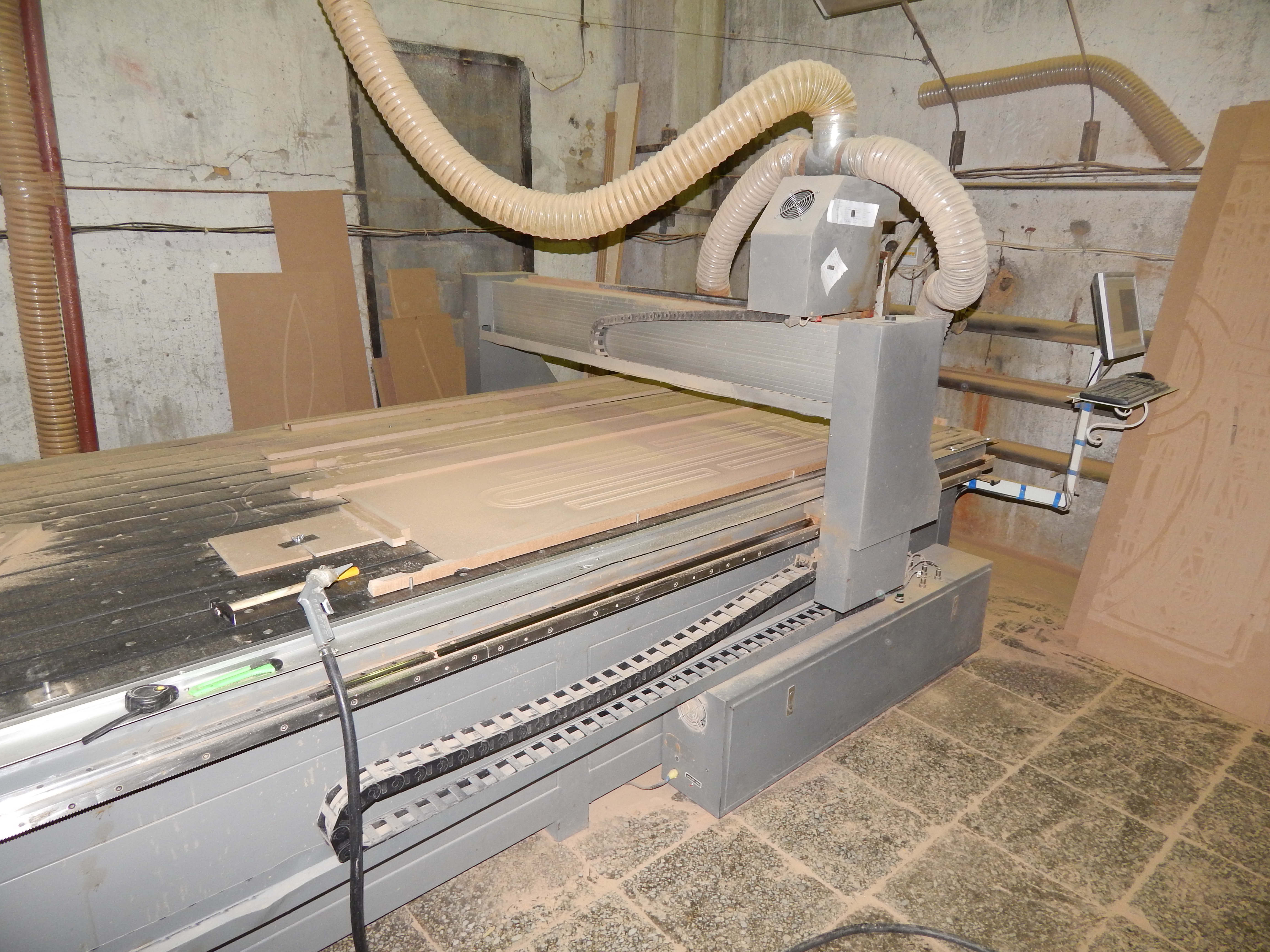

Подскажите как в Inkscape развернуть линейку по оси Х в обратную сторону?
Тыкался так и не понял как это сделать.
Re: Gcodetools - plug-in Inkscape для экспорта в Gcode
WWW116 писал(а):Подскажите как в Inkscape развернуть линейку по оси Х в обратную сторону?
Зачем? Чтоб потом путаться постоянно?
Проще у станка направление осей сделать общепринятое.
WWW116
Сообщения: 203
Зарегистрирован: 14 янв 2014, 16:31
Сообщение WWW116 »
За совет спасибо, но ответ на вопрос не увидел. Никто не знает?
А направление осей сделать общеперинятое проблематично и не собираюсь разворачивать 3 метровый станок из-за такой мелочи.
И станок я настраивал под специфику и удобство своей работы.
А ещё у меня более 10000 файлов с - по оси Х с которыми работаю уже 5 лет.
DSCN2592.JPG (3379 просмотров) <a class='original' href='./download/file.php?id=23572&mode=view' target=_blank>Загрузить оригинал (4.74 МБ)</a>
