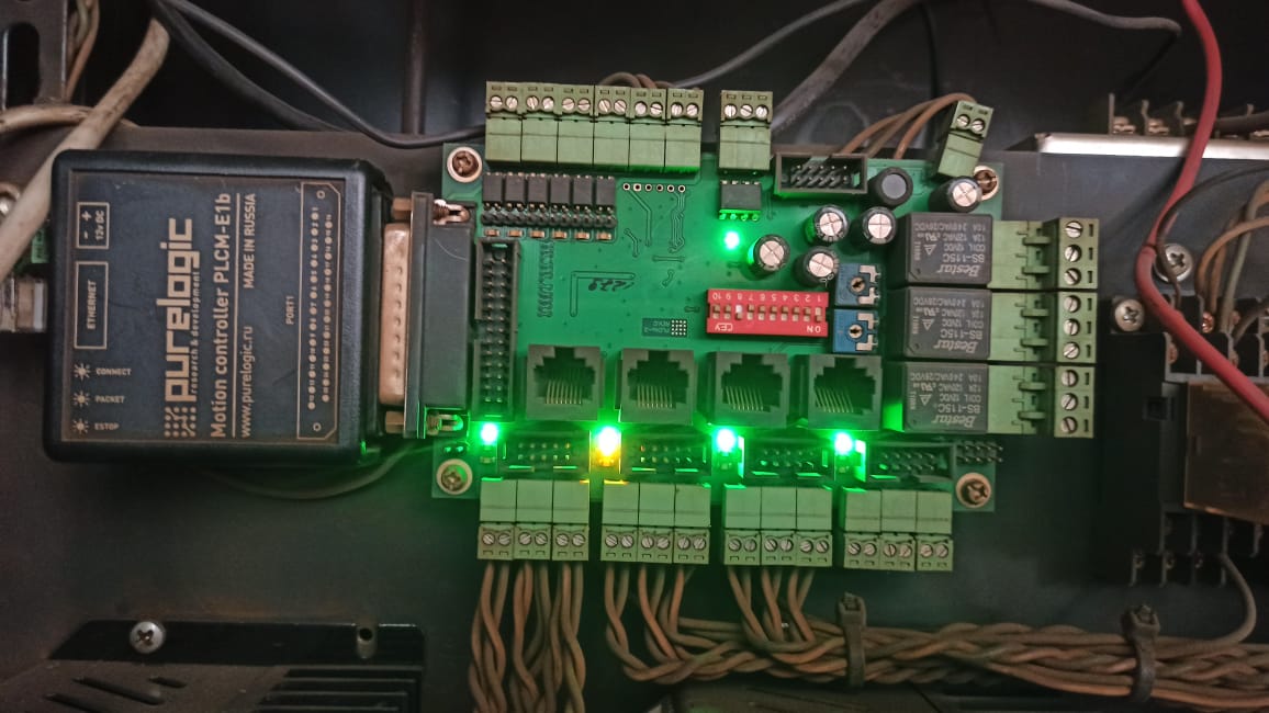

PlasmaKZ писал(а): ↑ Нет, не пробовал. А если их выдернуть, то разве драйвера начнут крутить движки без сигнала Enable?
сигнал Enable наоборот запрещает драйверам подавать ток на обмотки двигателя, если к терминалам En+ и En- на драйвере ничего не подключено - двигатель всегда включен.

Argentum47 писал(а): ↑ сигнал Enable наоборот запрещает драйверам подавать ток на обмотки двигателя, если к терминалам En+ и En- на драйвере ничего не подключено - двигатель всегда включен.
Спасибо, попробую.
А, кстати, удержание происходит при наличии Enable или наоборот? Когда станок включаю питание - движки, похоже, на удержание становятся.
Argentum47
Сообщения: 785
Репутация: 110
Откуда: Саратов
Re: PUMOTIX – вопросы и ответы по системе ЧПУ
Сообщение Argentum47 »
PlasmaKZ писал(а): ↑ А, кстати, удержание происходит при наличии Enable или наоборот?
при отсутствии, только жеж объяснил. Когда на вход Enable драйвера подаётся 5В, двигатель - обесточен.

PlasmaKZ писал(а): ↑ если их выдернуть, то разве драйвера начнут крутить движки без сигнала Enable?
да

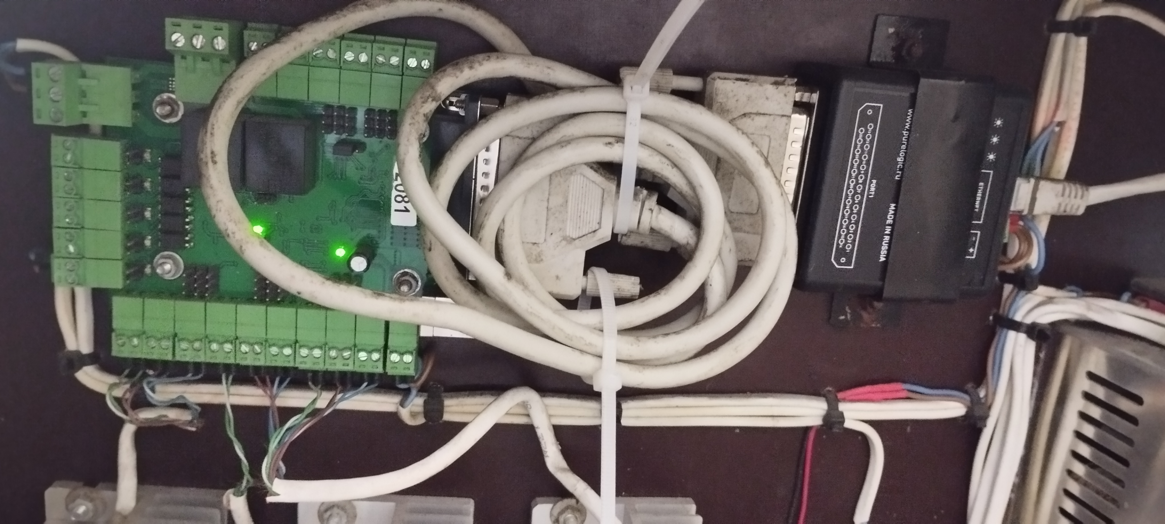

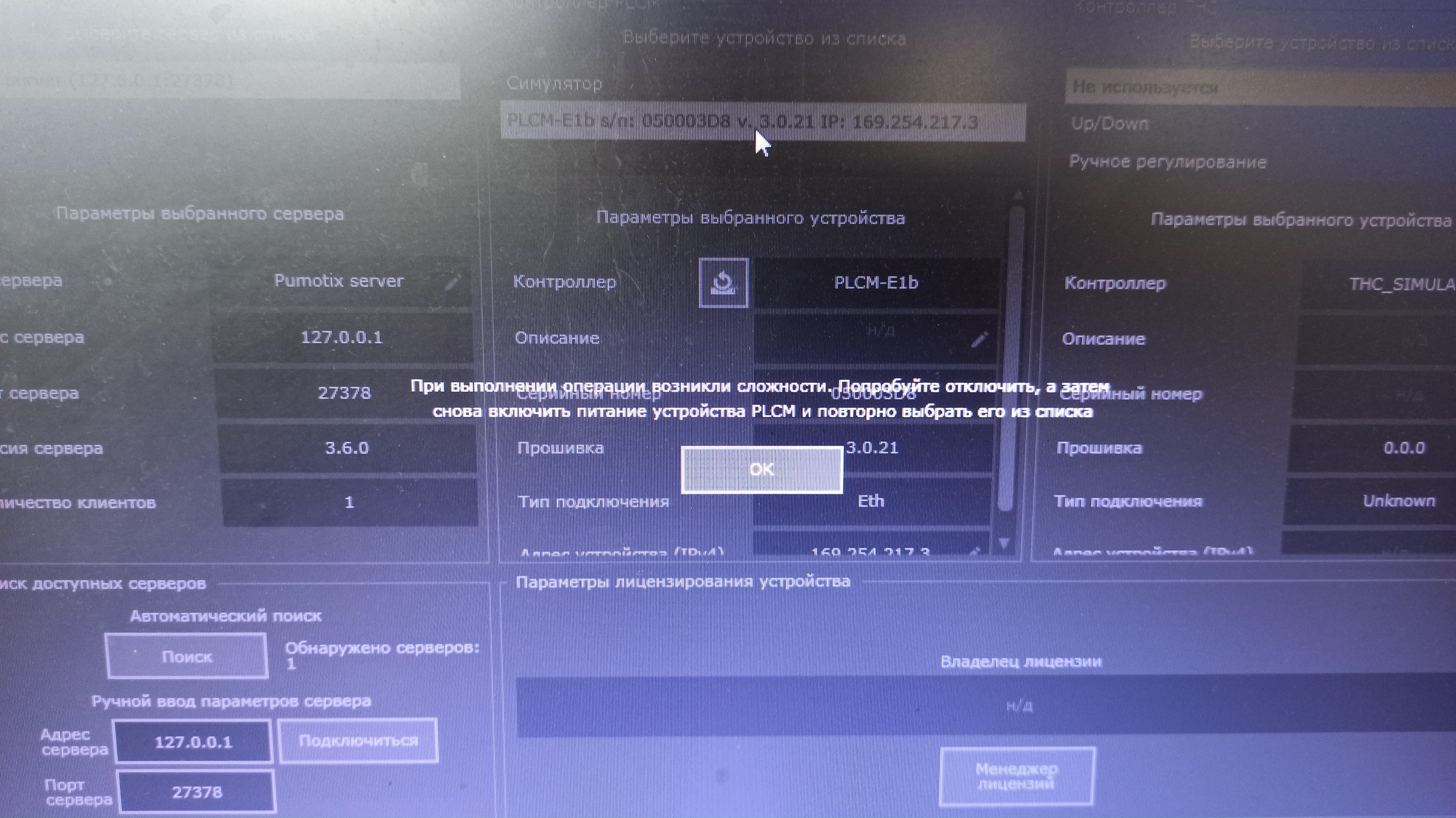

Продолжение моих приключений...
Я здесь на форуме нашел плагин PLCM v.2.2.10 и попытался восстановить работу Мач3. Он перепрошил контроллер. Мач3 увидел E1b,
станок поехал!
Но эта версия плагина не видит Т1 (т.е. управлять плазмой нечем) и работать по прежнему не возможно.
При запуске Pumotix теперь снова пытается обновить прошивку до последней версии, но не может. Пишет "возникли сложности" (см. фото) Соответственно тоже не работает.
Переперошить же контроллер на версию 2.2.06 (та, на которой до установки Pumotix у нас работал Мач3) также не получается. Пишет "ошибка перепрошивки".

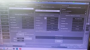

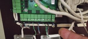

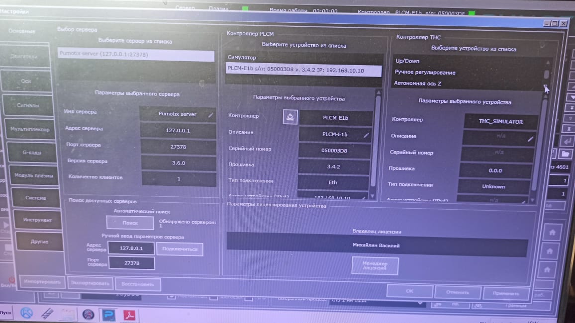

Не дождавшись ответа от техподдержки, еще раз перечитал данную тему и нашел зацепку - в одном из похожих случаев говорилось о манипуляциях с переключателями на коммутационной плате. Попробовал там включить 8-ой свич (принудительный Enable) - и станок поехал! Пумотикс крутит движками и видит концевики. (Причем надо отметить - быстрые передвижения действительно более плавные, чем на старой Мач3, без рывков)
Но проблема с подключением PLCM-T1 остается - Pumotix не видит контроллер ТНС, соответственно даже пожиг не работает, поэтому работать на станке по прежнему не возможно. В разделе "Контроллер ТНС" программы есть только "Up|Down", "Ручное регулирование" и "Автономная ось Z". Может там дополнительную лицензию для ТНС надо ставить?
WhatsApp Image 2024-03-04 at 09.39.51.jpeg (4426 просмотров) <a class='original' href='./download/file.php?id=211229&mode=view' target=_blank>Загрузить оригинал (93.5 КБ)</a>

PlasmaKZ писал(а): ↑ Попробовал там включить 8-ой свич (принудительный Enable) - и станок поехал!
Всего-то надо было послушать что вам пять раз подряд сразу написали - отключить сигнал от драйвера. Тяжело вам помогать.

Argentum47 писал(а): ↑04 мар 2024, 08:11
Провода из драйверов выдергивал - не помогало. Так что не торопитесь с выводами по поводу "тяжело/не тяжело"
Думаю дело в том, что сама коммутационная плата не пропускает сигнал, пока ее саму в "Enable" не переведешь. Ну или что-то типа того.

PlasmaKZ писал(а): ↑04 мар 2024, 08:18
Потому что дипсвич №1 переключен в состояние ON - это работа с сигналом Charge pump, она вообще на Enable не должна реагировать, они взаимоисключающие, фотографию платы с переключателями надо было сразу приложить. Соответственно и импорт настроек из мача тоже прошёл через жопу ч.т.д

PlasmaKZ писал(а): ↑ Но проблема с подключением PLCM-T1 остается - Pumotix не видит контроллер ТНС
PLCM E1b и T1 подключены к компу через свич к одной сетевой карте?

Argentum47 писал(а): ↑ PLCM E1b и T1 подключены к компу через свич к одной сетевой карте?
Да, именно так. Причем (напомню) старый плагин (который к Мач3) этот ТНС видит, с адресом IP 192.168.10.12 (стандартный)
(E1b - 192.168.10.10, сетевуха - 192.168.10.1)

В доках написано что контроллер поддерживается Pumotix, но плазмы у меня никогда не было, в мануале на ТНС контроллер никаких упоминаний pumotix нет, доки самого pumotix скудные и никаких типовых проблем не описывают, даже подключение THC к E1b, пробуйте долбиться в поддержку снова.

PlasmaKZ писал(а): ↑ Pumotix не видит контроллер ТНС
Проблему техподдержка смогла решить только через удаленный доступ к компу. Целый час возились с разными версиями плагинов (которых, ессно, нигде не скачаешь). Вобщем, подробно вся история тут: https://www.chipmaker.ru/topic/259241 (там "многа букафф"). Но думаю эта инфа должна быть в доступе, может кому-то пригодится и сэкономит время и нервы.

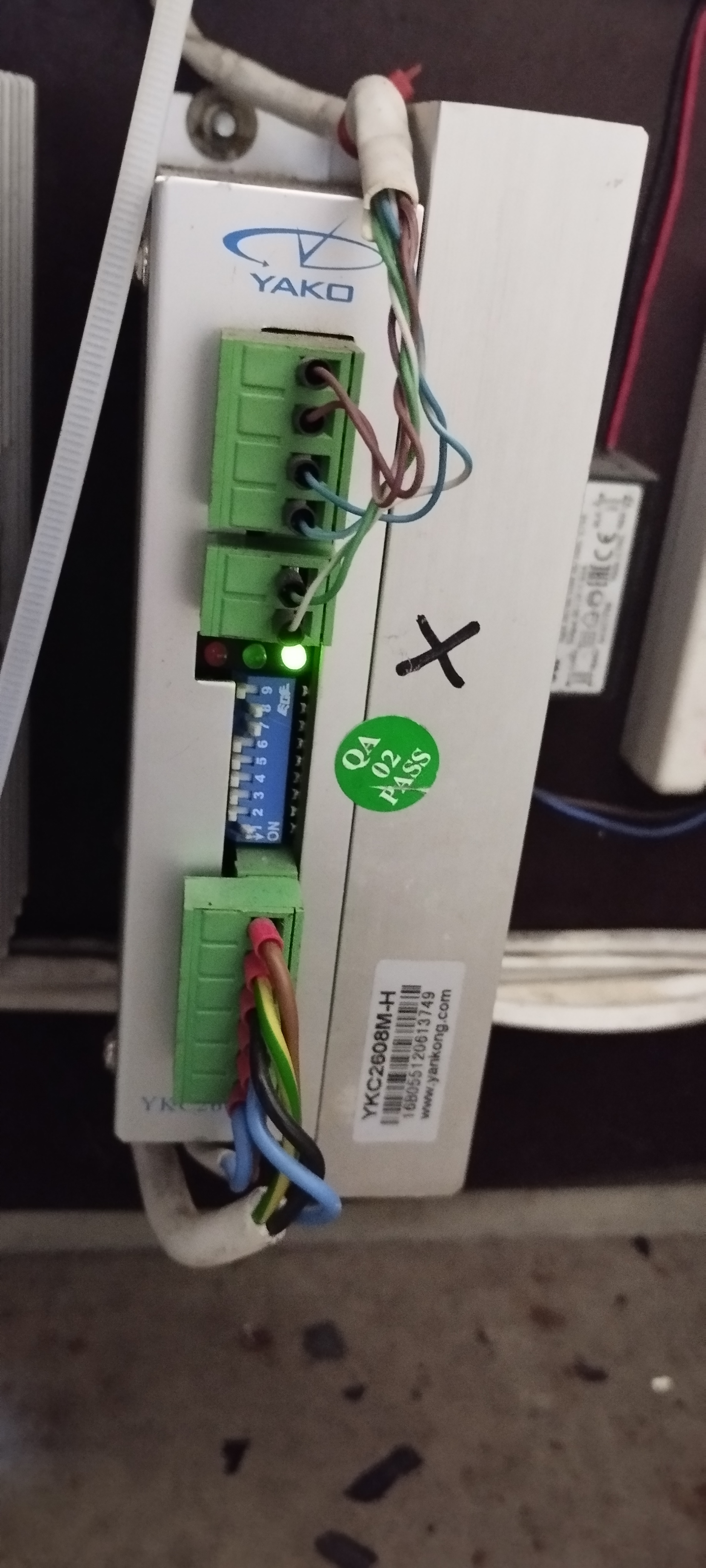

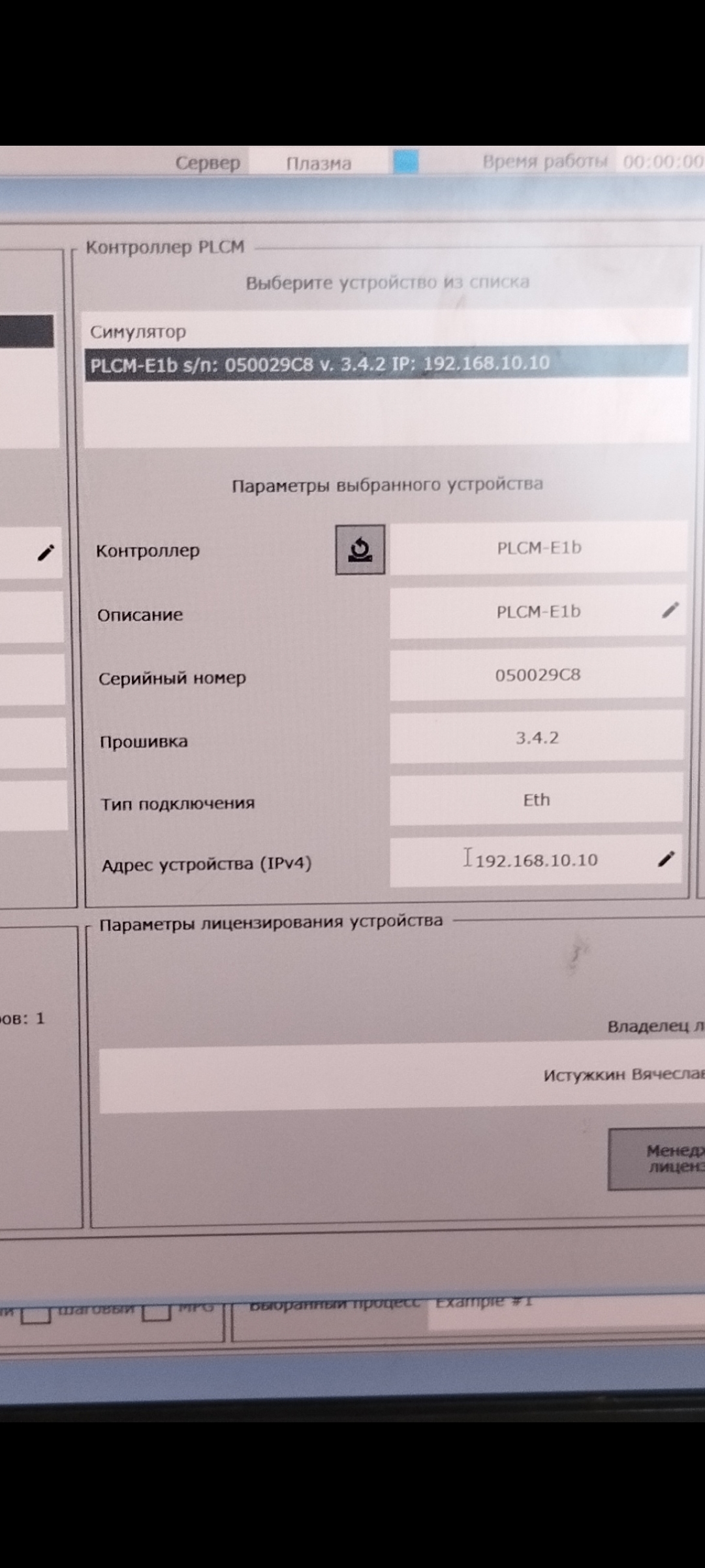

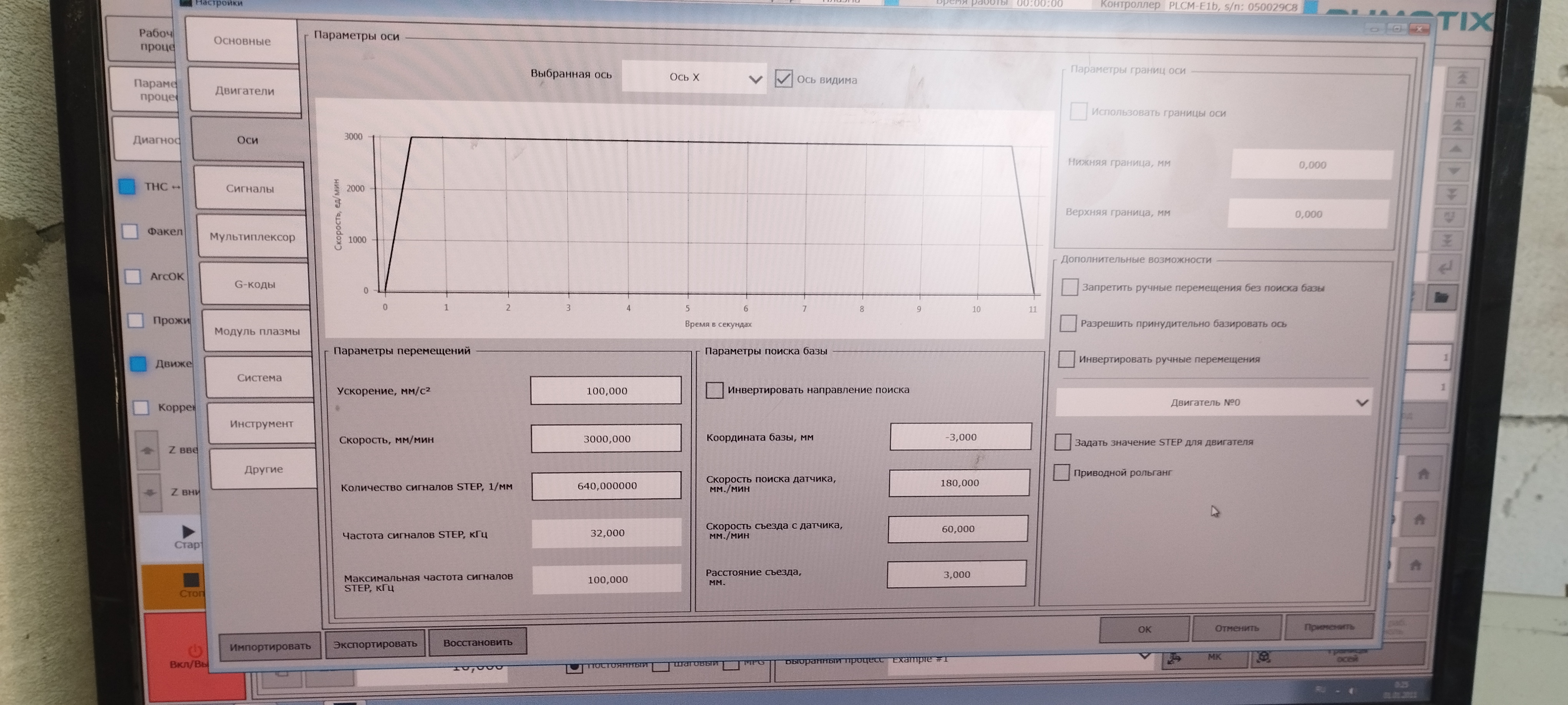

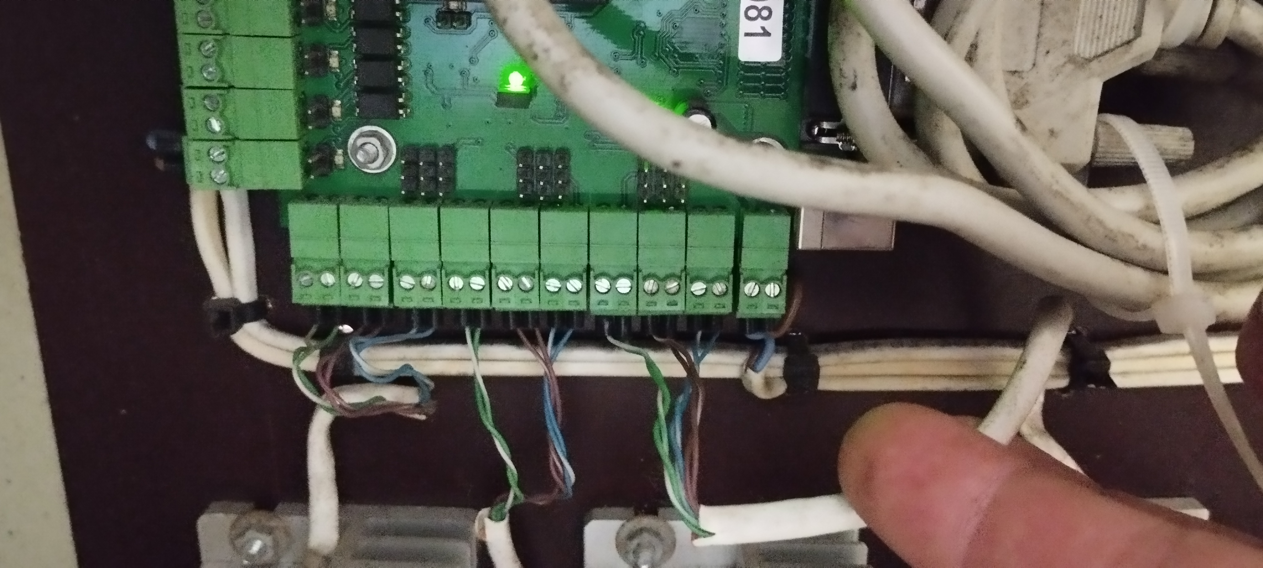

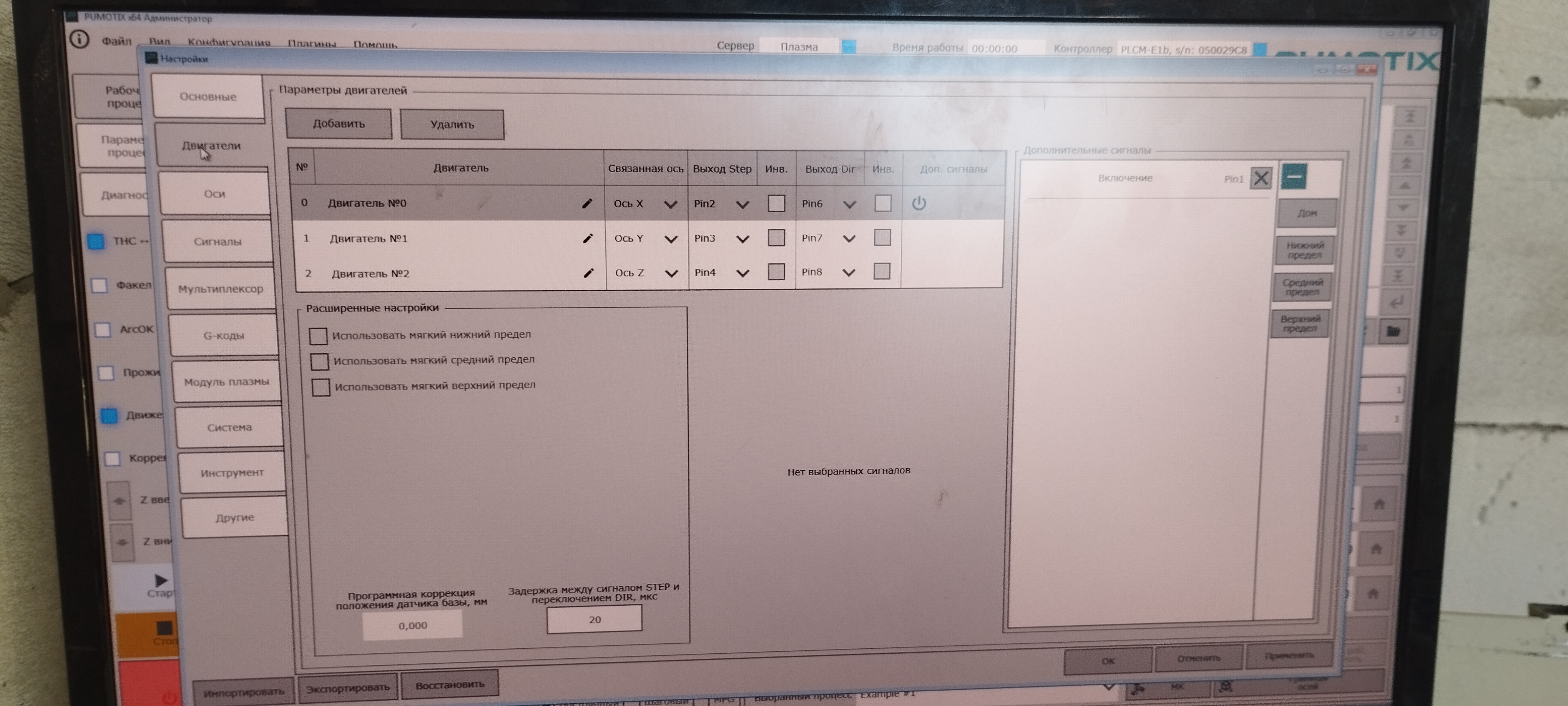

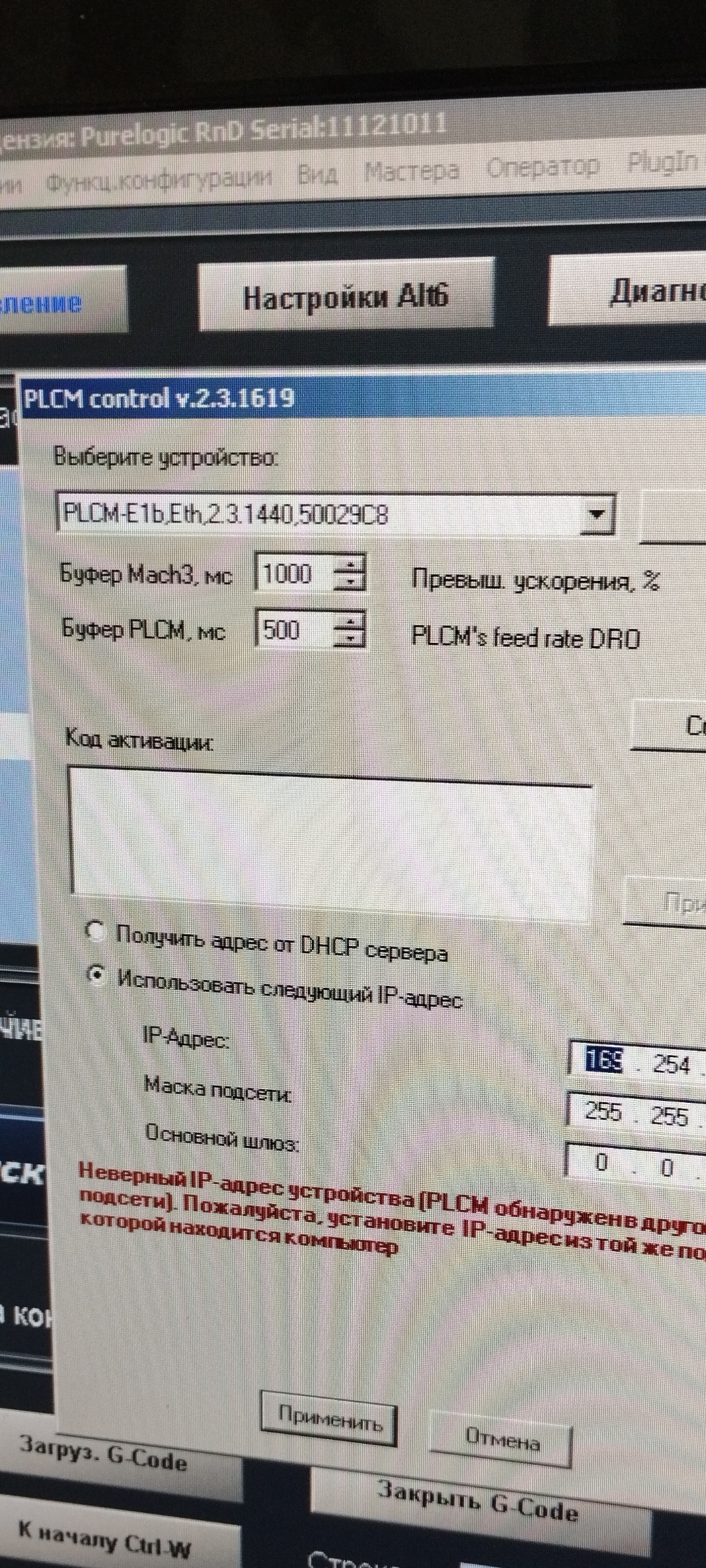

Здравствуйте. Помогите оживить ось Х на ЧПУ плазморезе. Был Mach3 с версией прошивки 2.3.1619 резало корректно. Компьютер не выдержал и сдался. Поставил другую машину и тут начались интересности. Настроить Mach не получается. Поставил Pumotix, купил лицензию первый пакет, чтоб резак работал и на всякий случай 4 двигателя. По Y и Z перемещается шикарно, ось Х вообще молчит. Версия прошивки 3.4.2. В программе все сигналы отражаются красиво, на драйвере средняя лампочка не загорается. Перекидывал с Y колодки с проводами - всё движется по Х. Может у кого подобное было, поделитесь, пожалуйста, мыслями. Спасибо.
