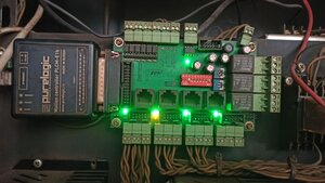

Продолжение моих приключений...
Я здесь на форуме нашел плагин PLCM v.2.2.10 и попытался восстановить работу Мач3. Он перепрошил контроллер. Мач3 увидел E1b,
станок поехал!
Но эта версия плагина не видит Т1 (т.е. управлять плазмой нечем) и работать по прежнему не возможно.
При запуске Pumotix теперь снова пытается обновить прошивку до последней версии, но не может. Пишет "возникли сложности" (см. фото) Соответственно тоже не работает.
Переперошить же контроллер на версию 2.2.06 (та, на которой до установки Pumotix у нас работал Мач3) также не получается. Пишет "ошибка перепрошивки".

Не дождавшись ответа от техподдержки, еще раз перечитал данную тему и нашел зацепку - в одном из похожих случаев говорилось о манипуляциях с переключателями на коммутационной плате. Попробовал там включить 8-ой свич (принудительный Enable) - и станок поехал! Пумотикс крутит движками и видит концевики. (Причем надо отметить - быстрые передвижения действительно более плавные, чем на старой Мач3, без рывков)
Но проблема с подключением PLCM-T1 остается - Pumotix не видит контроллер ТНС, соответственно даже пожиг не работает, поэтому работать на станке по прежнему не возможно. В разделе "Контроллер ТНС" программы есть только "Up|Down", "Ручное регулирование" и "Автономная ось Z". Может там дополнительную лицензию для ТНС надо ставить?
WhatsApp Image 2024-03-04 at 09.39.51.jpeg (4423 просмотра) <a class='original' href='./download/file.php?id=211229&mode=view' target=_blank>Загрузить оригинал (93.5 КБ)</a>
WhatsApp Image 2024-03-04 at 09.39.49.jpeg (4423 просмотра) <a class='original' href='./download/file.php?id=211228&mode=view' target=_blank>Загрузить оригинал (92.39 КБ)</a>

PlasmaKZ писал(а): ↑ Попробовал там включить 8-ой свич (принудительный Enable) - и станок поехал!
Всего-то надо было послушать что вам пять раз подряд сразу написали - отключить сигнал от драйвера. Тяжело вам помогать.
PlasmaKZ
Сообщения: 28
Зарегистрирован: 03 окт 2015, 18:40
Настоящее имя: Василий
Re: PUMOTIX – вопросы и ответы по системе ЧПУ
Сообщение PlasmaKZ »
Argentum47 писал(а): ↑04 мар 2024, 08:11
Провода из драйверов выдергивал - не помогало. Так что не торопитесь с выводами по поводу "тяжело/не тяжело"
Думаю дело в том, что сама коммутационная плата не пропускает сигнал, пока ее саму в "Enable" не переведешь. Ну или что-то типа того.

Потому что дипсвич №1 переключен в состояние ON - это работа с сигналом Charge pump, она вообще на Enable не должна реагировать, они взаимоисключающие, фотографию платы с переключателями надо было сразу приложить. Соответственно и импорт настроек из мача тоже прошёл через жопу ч.т.д

Argentum47 писал(а): ↑ отому что дипсвич №1 переключен в состояние ON - это работа с сигналом Charge pump, она вообще на Enable не должна реагировать
Argentum47 писал(а): ↑ фотографию платы с переключателями надо было сразу приложить
