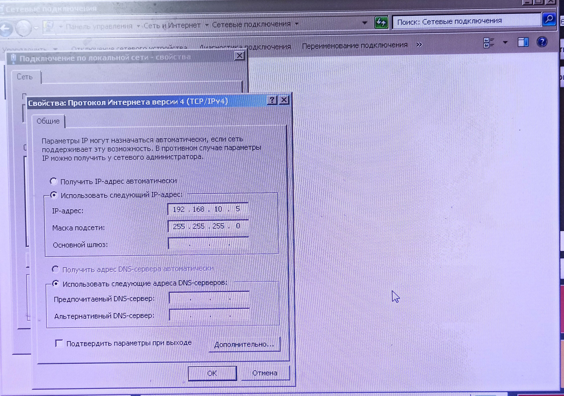

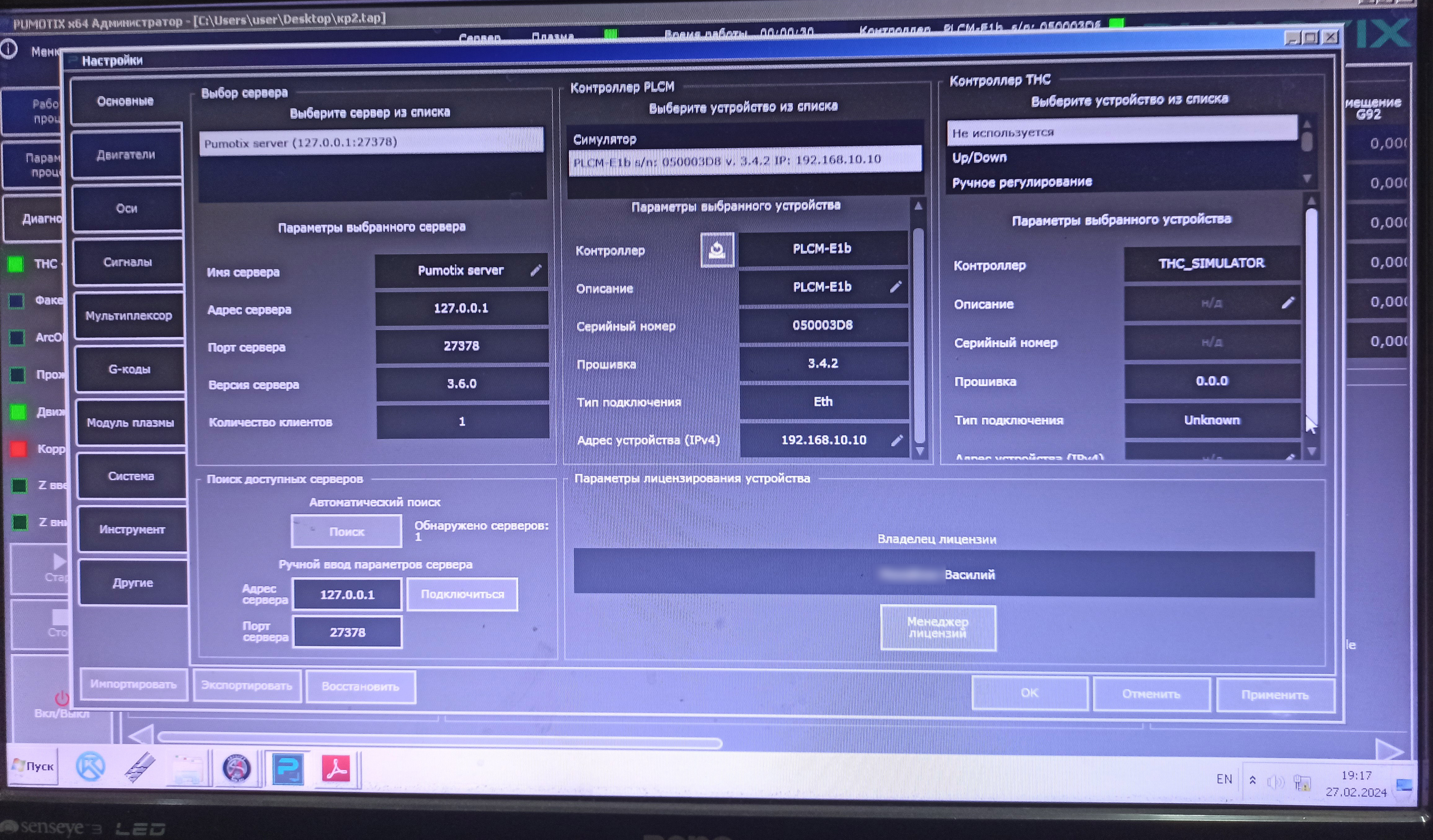

PlasmaKZ писал(а): ↑ Здравствуйте.
Компьютер и контроллер находятся в одной подсети? ( первые три числа ip адреса одинаковые)
Pumotix видит в списке контроллер?
Файл лицензии был применён в меню "менеджер лицензий"?

Argentum47 писал(а): ↑ Компьютер и контроллер находятся в одной подсети? ( первые три числа ip адреса одинаковые)
1. Да
2. Да
3. Да

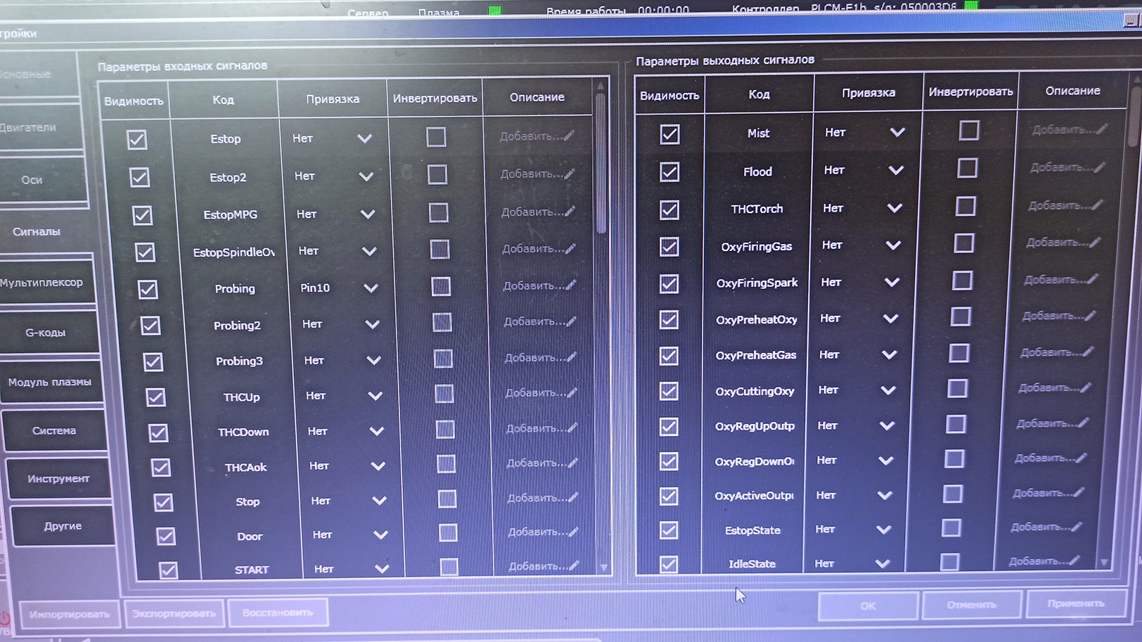

Заметил, что когда включаю кнопку "Вкл" в Пумотикс, на контроллере загорается красная лампочка "ЕStop" (до этого он мигает желтой). Вот с какого она загорается?!?
Да, светодиоды "Enable" на ком.плате не горят, хотя пин1 я выставил в настройках оси Х

PlasmaKZ писал(а): ↑ Да, светодиоды "Enable" на ком.плате не горят, хотя пин1 я выставил в настройках оси Х
отключите все Enable от драйверов и попробуйте.

Настраивал импортом настроек с mach3?
Кнопка estop может банально нажата?
Инвертировать сигнал этой кнопки.
Тут гадать и гадать... Может спустя время ещё что заметите.

Enot_1 писал(а): ↑ Настраивал импортом настроек с mach3?
Да, повтор настроек с рабочего Мач3
Кнопки Естоп тупо нет. Не назначено вообще. Но и инвертировать пробовал - пофиг.

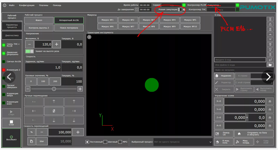

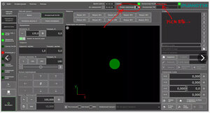

Кнопка симуляции случайно не нажата? Скрин бы глянуть с экрана.

r_v писал(а): ↑ Кнопка симуляции случайно не нажата? Скрин бы глянуть с экрана.
Скрин теперь уже завтра только сделаю.
Но если вы имеете ввиду режим симуляции, то он у меня не активен вообще (там отдельная лицензия за доп. денежку нужна)
А в окошке "контроллер PLCM" высвечивается название и серийник моего контроллера

PlasmaKZ писал(а): ↑ повтор настроек
Что за повтор, когда есть импорт?
PlasmaKZ писал(а): ↑ Естоп тупо нет. Не назначено вообще
А должно. И это не моя хотелка, станок вобще не будет работать без неё, есть она или нет.
По крайней мере в мач3 так, в пумотикс по идее аналогично.

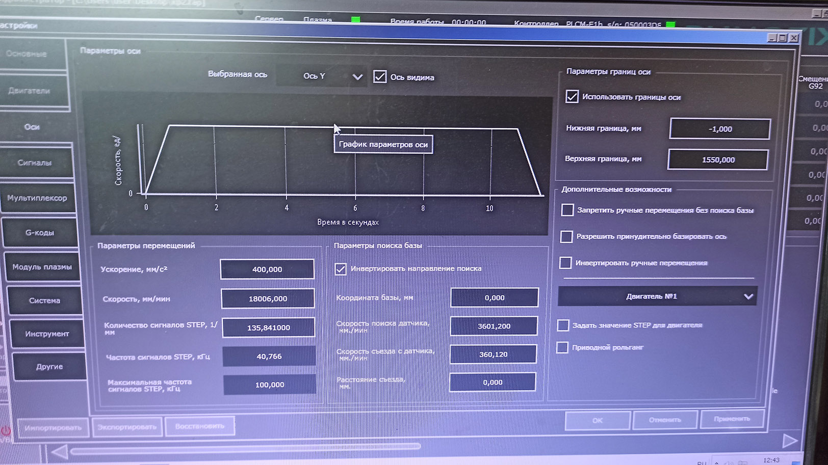

Пины степ дир назначены?
Калибровка сделана хоть примерно?
Энейблы советовали от драйверов отключить. Отключили?

Enot_1 писал(а): Что за повтор, когда есть импорт?
Я это и имел ввиду - настройки импортированы с рабочей Мач3, и там не назначен "Естоп"
Enot_1 писал(а): А должно. И это не моя хотелка, станок вобще не будет работать без неё, есть она или нет.
Ну вот до этого Мач3 работал без Естопа как-то
И вот тут: https://youtu.be/MvFlmJe-uVw?t=183 товарищ тоже показывает, что назначать Естоп на како-либо пин не обязательно.
(Я сам когда этот станок увидел - удивился, что ни одного грибка нет! Суровые Пермяки строили...)
Евжений писал(а): Пины степ дир назначены?
Все симпортировано с рабочей Мач3, пины еще и по схеме проверил - все точно.

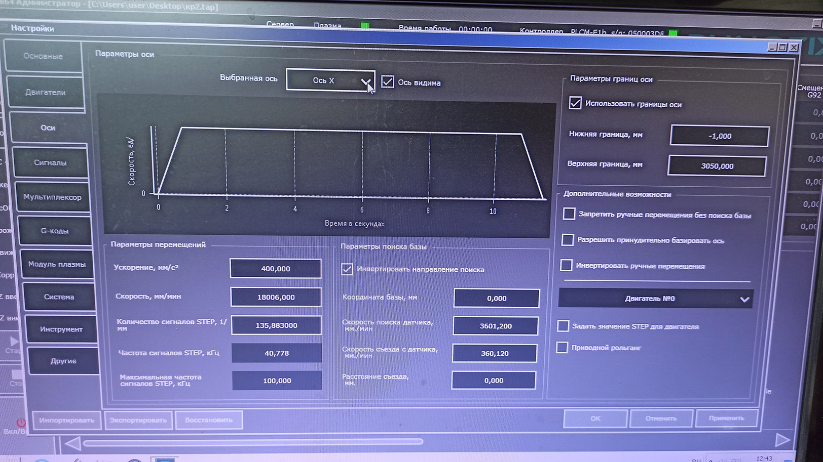

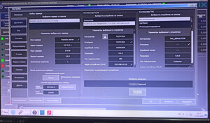

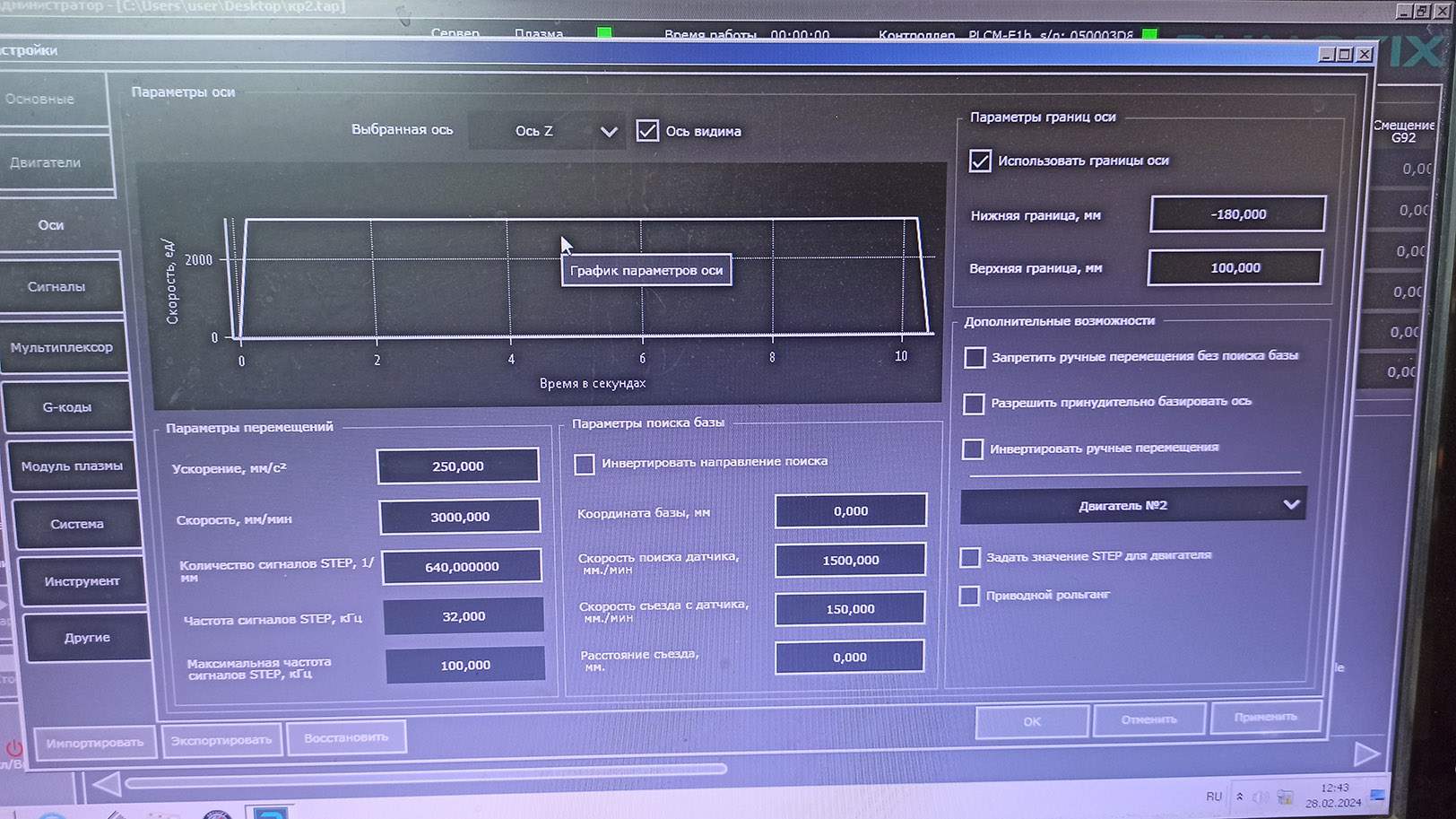

r_v писал(а): ↑27 фев 2024, 18:45 ...Скрин бы глянуть с экрана.
IMG_20240227_191631.jpg (3248 просмотров) <a class='original' href='./download/file.php?id=211160&sid=1dc3c72b80c4402f234d0b8fa41f5048&mode=view' target=_blank>Загрузить оригинал (2.39 МБ)</a>
IMG_20240228_123430.jpg (3248 просмотров) <a class='original' href='./download/file.php?id=211161&sid=1dc3c72b80c4402f234d0b8fa41f5048&mode=view' target=_blank>Загрузить оригинал (745.72 КБ)</a>
IMG_20240228_124126.jpg (3248 просмотров) <a class='original' href='./download/file.php?id=211162&sid=1dc3c72b80c4402f234d0b8fa41f5048&mode=view' target=_blank>Загрузить оригинал (320.4 КБ)</a>
IMG_20240228_124137.jpg (3248 просмотров) <a class='original' href='./download/file.php?id=211163&sid=1dc3c72b80c4402f234d0b8fa41f5048&mode=view' target=_blank>Загрузить оригинал (325.36 КБ)</a>
IMG_20240228_124142.jpg (3248 просмотров) <a class='original' href='./download/file.php?id=211164&sid=1dc3c72b80c4402f234d0b8fa41f5048&mode=view' target=_blank>Загрузить оригинал (310.03 КБ)</a>
IMG_20240228_124149.jpg (3248 просмотров) <a class='original' href='./download/file.php?id=211165&sid=1dc3c72b80c4402f234d0b8fa41f5048&mode=view' target=_blank>Загрузить оригинал (332.97 КБ)</a>
IMG_20240228_124212.jpg (3248 просмотров) <a class='original' href='./download/file.php?id=211166&sid=1dc3c72b80c4402f234d0b8fa41f5048&mode=view' target=_blank>Загрузить оригинал (339.14 КБ)</a>

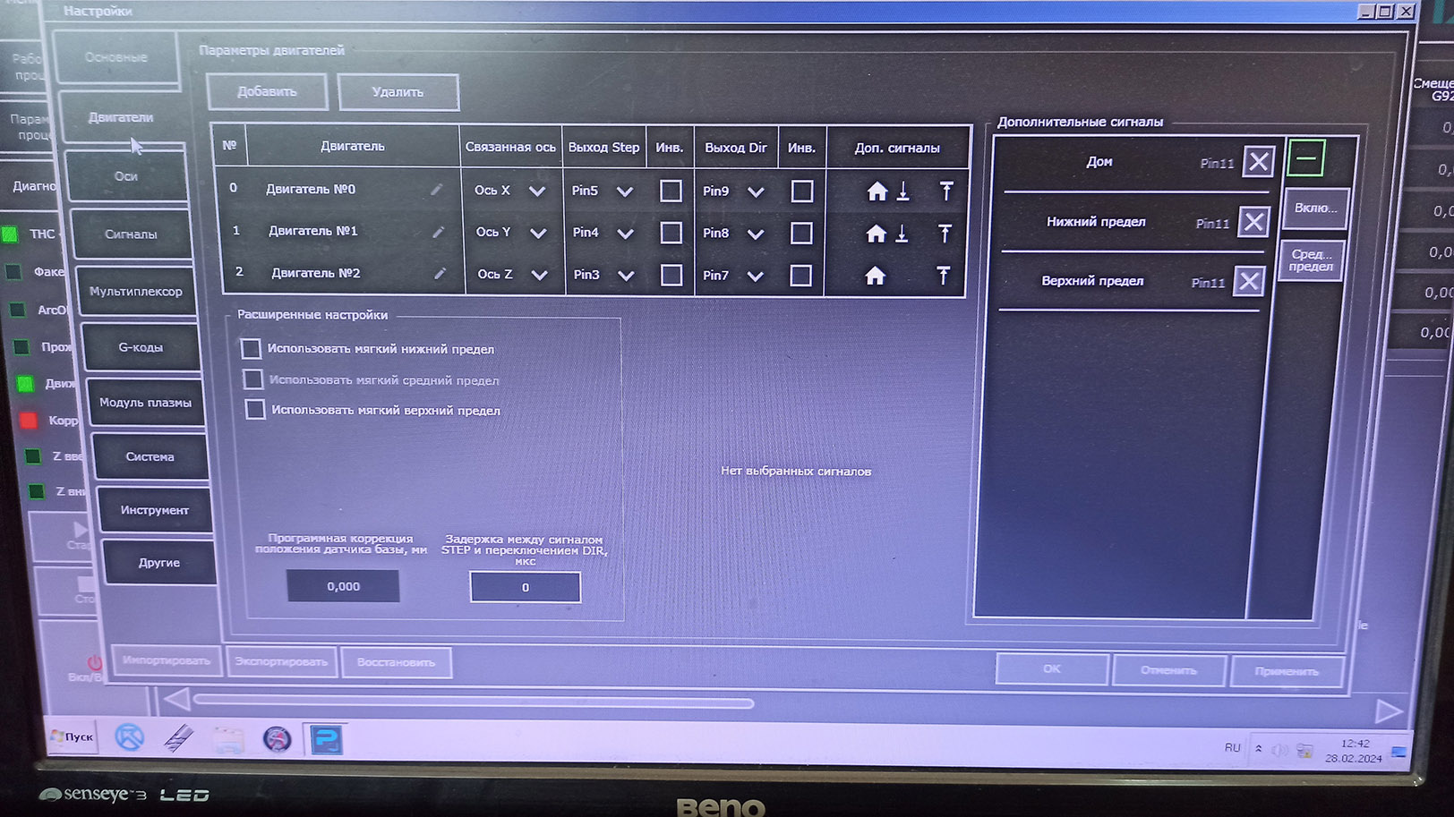

Argentum47 писал(а): ↑ Настройки осей и сигналов в Пьюмотиксе много раз меняли структуру. Я каждый раз когда туда заходил, начиная с Puremotion 2, встречал абсолютно другой интерфейс, вполне возможно их структура давно не соответствует, а скриптом импорта никто с тех пор не занимался.
Я проверял - на мой взгляд все правильно симпортировалось. Но я и в ручную пробовал - результат тот же, никакой реакции.

PlasmaKZ писал(а): ↑ Я проверял - на мой взгляд все правильно симпортировалось. Но я и в ручную пробовал - результат тот же, никакой реакции.
ещё раз спрошу, вы пробовали отключить физически провода сигнала Enable от драйверов, вынуть их из терминала драйвера? Я же не просто так спрашиваю, прецеденты были, правда на одной оси из трёх, выход с платы перестал менять состояние по команде.
Ещё один момент почему один пин в настройках двигателей назначен как Home и оба лимита, по вашему так должно быть?

Argentum47 писал(а): ↑ ещё раз спрошу, вы пробовали отключить физически провода сигнала Enable от драйверов, вынуть их из терминала драйвера? Я же не просто так спрашиваю, прецеденты были, правда на одной оси из трёх, выход с платы перестал менять состояние по команде.
Нет, не пробовал. А если их выдернуть, то разве драйвера начнут крутить движки без сигнала Enable?
Argentum47 писал(а): ↑ Ещё один момент почему один пин в настройках двигателей назначен как Home и оба лимита, по вашему так должно быть?
Нет, считаю так не должно быть. Такие настройки были до меня выставлены в Мач3 и перешли автоматом при импорте. ХЗ зачем это было сделано, но как-то работало.
Более того, я убирал лишнее и оставлял только Home, а потом только лимиты, а потом вообще все убирал, а потом обратно ставил - никак это на результат не отражается - станок не реагирует ни на что.
