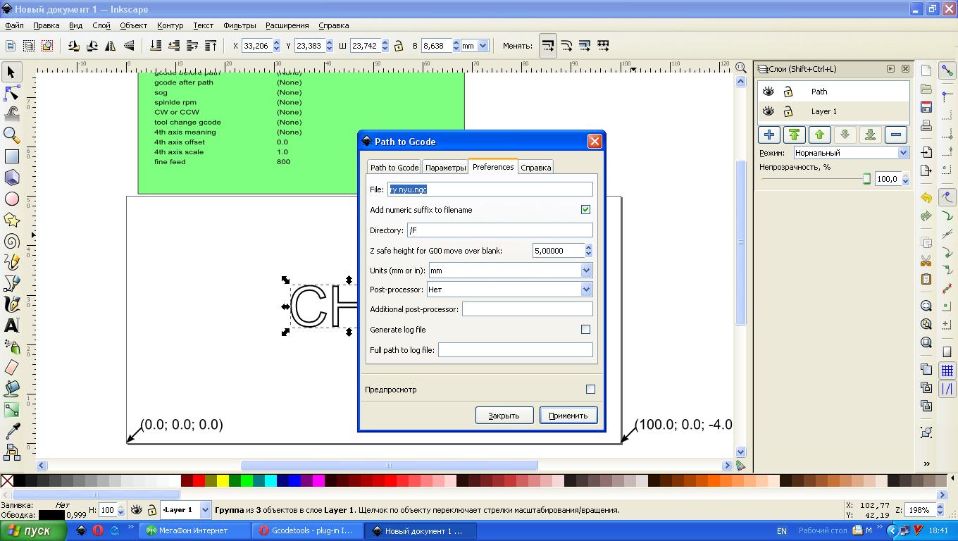

Re: Gcodetools - plug-in Inkscape для экспорта в Gcode
Сообщение WWW116 »
Отмечаю контуры которые нужно обработать и сформировать G-код. Затем перехожу в "расширение" выбираю "path to Gcode" в настройках указываю имя выходного файла и каталог куда его нужно сохранить. А дальше ничего не происходит.
WWW116
Сообщения: 203
Зарегистрирован: 14 янв 2014, 16:31
Сообщение WWW116 »
Ничего не пишет.
WWW116
Сообщения: 203
Сообщение WWW116 »
Может тут что-то не так?
директорию поставь f:\

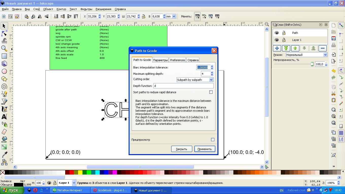

Сообщение WWW116 »
А может тут?
Безымянный2.JPG (3334 просмотра) <a class='original' href='./download/file.php?id=23475&mode=view' target=_blank>Загрузить оригинал (153.97 КБ)</a>
Сообщение WWW116 »
Получилось!!!

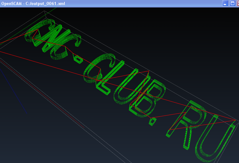

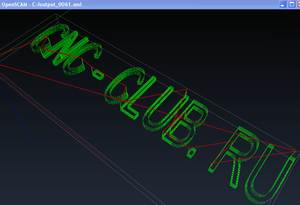

Сразу Path-to-gcode выкинул окошко
Warning! Tool has parameter that default tool has not ( 'in trajectotry': '' ).
Warning! Tool has parameter that default tool has not ( 'out trajectotry': '' ).
Warning! Tool has parameter that default tool has not ( 'spinlde rpm': '' ).
но дело сделал!
P.S. пересоздал инструмент (удалил и вставил заново средствами Tools/library) и ошибки пропали, но дело так же уверенно делается.
Просьба выслать скриншот с указанием пути заново - наверное там какая-то не так папка указана или ещё что-то подобное. Точно НЕ РАБОТАЕТ, когда просто F:/ указано?
сразу исходный файл (3288 просмотров) <a class='original' href='./download/file.php?id=23514&mode=view' target=_blank>Загрузить оригинал (22.36 КБ)</a>
сразу исходный файл
Вид в openscam (3288 просмотров) <a class='original' href='./download/file.php?id=23515&mode=view' target=_blank>Загрузить оригинал (97.45 КБ)</a>
Вид в openscam

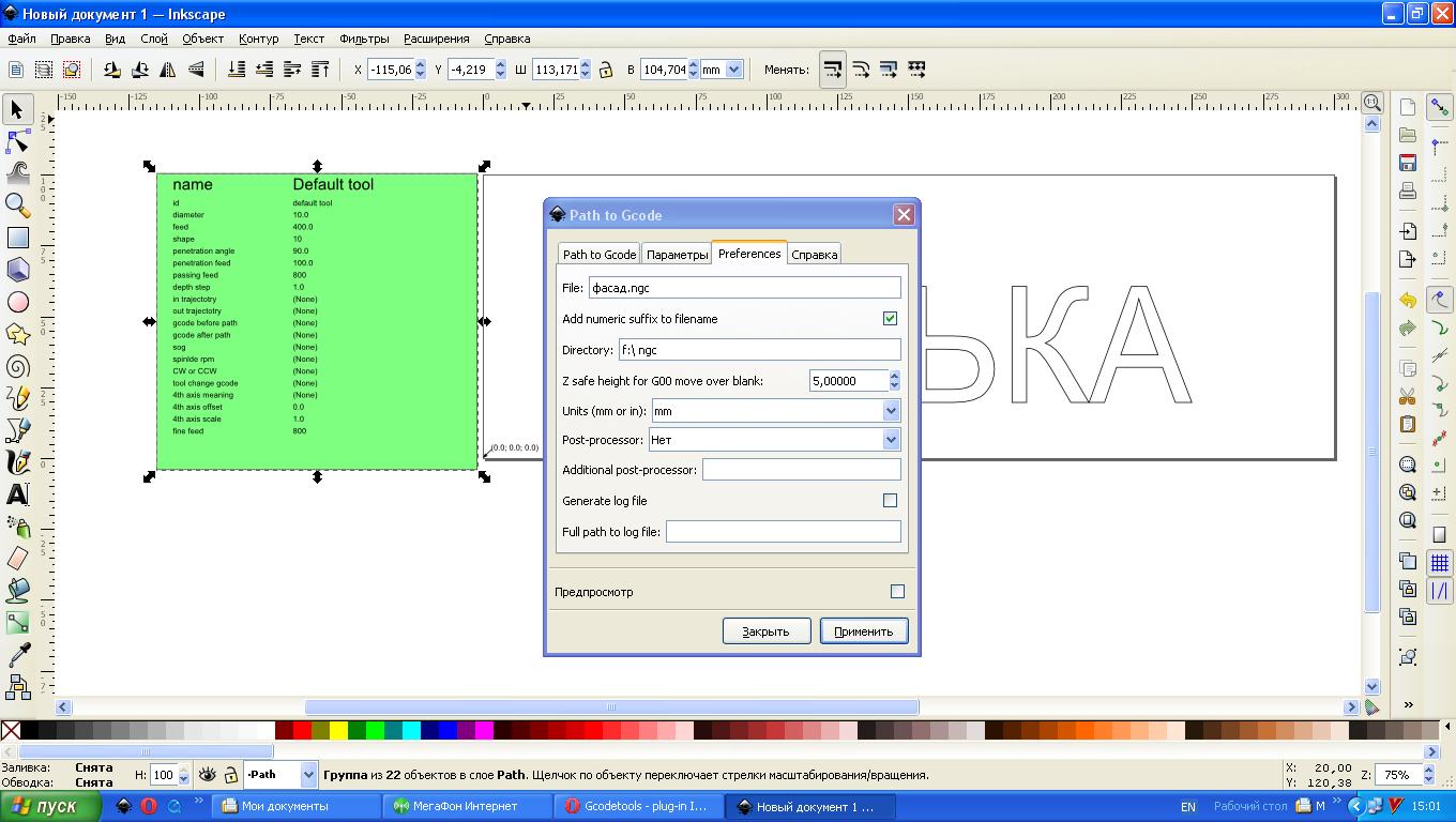

Сообщение WWW116 »
Указал пусть: диск f:/ngc
Вчера один раз только получилось когда путь был указан: f:/
А сейчас уже никак не получается
Безымянный3.JPG (3285 просмотров) <a class='original' href='./download/file.php?id=23516&mode=view' target=_blank>Загрузить оригинал (142.74 КБ)</a>

А имя файлу можно любое указать? Или нужно ещё прописать формат ngc? Или формат файла не обязательно указывать?
