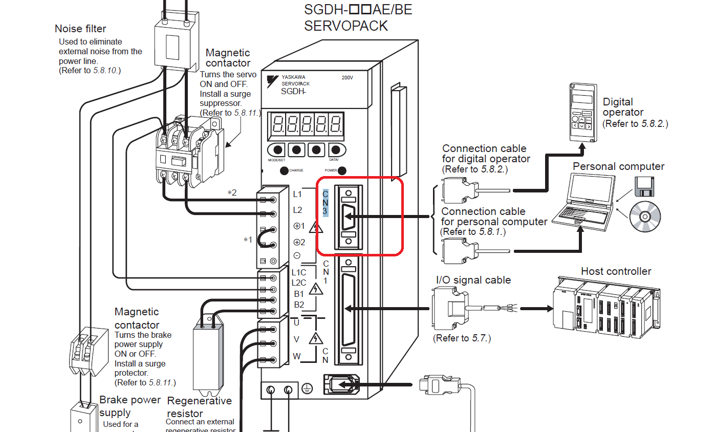

aer73 писал(а):Но я не знаю, как использовать sigmawin +
SigmaWin соединилась с servodrive ?
Re: Про сервы Yaskawa
123.JPG (3396 просмотров) <a class='original' href='./download/file.php?id=49489&mode=view' target=_blank>Загрузить оригинал (83.93 КБ)</a>

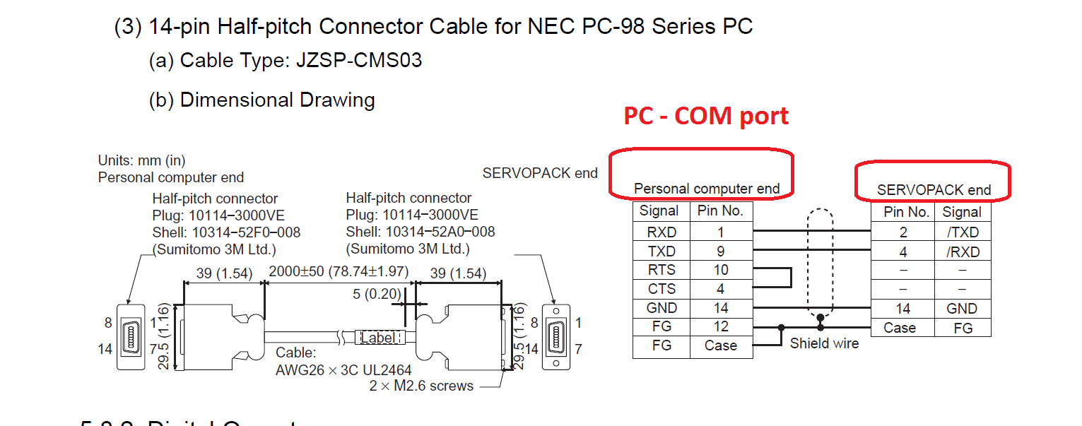

aer73 писал(а):подключаться с Sigmawin + должны сделать, CN3?
123.png (3380 просмотров) <a class='original' href='./download/file.php?id=49493&mode=view' target=_blank>Загрузить оригинал (201.78 КБ)</a>
cable connector for PC (COM port)

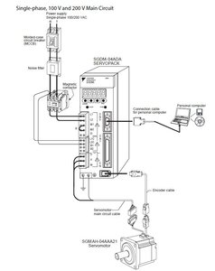

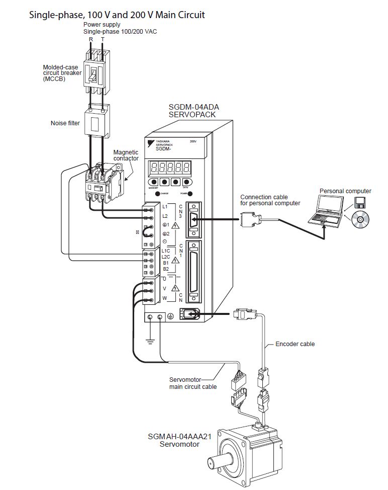

идеальный ;)
То же проводка цепи я есть
Завтра расскажу вам, как он идет
Спасибо
TEST.JPG (3377 просмотров) <a class='original' href='./download/file.php?id=49495&mode=view' target=_blank>Загрузить оригинал (79.83 КБ)</a>

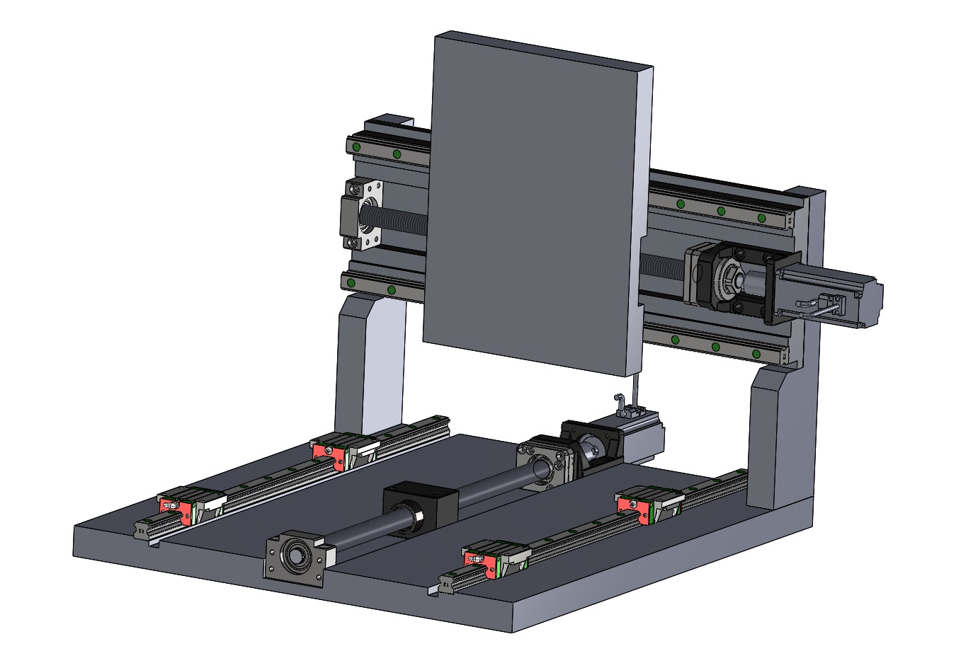

Для какого станка будут использоваться эти servo ?

aftaev писал(а):Для какого станка будут использоваться эти servo ?
домашний
дизайн на процесс
proc.jpg (3372 просмотра) <a class='original' href='./download/file.php?id=49497&mode=view' target=_blank>Загрузить оригинал (157.69 КБ)</a>
