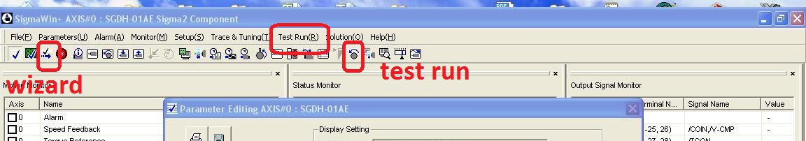

Re: Про сервы Yaskawa
1. Лучше купить или спаять провод для servodrive -> компьютер (схема есть в мануале).
2. Установить программу SigmaWin (есть на сайте Yaskawa)
3. Запустить Wizard и по шагам настроить servodrive
При помощи программы SigmaWin проще настраивать ;)

aer73 писал(а):Но я не знаю, как использовать sigmawin +
SigmaWin соединилась с servodrive ?
123.JPG (3409 просмотров) <a class='original' href='./download/file.php?id=49489&mode=view' target=_blank>Загрузить оригинал (83.93 КБ)</a>
