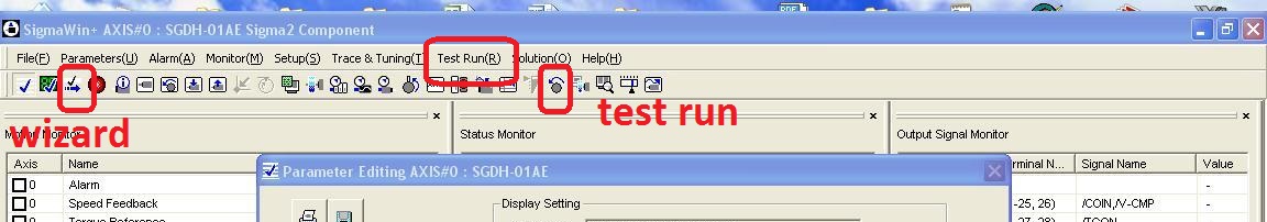

здравствуйте
Я строю УЧПУ 750x650x200,
с c5 ШВП из Ø25 х 10
Теперь я купить Yaskawa SGDM-04ADA + SGMAH-04AAA21 и хотите знать, как должен configurar в SERVOPACK
I'm новичок в Servo, может кто-нибудь сказать мне шаги, чтобы следовать?
Спасибо заранее.
Re: Про сервы Yaskawa
aer73 писал(а):I'm новичок в Servo, может кто-нибудь сказать мне шаги, чтобы следовать?
Если мотор или servodrive used - нужно сделать проверку что все работает. С начало нужно проверить работает servodrive и мотор без ЧПУ. Для этого нужно подключить мотор к servodrive и сделать проверку через функцию (Jog - это можно найти в мануале). На сколько я помню это делается через Fn002
1. Лучше купить или спаять провод для servodrive -> компьютер (схема есть в мануале).
2. Установить программу SigmaWin (есть на сайте Yaskawa)
3. Запустить Wizard и по шагам настроить servodrive
При помощи программы SigmaWin проще настраивать ;)

Первая проверка в ручном режиме , я стараюсь sigmawin +
Но я не знаю, как использовать sigmawin + :thinking:
Спасибо
aer73 писал(а):право @aftaev , я из Испании
рады видеть коллег ЧПУ из Испании на нашем форуме :)
aer73 писал(а):Но я не знаю, как использовать sigmawin +
SigmaWin соединилась с servodrive ?

123.JPG (3401 просмотр) <a class='original' href='./download/file.php?id=49489&mode=view' target=_blank>Загрузить оригинал (83.93 КБ)</a>
