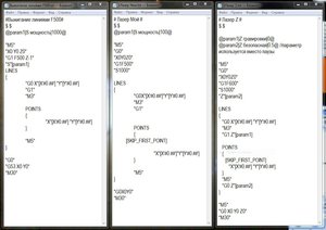

Вот два профиля которыми я пользуюсь.
Первый мало чем отличается от встроенного в программу, разве что шапкой.
Второй использует параметр Z вместо паузы
Приветствую! И так, по-порядку...
Профили посмотрел, на свой и на твои.. (может уже на ТЫ перейдем?) Так как я не программист и разницы практически не заметил, то и сказать ничего не могу... как братья-близнецы!
Профили.JPG (2958 просмотров) <a class='original' href='./download/file.php?id=111895&mode=view' target=_blank>Загрузить оригинал (126.79 КБ)</a>
Что за параметр такой "[SKIP_FIRST_POINT]"? Пропустить_Первую_Точку, это еще зачем?

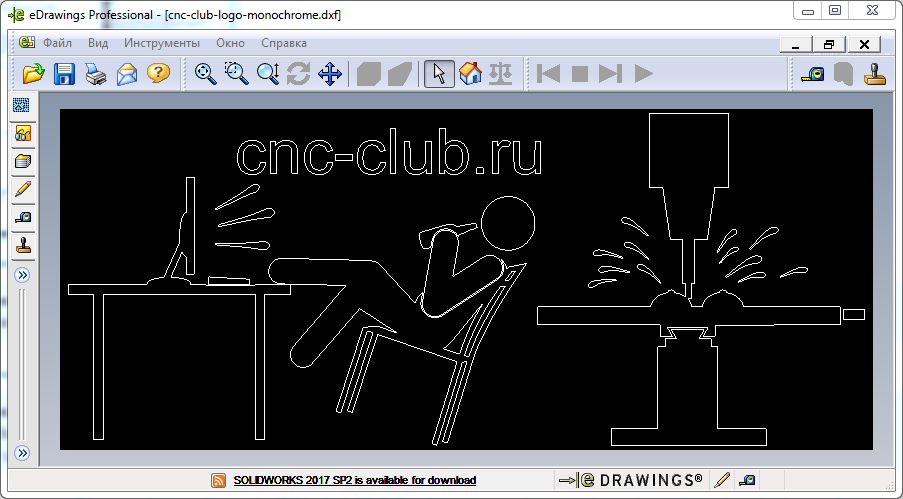

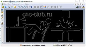

Конвертировал в каком то online конвертере. Открыл в Edrawings (SolidWorks), вроде картинка получилась.
Эмблеме_Е.JPG (2958 просмотров) <a class='original' href='./download/file.php?id=111898&mode=view' target=_blank>Загрузить оригинал (82.84 КБ)</a>
Загнал в программу Сергея... Результат был описан выше...

P.S. Когда я жог "75" из #910 поста, то все вышло замечательно: создал картинку в SolidWorks, сохранил в .dxf, загнал в программу Сергея. Результат - отличный! Немного притормаживало на поворотах ~5-10%, но это мелочь...

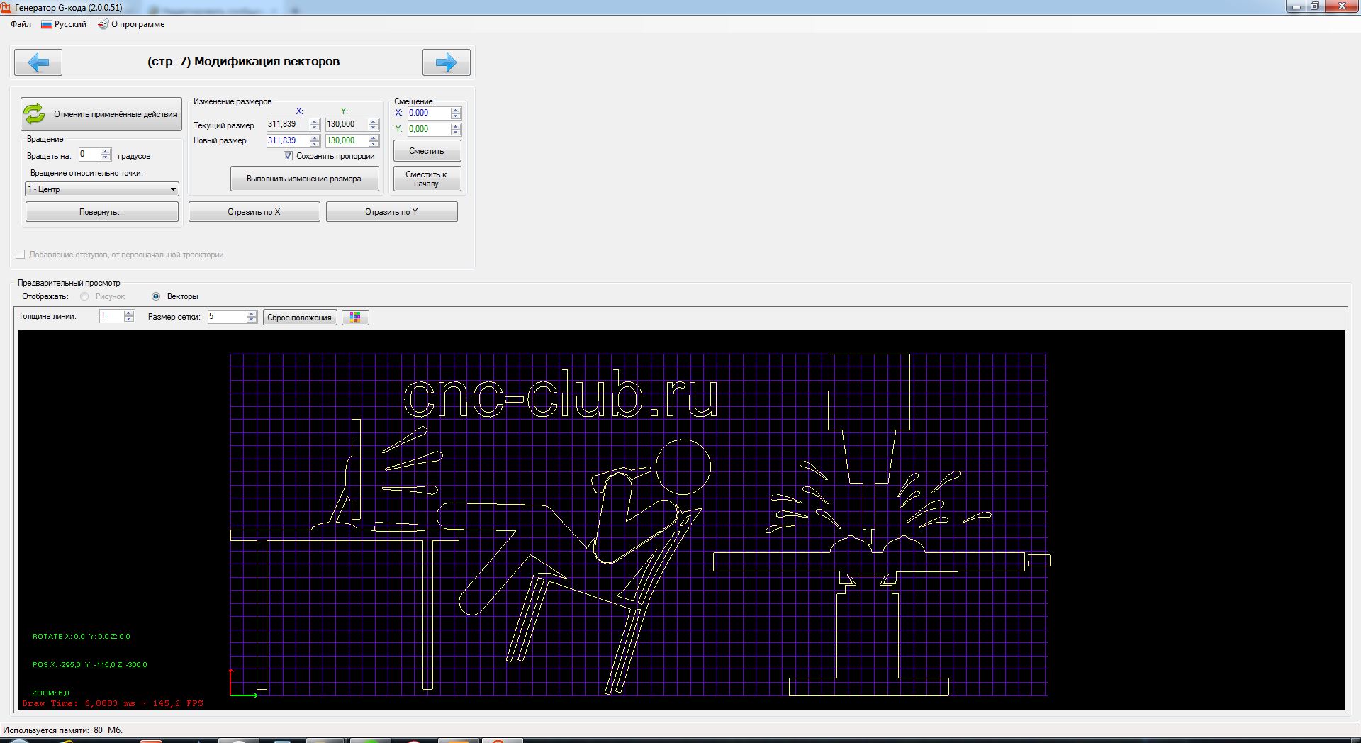

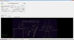

Правда фигня какая то! Опять пытаюсь сформировать УП, но теперь пропадают линии!
Эмблема.JPG (2934 просмотра) <a class='original' href='./download/file.php?id=111942&mode=view' target=_blank>Загрузить оригинал (257.42 КБ)</a>

У меня 51. Никак не пойму в чем дело: использую файл из которого ты сделал УП и прямо на 11 странице получаю картинку с пропавшими линиями! Картинка тут: #944

На 6й странице выбери "замкнуть сегменты* потом "оптимизация холостого хода"
Rom327
Сообщения: 2760
Репутация: 437
Настоящее имя: Роман
Откуда: Подольск
Сообщение Rom327 »
Alexversh писал(а):На 6й странице выбери "замкнуть сегменты* потом "оптимизация холостого хода"
Спасибо, получилось! Скачал Corel, попробую через plt создать УП
p.s. Или корел кривой или что-то еще...
У стула спинка сломалась, теперь это 5-я нога! :hehehe:
Эмблема_Corel.JPG (2927 просмотров) <a class='original' href='./download/file.php?id=111945&mode=view' target=_blank>Загрузить оригинал (69.41 КБ)</a>

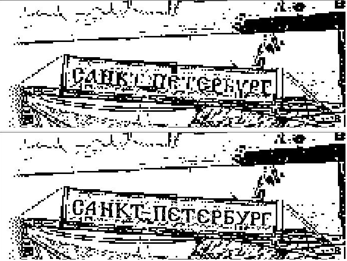

[attachment=0]
selenur писал(а):Сейчас разрабатываю новую 3-ю версию программы, и в первом посте обновил список того чего не хватает в программе, всё что вспомнил написал....
Может ещё о чем-то забыл?

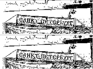

Сергей, приветствую! В первом посте планов просто громадьё! Хотел попросить вот еще о чем. Неплохо бы было сделать так: загрузили картинку в программу, посмотрели полученное изображение в растре, выгрузили в редактор, подредактировали о обратно загрузили в программу, минуя первые страницы.
Например, надо акцентировать надпись:
С3.jpg (2828 просмотров) <a class='original' href='./download/file.php?id=112287&mode=view' target=_blank>Загрузить оригинал (286.64 КБ)</a>
https://vk.com/rom327
В новой версии, можно будет выбирать какие нужны страницы, и в какой последовательности они будут идти.
По поводу акцентирования внимания, не совсем понял.
такая последовательность: ???
1) загрузили изображение
2) преобразовали в список точек.
3) сохранили снова в рисунок
4) отредактировали в сторонней программе
5) повторно загрузили в программу рисунок.
6) преобразовали снова в список точек
7) сгенерировали gкод?
Rom327
Сообщения: 2760
Репутация: 437
Откуда: Подольск
Сообщение Rom327 »
selenur писал(а):В новой версии, можно будет выбирать какие нужны страницы, и в какой последовательности они будут идти.
3) сохранили список точек, в виде рисунка BMP
5) повторно загрузили список точек в виде рисунка BMP
