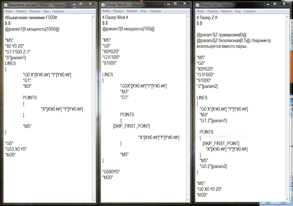

Alexversh писал(а):
Rom327 писал(а):Всегда пожалуйста!
Тож поделюсь. :D
Вот два профиля которыми я пользуюсь.
Первый мало чем отличается от встроенного в программу, разве что шапкой.
Второй использует параметр Z вместо паузы
Приветствую! И так, по-порядку...
Профили посмотрел, на свой и на твои.. (может уже на ТЫ перейдем?) Так как я не программист и разницы практически не заметил, то и сказать ничего не могу... как братья-близнецы!
Профили.JPG (2960 просмотров) <a class='original' href='./download/file.php?id=111895&mode=view' target=_blank>Загрузить оригинал (126.79 КБ)</a>
Что за параметр такой "[SKIP_FIRST_POINT]"? Пропустить_Первую_Точку, это еще зачем?
Alexversh писал(а):При использовании стандартного профиля, вначале обработки траектории получался недожог
Я у себя такого не наблюдал: может вижу уже плоховато, а может лазер успевает набрать полную мощность, не знаю...
Alexversh писал(а):Может быть у Вас исходник просто кривой. Из отрезков не связанных между собой?
Выкладывайте уж и исходники. будем посмотреть
