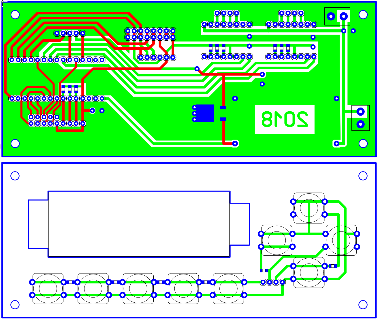

ArrSoft писал(а): Плату рисовать будете: Вы её прежде чем выложить 100 раз проверьте, а то тут кто то уже выложил, до сир пор косяки выползают, а то подумают что контроллер плохой.
да я смотрю тут народ всё компактное слишком любит.. это надо только в самалёте! :)
я рисую в две платы слоями.. и под 12х12 кнопки.. габарит получается 148х61
а по поводу косяков.. согласен.. спешка нужна при паносе! :)

плата получилась.. гдето так! )
в понедельник закажу в тольятти..
на серву сделал отдельный стаб!
и под два варианта картридеров!
111.PNG (3098 просмотров) <a class='original' href='./download/file.php?id=132704&mode=view' target=_blank>Загрузить оригинал (161.46 КБ)</a>

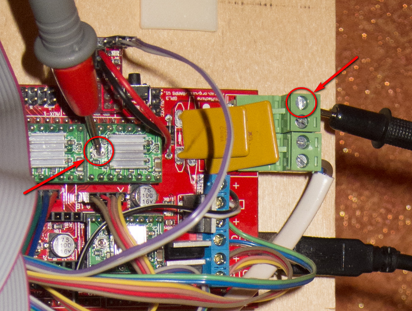

не надо ставить максимальный ток, на большом токе микрошаг чем меньше тем хуже работает двигатель, процентов на 25 выставить меньше опорное напряжение.
драйвера отличные, только у Вас какие то проблемы с ними, у меня большой фрезер на них даже работает, ток стоит 2,5А, увеличенные радиаторы с обдувом, уже 2 года работают.
при 24В и токе в 1,7А их придется обдувать, если 12 в и ток 1,2А то не потребуется вентилятор.
да тут все на DVR собрали, у всех работает, полно видео, а эти тва - уже каменный век, микроэлектронника их вытеснит , вопрос времени.
на Вашем видео не только видно но и слышно что ток зашкаливает, 0,5В поставьте на резисторе ШИМ регулировки и все нормально заработает.
у Андрея все на одной двухсторонней плате.
DRV8825
Current Limit = Vref * 2
Vref = Current Limit / 2
Например для 17HS4401: Vref = 1,7 / 2 = 0,85В
Минусовой щуп мультиметра подсоединяем к контакту GND (минус, он общий), плюсовым прикасаемся к корпусу подстроечного резистора на драйвере. Крутим подстроечный резистор отвёрткой и замеряем расчётное напряжение Vref. Таким образом мы выставляем правильный ток для драйвера шагового двигателя. Для каждого вида драйвера своя формула расчета Vref.
2016-01-11_220519.jpg (3039 просмотров) <a class='original' href='./download/file.php?id=132720&mode=view' target=_blank>Загрузить оригинал (454.54 КБ)</a>

ArrSoft писал(а): И Вы вроде таким способ ток на обмотках не сможете померить, там же шим регулировка.
согласен.. уменьшая ток резистором потребляемый меньше 0.5а не падает
это я просто показал что не больше..
+ сама схема хавает 0.12 итого остается на мотор 0.48
ArrSoft писал(а): такой звук бывает когда ток либо маленький либо больше нормы, или блок питания неисправен, но похоже что дело в неправильно выставленном токе, у Вас на переменном резисторе, если мерить от среднего вывода должно быть 0.6В.
и кстати может драйвер сгорел(вышел из режима) .
бп исправен.. даже кандёры 2200 повпаивал...
напругу на резисторе выставил 0.5в (то что на видео)
драйверов 4 шт.. пробовал новые.. мотор не подключаю... выставляю 0.5.. подключаю мотор!
все пашут одинаково!!! что абсолютно не радует :(
