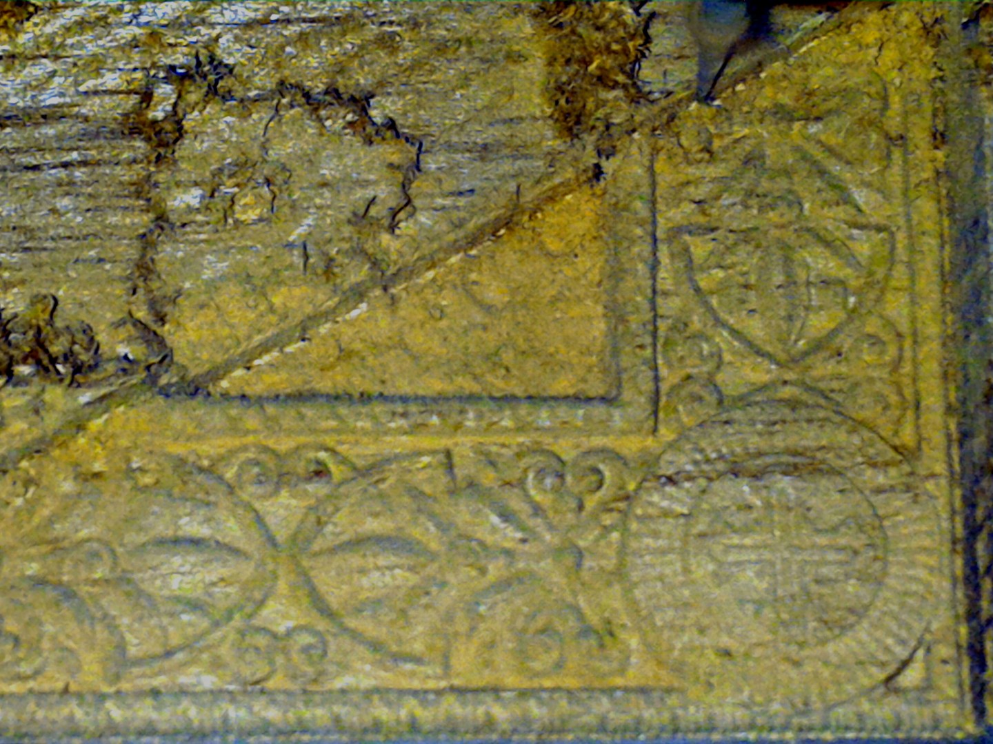

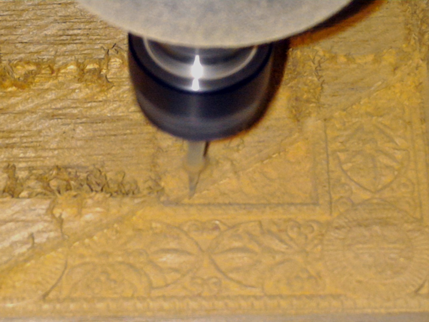

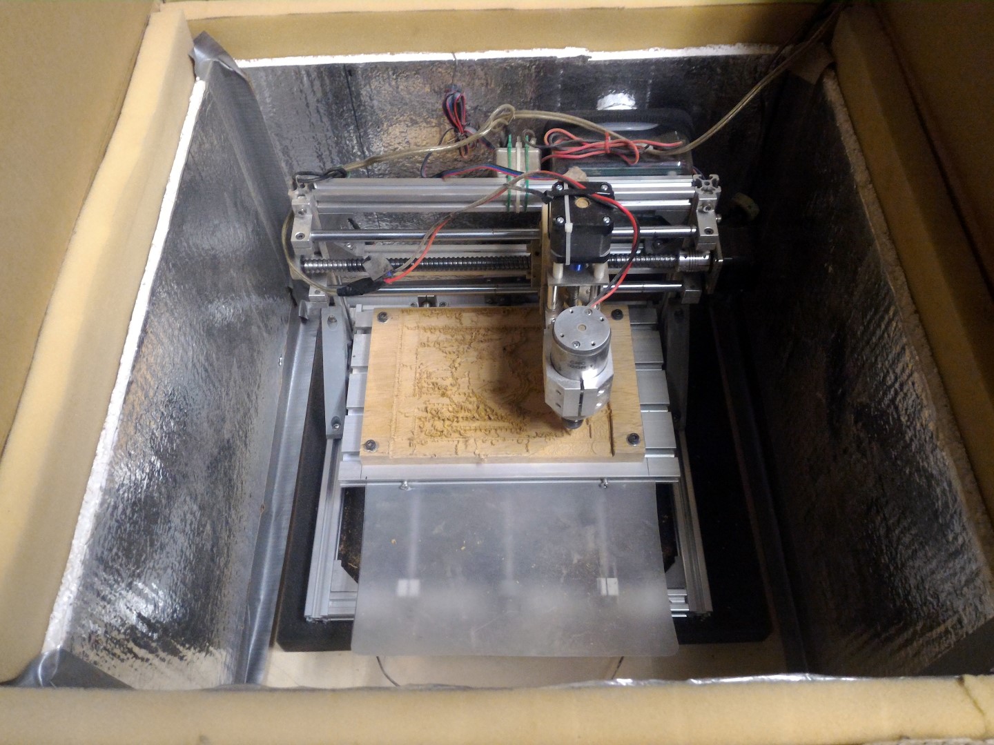

Gas писал(а):Я работаю по дереву.............если есть какие-то пожелания, что Вы хотите увидеть - высказывайте, попробую
Мда есть. При фрезеровке панно снять короткое видео работы станка, как каретка бегает по осям с приличной скоростью и ускорением. Видео желательно со звуком. Далее результат на фото с разным наклоном и освещением для выбора лучшего ракурса, чтобы видно было чистоту работы фрезы или наоборот ворсинки. И указать перечень параметров скорости, ускорения, шаг по осям. Или же, вместо фото текущей работы, выложить фото своей лучшей работы на ваш взгляд, с соответствующими ей параметрами обработки.

Снять хорошо с того ракурса, с которого могу не получается, да и звук в коробке конечно усиливается, так что смотрите что получилось, а окончательный результат (если он будет) сфоткаю уже хорошо

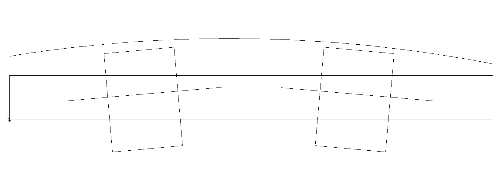

Примерно вот так из-за кривизны стола клинит и не важно куда кривизна направленна. (это если я правильно понял)
Извиняюсь за качество рисунка, набросок за секунду делал чтобы нагляднее было.

То есть, возникает непараллельность осей подшипников?
Ну это ж элементарно регулируется прокладками под одну из сторон опоры: берете станиоль и подкладываете нужное количество слоёв под сторону, которую нужно поднять - только и всего.
Можно отъюстировать весьма точно...

Можно конечно, но как-то грустно это делать, да и корпуса у него вроде под 2 болта а не под 4. У меня тоже алюминиевая пластина дугой, не не до степени клина подшипников, я наклеиваю пластик и фрезерую поверхность. Теперь вот жду когда мои линейники придут и буду делать стол из 4мм стальной пластины, выровняв ее 200т прессом. Дальше на нее фанерку 10-12 мм и фрезеровка стола станком до ровной поверхности.
