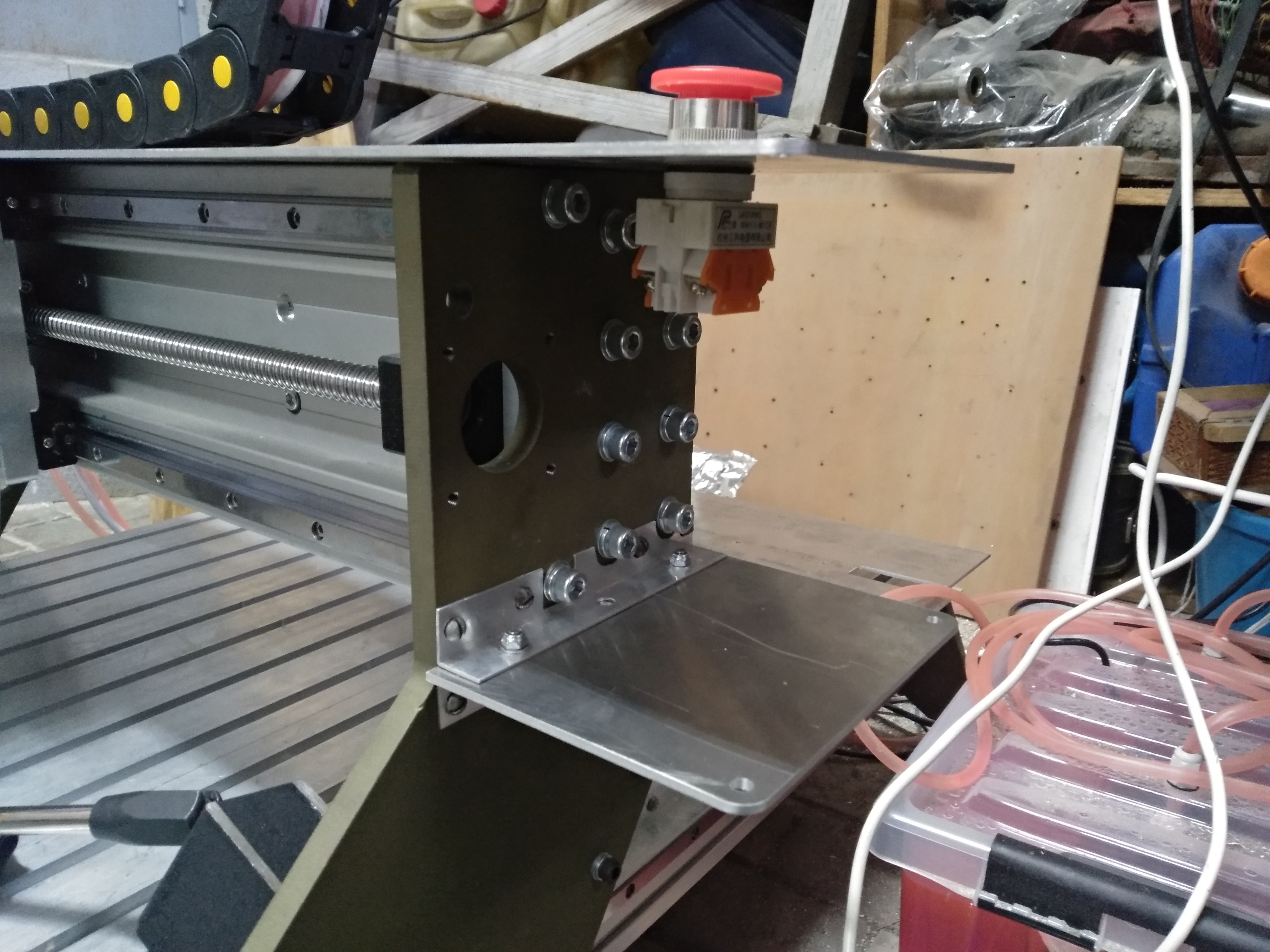

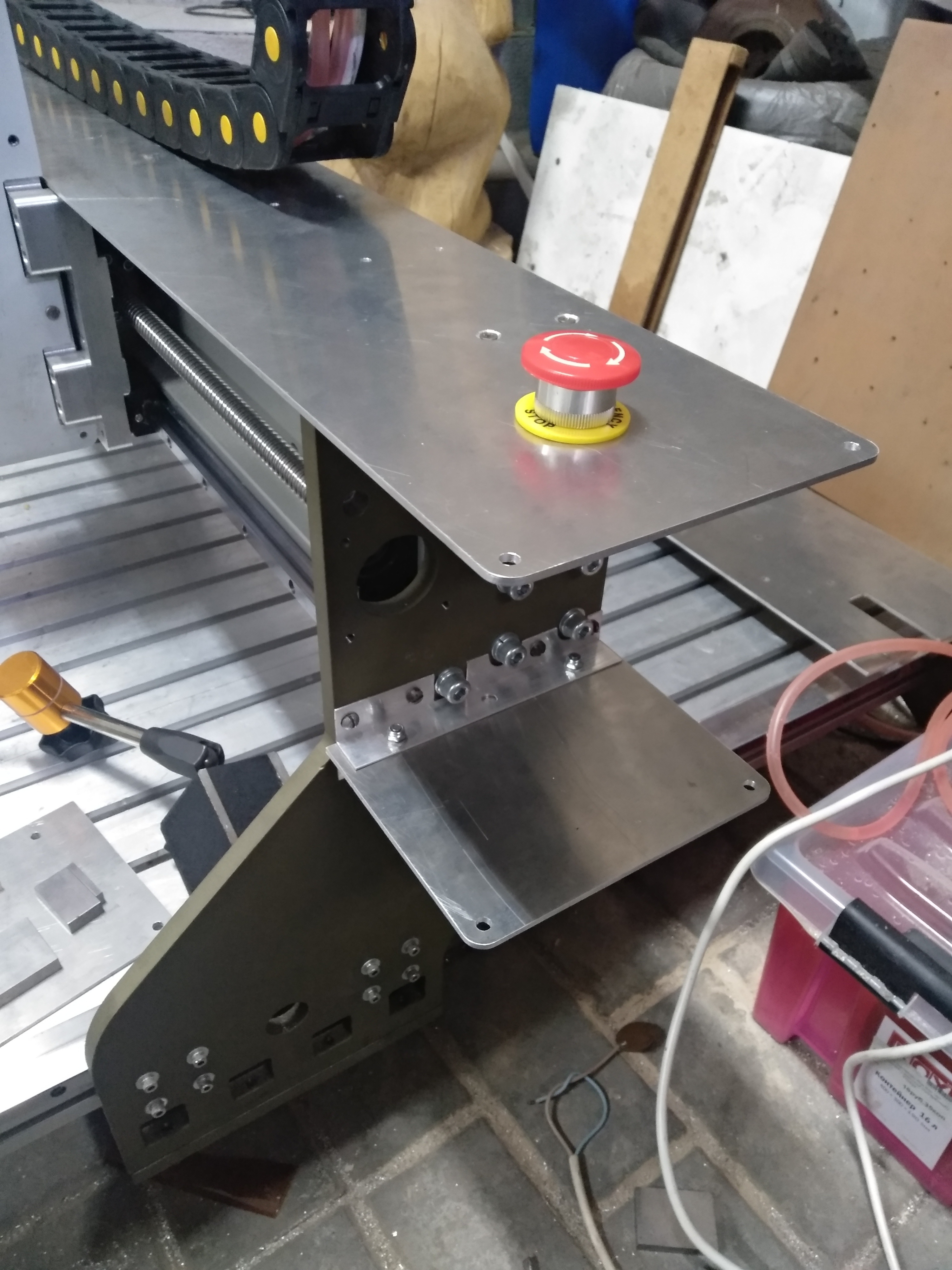

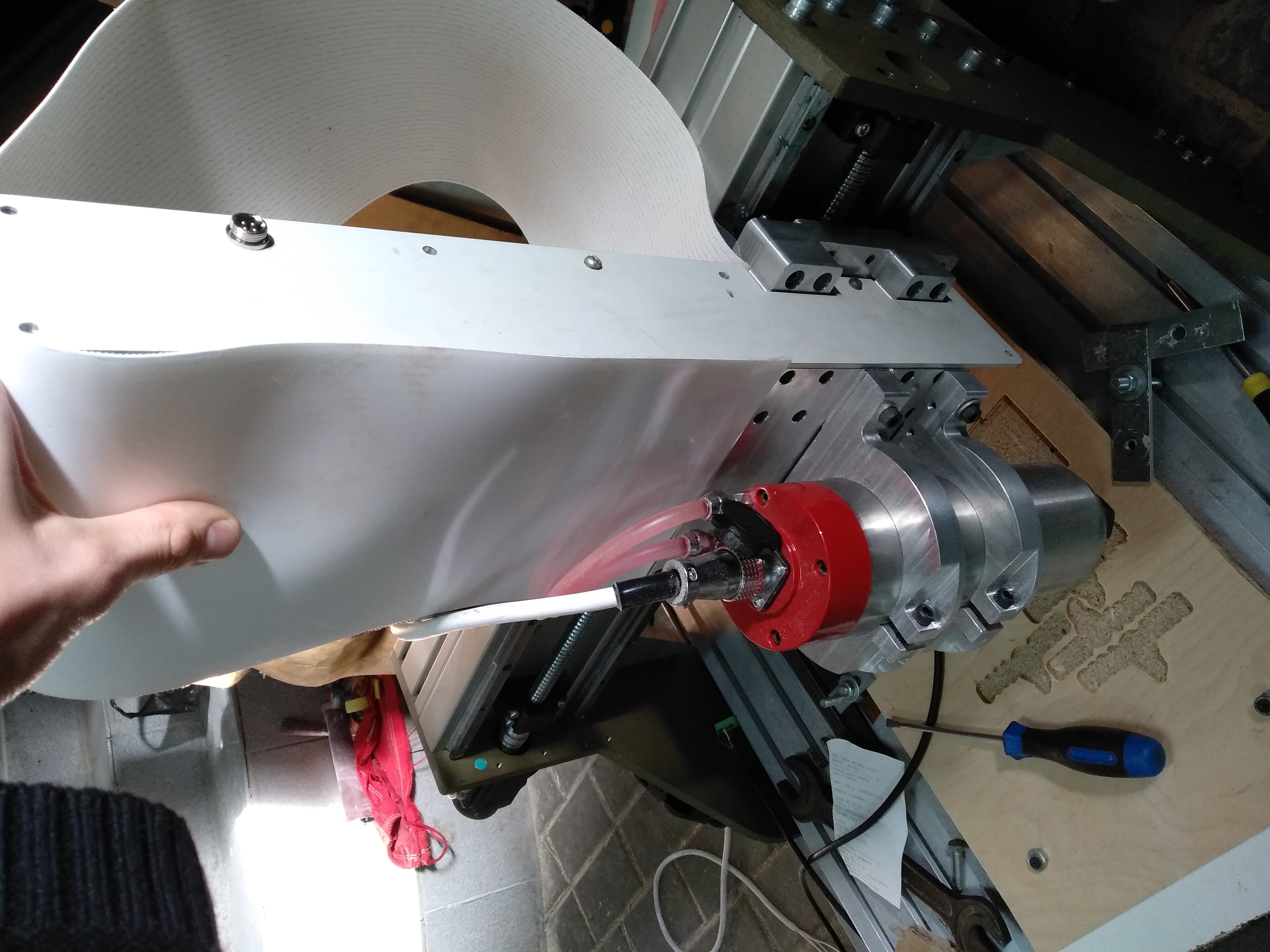

Примерка защиты для Z'ки)
IMG_20180606_181437.jpg (3846 просмотров) <a class='original' href='./download/file.php?id=140993&mode=view' target=_blank>Загрузить оригинал (3.5 МБ)</a>
Re: Станок 600х400х150 мм
Думаю тут все понятно

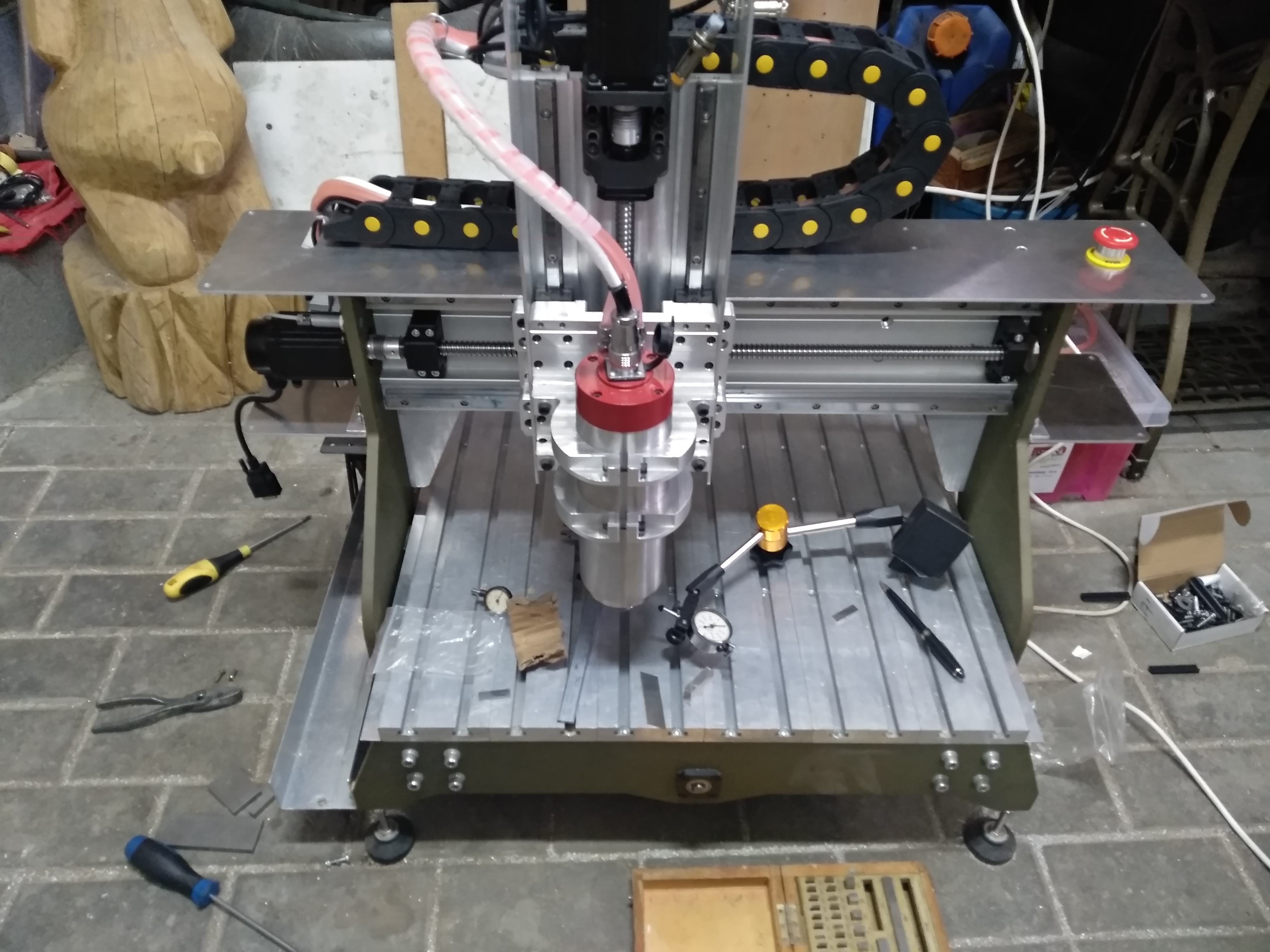

Сказать что я собрал станок - ничего не сказать. Это адский труд. Я не верю своим глазам, я и представить не мог что смогукогда то собрать такое
IMG_20180610_141949_HHT.jpg (3755 просмотров) <a class='original' href='./download/file.php?id=141010&mode=view' target=_blank>Загрузить оригинал (2.56 МБ)</a>

е-стоп одна будет? Просто если портал с краю, а ты в центре, то не очень как по мне удобно
dtw.moscow@gmail.com
На сегодняшний день в планах была только одна кнопка е-стоп. Я планирую так расположить станок и управление, чтобы всегда находиться рядом с кнопкой
На пульте обычно вторая, да хотябы хоткей на клавиатуре обычно спасает... Станок то хоббийный...

MGG
Сообщения: 3403
Репутация: 1010
Сообщение MGG »
Ну у меня вообще эта кнопка не заведена :)) удобно некуда поставить
Я стараюсь не пользоваться ей, чаще всего паузу жму (пробел в Mach3), чтобы координаты не потерять

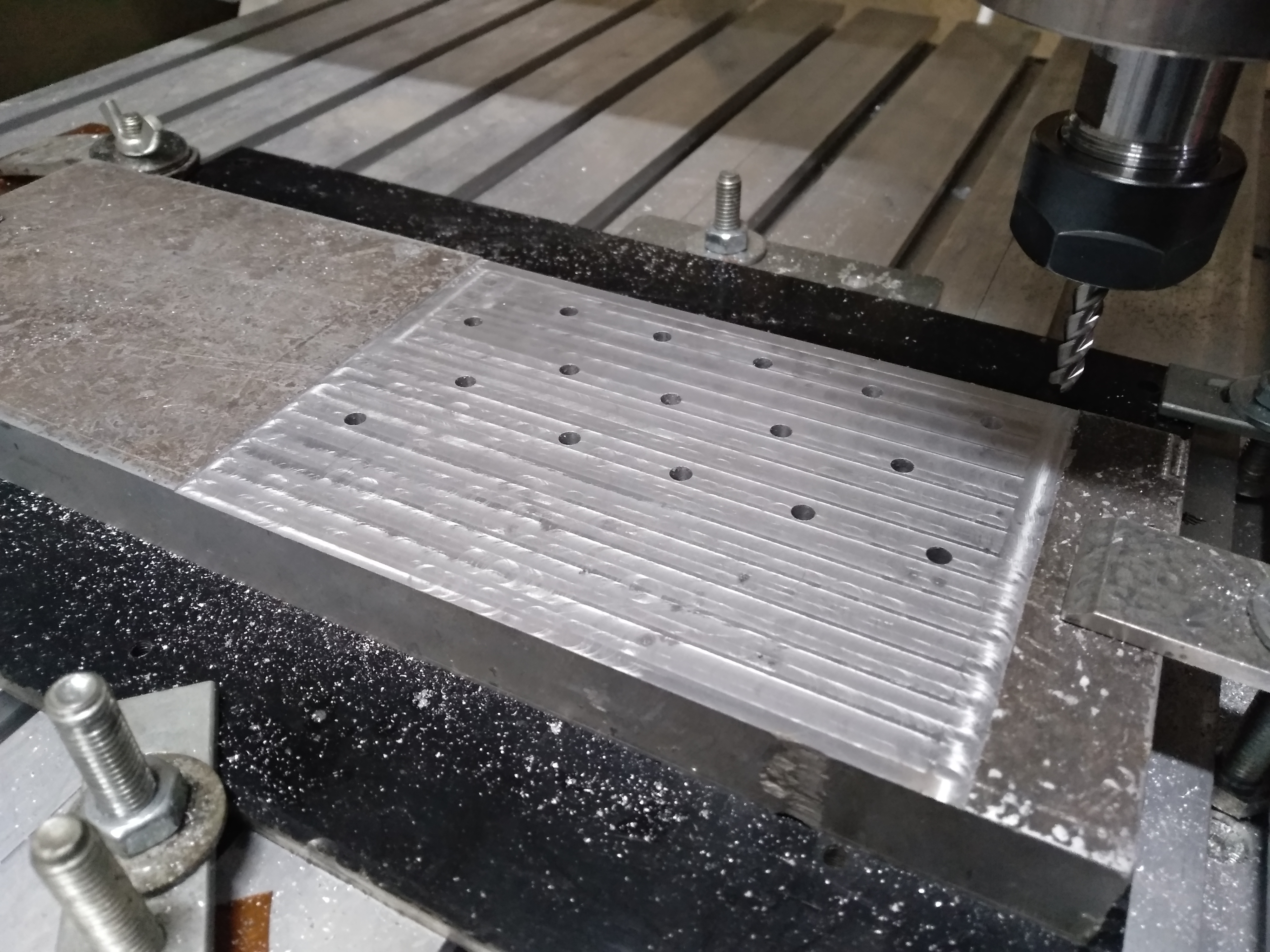

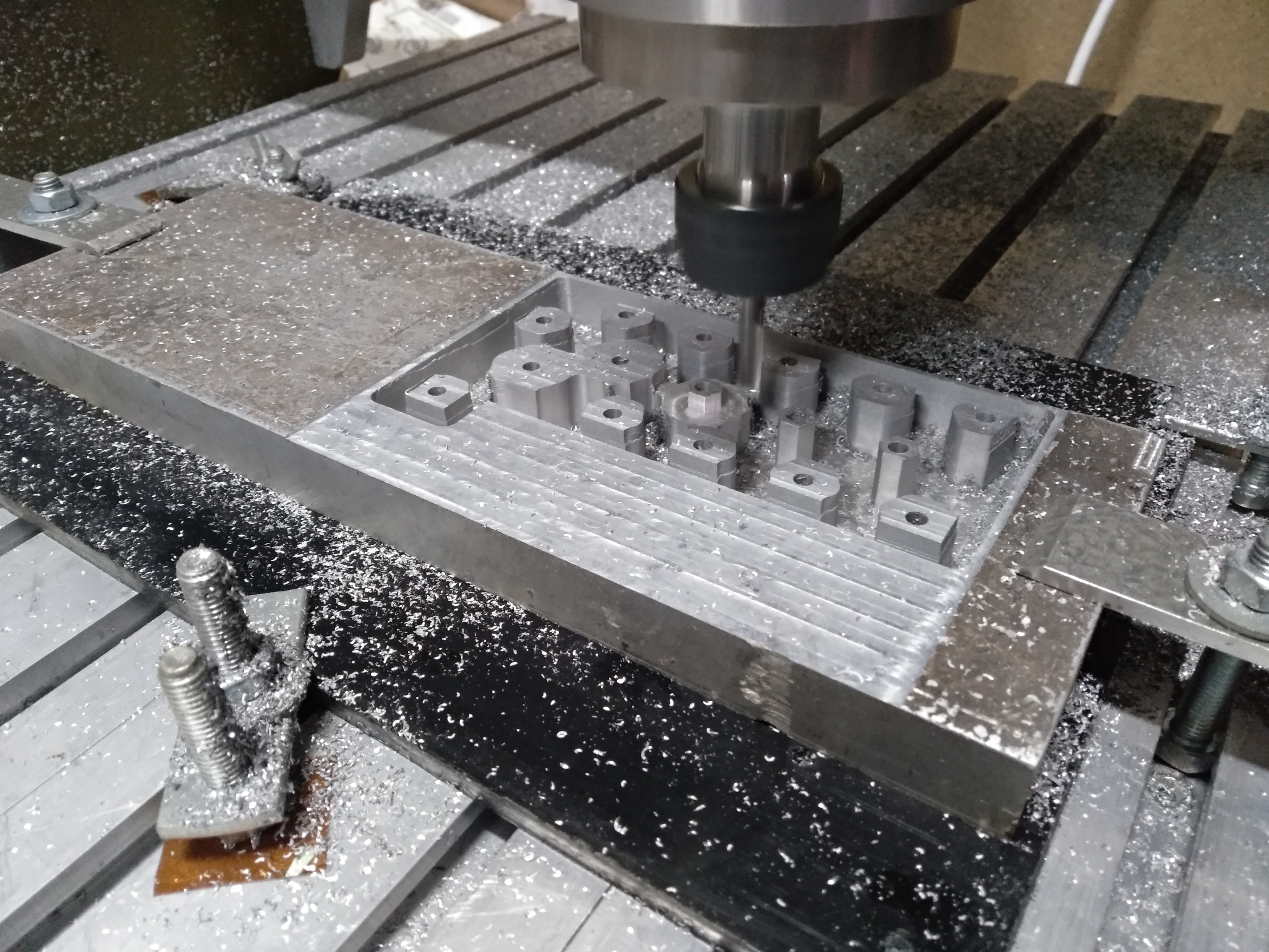

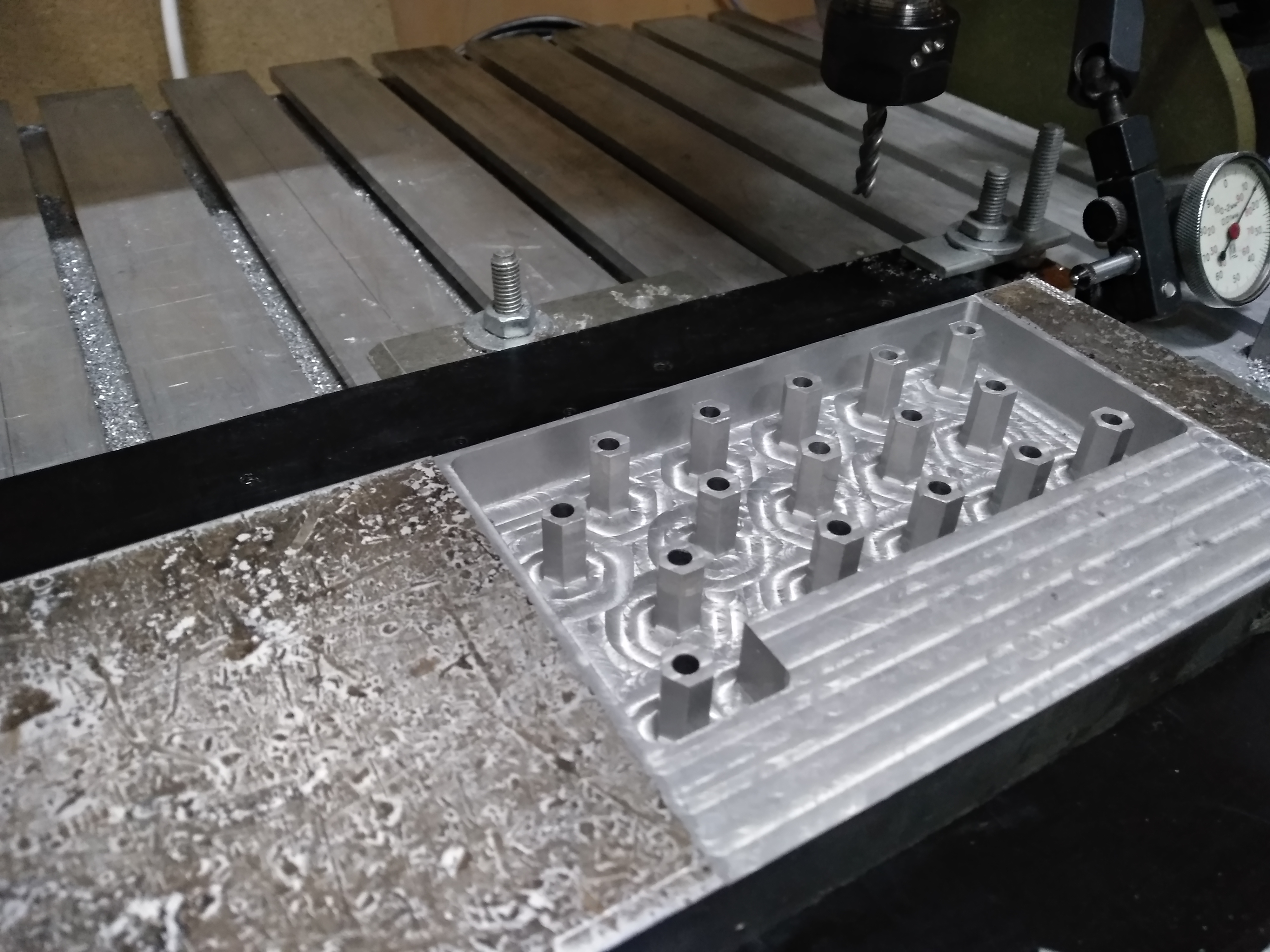

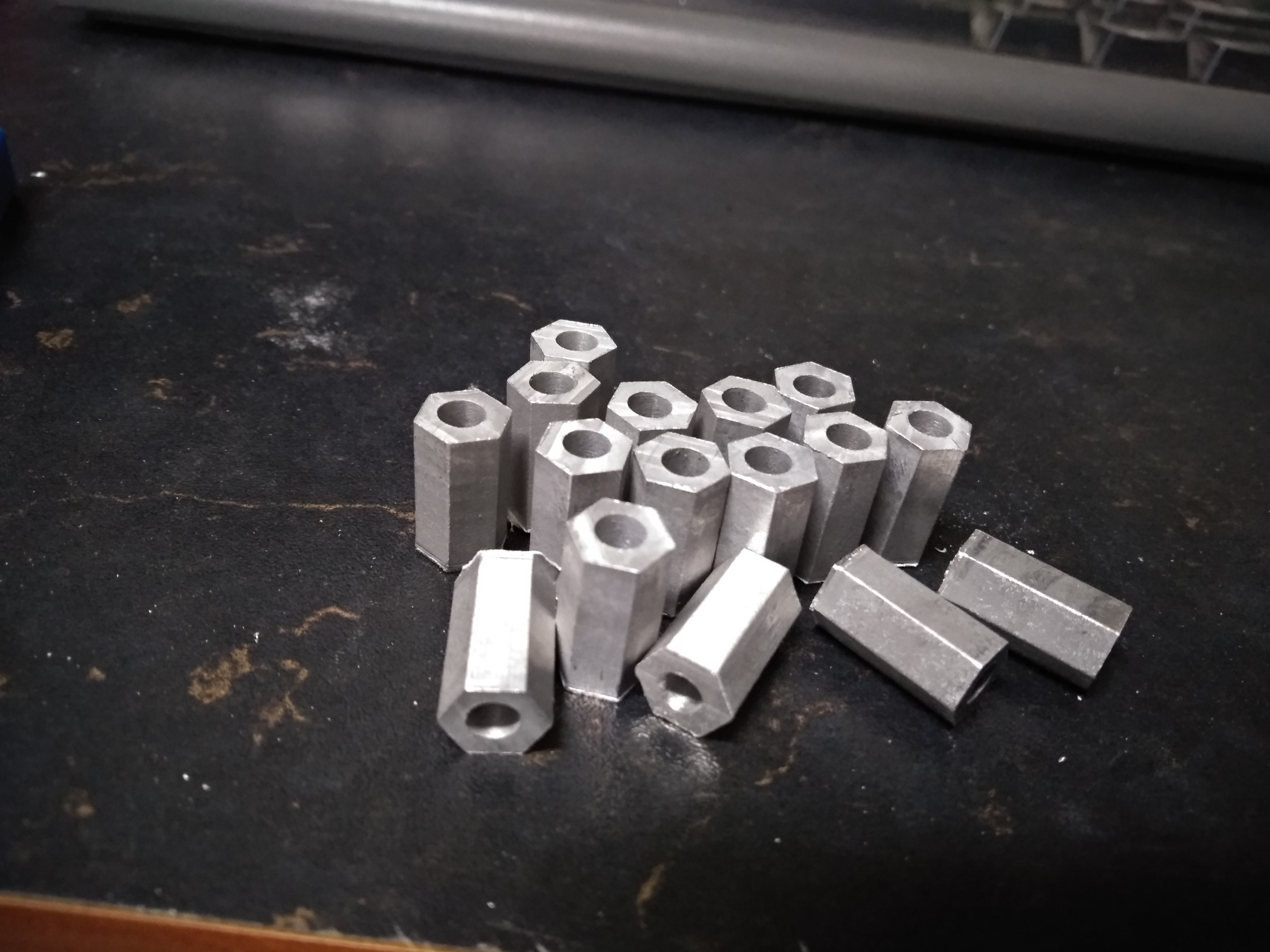

Тренировался сегодня на куске NoName алюминия. А еще так совпало что мне нужны были гайки М5 соединительные, это те гайки что имеют длину 15 мм.
Пробовал съем 0,35 мм, 0,4 мм, 0,5 мм. Разницы заметил лишь в скорости нагревания заготовки. Тем не менее, без примитивной СОЖ не обошелся (вода + жидкое мыло), т.к. налип материал на фрезу и чуть не унес на тот свет новенькую, только пару дней назад полученную с али, фрезу. К сожалению налип материала был болезненным для конечного изделия, сместило на пару десяток заготовку. Из за этого теперь в деталях отверстие немного смещено. :hehehe:
Но так как детали не ответственные, то они пойдут в работу далее по назначению.
Пара-тройка фото
IMG_20180623_142040_HHT.jpg (3400 просмотров) <a class='original' href='./download/file.php?id=141698&mode=view' target=_blank>Загрузить оригинал (3.27 МБ)</a>
IMG_20180623_163003_HHT.jpg (3400 просмотров) <a class='original' href='./download/file.php?id=141699&mode=view' target=_blank>Загрузить оригинал (4.16 МБ)</a>
IMG_20180623_175253_HHT.jpg (3400 просмотров) <a class='original' href='./download/file.php?id=141700&mode=view' target=_blank>Загрузить оригинал (2.53 МБ)</a>
IMG_20180623_194528_HHT.jpg (3400 просмотров) <a class='original' href='./download/file.php?id=141702&mode=view' target=_blank>Загрузить оригинал (2.75 МБ)</a>

Сообщения: 2098
Сколько материала в стружку перевел...
Материал неизвестный, весь в пОрах и задирах. Такой на детали не применишь, а на "поиздеваться" и отработать режимы - самое то

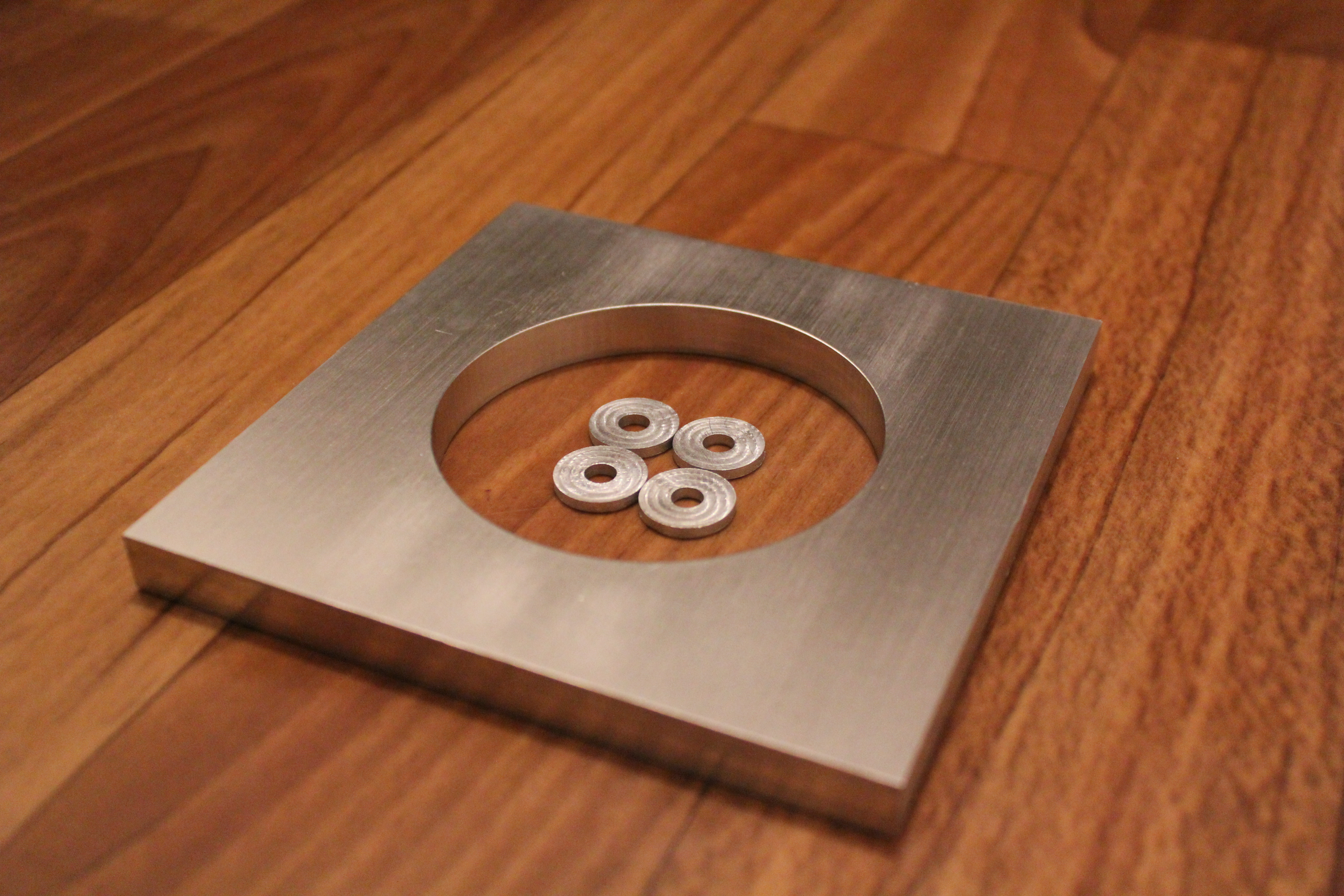

Опять баловством занялся ;)
IMG_5954.JPG (3210 просмотров) <a class='original' href='./download/file.php?id=141816&mode=view' target=_blank>Загрузить оригинал (7.11 МБ)</a>
sima8520 писал(а):Опять баловством занялся
дорвался... :)
Потом пройдет, будет "ойвлом, пойду в метизный сгоняю" )))
Там не початый край по необходимой оснастке, которую можно сделать самому и которая нужна в работе
