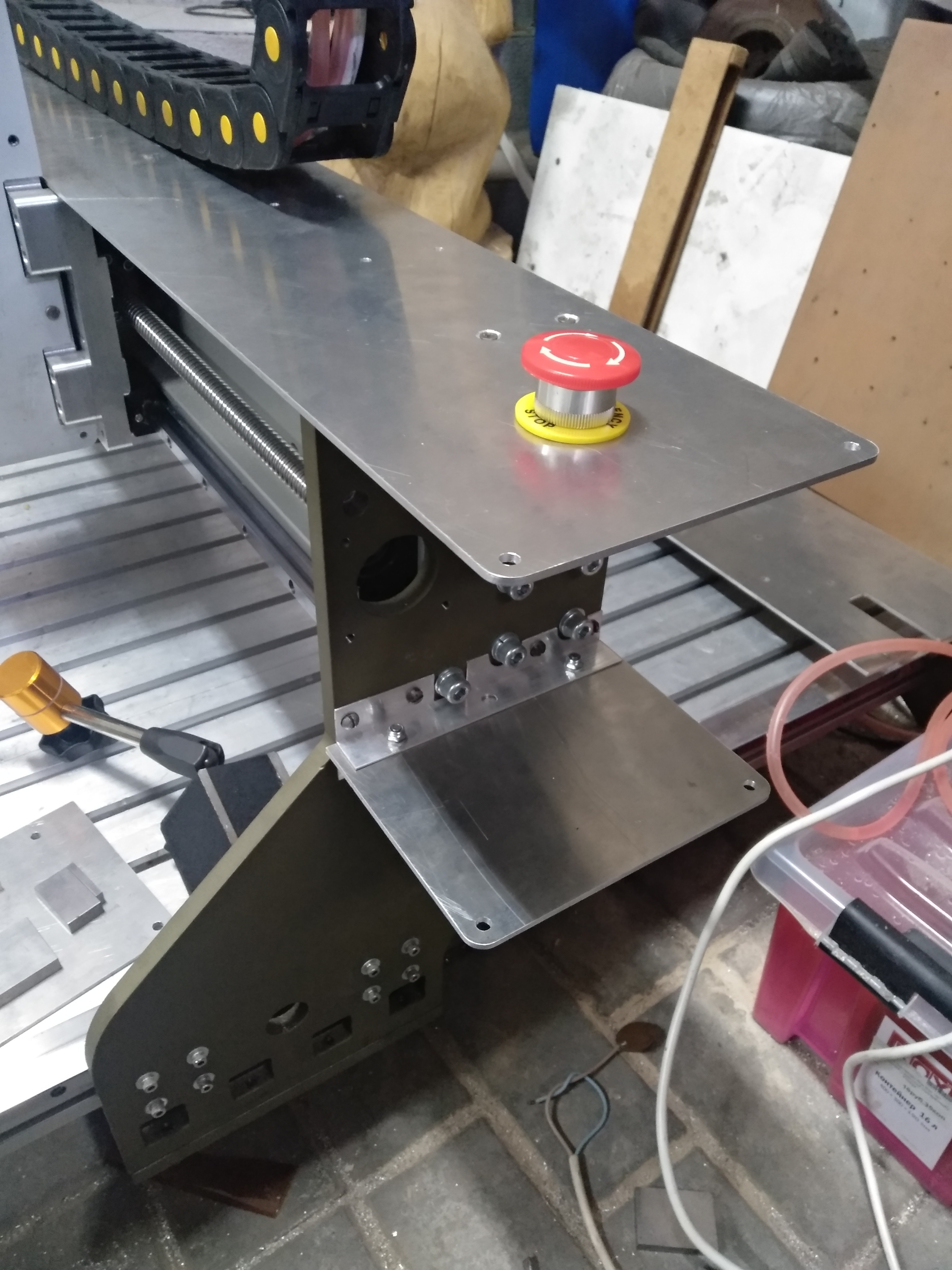

Примерка защиты для Z'ки)

е-стоп одна будет? Просто если портал с краю, а ты в центре, то не очень как по мне удобно
dtw.moscow@gmail.com
Сообщения: 4510
Re: Станок 600х400х150 мм
На сегодняшний день в планах была только одна кнопка е-стоп. Я планирую так расположить станок и управление, чтобы всегда находиться рядом с кнопкой
Сообщения: 3653
На пульте обычно вторая, да хотябы хоткей на клавиатуре обычно спасает... Станок то хоббийный...

Ну у меня вообще эта кнопка не заведена :)) удобно некуда поставить
Сообщения: 4510
Я стараюсь не пользоваться ей, чаще всего паузу жму (пробел в Mach3), чтобы координаты не потерять

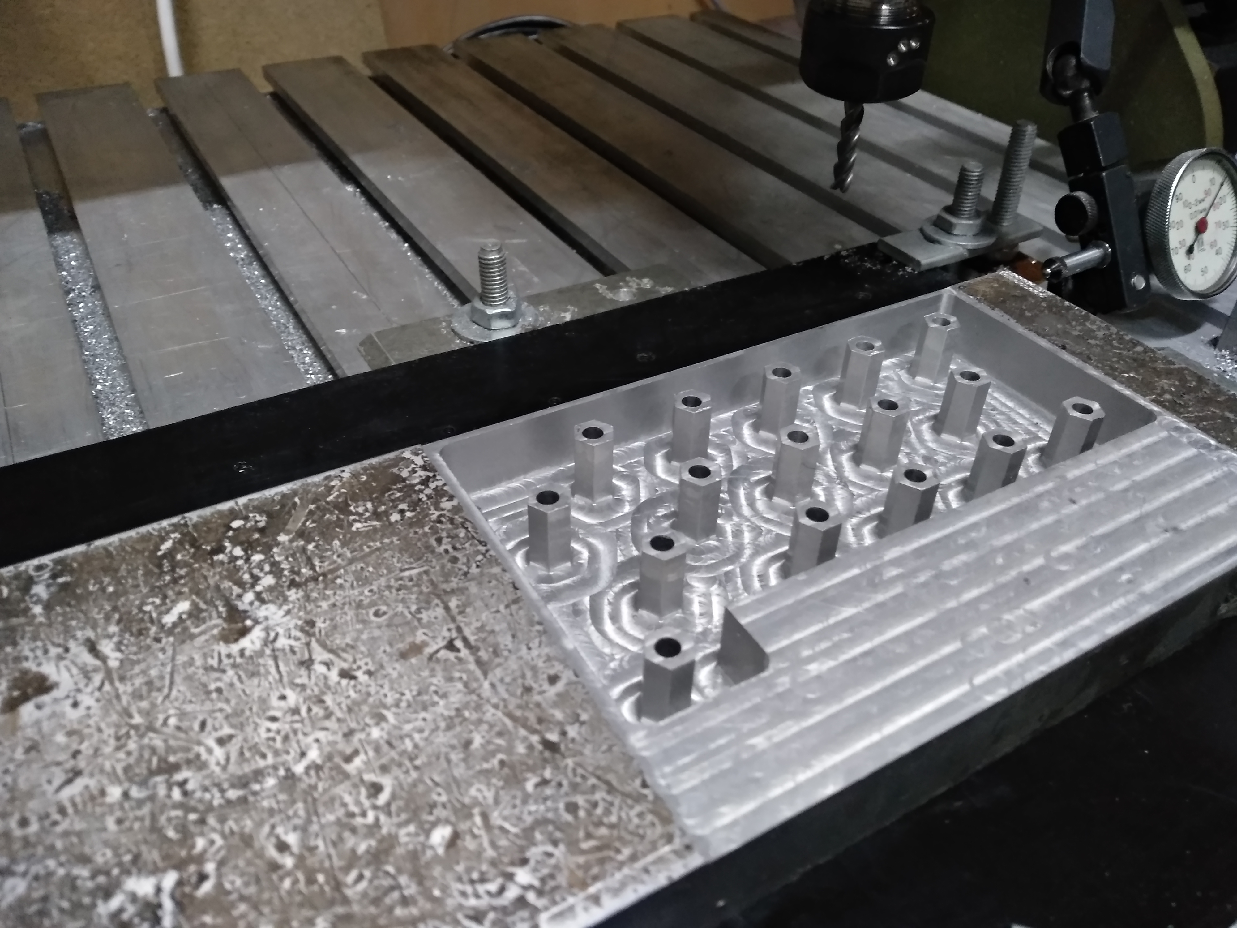

Тренировался сегодня на куске NoName алюминия. А еще так совпало что мне нужны были гайки М5 соединительные, это те гайки что имеют длину 15 мм.
Пробовал съем 0,35 мм, 0,4 мм, 0,5 мм. Разницы заметил лишь в скорости нагревания заготовки. Тем не менее, без примитивной СОЖ не обошелся (вода + жидкое мыло), т.к. налип материал на фрезу и чуть не унес на тот свет новенькую, только пару дней назад полученную с али, фрезу. К сожалению налип материала был болезненным для конечного изделия, сместило на пару десяток заготовку. Из за этого теперь в деталях отверстие немного смещено. :hehehe:
Но так как детали не ответственные, то они пойдут в работу далее по назначению.
Пара-тройка фото

Может кто то хочет посмотреть видяшку?
https://youtu.be/nBdW1faXNZs
Сообщения: 2477
Сколько материала в стружку перевел...
Сообщения: 4510
Материал неизвестный, весь в пОрах и задирах. Такой на детали не применишь, а на "поиздеваться" и отработать режимы - самое то

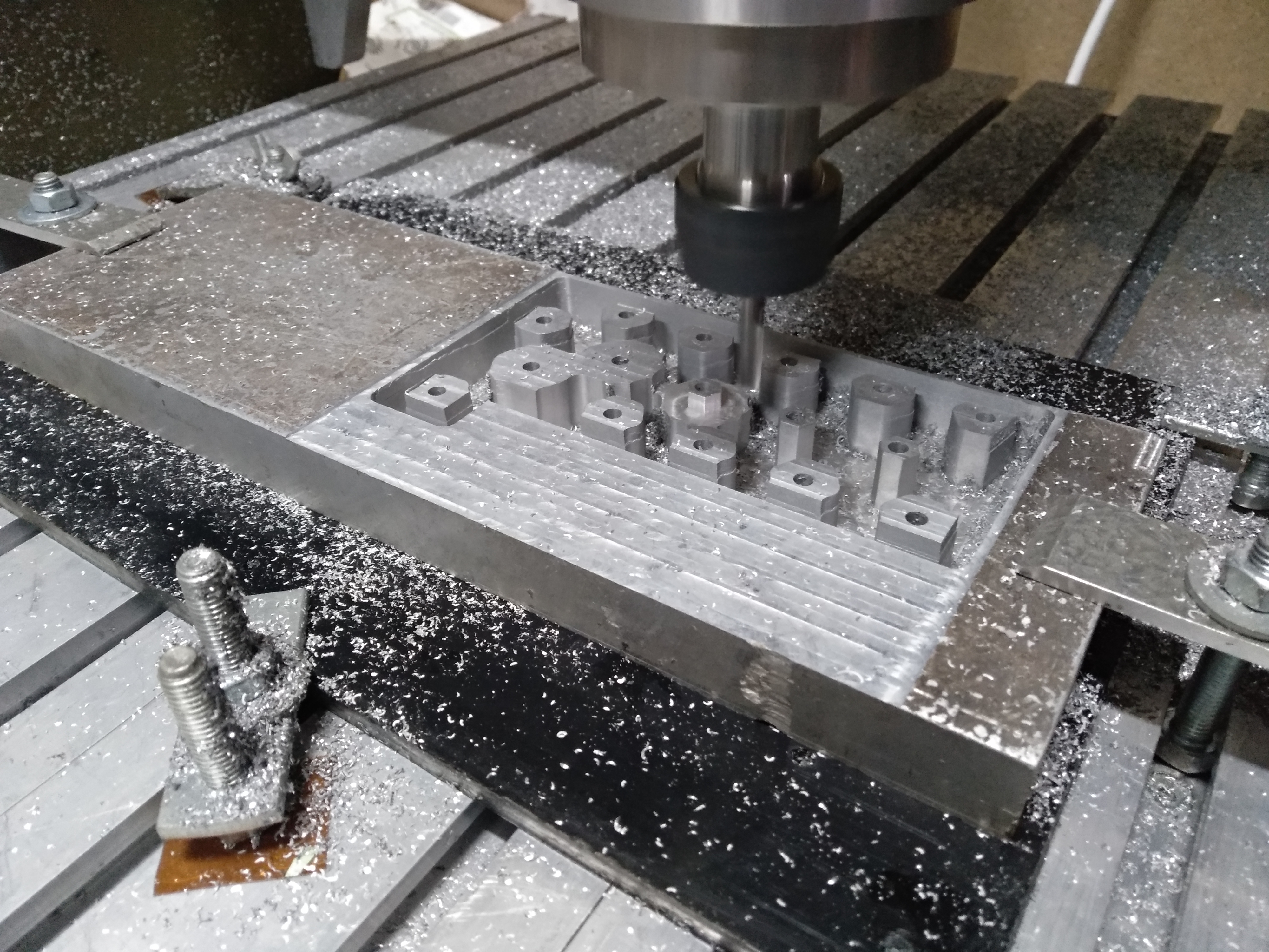

Сообщения: 4510
Опять баловством занялся ;)

Когда делать нечего ... делаем прижимы :-))

Сообщения: 8408
Там не початый край по необходимой оснастке, которую можно сделать самому и которая нужна в работе
