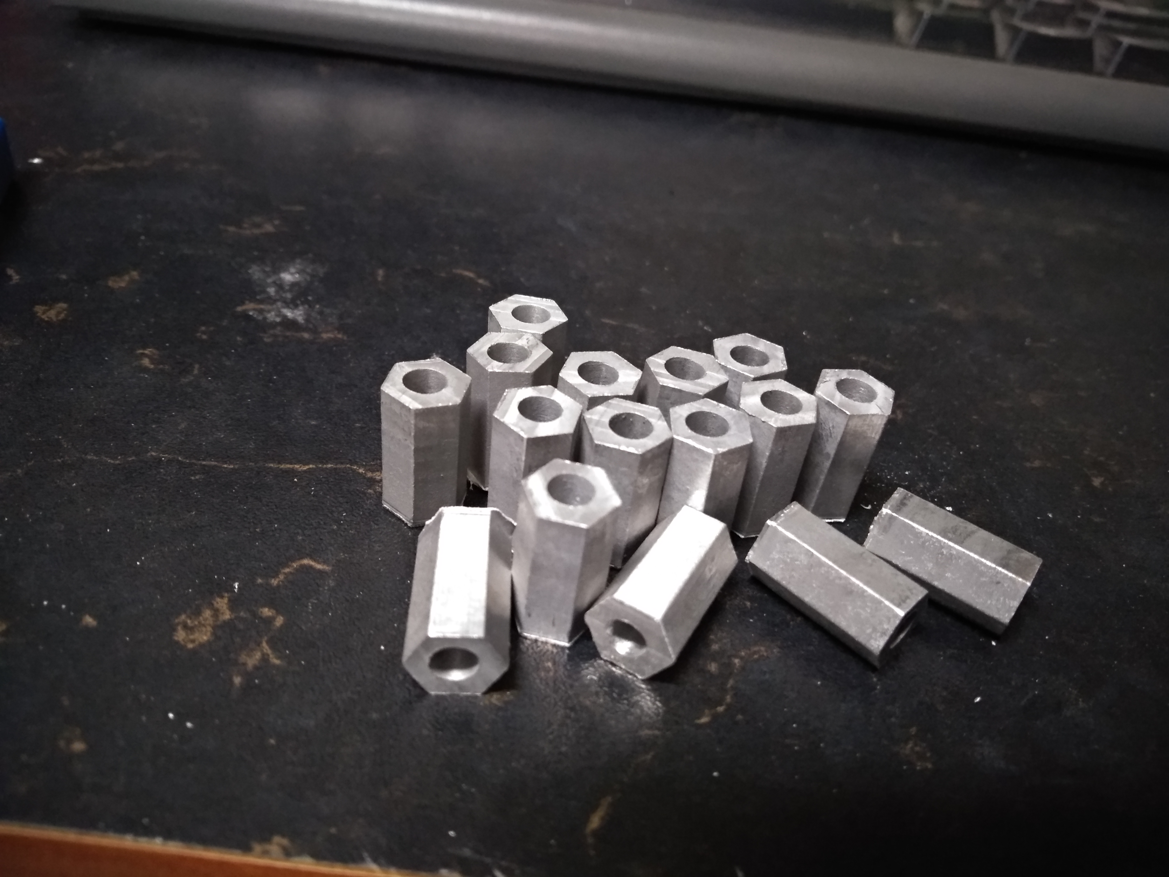

Тренировался сегодня на куске NoName алюминия. А еще так совпало что мне нужны были гайки М5 соединительные, это те гайки что имеют длину 15 мм.
Пробовал съем 0,35 мм, 0,4 мм, 0,5 мм. Разницы заметил лишь в скорости нагревания заготовки. Тем не менее, без примитивной СОЖ не обошелся (вода + жидкое мыло), т.к. налип материал на фрезу и чуть не унес на тот свет новенькую, только пару дней назад полученную с али, фрезу. К сожалению налип материала был болезненным для конечного изделия, сместило на пару десяток заготовку. Из за этого теперь в деталях отверстие немного смещено. :hehehe:
Но так как детали не ответственные, то они пойдут в работу далее по назначению.
Пара-тройка фото

Сколько материала в стружку перевел...
Re: Станок 600х400х150 мм
Материал неизвестный, весь в пОрах и задирах. Такой на детали не применишь, а на "поиздеваться" и отработать режимы - самое то
