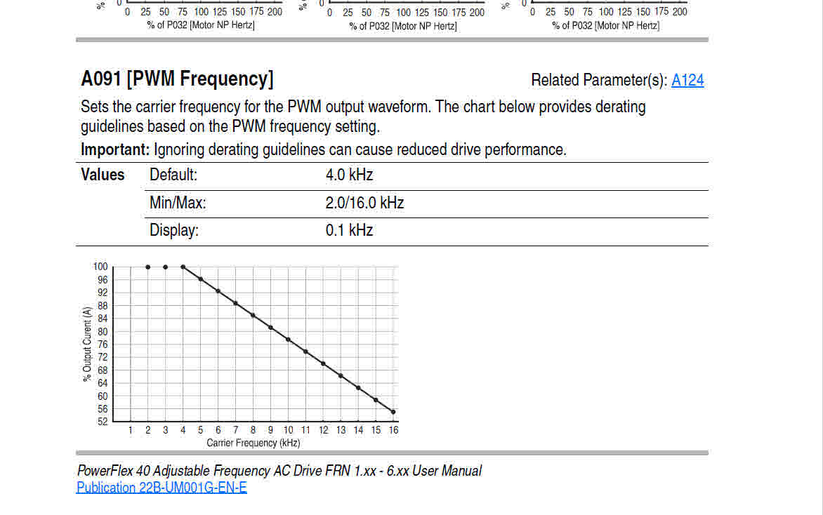

molchec писал(а): Ну шум тот имеется не частоты ШИМ и как уже было отмечено на выбеге он также есть.
При увеличении частоты ШИМ уменьшаются пульсации тока, то увеличивается величина "ступеньки" синусоийды т.е. если при частоте ШИМ например 10кГц было 200 ступенек и каждая по 1,5В, то при 20кГц их может стать 100 и каждая по 3В. Это если совсем примитивный МК стоит в ПЧ.
В векторном режиме ПЧ стремиться поддержать скорость т.к. контур управления замкнут и если настройки неверные, то могут быть значительные колебания заполнения ШИМ и скорости ротора. При скалярном же управлении контур разомкнут, ПЧ тупо выставляет напряжение/частоту и какая там по факту частота (скорость) ему пофиг.
AB40.jpg (11790 просмотров) <a class='original' href='./download/file.php?id=163900&mode=view' target=_blank>Загрузить оригинал (64.3 КБ)</a>
А можете пояснить , почему в мануале указано, что с повышением частоты ШИМ (с 4кГц базовых до 16 кГц максимальных) падает нагрузочная способость частотника? Не понятна физика процесса.

Выше частота = больше потери, меньше энергии доходит до двигателя.

На транзисторах, работающих в ключевом режиме наибольшее тепловыделение происходит во время процесса переключения. Если Вы коммутируете 300 вольт 10 А, то в момент переключения тепловая мощность составляет 3 киловатта. Чем больше переключений, тем больше потери.
Должно быть у других людей слишком длинная жизнь, если они могут себе позволить фрезеровать на скорости меньше 10 м/мин...

Т.е. рабочий ток ограничен неспособностью силовых ключей рассеять большую мощность при повышенной частоте. Спасибо.

Lunatic писал(а):Т.е. рабочий ток ограничен неспособностью силовых ключей рассеять большую мощность при повышенной частоте. Спасибо
В целом верно . В даташитах на IGBT транзисторы даже график часто бывает зависимость максимального тока от частоты. Ну и на IGBT модули тоже.

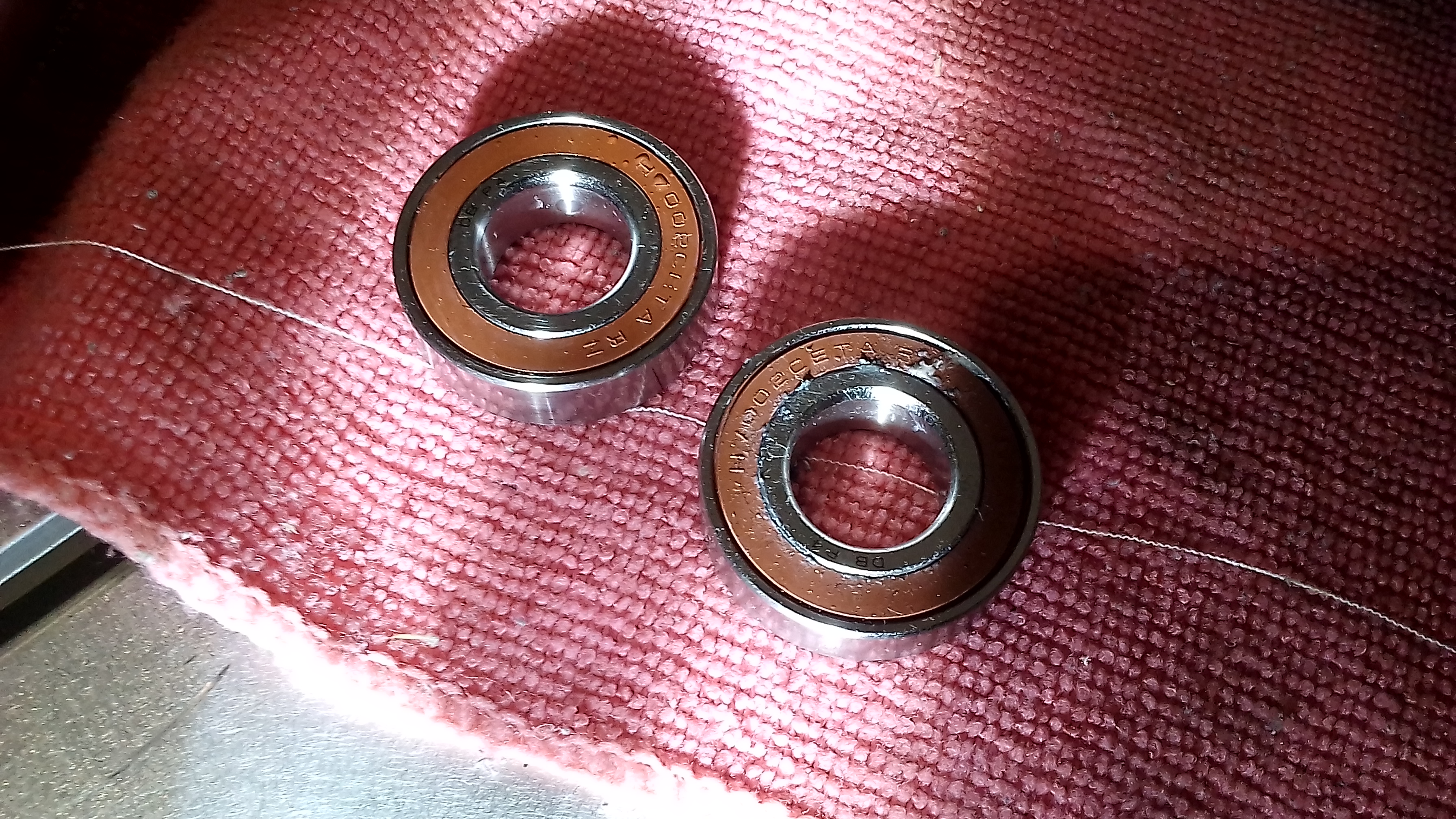

Решил таки разобрать шпиндель и заменить подшипники. Напомню периодически появляется острый звук (видео на страницей ранее).
Шпиндель 2.2Квт от Славы, куплен в декабре 2018, запущен в апреле 2019.
Разборка несложная, увлекся и не зафоткал. Последовательность примерно такая:
Откручиваем первую передюню гайку (правая резьба) и снимаем первую переднюю крышку .
Откручиваем заднюю крышку и гайку (левая резьба)
Далее необходимо вытащить ротор вперед из корпуса одновременно выпресовав его из задних подшипников, правильнее конечно это сделать прессом, но за неимением легким постукиванием извлек ротор
Теперь нужно открутить еще одну переднюю гайку и снять еще одну крышку, чтобы стянуть передние подшипники. Их уже без проблем можно снять съемником.
Качество деталей разочаровало, опять ржавчина в этот раз на заднем торце ротора и даже на самом роторе пятнами. Также на роторе обнаружились коцки.
Вскрыл подшипники. Передний ближний к ротору смазка имеет слегка желтый оттенок, в остальном в передних подшипниках визуально ничего не заметил.
У задних подшипников, тот который самый дальний не оказалось смазки на шариках совсем. Пара мелких комочков на крышке и все.
Подшипники установлены просто друг к другу без колец. Сзади кольцо с пружинами
Новые подшипники от Славы понравились внешне, чем те что в шпинделе стояли. Более четка маркировка, а не полустерная. Сами крышки одноцветные темно серые очень плотно вставляются. Сепараторы у 7005 не текстолит какой-то пластик и сама форма сепаратора немного другая. И там и там фирма HXB.
Родную смазку в подшипниках вымыл и забил SKF LGLT 2.
Обкатывал два дня около 10 часов. Высокого тока не было, нагрев шпинделя чуть выше обычного. Обкатку начинал с 50Гц при этом ток по показаниям ПЧ 30мА, при 100Гц около 180мА.
За все время обкатки ток существенно не снижался 10-20мА максимум.
При оборотах 3000-6000 нагрев чуть выше, чем 10000-15000. Не знаю почему.
Выше 18000 обороты пока не поднимал т.к. в моих задач выше и не нужно.
Для теста после 2 дней обкатки фрезернул деталь из тонкого 0,6мм алюминия. Качество реза хорошее, как и было до разборки.
Буду продолжать обкатывать дальше и по маленьку нагружать.
Из подозрительных звуков - периодические негромкие хорохи в районе задних подшипников, если близко слушать.
В планах проверить биение.

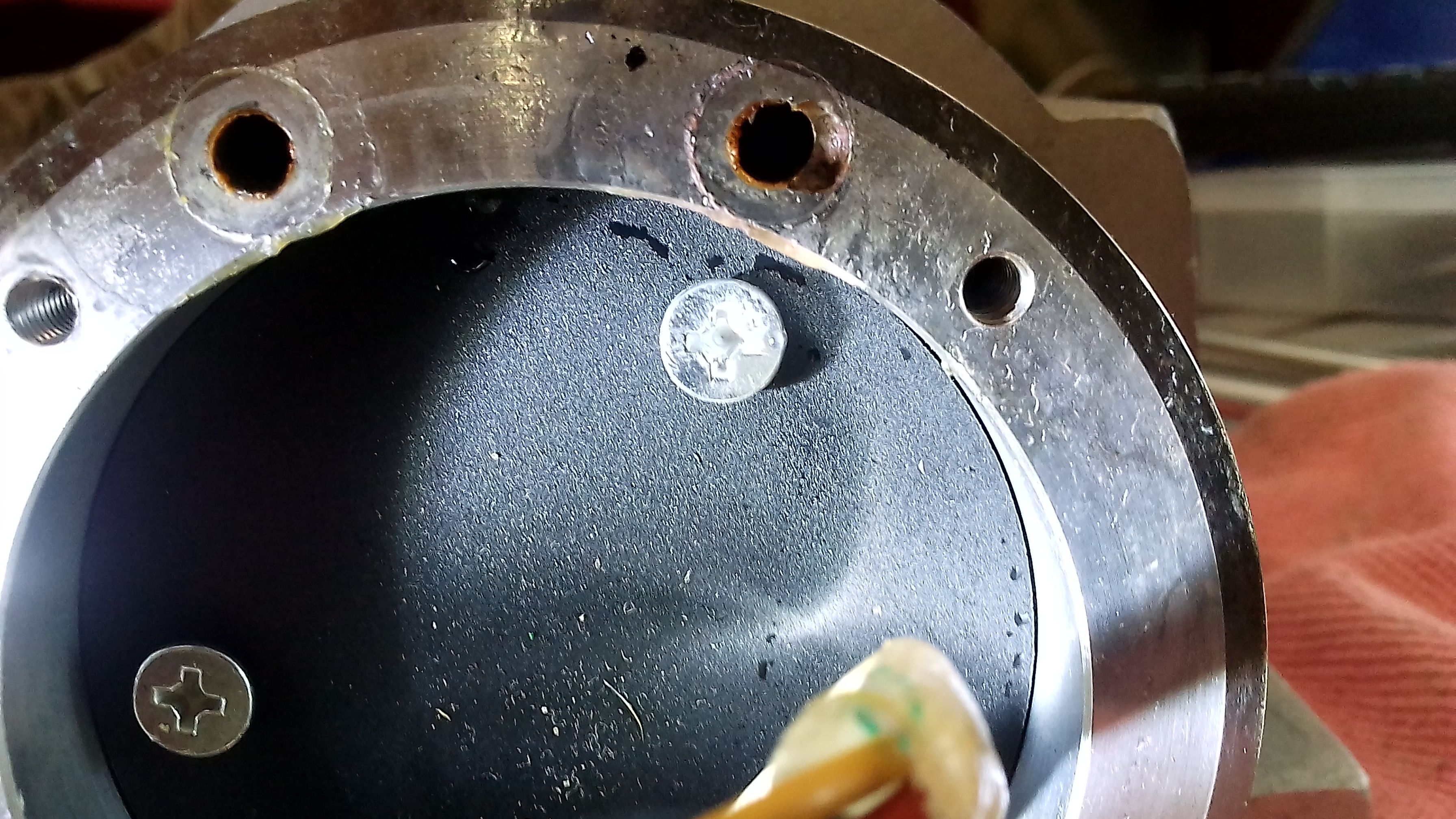

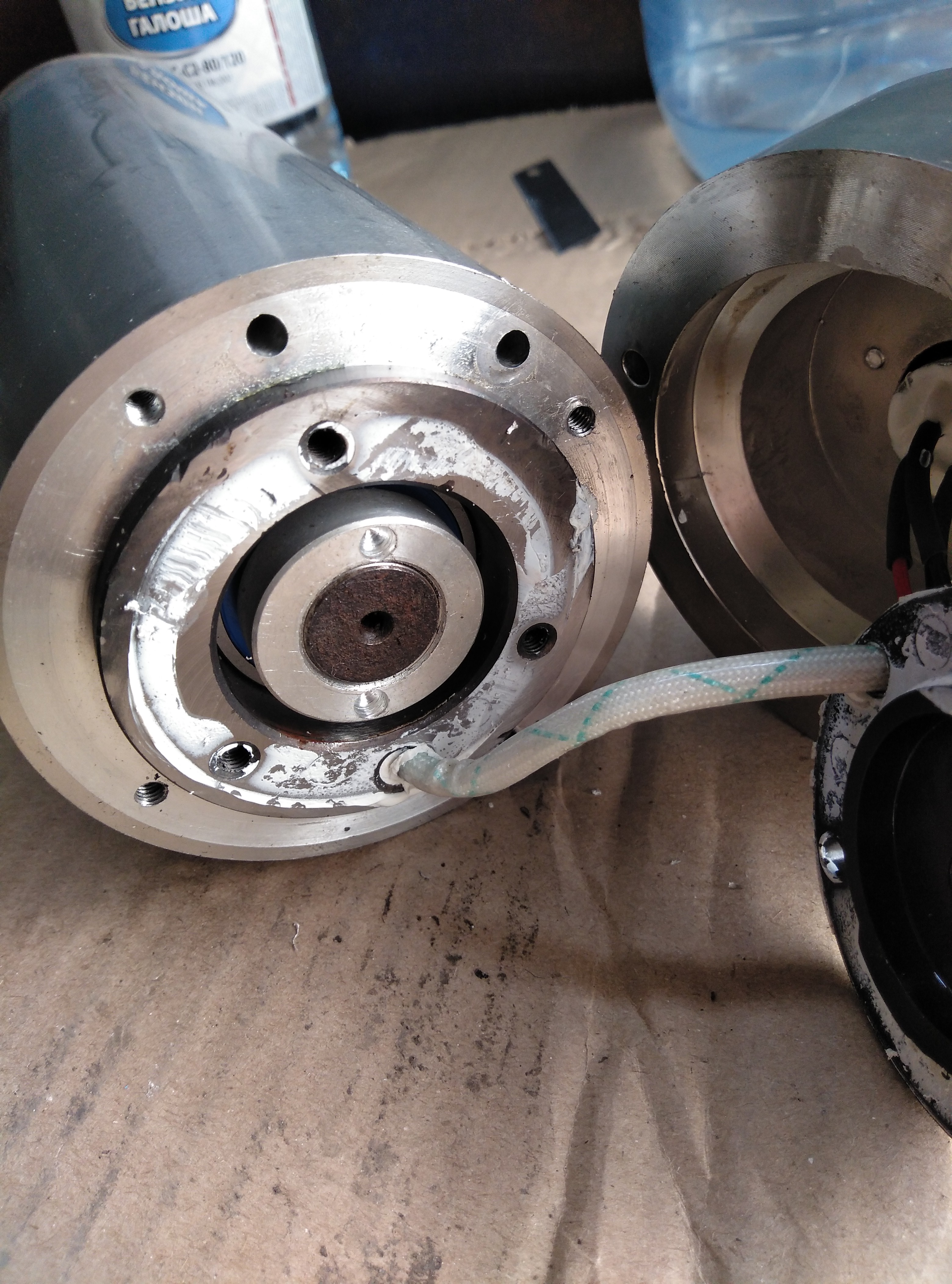

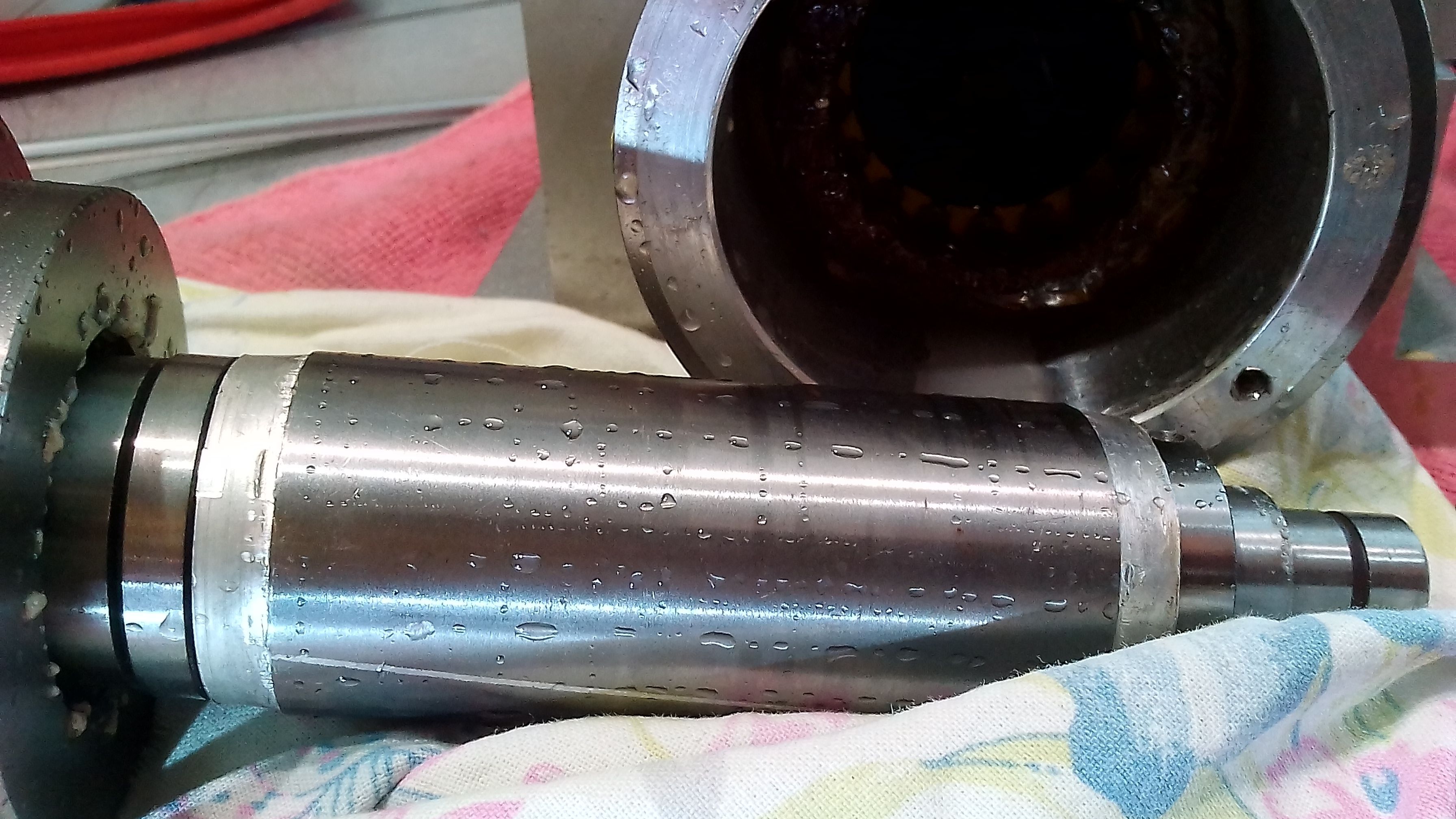

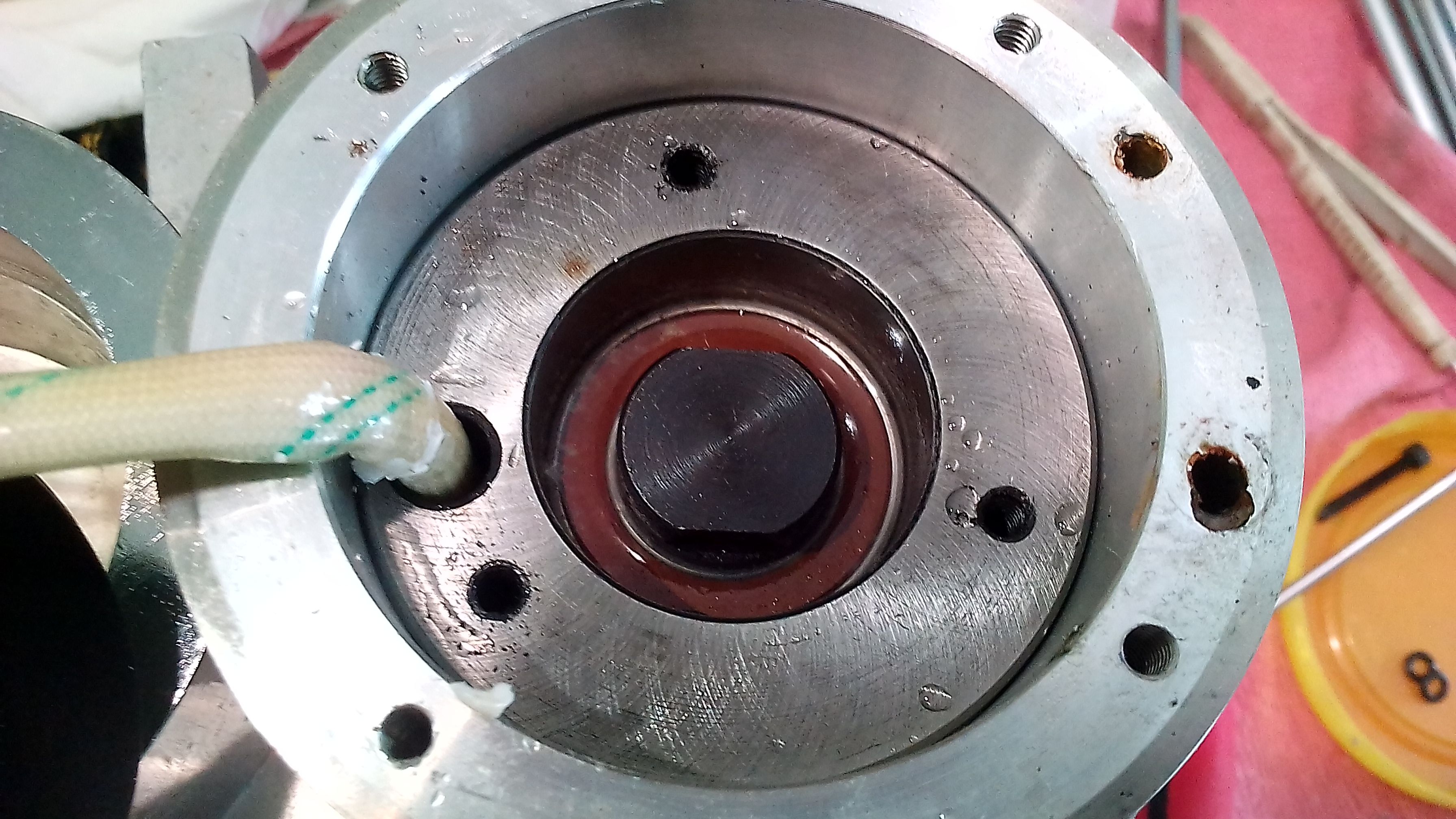

Шпиндель "капает" :hehehe:
Причина - каверна в алюминии под прокладкой. Глубина около 2хмм. Есть вопросы:
- как лучше поступить: сточить на токарнике или "запаять" - с флюсом по алюминию залить припой и в ручную излишек убрать
- причина каверны - дефект при сборке/изготовлении или результат воды в систем или оба фактора?
- резиновые уплотнители, можно ли их купить в обычных сантех. макретах и какое у низ правильное наименование?
IMG_20191109_133908.jpg (8559 просмотров) <a class='original' href='./download/file.php?id=171708&mode=view' target=_blank>Загрузить оригинал (1 МБ)</a>
IMG_20191109_135217.jpg (8559 просмотров) <a class='original' href='./download/file.php?id=171709&mode=view' target=_blank>Загрузить оригинал (849.31 КБ)</a>
IMG_20191109_140034.jpg (8559 просмотров) <a class='original' href='./download/file.php?id=171710&mode=view' target=_blank>Загрузить оригинал (672.79 КБ)</a>
IMG_20191109_140627.jpg (8559 просмотров) <a class='original' href='./download/file.php?id=171711&mode=view' target=_blank>Загрузить оригинал (790.47 КБ)</a>
IMG_20191109_140636.jpg (8559 просмотров) <a class='original' href='./download/file.php?id=171712&mode=view' target=_blank>Загрузить оригинал (556 КБ)</a>
IMG_20191109_141132.jpg (8559 просмотров) <a class='original' href='./download/file.php?id=171713&mode=view' target=_blank>Загрузить оригинал (3.29 МБ)</a>
Предистория:
Приобрёл б.у. не эксплуатировался с год, вода стояла в закрытой системе. Появилась ржа, но циркуляция присутствует. По приходу - промыл его в 4х литрах кока-колы, вышло много шлака.. Сначала 2 литра целый день, потом проточная вода минут 30. на следующий день опять кола и опять вода. В процессе промывки шпиндель находился горизонтально, протечек не наблюдалось. После промывки отложил его... Сегодня повесил на станок, включил "на прогрев" и пошёл ставить чай.. минут через 15 пришёл - под шпинделем лужа.. Обесточил железяку, осмотрел шпиндель - капает с низу.. Верх сухой, течи нет. Верх шпинделя холодный, низ - градусов 40-45 примерно.. : После разбора, следов более раннего подтекания не обнаружил - была бы ржа.. По фату - всё внутри чисто. Обмотки остались целые, как и ПЧ.. :beer_blow:

Нарежь резьбу, завинти винт,залей эпоксидку(поксипол) в каверну. Засохло - вывинти винт, выровняй плоскость, собери с герметиком.

iMaks-RS писал(а):- как лучше поступить: сточить на токарнике или "запаять" - с флюсом по алюминию залить припой и в ручную излишек убрать
Замазать автогерметиком для прокладок, потом подрезать его и не париться) ну или эпоксидка, потом подшлифовать

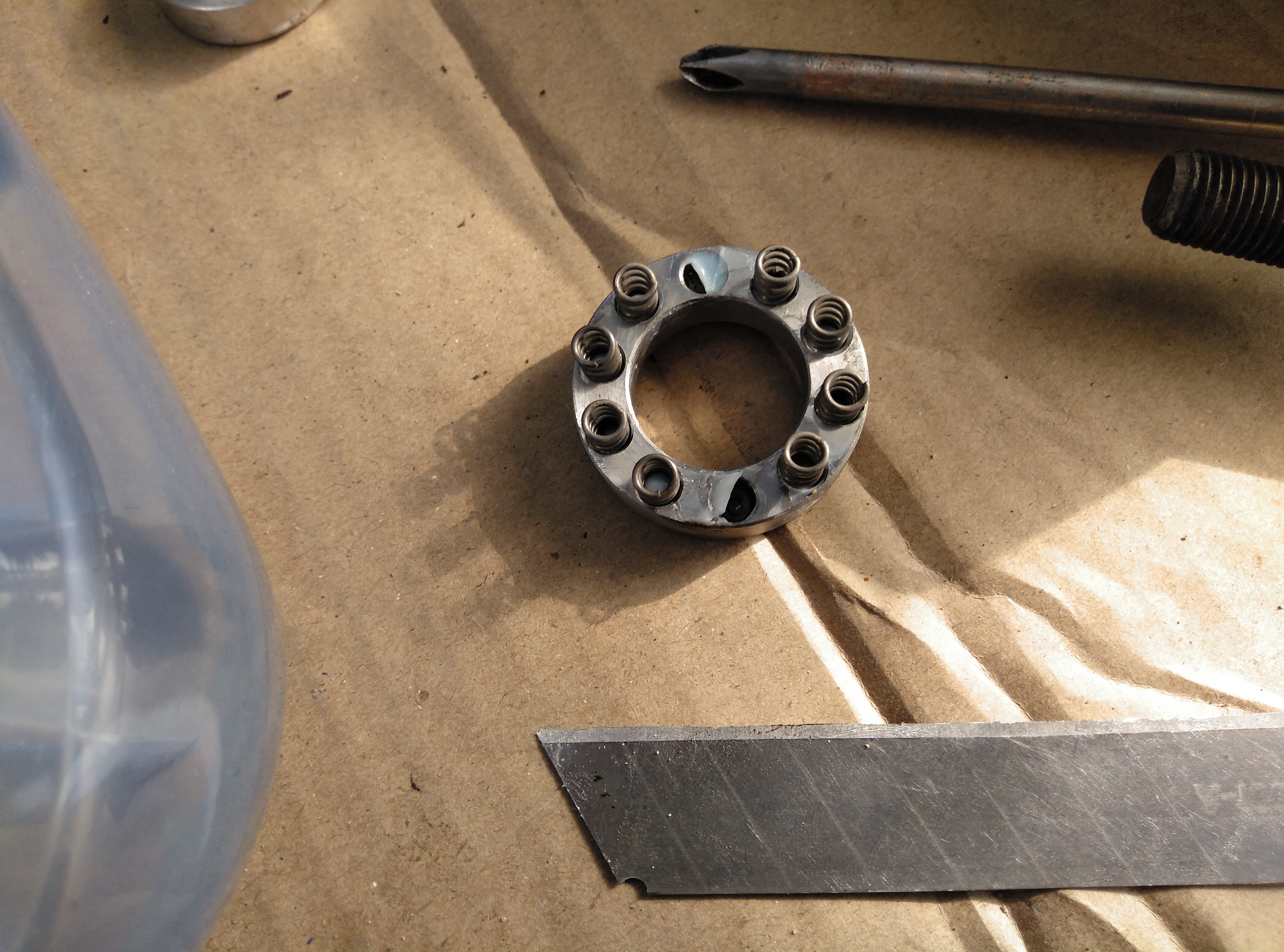

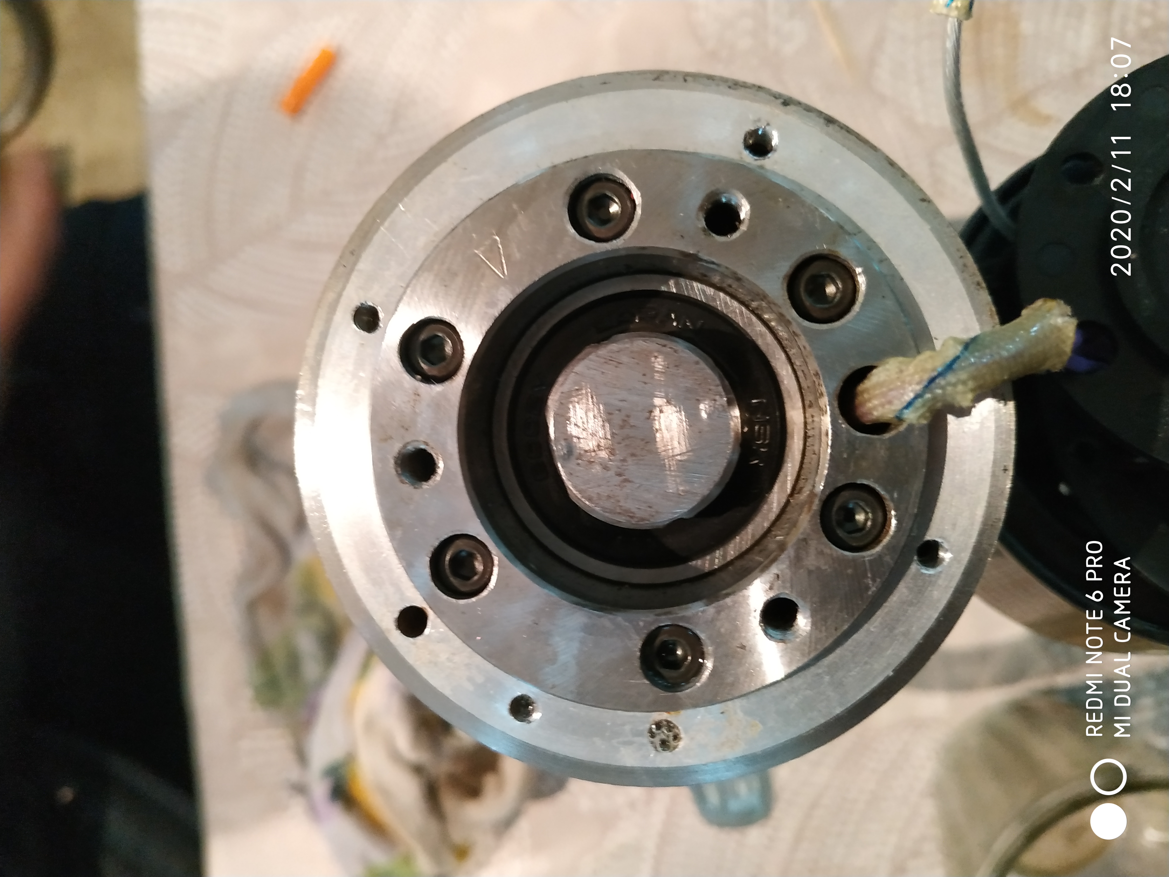

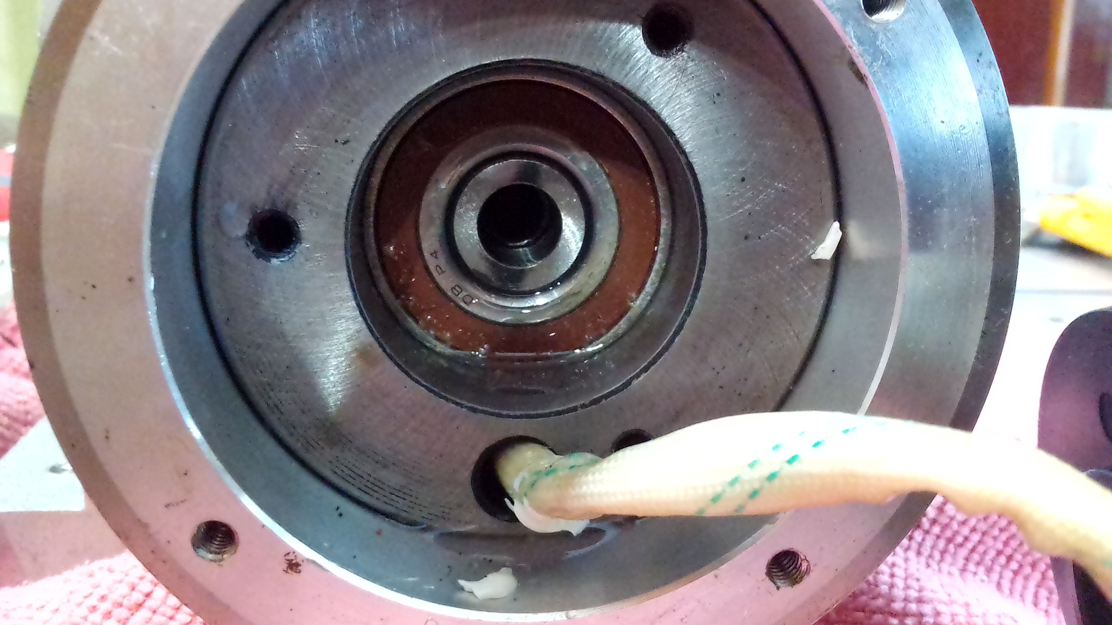

Снял крышку от шпинделя, отверстия для СОЖ такие маленькие. Это нормально так?
Шпиндель 0.8kW. Попробовал залить в отверстие жидкость - зашло кубиков 10 шприца, что-то совсем мало, нет?
Снимал крышку т.к при включенном насосе не так чтобы и фонтанировало из выходной трубки.
ЗЫ
Вообщем залили в отверстие обычный санокс из хозмага, подождали минут 10, слили, подключили - не пошло!
Попеременно подавали подачу то в одну, то во вторую дырку...раз, два...на третий шпиндель поплевался и потекла водичка )
Завтра будем мыть колой )
IMG_20200211_180730.jpg (7867 просмотров) <a class='original' href='./download/file.php?id=176584&mode=view' target=_blank>Загрузить оригинал (3.04 МБ)</a>
Re: Ремонт китайских шпинделей
RizONE писал(а):Это нормально так?
Там несколько мелких каналов.

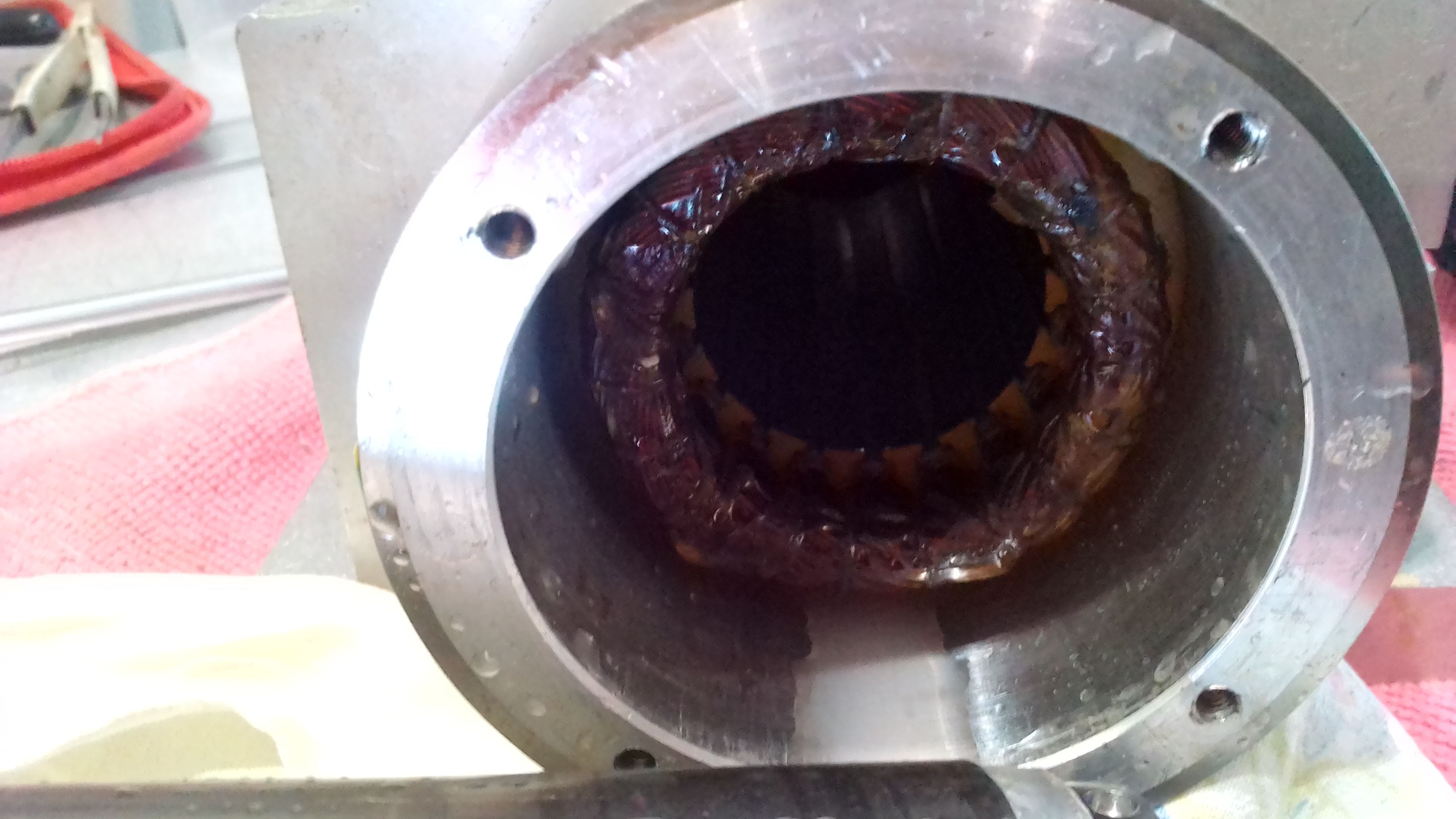

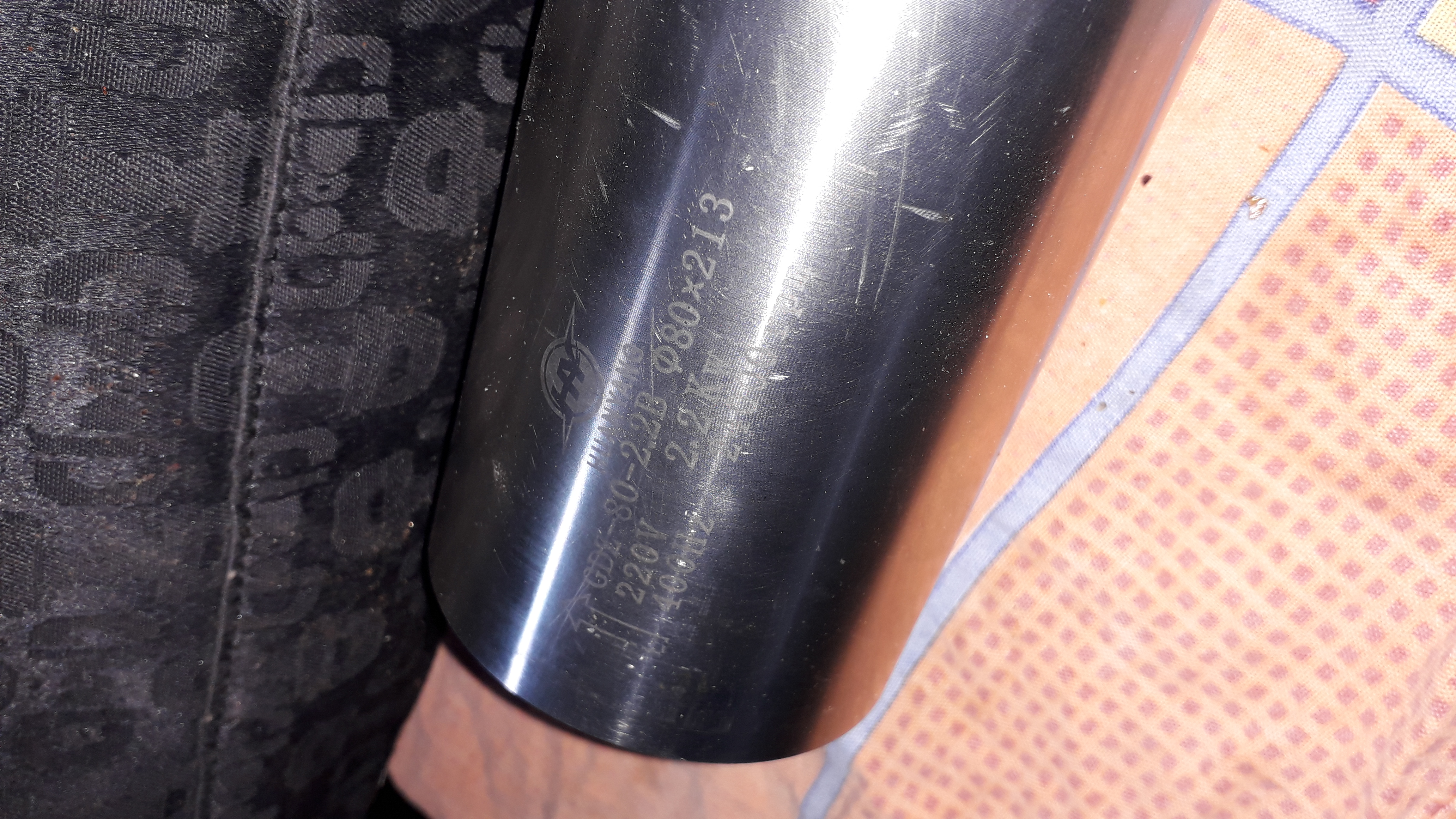

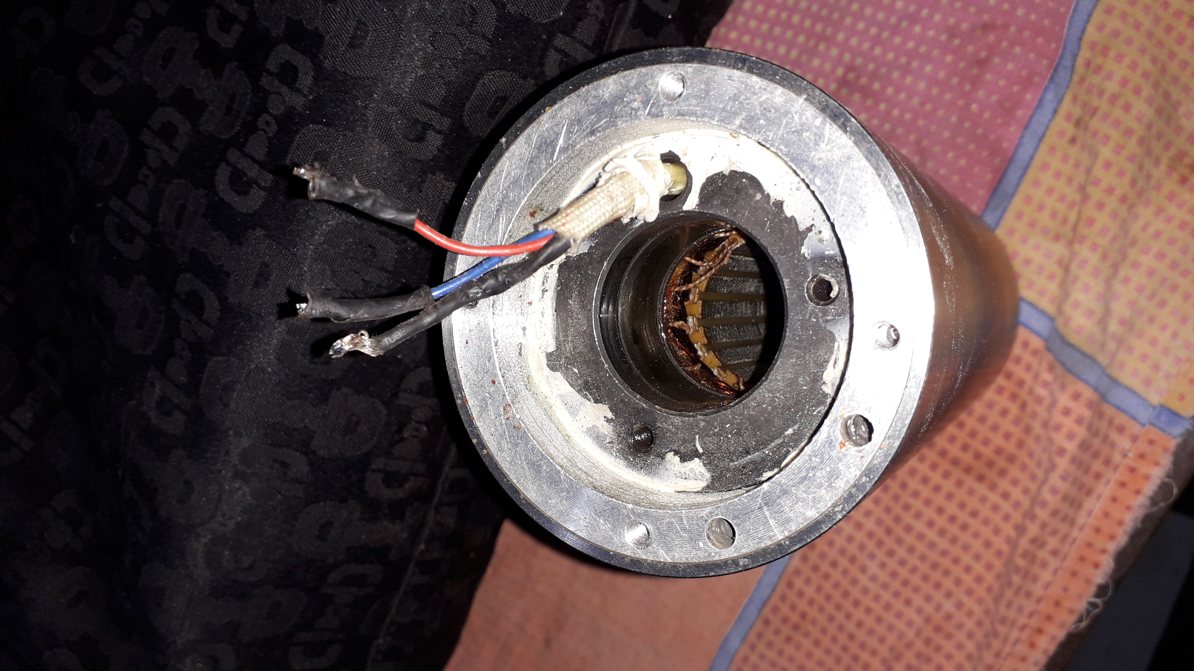

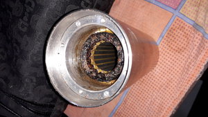

Подскажите как статор из корпуса шпинделя извлечь, имел может кто опыт.
20200326_205743.jpg (7228 просмотров) <a class='original' href='./download/file.php?id=179000&mode=view' target=_blank>Загрузить оригинал (4.05 МБ)</a>
20200326_205834.jpg (7228 просмотров) <a class='original' href='./download/file.php?id=179001&mode=view' target=_blank>Загрузить оригинал (4.05 МБ)</a>
20200326_205808.jpg (7228 просмотров) <a class='original' href='./download/file.php?id=179002&mode=view' target=_blank>Загрузить оригинал (3.77 МБ)</a>
