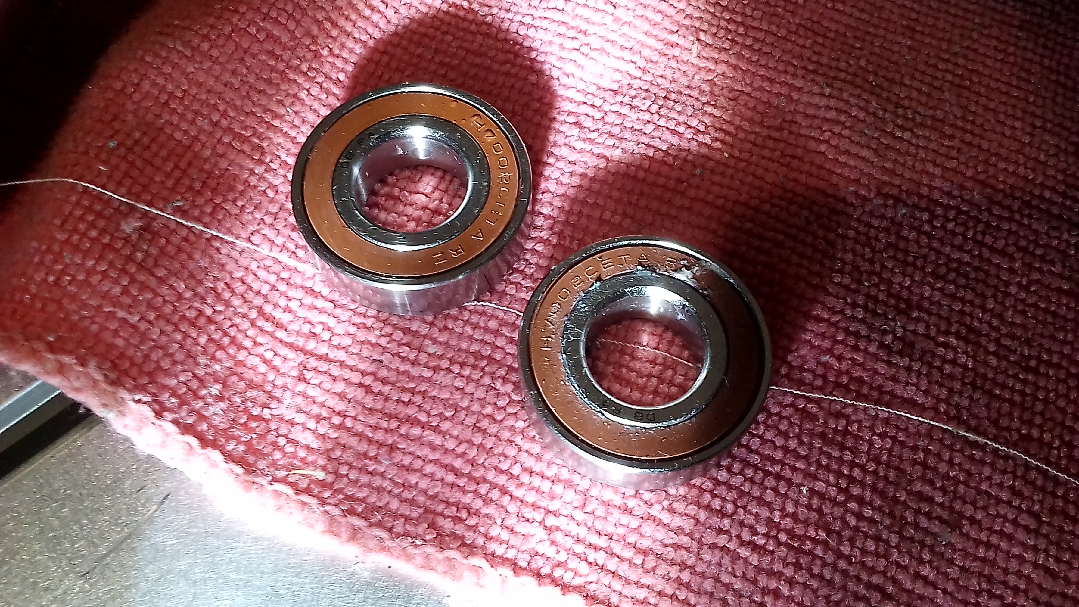

Решил таки разобрать шпиндель и заменить подшипники. Напомню периодически появляется острый звук (видео на страницей ранее).
Шпиндель 2.2Квт от Славы, куплен в декабре 2018, запущен в апреле 2019.
Разборка несложная, увлекся и не зафоткал. Последовательность примерно такая:
Откручиваем первую передюню гайку (правая резьба) и снимаем первую переднюю крышку .
Откручиваем заднюю крышку и гайку (левая резьба)
Далее необходимо вытащить ротор вперед из корпуса одновременно выпресовав его из задних подшипников, правильнее конечно это сделать прессом, но за неимением легким постукиванием извлек ротор
Теперь нужно открутить еще одну переднюю гайку и снять еще одну крышку, чтобы стянуть передние подшипники. Их уже без проблем можно снять съемником.
Качество деталей разочаровало, опять ржавчина в этот раз на заднем торце ротора и даже на самом роторе пятнами. Также на роторе обнаружились коцки.
Вскрыл подшипники. Передний ближний к ротору смазка имеет слегка желтый оттенок, в остальном в передних подшипниках визуально ничего не заметил.
У задних подшипников, тот который самый дальний не оказалось смазки на шариках совсем. Пара мелких комочков на крышке и все.
Подшипники установлены просто друг к другу без колец. Сзади кольцо с пружинами
Новые подшипники от Славы понравились внешне, чем те что в шпинделе стояли. Более четка маркировка, а не полустерная. Сами крышки одноцветные темно серые очень плотно вставляются. Сепараторы у 7005 не текстолит какой-то пластик и сама форма сепаратора немного другая. И там и там фирма HXB.
Родную смазку в подшипниках вымыл и забил SKF LGLT 2.
Обкатывал два дня около 10 часов. Высокого тока не было, нагрев шпинделя чуть выше обычного. Обкатку начинал с 50Гц при этом ток по показаниям ПЧ 30мА, при 100Гц около 180мА.
За все время обкатки ток существенно не снижался 10-20мА максимум.
При оборотах 3000-6000 нагрев чуть выше, чем 10000-15000. Не знаю почему.
Выше 18000 обороты пока не поднимал т.к. в моих задач выше и не нужно.
Для теста после 2 дней обкатки фрезернул деталь из тонкого 0,6мм алюминия. Качество реза хорошее, как и было до разборки.
Буду продолжать обкатывать дальше и по маленьку нагружать.
Из подозрительных звуков - периодические негромкие хорохи в районе задних подшипников, если близко слушать.
В планах проверить биение.
